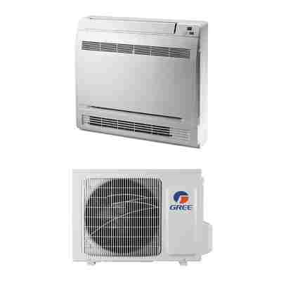

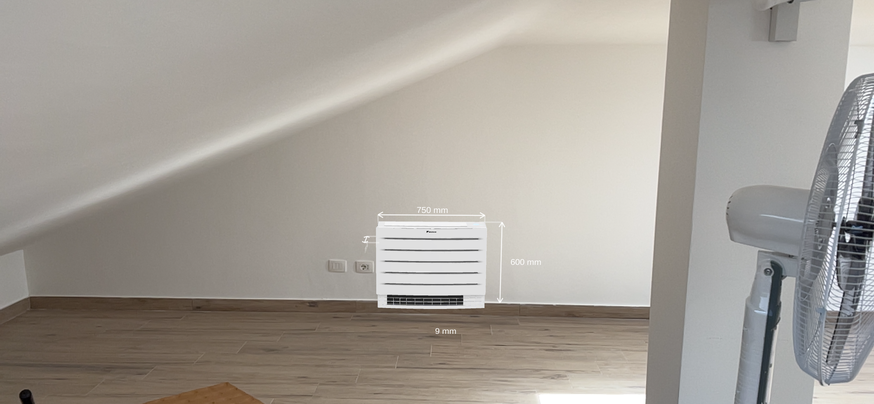

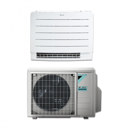

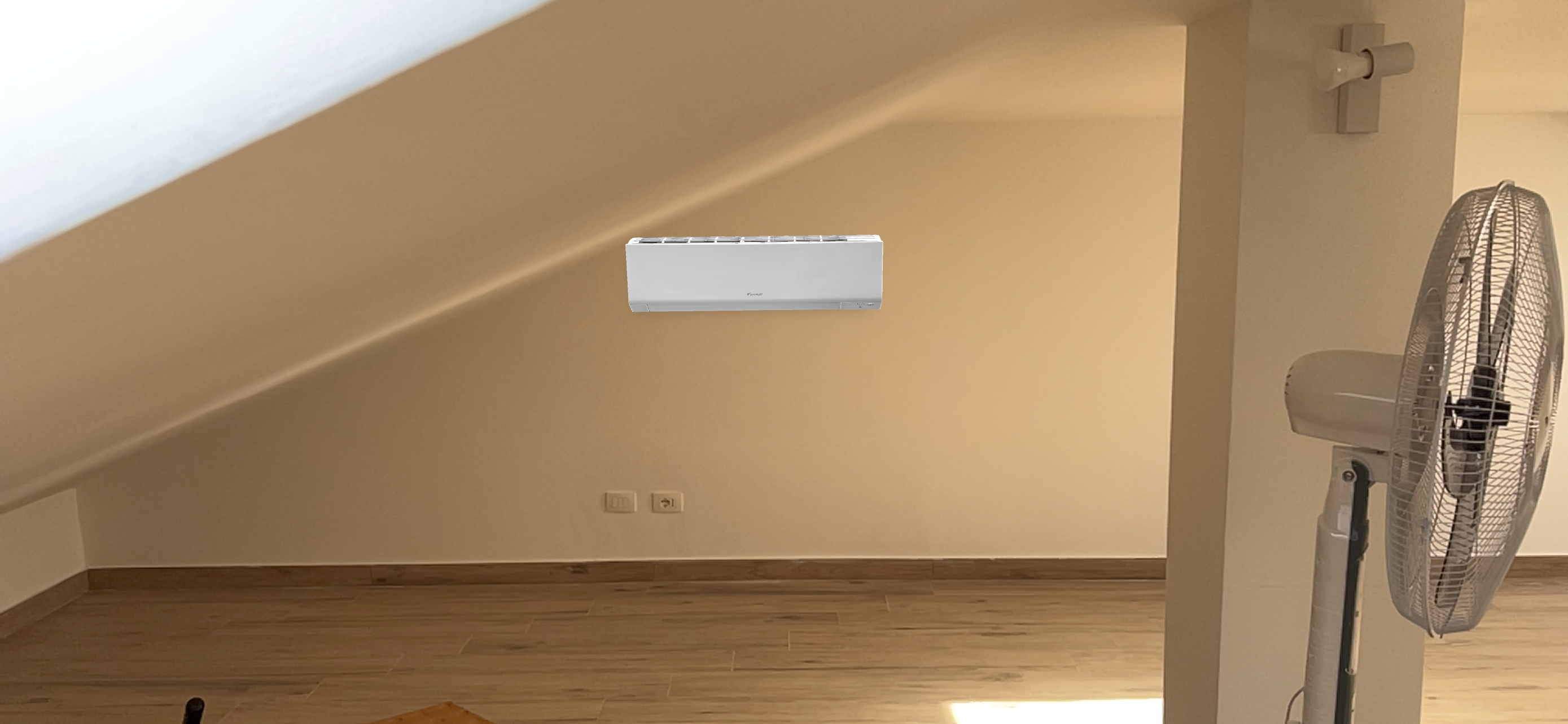

info acquisto climatizzatore a pavimento
Sono indeciso tra i due,il fvxm costa il doppio 😬
  Il 25/07/2023 alle 15:51 , dany.8 ha scritto:
Sono indeciso tra i due,il fvxm costa il doppio 😬
Expand
ieri ho fatto vedere questa foto dello split ad un intallatore daikin ed mi ha detto che cosi si puo' montare
  • 4 months later...
buongiorno a tutti a breve installero' finalmente la console a pavimento, sapete come sono le console a pavimento della gree?
sono indeciso se andare sul risparmio con questa della gree oppure meglio la daikin?
vi allego le foto e grazie
climatizzatore-console-gree-18000-btu-inverter-geh18aa-k6dna-wifi-incluso-in-r32-a.jpg
climatizzatore-a-pavimento-daikin-perfera-floor-da-18000-btu-con-inverter-in-r32-fvxm50a.jpg
