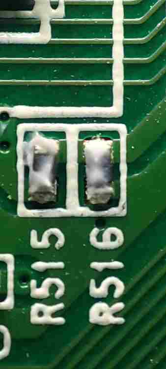

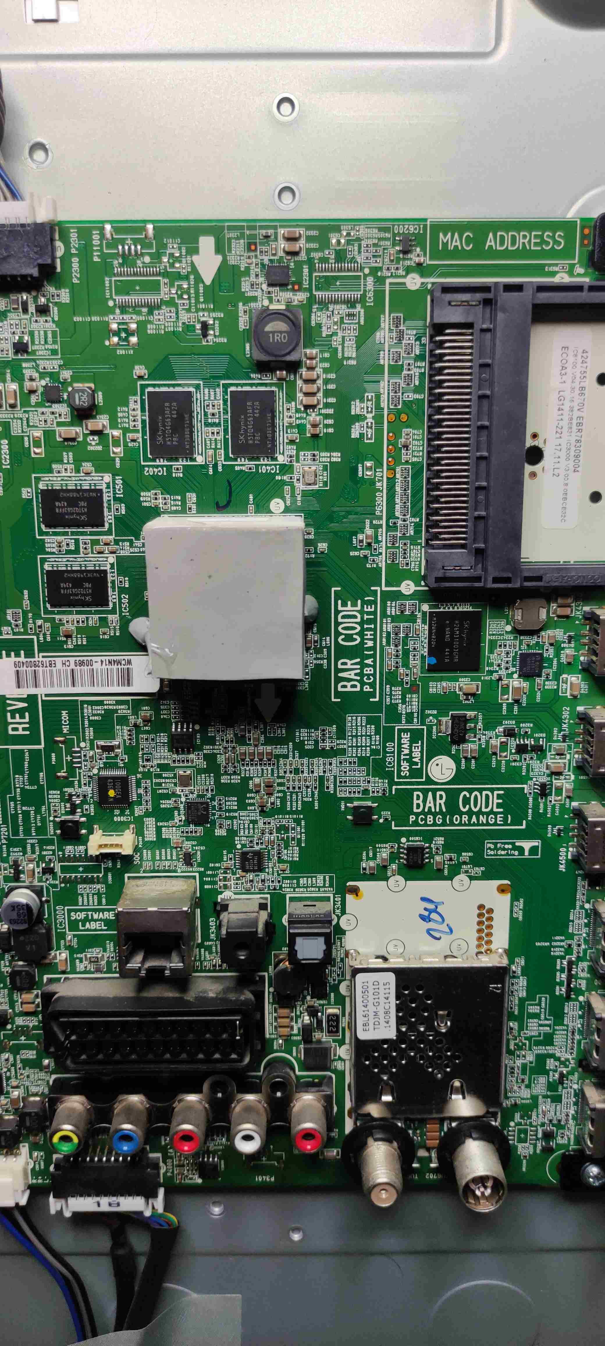

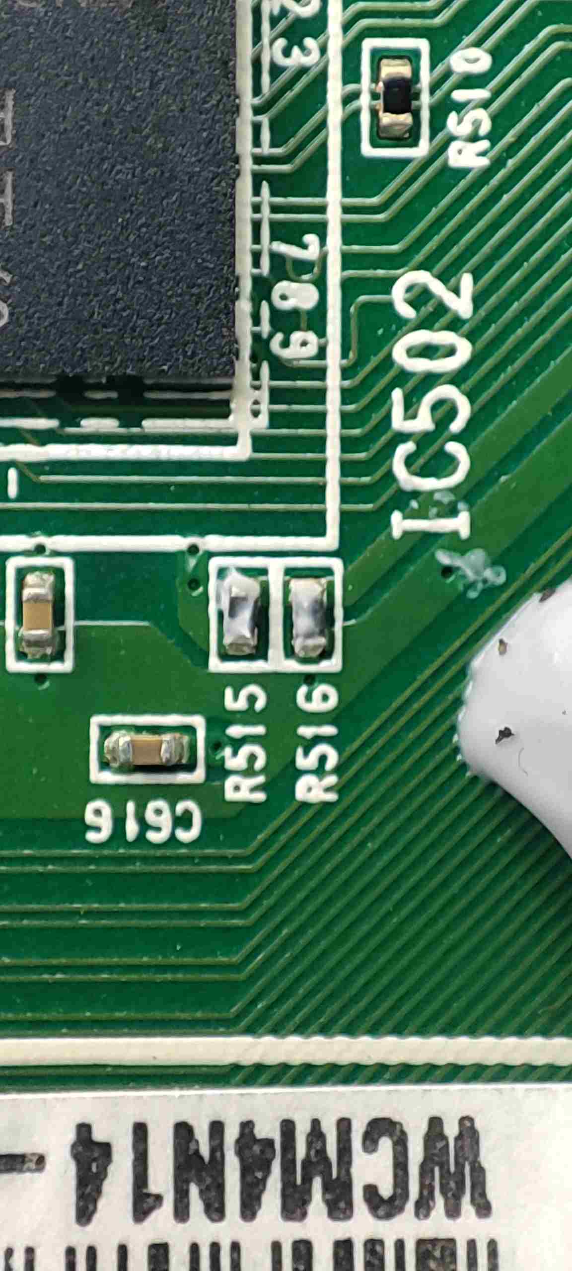

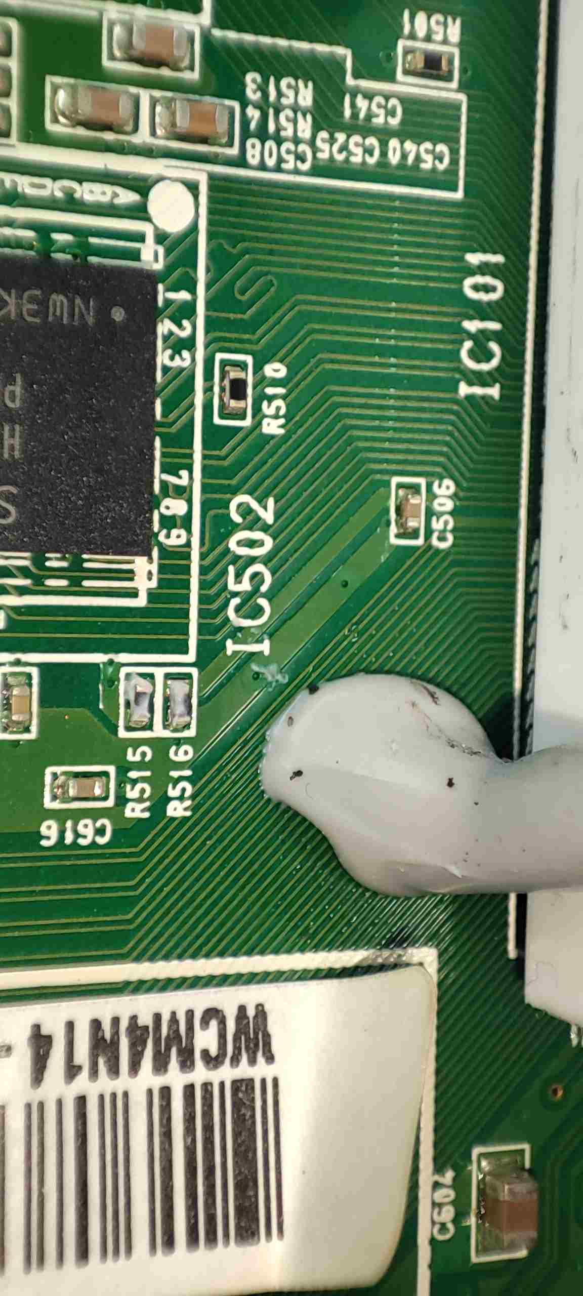

LG 46LB671V bloccata sul logo
Salve a tutti, ho questa TV bloccata sul logo ho letto diverse discussioni e visto diversi video, ma come faccio a capire se è un problema di software o hardware??
Se è software dovrei provare ad aggiornare il firmware
Ma se è hardware devo da vero metterla in forno?? 😅😅 Una pistola ad aria calda non basta??
Posso dire solo che l'unico componente a scaldare è quello sotto l'aletta di raffreddamento quadrato circa 3cm X 3cm
Grazie a tutti
Volendo cercare una scheda in rete, quali codici devo guardare?? Grazie
Riccardo Ottaviucci
se non vi sono altre scritte prova con quello riportato sulla etichetta di carta EBR78 ecc
41 minuti fa, Riccardo Ottaviucci ha scritto:
se non vi sono altre scritte prova con quello riportato sulla etichetta di carta EBR78 ecc
Nella foto che ho messo, ci sono 3 scritte, EBR, EBT E EBL...  devono corrispondere tutte e tre??
  • 4 weeks later...
Ciao, EBL è il codice del tuner, EBT62800409 è il codice del ricambio EBR78309004 è il codice di fabbrica o viceversa, EBT e EBR sono equivalenti  tutti e due vanno bene.
Sei capace di saldare piccoli componenti smd? Ci sono componenti sotto la scheda?
Il 14/8/2023 alle 13:11 , 3kek1 ha scritto:
Sei capace di saldare piccoli componenti smd? Ci sono componenti sotto la scheda?
I
Si dimmi
Se sotto ci sono componenti nella zona del processore, aggiungi dello stagno su ognuno, condensatori e resistenze, è solo un tentativo non ho mai provato ,.cose sentite da altri
Modificato: da 3kek1
5 ore fa, 3kek1 ha scritto:
Se sotto ci sono componenti nella zona del processore, aggiungi dello stagno su ognuno, condensatori e resistenze, è solo un tentativo non ho mai provato ,.cose sentite da altri
Dalla parte di dietro è pulita non ci sono componenti... Tu dici di rivedere le saldature ai componenti intorno al processore che è quello quadrato con la aletta di raffreddamento su?
Il 14/8/2023 alle 12:22 , Alteo ha scritto:
Ciao, EBL è il codice del tuner, EBT62800409 è il codice del ricambio EBR78309004 è il codice di fabbrica o viceversa, EBT e EBR sono equivalenti  tutti e due vanno bene.
https://www.ebay.it/itm/186034606860?mkcid=16&mkevt=1&mkrid=711-127632-2357-0&ssspo=9SyInYipTfK&sssrc=4429486&ssuid=nk8hTENIRMy&var=&widget_ver=artemis&media=COPY
Dici che questa può andare bene?? La sigla eax è la stessa .. le altre no credo perché si tratta di pollici diversi
15 ore fa, 3kek1 ha scritto:
Intorno non direi...
E dove dici?
22 ore fa, 3kek1 ha scritto:
Se sotto ci sono componenti nella zona del processore, aggiungi dello stagno su ognuno, condensatori e resistenze, è solo un tentativo non ho mai provato ,.cose sentite da altri
Che ne pensi di queste 2 resistenze?
Dumah Brazorf
E' colla quella? Ci sono casi in cui la colla/silicone col tempo è diventata conduttiva e causava problemi. Rimuovila meglio che puoi.
sembra.del.silincone che è finito li per sbaglio, non credo sia la causa però puliscile..
Ciao, in risposta del tuo quesito del 14/08 la sigla EAX65384004 è quella del circuito stampato il codice della scheda è : EBT62987201 che si legge nell'etichetta adesiva bianca e non corrisponde con la tua, ma confrontando la foto e se i collegamenti del pannello corrispondono (visto che quella su ebay ha le prese per due tipi di pannello) potrebbe anche essere che corrisponde. E' un po' rischioso perché potrebbe essere necessario settare la scheda entrando nel menù service il tutto è rischioso .
Sicuramente è un 47 e non 46.
1. Spegni l'apparecchio.
2. Cortocircuita i pin 5 (SDA) e 6 (SCL) dell'integrato di memoria IC103, sulla scheda Main.
3. Accendi e poi spegni nuovamente l'apparecchio (lascialo acceso solo per pochi istanti).
4. Elimina il corto circuito.
5. Accendi l'apparecchio.
6. Aggiorna il firmware.
Se non va sostituisci l'integrato EEPROM IC103 con un chip di memoria vuoto e poi esegui un reset.
