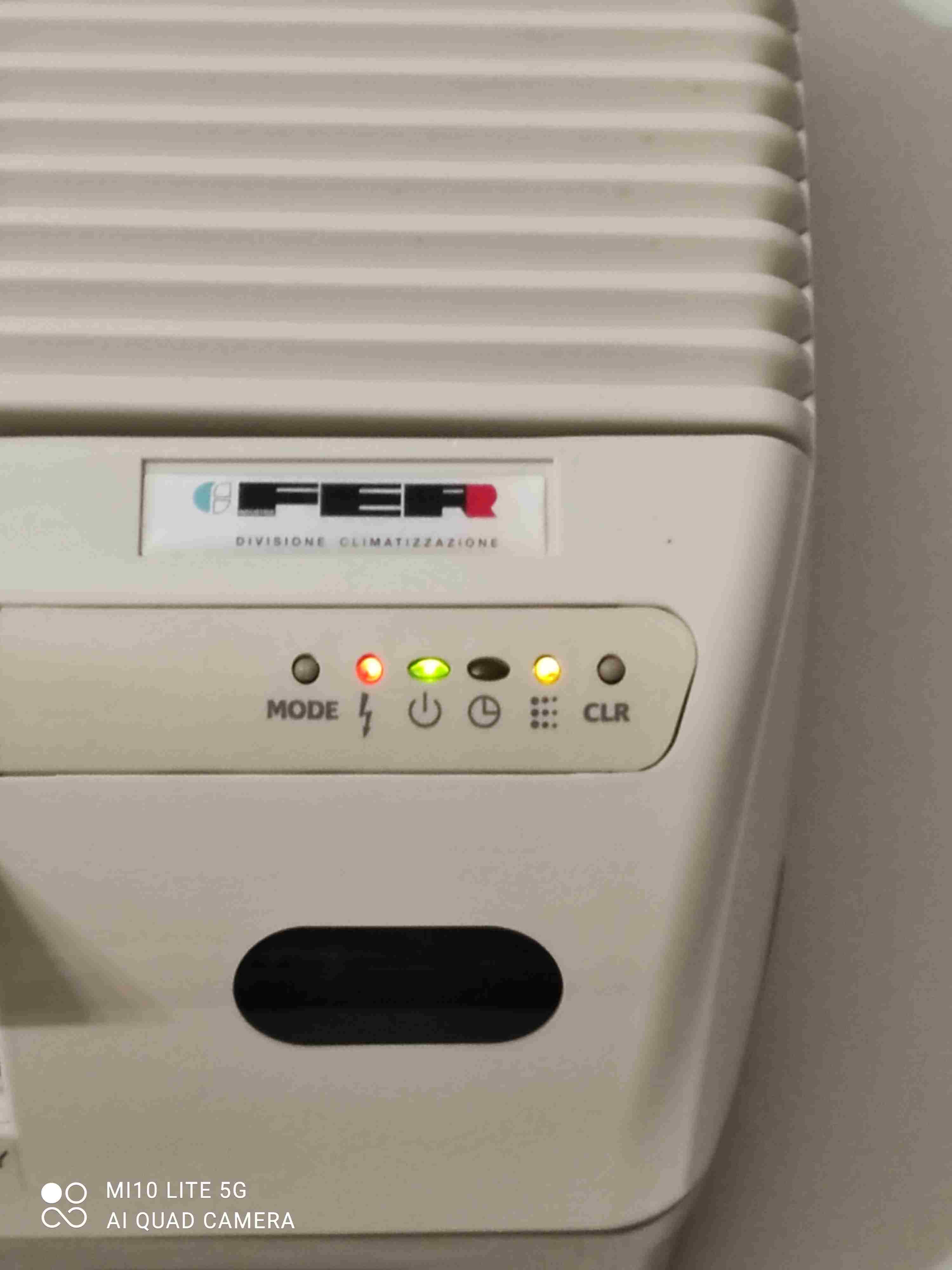

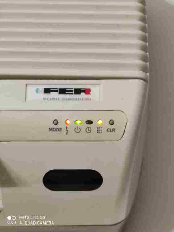

elconeco Inserito: 20 luglio 2023 Segnala Inserito: 20 luglio 2023 Ciao ragazzi. Sto uscendo pazzo. Si è acceso il led giallo sullo split del mio vecchio condizionatore Ferroli ma non riesco a capire a cosa faccia riferimento. Non ho più il manuale. Potete aiutarmi?
reka Inserita: 21 luglio 2023 Segnala Inserita: 21 luglio 2023 dal simbolo potrebbe indicare un filtro intasato
elconeco Inserita: 21 luglio 2023 Autore Segnala Inserita: 21 luglio 2023 Se lo pulisco si dovrebbe togliere in automatico il led? In effetti dei 3 split è l unico che ha il led acceso..provo. Grazie
alighi Inserita: 22 luglio 2023 Segnala Inserita: 22 luglio 2023 sotto il coperchio dei filtri dovrebbe esserci o un pulsantino da premere per 3" o una levetta a scorrimento per spegnere la spia che normalmente si accende dopo un tot numero di ore almeno i vecchi clima erano cosi tu non hai messo il modello quindi è difficile trovare un manuale in rete
click0 Inserita: 22 luglio 2023 Segnala Inserita: 22 luglio 2023 5 minuti fa, alighi ha scritto: sotto il coperchio dei filtri dovrebbe esserci o un pulsantino da premere per 3" mi associo al simbolo pulizia filtri ma sono più propenso per il tasto clr a destra che si vede in foto...
alighi Inserita: 22 luglio 2023 Segnala Inserita: 22 luglio 2023 13 minuti fa, click0 ha scritto: ma sono più propenso per il tasto clr a destra che si vede in foto.. concordo non l'ho visto(età che avanza)
elconeco Inserita: 25 luglio 2023 Autore Segnala Inserita: 25 luglio 2023 Premuto il.tasto CLR ed è sparito il led giallo. Era allora semplicemente un avvertimento di pulizia dei filtri (che comunque avevo appena pulito). Siete stati preziosissimi. Ne approfitto per un altra domanda: Possibile che se lo accendo in modalità raffreddamento non sento alcun odore,mentre in modalità riscaldamento non riesco ad accenderlo perché puzza di polvere?
