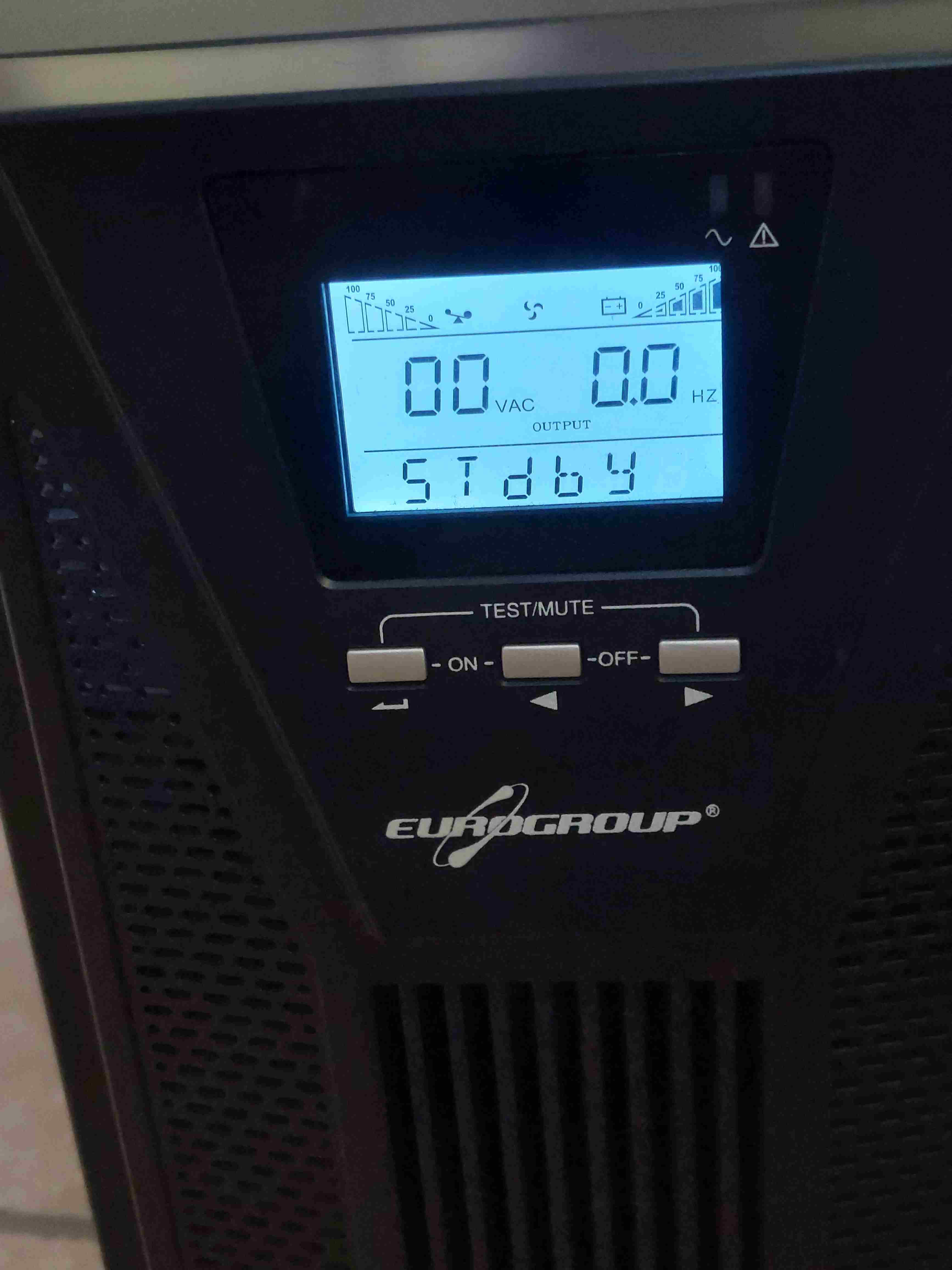

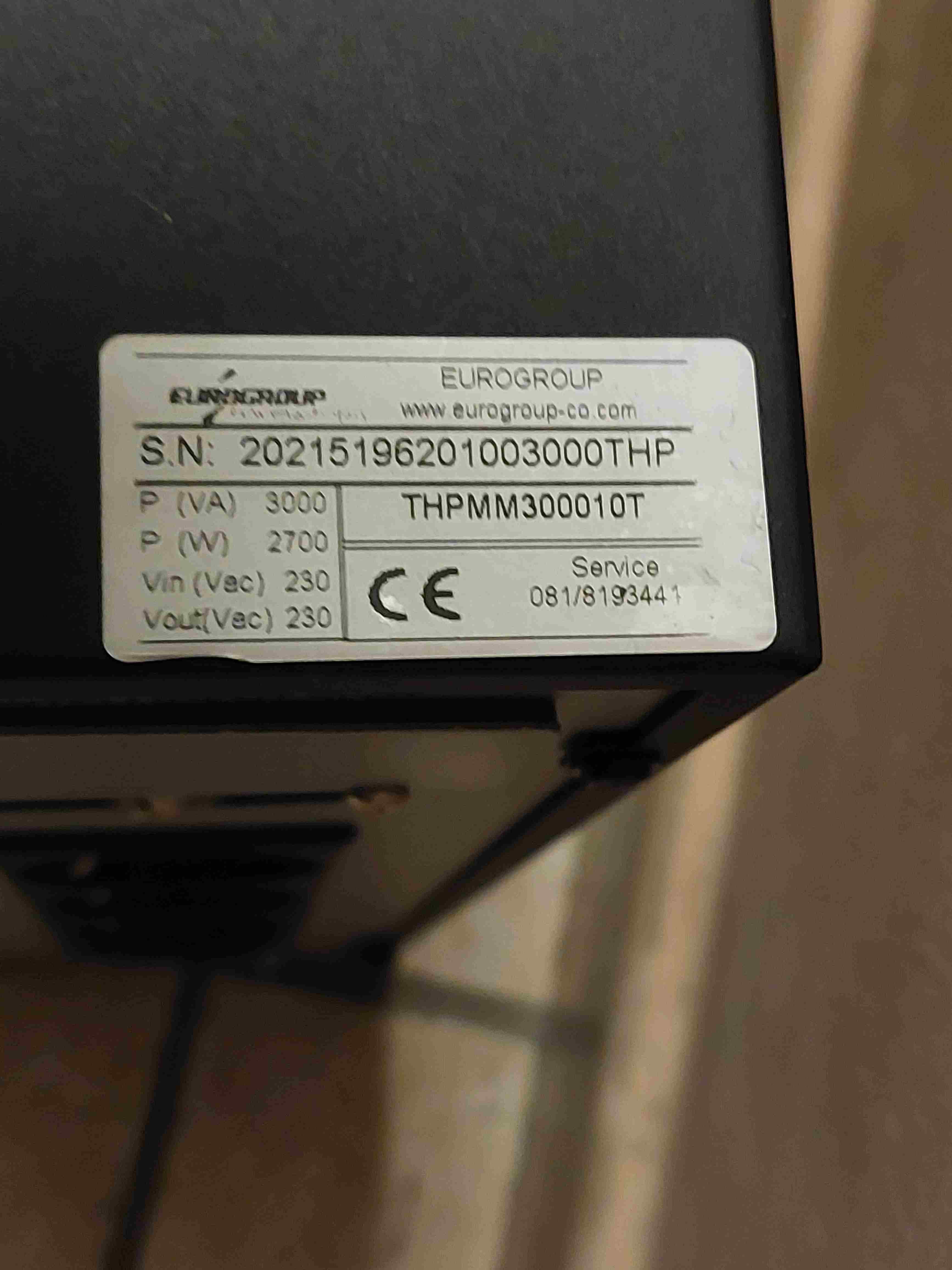

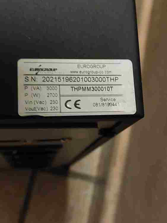

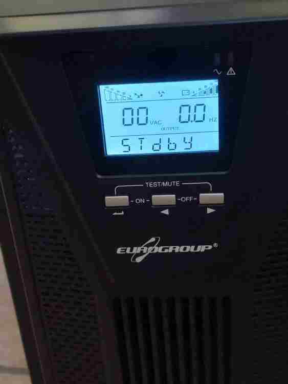

UPS IN STAND-BY?
Peppeniello68
Buongiorno a tutti e grazie in anticipo a coloro che vorranno aiutarmi a risolvere questo problema.
L'UPS di cui alle foto allegate, dopo essere stato riparato per una pista interrotta, che impediva la carica delle batterie, alla riaccensione visualizza uno stato di "stand-by" con tensione in uscita "00". Qualcuno sa come uscire da questo stato e riportarlo in condizione di operatività?
Grazie!
Dumah Brazorf
Ho idea che per accenderlo devi premere i tasto di sinistra ed il centrale contemporaneamente e per qualche secondo.
Per off centrale e destro, per fare un test (?) sinistro e destro.
7 ore fa, Dumah Brazorf ha scritto:
Ho idea che per accenderlo devi premere i tasto di sinistra ed il centrale contemporaneamente e per qualche secondo.
Per off centrale e destro, per fare un test (?) sinistro e destro.
Si esattamente... E cosa più importante di tutte... Visto spesso... (forse un pó troppo) potrebbe servire tasti sinistro e destro per tacitare gli allarmi!
