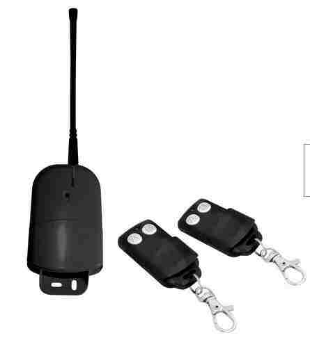

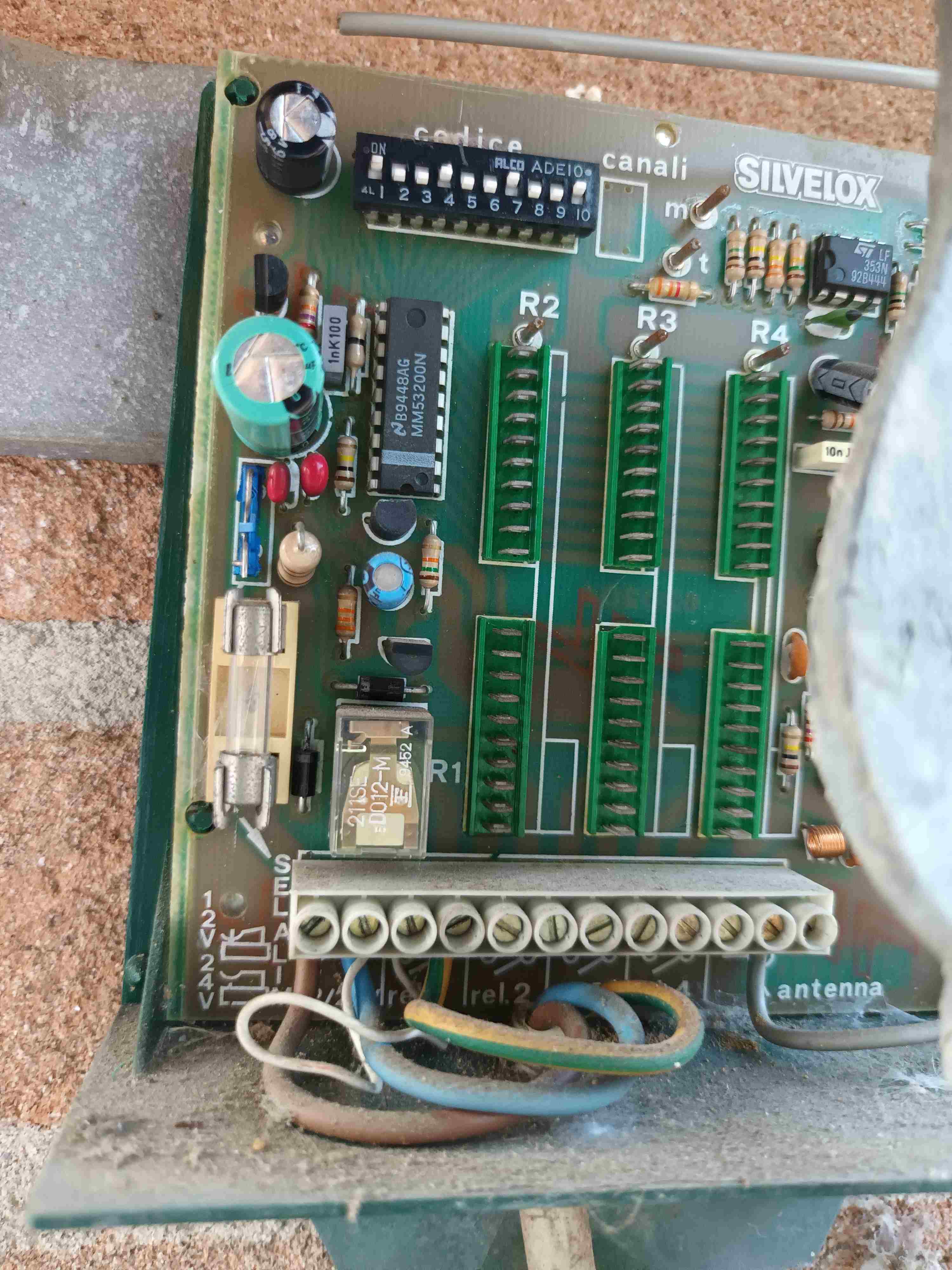

mark761 Inserito: 21 luglio 2023 Segnala Share Inserito: 21 luglio 2023 (modificato) Salve come da titolo ho un cancello automatico silvelox dove da qualche giorno il telecomando funziona solo a 5cm dalla ricevente (e se uno insiste a premere il pulsante). Tramite chiave tutto funziona ok. Lo stesso problema esiste con 3 telecomandi, di cui 1 con pila nuova. Ho provato a staccare completamente l'antenna e non c'è verso di farlo aprire col telecomando. Ho controllato e il voltaggio di alimentazione è 24V (tra fili marrone e blu) Allego una foto della scheda. Qualcuno sa dirmi cosa controllare per favore? Se non riuscissi a ripristinare il funzionamento, è possibile cambiare solo la scheda ricevente e lasciare il resto com'è (sensori, motore etc)? Ringrazio in anticipo Mark Modificato: 21 luglio 2023 da mark761 add info Link al commento Condividi su altri siti More sharing options...
Stefano Dalmo Inserita: 21 luglio 2023 Segnala Share Inserita: 21 luglio 2023 Prova a cambiate la codifica modificando i dip su ricevente e telecomando . Se non va è la ricevente ad avere un problema , vedi le piste come stanno Link al commento Condividi su altri siti More sharing options...
mark761 Inserita: 23 luglio 2023 Autore Segnala Share Inserita: 23 luglio 2023 Grazie Stefano. Purtroppo i telecomandi sono del tipo autoapprendente e non hanno dip switch, quindi non posso effettuare il test. Sono orientato a sostituirla: so che ho bisogno di una a 24V, 1 canale e (a giudicare dal click-click quando si aziona il relè) con relè monostabile. La scheda principale e il motore sono in realtà FAAC 109773. Spero di non infrangere regole del forum, ma ho visto che ci sono molte riceventi (anche su Amazon) con queste caratteristiche. Quacuno sa consigliare cosa evitare? Grazie ancora Mark Link al commento Condividi su altri siti More sharing options...
mrbean Inserita: 2 agosto 2023 Segnala Share Inserita: 2 agosto 2023 Il 23/7/2023 alle 22:44 , mark761 ha scritto: Grazie Stefano. Purtroppo i telecomandi sono del tipo autoapprendente e non hanno dip switch, quindi non posso effettuare il test. Sono orientato a sostituirla: so che ho bisogno di una a 24V, 1 canale e (a giudicare dal click-click quando si aziona il relè) con relè monostabile. La scheda principale e il motore sono in realtà FAAC 109773. Spero di non infrangere regole del forum, ma ho visto che ci sono molte riceventi (anche su Amazon) con queste caratteristiche. Quacuno sa consigliare cosa evitare? Grazie ancora Mark Sicuramente non saprei quale sconsigliare, ma questo te lo consiglio, ne ho installato 3 e ancora non ho avuto problemi, alimentazione 12-24V AC/DC Link al commento Condividi su altri siti More sharing options...
Daimatto Inserita: 2 agosto 2023 Segnala Share Inserita: 2 agosto 2023 La scheda esistente mi sembra una Benincà a 300 MHz customizzata, non so se riesci a recuperare i radiocomandi esistenti ( che sono sicuramente dei cloni), ti confermo che è una monocanale, infatti non risultano inseriti i relè aggiuntivi. Vista che è una ricevente da esterno, puoi scegliere quella che vuoi... Link al commento Condividi su altri siti More sharing options...
mark761 Inserita: 1 ottobre 2023 Autore Segnala Share Inserita: 1 ottobre 2023 grazie a tutti. Ne ho installato uno molto simile (forse identico) a quello suggerito da MrBean. Funziona perfettamente Link al commento Condividi su altri siti More sharing options...
