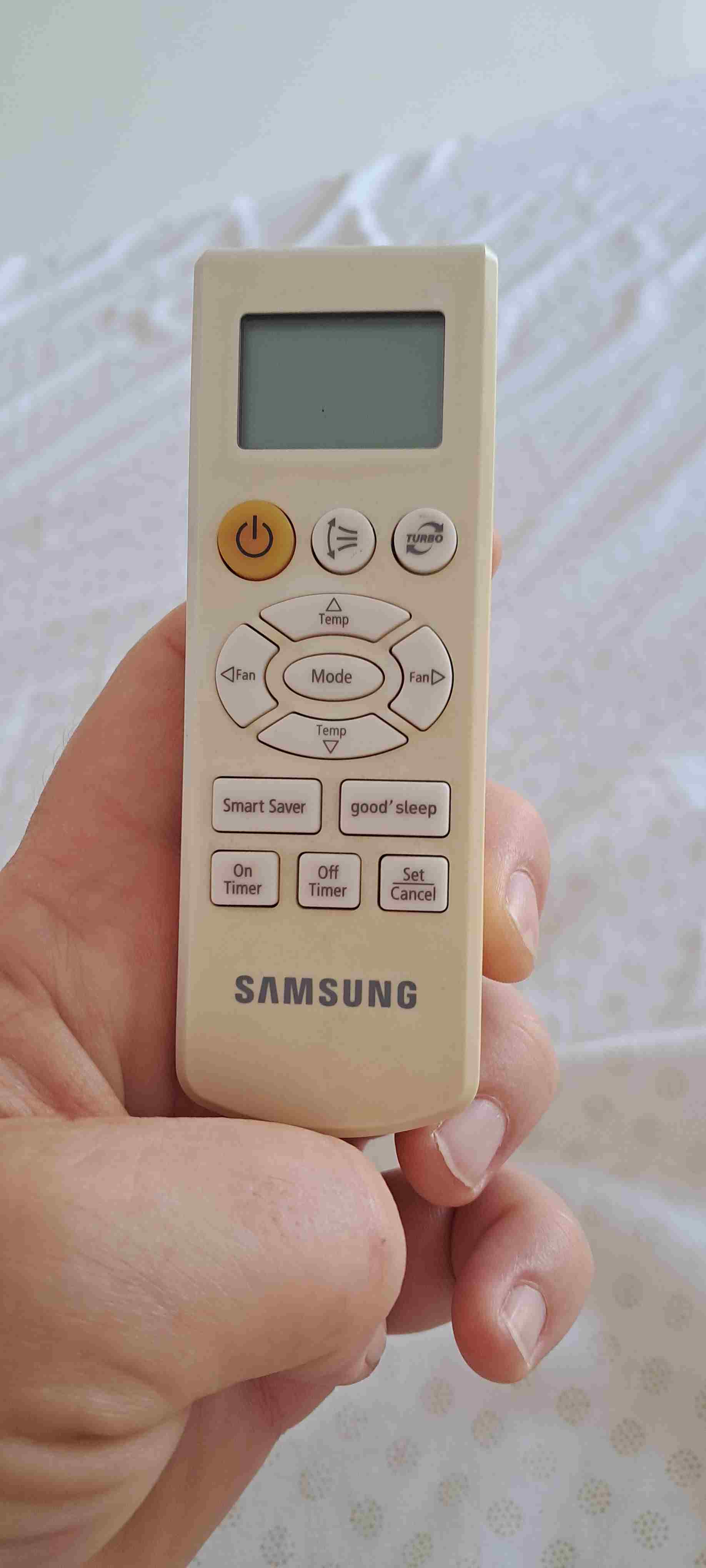

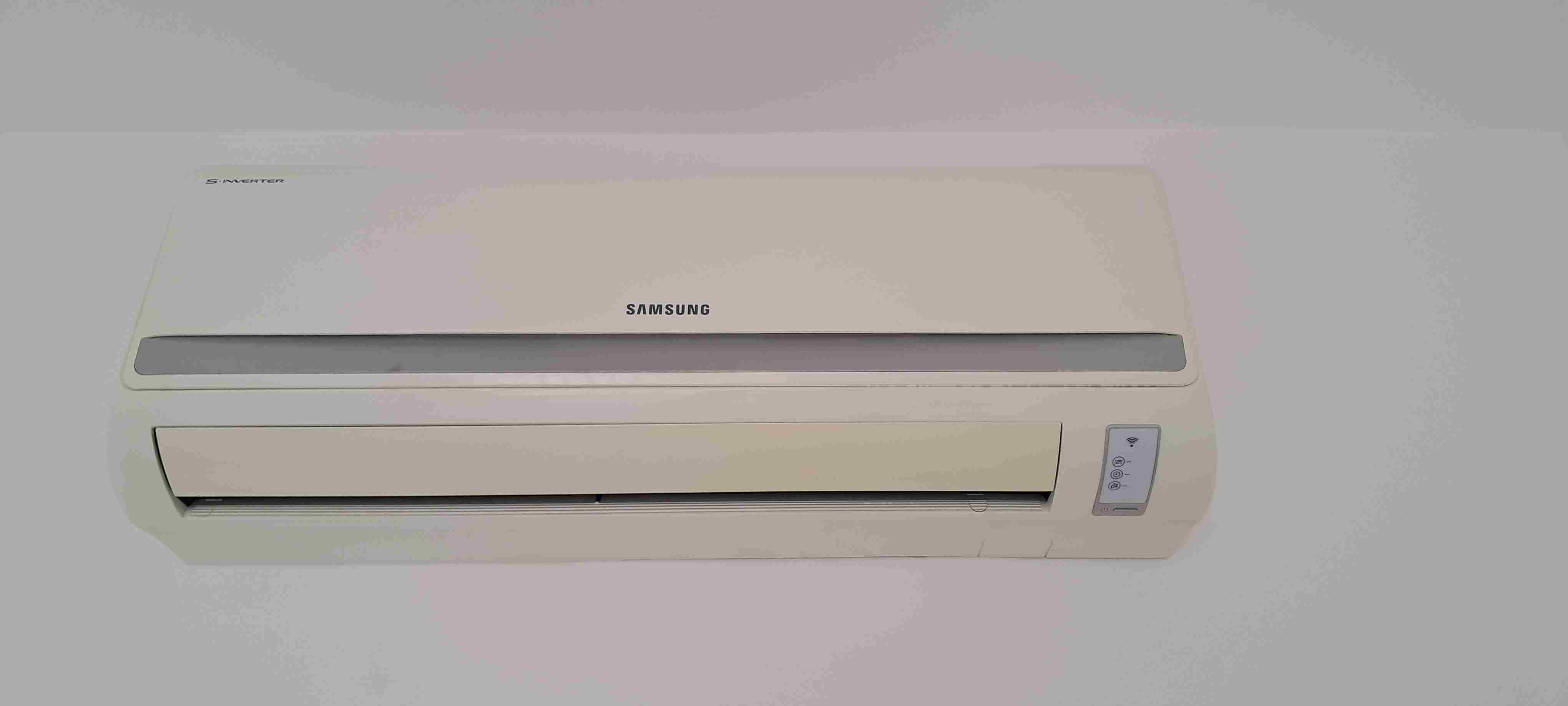

Samsung aqv12ugan
Ciao ho un condizionatore samsung aqv12ugan. Da un giorno ha smesso di funzionare l'unità esterna e va solo la ventola, ho chiamato l'assistenza che mi ha mandato un tecnico. Non ha riscontrato problemi tecnici, ha risolto solo accendendo di nuovo il clima perché (dice lui) il clima partiva con la funzione auto e non cool per cui la macchina andava in confuzione. Il clima è andato bene tutto il giorno ma il giorno dopo mi ha presentato lo stesso problema. Ho fatto come mi ha suggerito (imposta telecomando su cool 17 gradi e poi accendi. Niente da fare. Il tecnico dice di non aver fatto niente altro. In rete ho trovato codici di reset (ci sono stagi alcuni sbalzi di tensione qui e anche distacchi) sono 11 numeri e non dodi i, ovvero 054767-7d23d . Quando inizio la procedura di reset il telecomando mi da la possibilità di digitare 5 coppie....aiuto!
