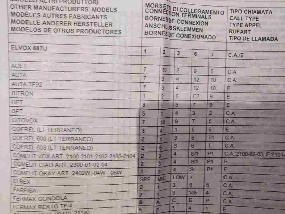

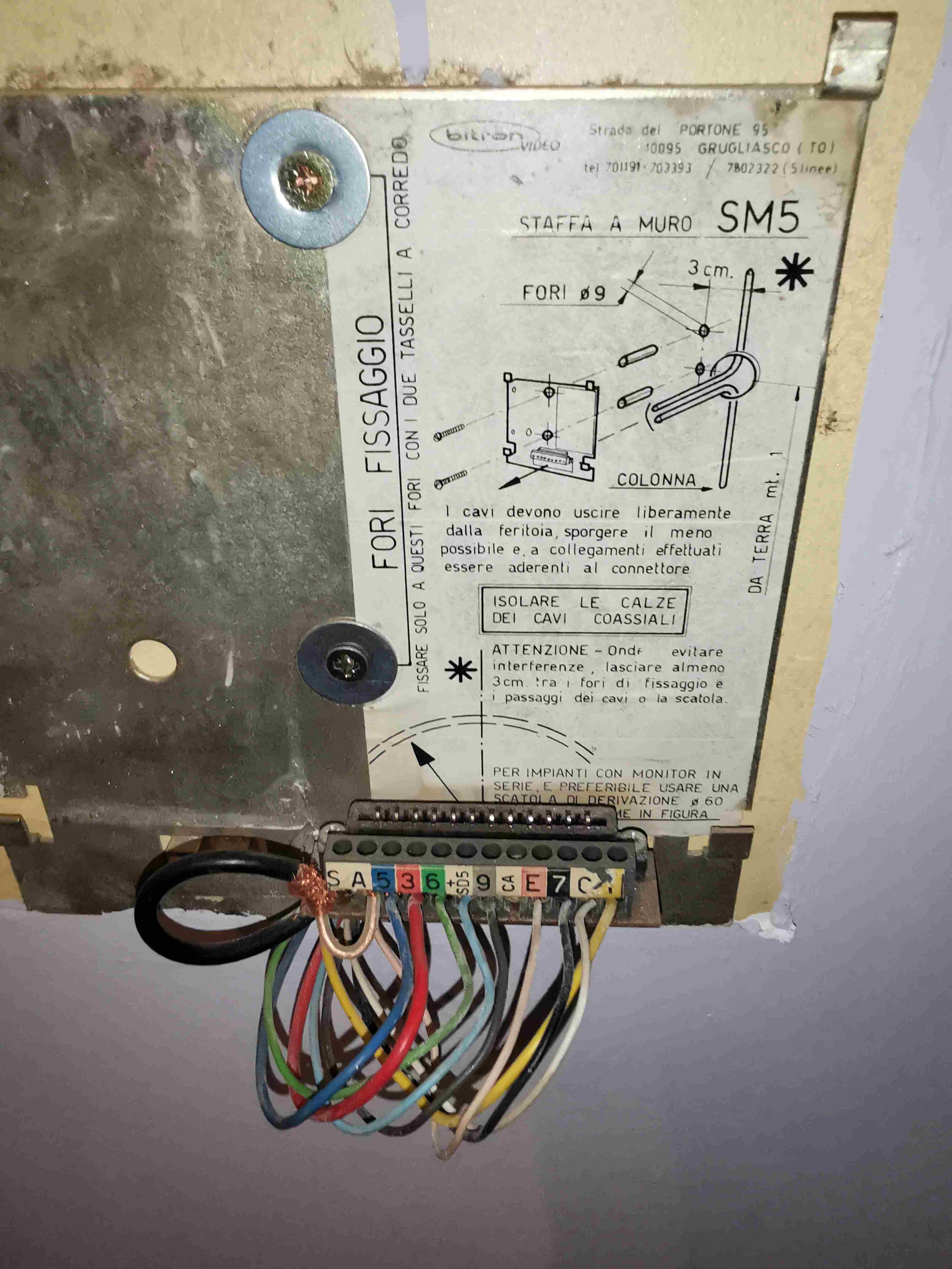

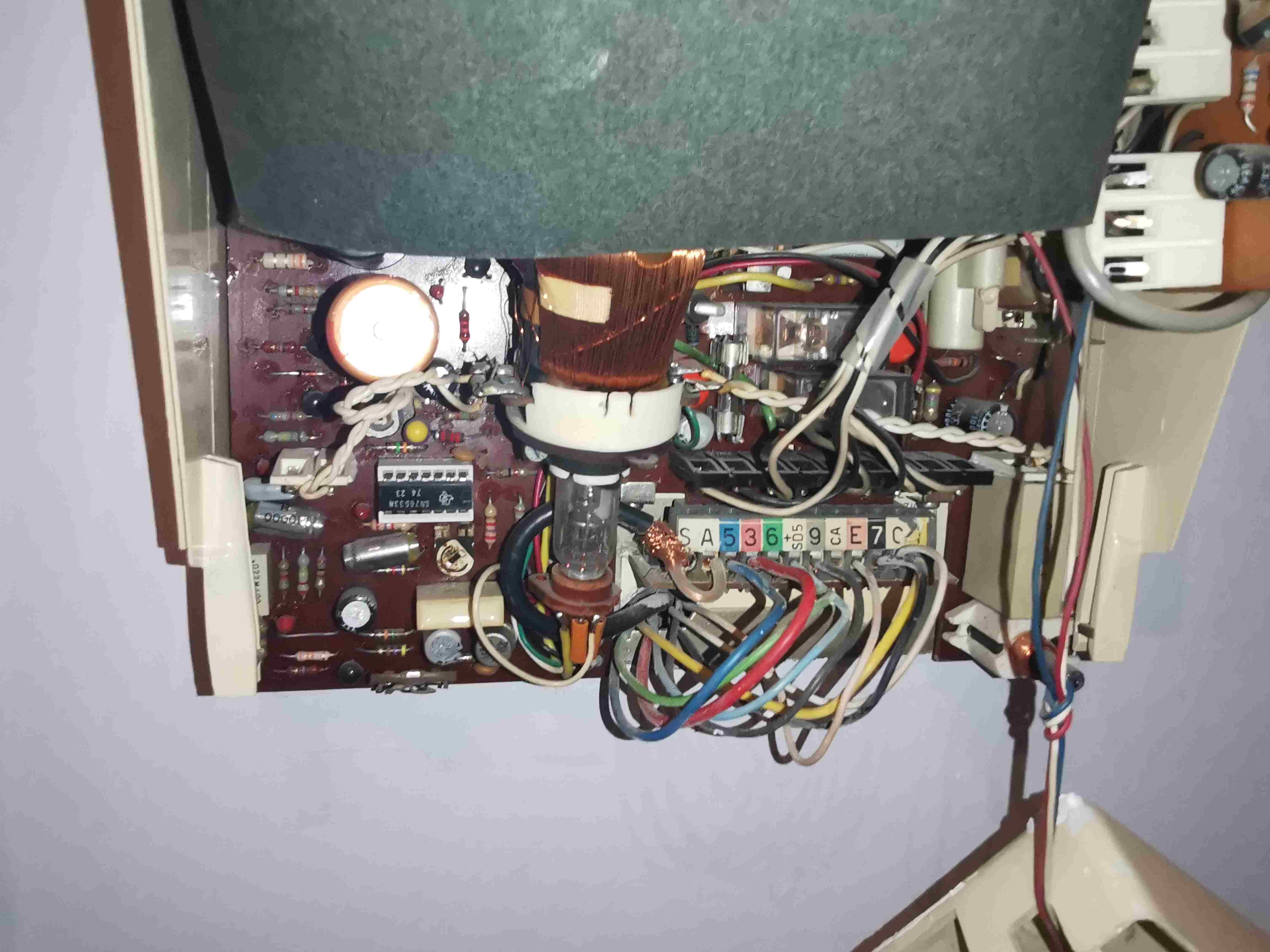

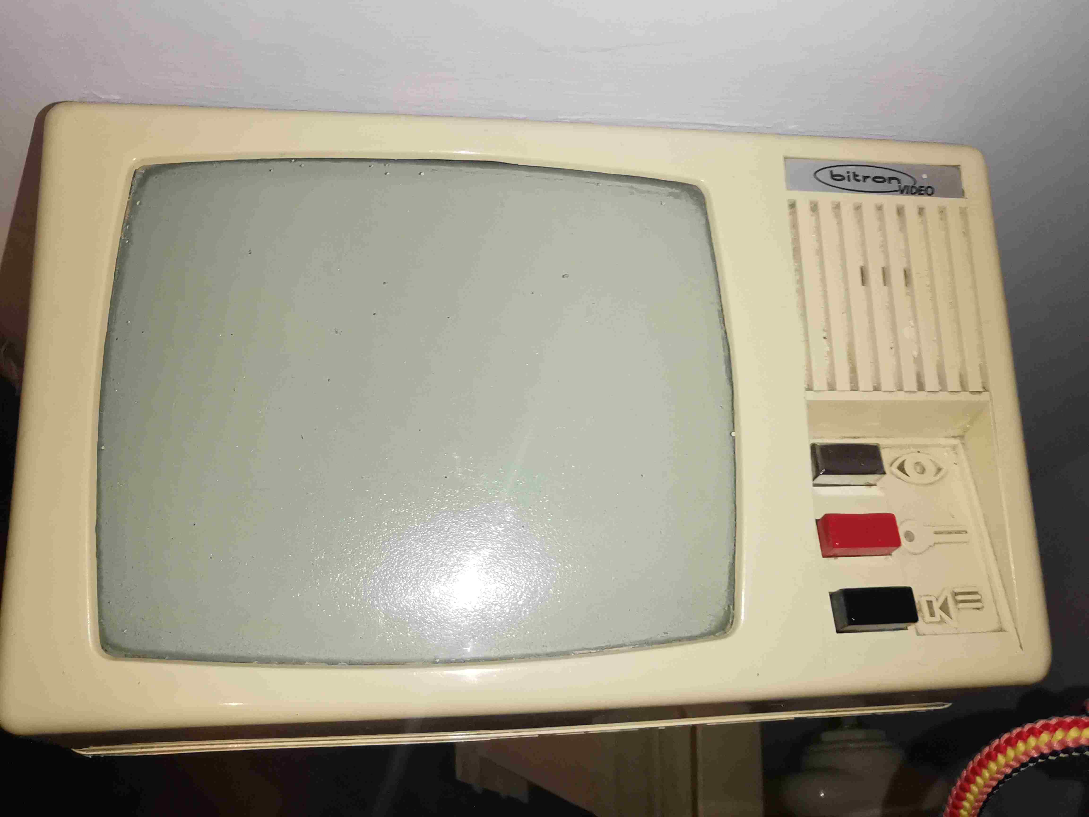

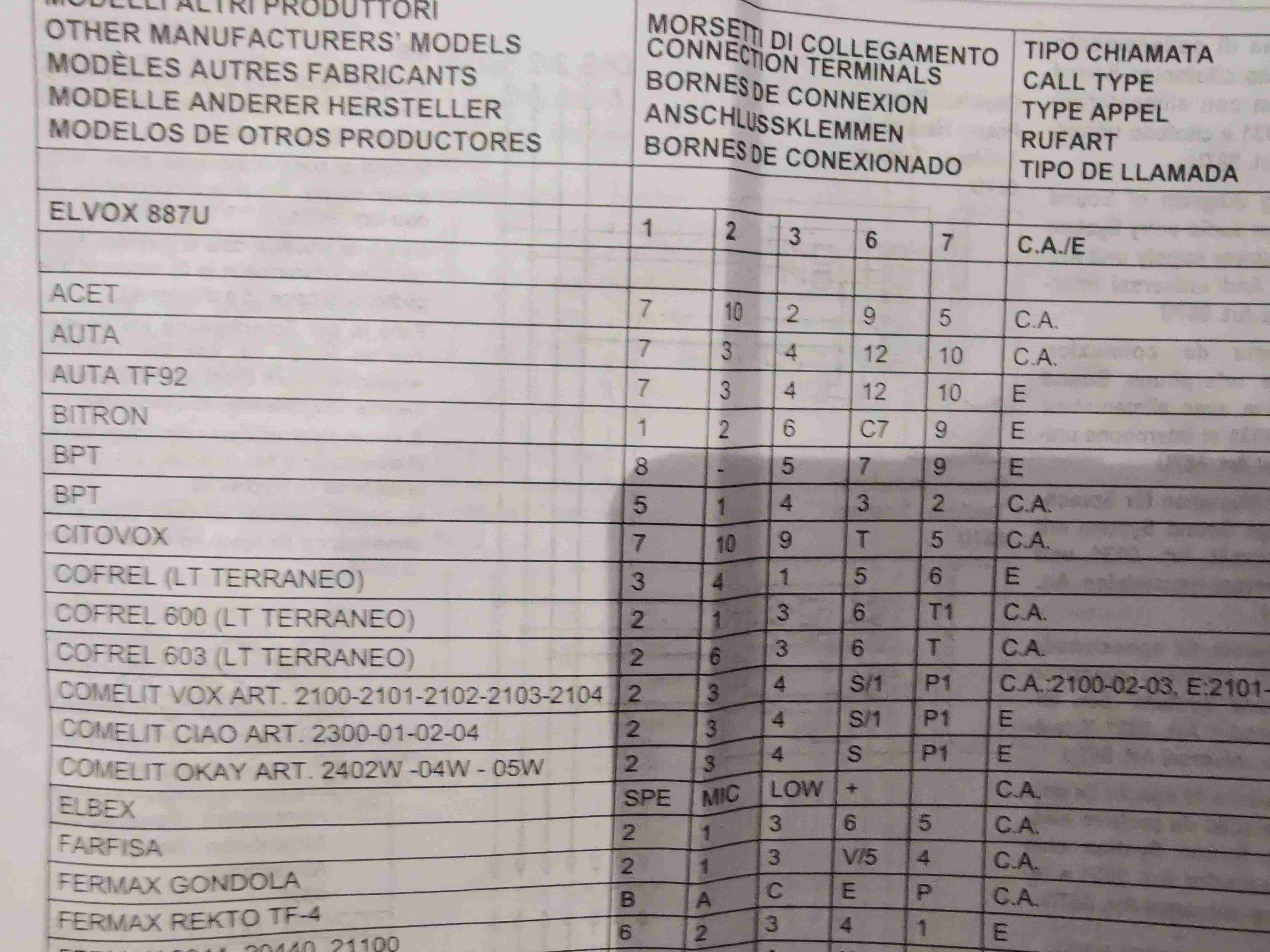

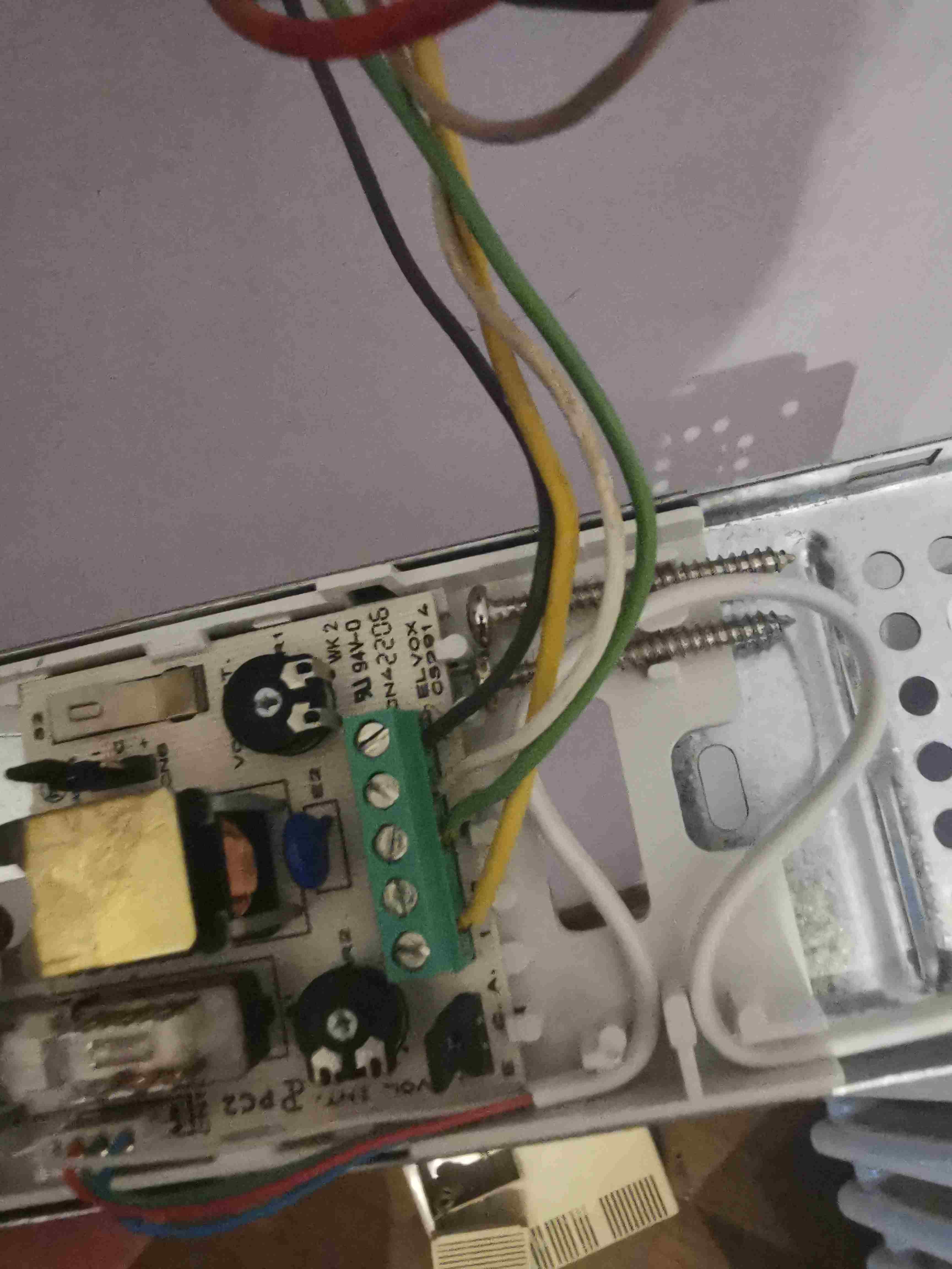

SaraMSara Inserito: 22 luglio 2023 Segnala Share Inserito: 22 luglio 2023 (modificato) Buongiorno devo cambiare questo videocitofono. Ho acquistato un vimar presumibilmente compatibile. Sono riuscita a collegare campanello e apertura ma non audio. Qualcuno mi sa dire che cavo devo collegare. Allego foto. Grazie a chi mi può aiitare Modificato: 22 luglio 2023 da SaraMSara Aggiunta foto Link al commento Condividi su altri siti More sharing options...
Giuseppe Falcone Inserita: 10 ottobre 2023 Segnala Share Inserita: 10 ottobre 2023 Ciao, sei riuscita a cambiarlo? Link al commento Condividi su altri siti More sharing options...
