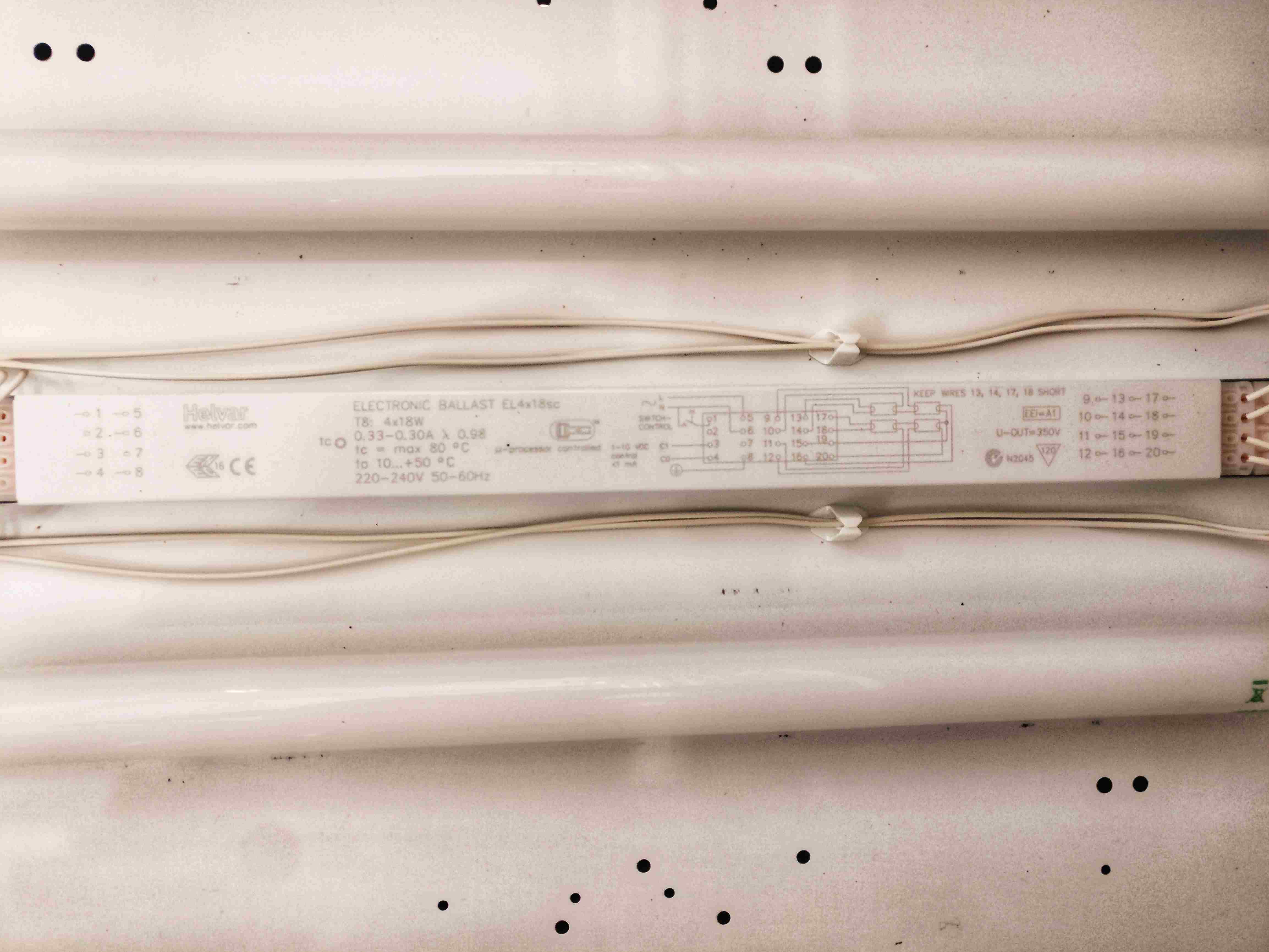

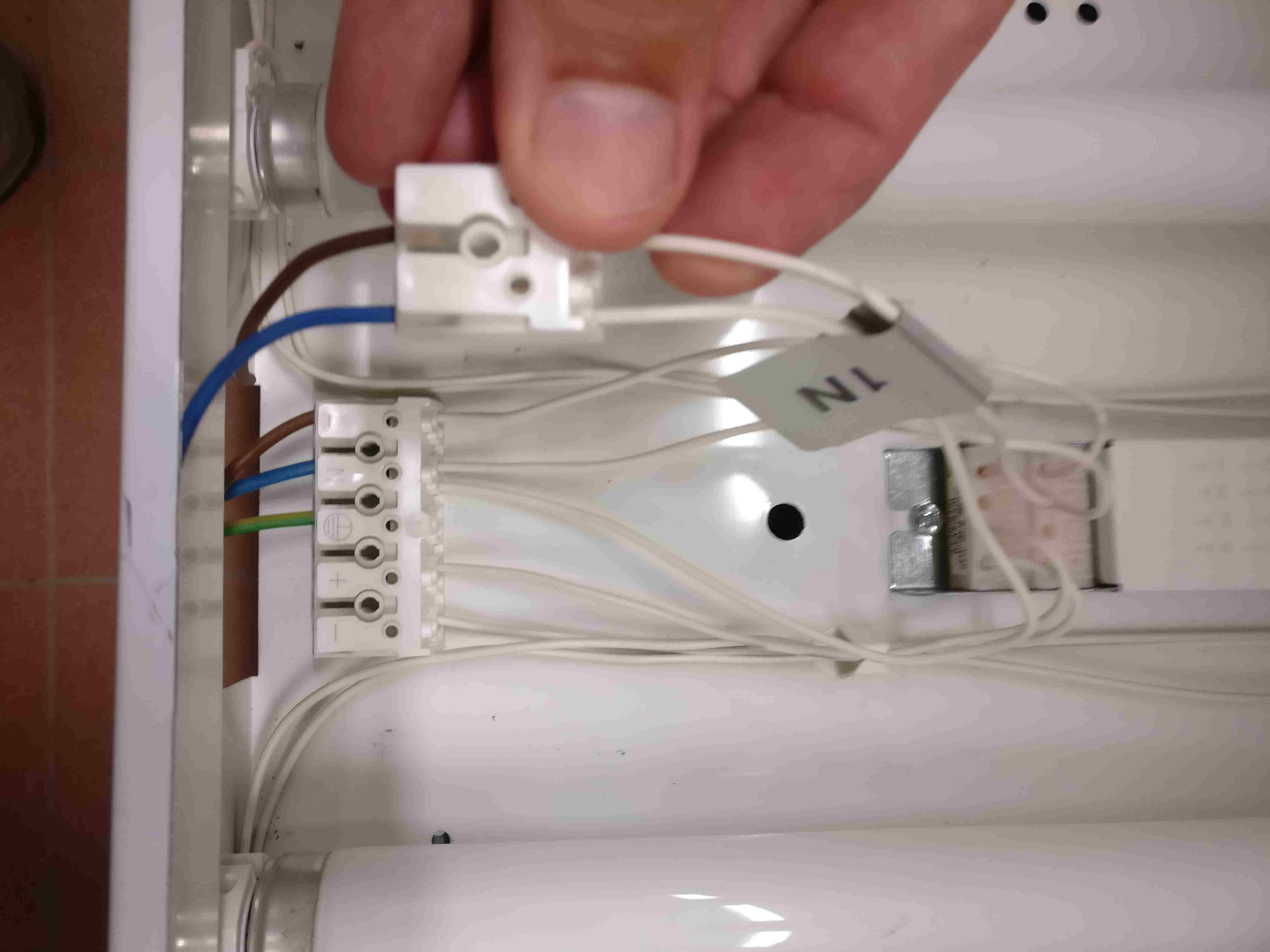

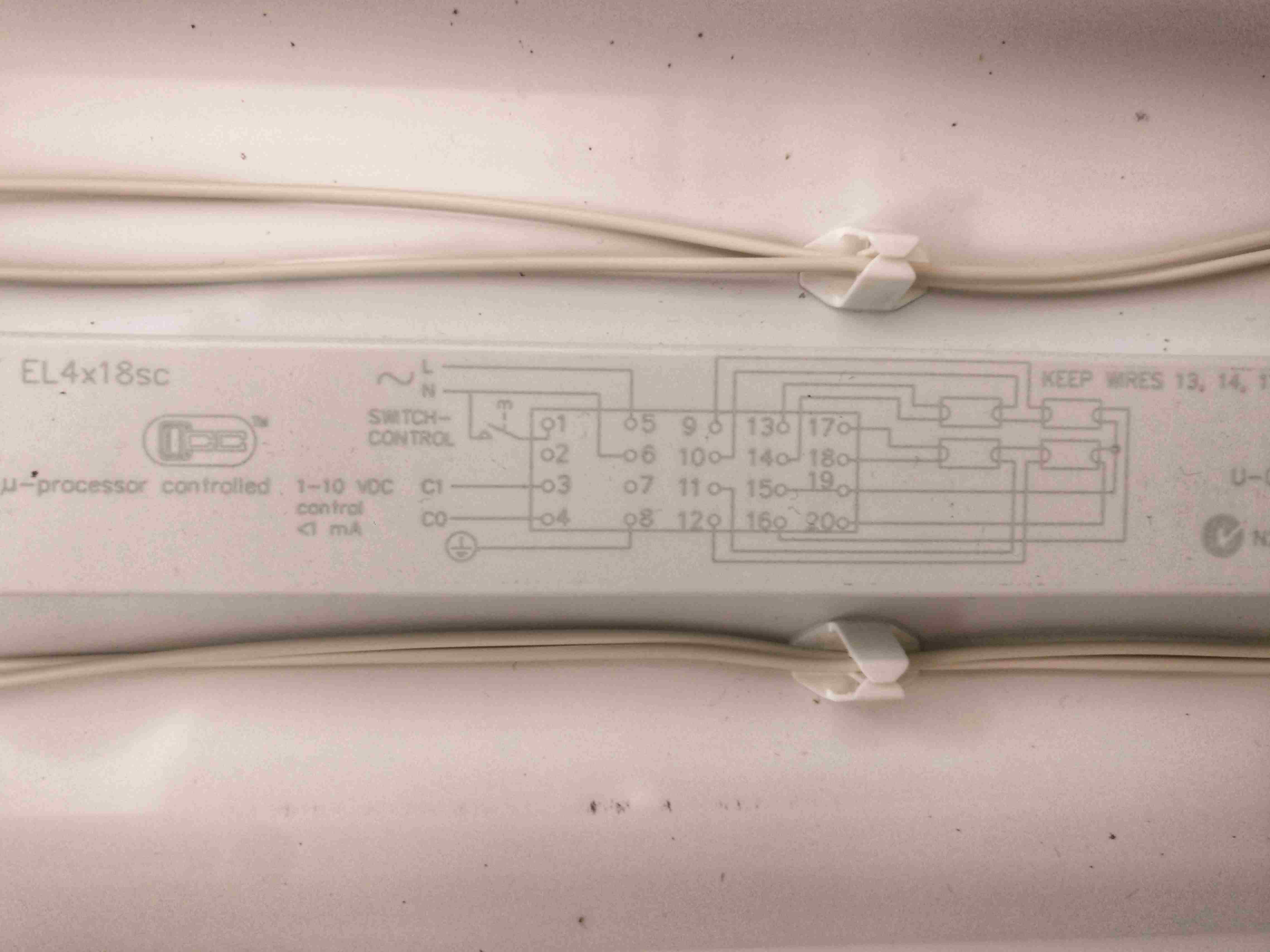

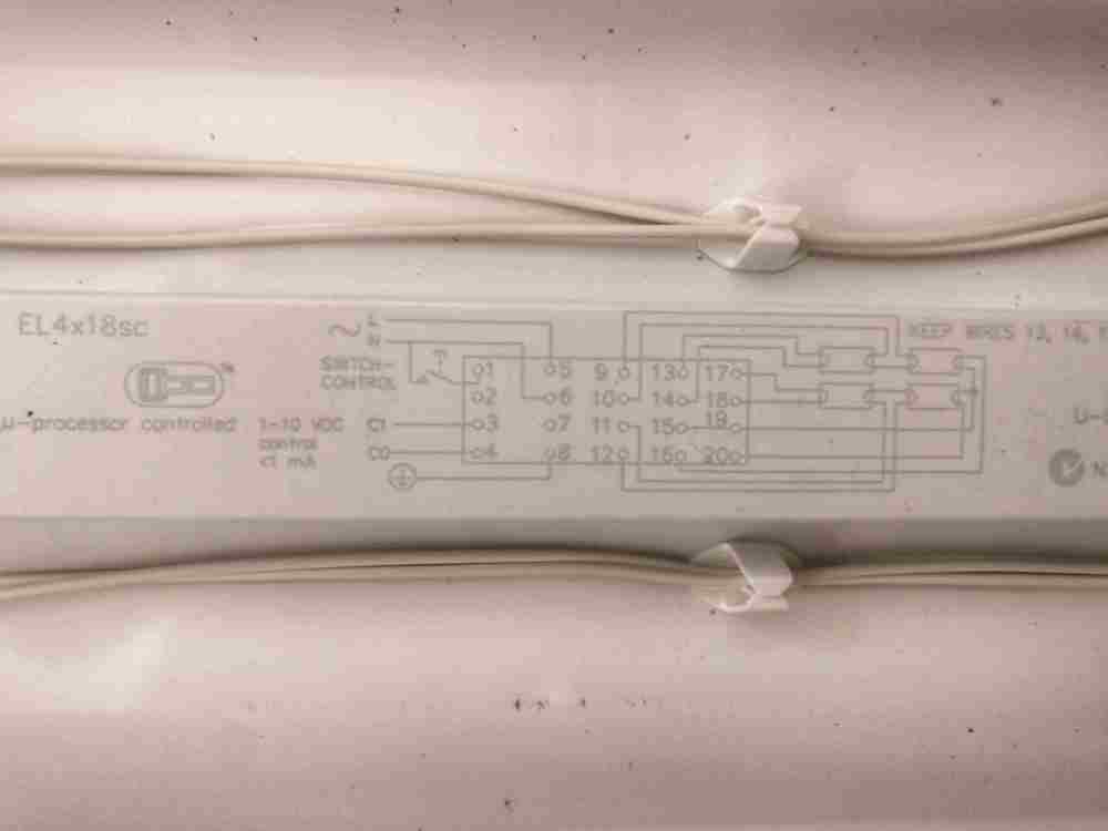

Plafoniera neon 4x18 con morsettiera 5 poli + morsettiera + -
Buongiorno a tutti, sono un nuovo iscritto, ho una domanda, in ufficio dove lavora mia moglie hanno plafoniere neon 4 x 18 ma invece di avere la normale morsettiera 3poli, L/N/terra ha morsettiera L1/N/T/N/L2 piú morsettiera due poli +/-. È collegata L1/N/T con cavi sez 2,5 e morsettiera +/- con cavi sez 1. I neon sono stati dimmerati, non ho lo schema elettrico qualcuno mi potrebbe spiegare la funzione della seconda morsettiera? Grazie in anticipo
Potrebbe essere una plafoniera con funzione lampada di emergenza?
3 ore fa, OgreF ha scritto:
neon sono stati dimmerati,
Mah allora parliamo di led?non lampade fluorescenti... Anche io penso sia la linea di emergenza dove con N e L2 alimenti il circuito che carica una batteria che va sul + e -
Non ha una targhetta con marca e modello ?
Non possiamo andare a casaccio o a sentimento, senza dati o foto.
Buongiorno, lunedí prendo marca e modello e faccio qualche misurazione con il tester, comunque sono a fluorescenza non led ed hanno starter elettronico.
per me, +e-  sono il collegamento al dimmer
ma comunque, non basta seguire il cablaggio interno della lampada per capire come funziona ?!
Buongiorno, la lampada è una helvar EL4x18sc. Da quello che vedo nello schema la linea 2 (collegamenti co in schema) è per l'emergenza, mentre i due fili 1N, sarebbero per l'impulso per lo switc control ( uno va al morsetto 6 e uno in parallelo al neutro), quindi come si collegano è indifferente, giusto?
il comando del dimmer è esterno.IMG_20230724_114522.thumb.jpg.8735bd29fd002b2bc1818f7940d28f51.jpg
Modificato: da OgreF
1 ora fa, OgreF ha scritto:
quindi come si collegano è indifferente, giusto?
Basta che non interrompi il 6 con l'interruttore
4 minuti fa, mrgianfranco ha scritto:
Basta che non interrompi il 6 con l'interruttore
