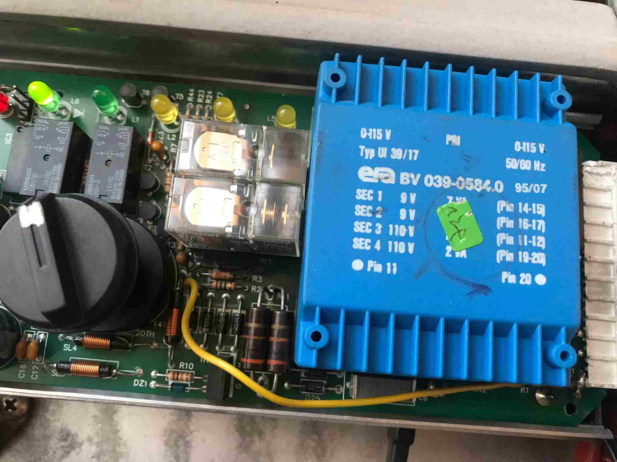

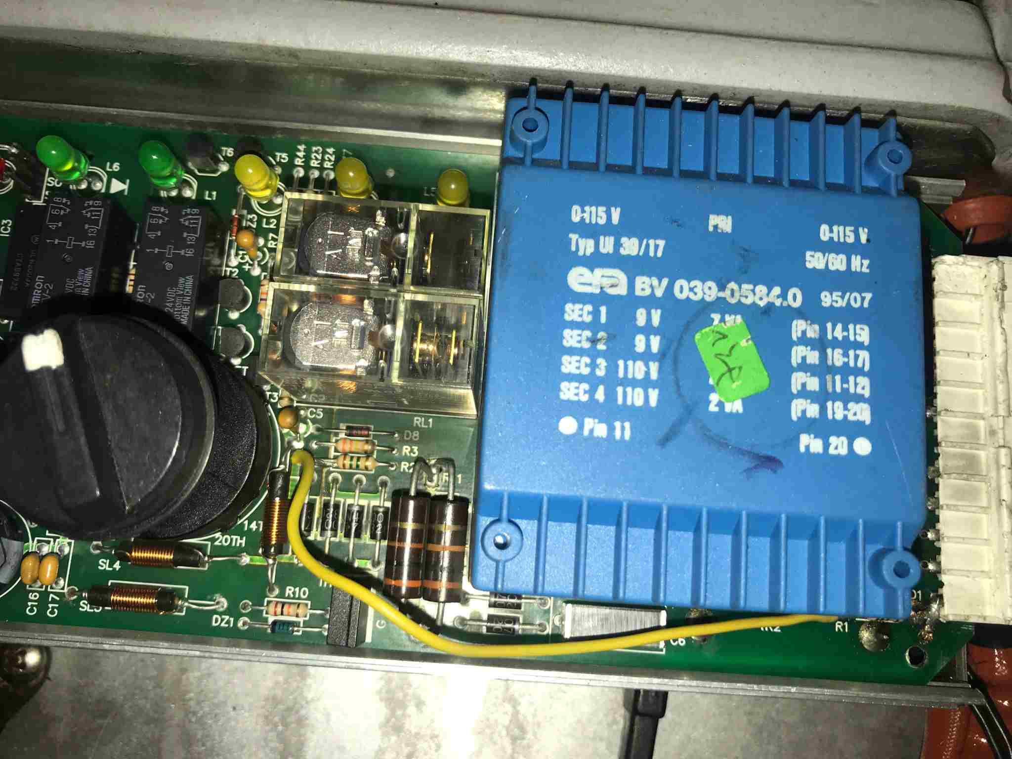

Neca Smeralda: scintilla di accensione debole
buon pomeriggio,
il problema che ho evidenziato in un'altra discussione pare essere dovuto alla scintilla debole.
La situazione sta peggiorando e mi sono accorto che la scintilla sembra molto debole ed incapace ad innescare l'accensione del gas.
In altre discussioni sempre su questa caldaia, un utente (AIUTANTE) accennava alla sostituzione di alcune resistenze vicino al trasformatore di accensione, vi posto le foto, secondo voi quali potrebbero essere? oppure il modulo stesso?
Sto impazzendo
qualcuno che conosce questa caldaia o sa darmi dei suggerimenti?
  • 3 weeks later...
Prima di rompere delle resistenze ce ne vuole ma ce ne vuole.Si rompono prima i semiconduttori,viste cosi sembra non abbiano nulla.
  • 2 weeks later...
Finalmente ho risolto alla grande sostituendo le resistenze che stanno vicino al trasformatore in basso a sinistra sotto il rele'.
Le ho dissaldate ed una era completamente interrotta, l'altra segnava 97k Ohm.
Originariamente sono 2 da 30k Ohm 3 Watt in parallelo, ma non trovandole in negozio, ho messo una singola da 15k (che equivale alle 2 in parallelo da 30k) Ohm 5 Watt. E' sotto dimensionata ma a breve la sostiuirò con qualcosa di più grosso come dissipazione.
