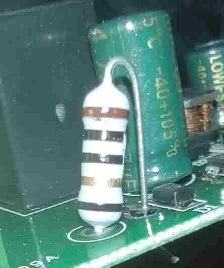

peppino44 Inserito: 23 luglio 2023 Segnala Inserito: 23 luglio 2023 Salve a tutti, come da titolo non comprendo i colori di questa resistenza (allego foto). I colori sembrano essere MARRONE-NERO-NERO-ORO-NERO. L'ultimo colore non risulta da nessuna parte cos'è? che valore ha? Sembrerebbe da 10 ohm ma è strana. Grazie.
Ctec Inserita: 24 luglio 2023 Segnala Inserita: 24 luglio 2023 In quel tipo di resistenze "grosse" spesso indica la deriva termica. Dipende un po' dal costruttore come la intende, ma nel tuo caso potrebbe essere 0ppm/°
Gennar0 Inserita: 24 luglio 2023 Segnala Inserita: 24 luglio 2023 Nelle 5 bande di solito l'oro è moltiplicato per 0,1, ma non esiste il nero come tolleranza. Magari è 0,01 o una licenza poetica del costruttore.😅
mc1988 Inserita: 24 luglio 2023 Segnala Inserita: 24 luglio 2023 E se l'ultima banda fosse grigia? In tal caso sarebbe una 10 ohm +/- 0,05%. Ciao mc1988
peppino44 Inserita: 24 luglio 2023 Autore Segnala Inserita: 24 luglio 2023 (modificato) 1 ora fa, mc1988 ha scritto: E se l'ultima banda fosse grigia? In tal caso sarebbe una 10 ohm +/- 0,05%. Ciao mc1988 Ho controllato su un altro componente uguale funzionante con la stessa resistenza stessi colori ed è proprio nero. il valore misurato è 10 ohm ma la tolleranza booooooo. A meno che non sia una 4 bande (escludendo il nero finale) in tal caso sarebbe 10 ohm 5%. Mistero Modificato: 24 luglio 2023 da peppino44
peppino44 Inserita: 24 luglio 2023 Autore Segnala Inserita: 24 luglio 2023 (modificato) Si tratta comunque di una versione di SONOFF e quella resistenza è all'ingresso della 220V, cosa comporta se non corrisponde alla tolleranza di fabbrica? Anche perchè si è bruciata quindi non è che sia calcolata bene bene. Modificato: 24 luglio 2023 da peppino44
Dumah Brazorf Inserita: 24 luglio 2023 Segnala Inserita: 24 luglio 2023 Più che altro non si capisce bene di che wattaggio sia. Tu sostituiscila con una da 2W.
Darlington Inserita: 24 luglio 2023 Segnala Inserita: 24 luglio 2023 4 ore fa, peppino44 ha scritto: si è bruciata E molto probabilmente non è l'unica cosa bruciata. Sono resistori fusibili, si interrompono perché c'è un assorbimento di corrente anomalo
