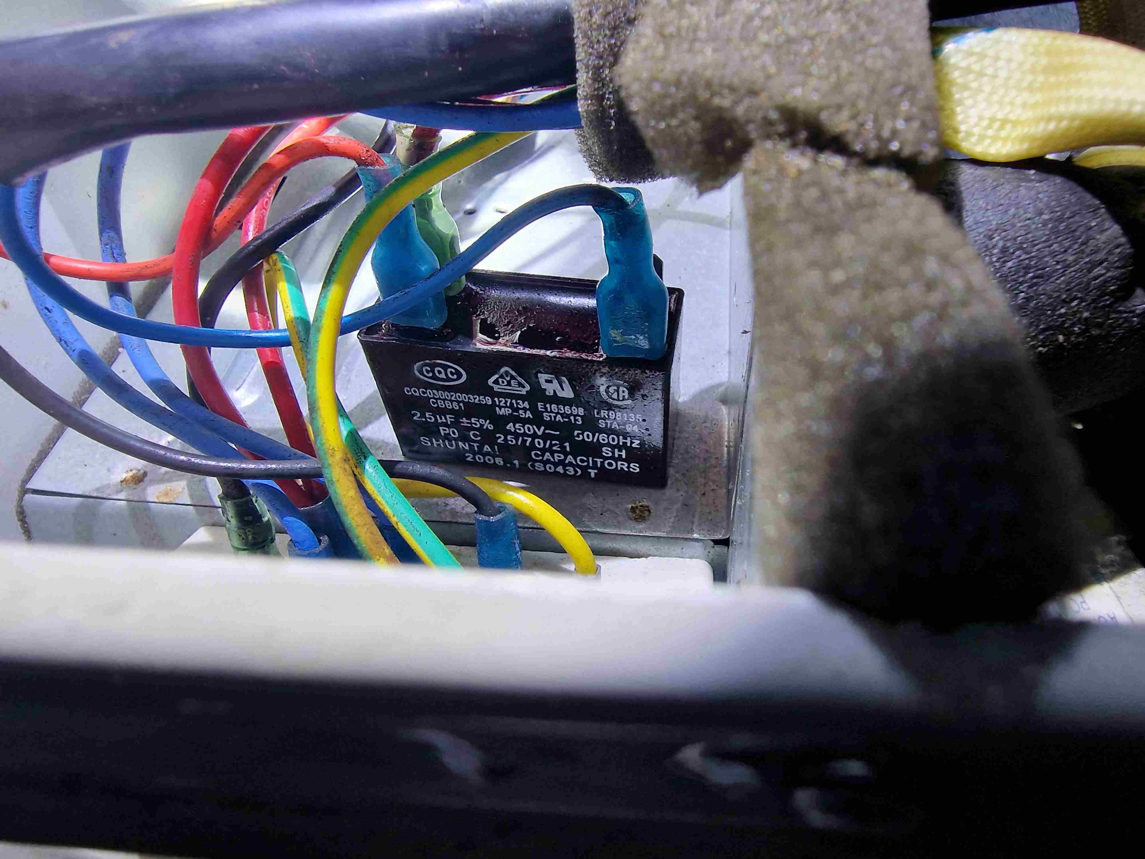

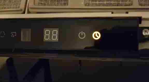

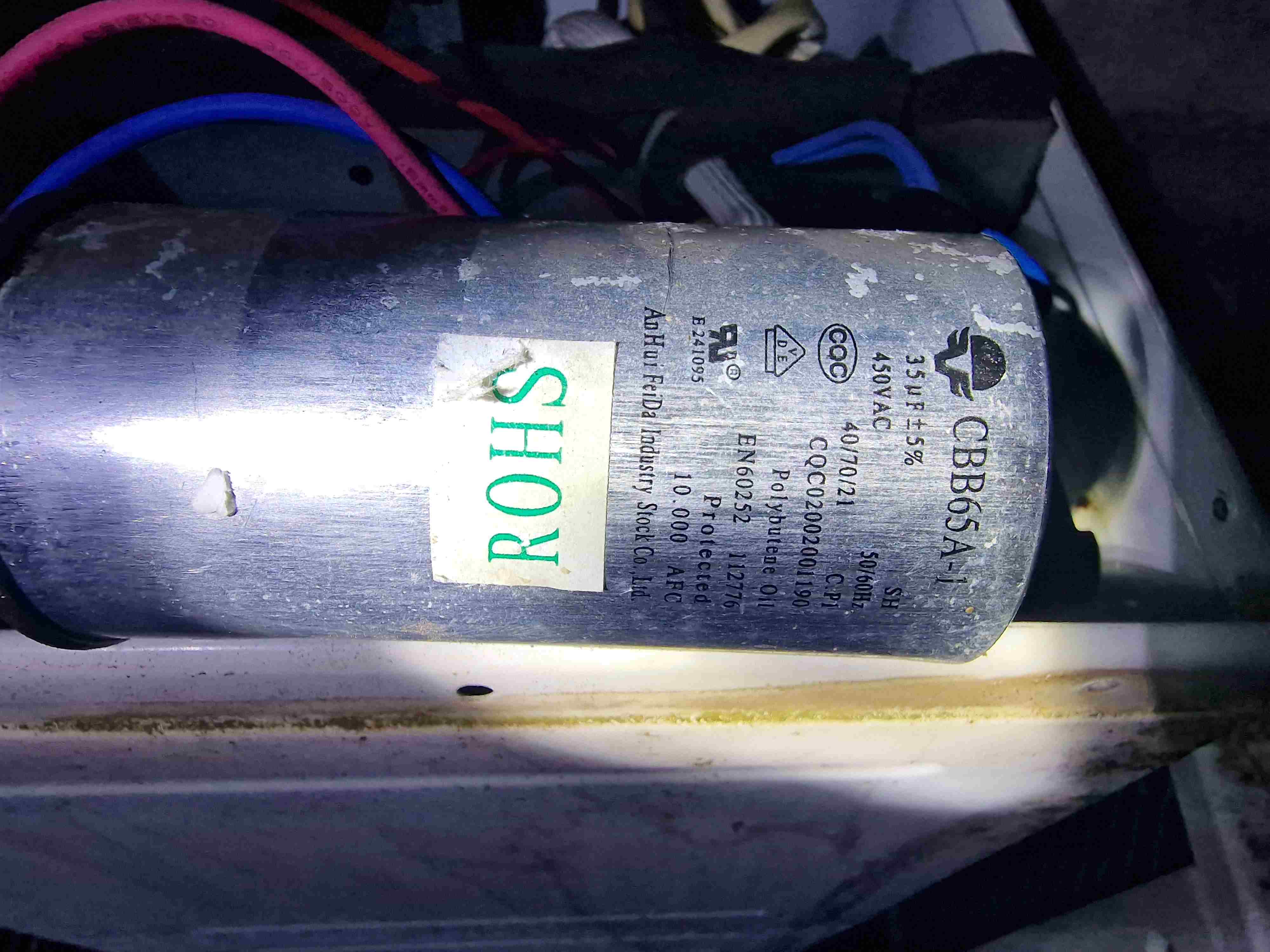

Wkxy2002 Inserito: 24 luglio 2023 Segnala Share Inserito: 24 luglio 2023 Salve ho il problema che mi lampeggia la luce gialla del timer velocemente. Appena lo accendo parte per qualche secondo il motore esterno e poi si ferma mentre l'unità interna resta ancora accesa per un po poi va in blocco mostrando luce lampeggiante. Cosa mi consigliate di fare? Grazie Link al commento Condividi su altri siti More sharing options...
alighi Inserita: 24 luglio 2023 Segnala Share Inserita: 24 luglio 2023 (modificato) 12 ore fa, Wkxy2002 ha scritto: Appena lo accendo parte per qualche secondo il motore esterno e poi si ferma mentre l'unità interna resta ancora accesa per un po poi va in blocco mostrando luce lampeggiante. nell'unità esterna parte anche la ventola? o parte solo la ventola? Modificato: 24 luglio 2023 da alighi Link al commento Condividi su altri siti More sharing options...
