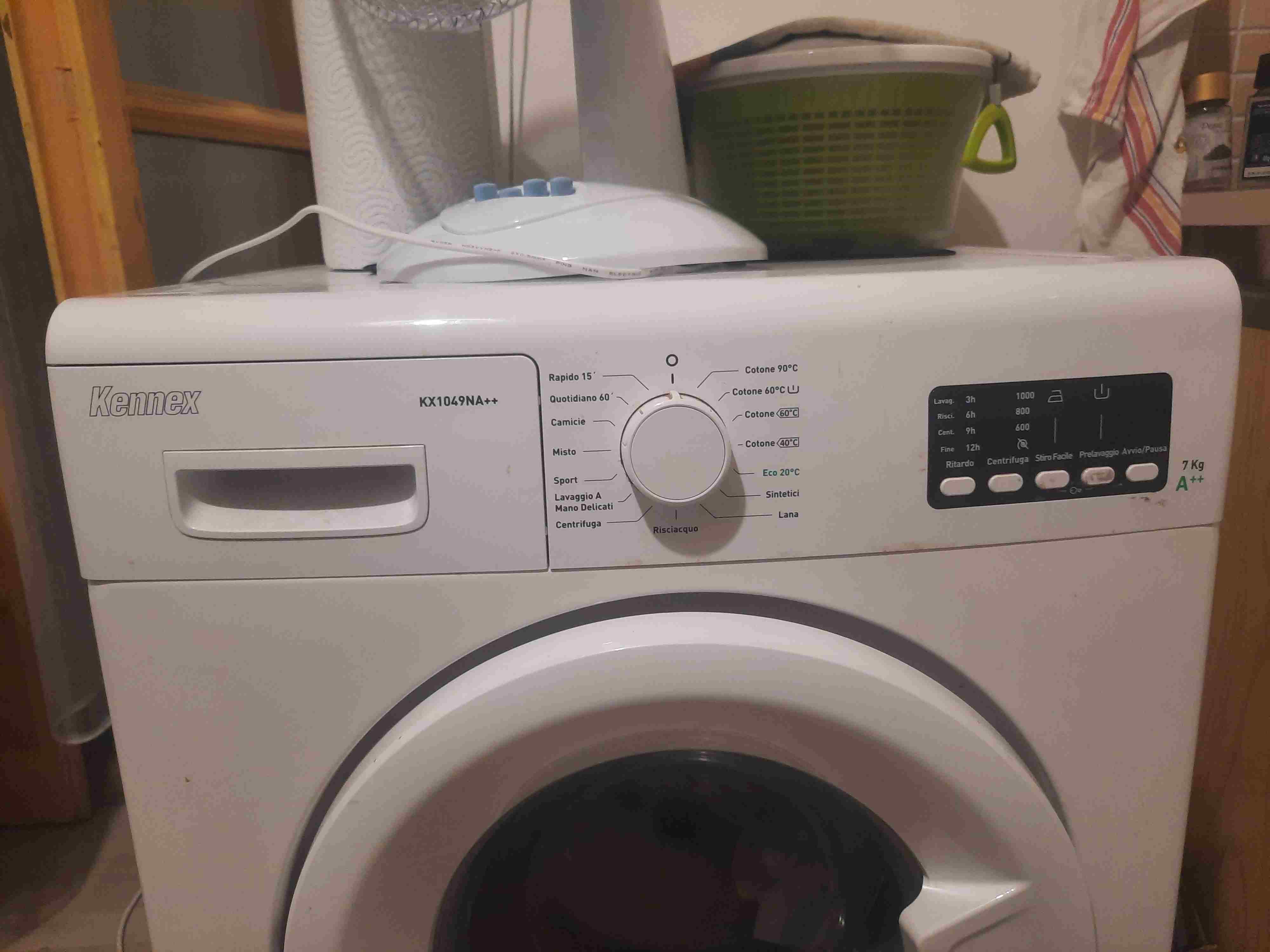

Mario Andorno Inserito: 24 luglio 2023 Segnala Inserito: 24 luglio 2023 Buona sera, sono nuovo del forum, ho un problema, nell'alloggio dove sono venuto ad abitare ultimamente, il precedente inquilino aveva lasciato in vendita una lavatrice Kennex KX1049NA++. Trovato l'accordo sul prezzo, ho acquistato questa lavatrice della quale non esisteva il libretto d'istruzione. Ho cercato su internet in diversi siti di manuali, ma purtroppo non ho trovato nulla, vi è qualcuno che sa indicarmi dove poterlo reperire, mi interesa per la programmazione dei vari tipi di lavaggio. Allego foto del frontale della lavatrice. Ringrazio anticipatamente. Mario Andorno.
Mario Andorno Inserita: 26 luglio 2023 Autore Segnala Inserita: 26 luglio 2023 mi sapresti dire il modello? Grazie
Ciccio 27 Inserita: 26 luglio 2023 Segnala Inserita: 26 luglio 2023 Se lo sapevo, l'avrei messo. Più o meno sono uguali tra loro.
domi_Con Inserita: 2 settembre 2024 Segnala Inserita: 2 settembre 2024 Ciao Mario, ha trovato poi il manuale da qualche parte? Sto impazzendo anch'io a cercarlo
