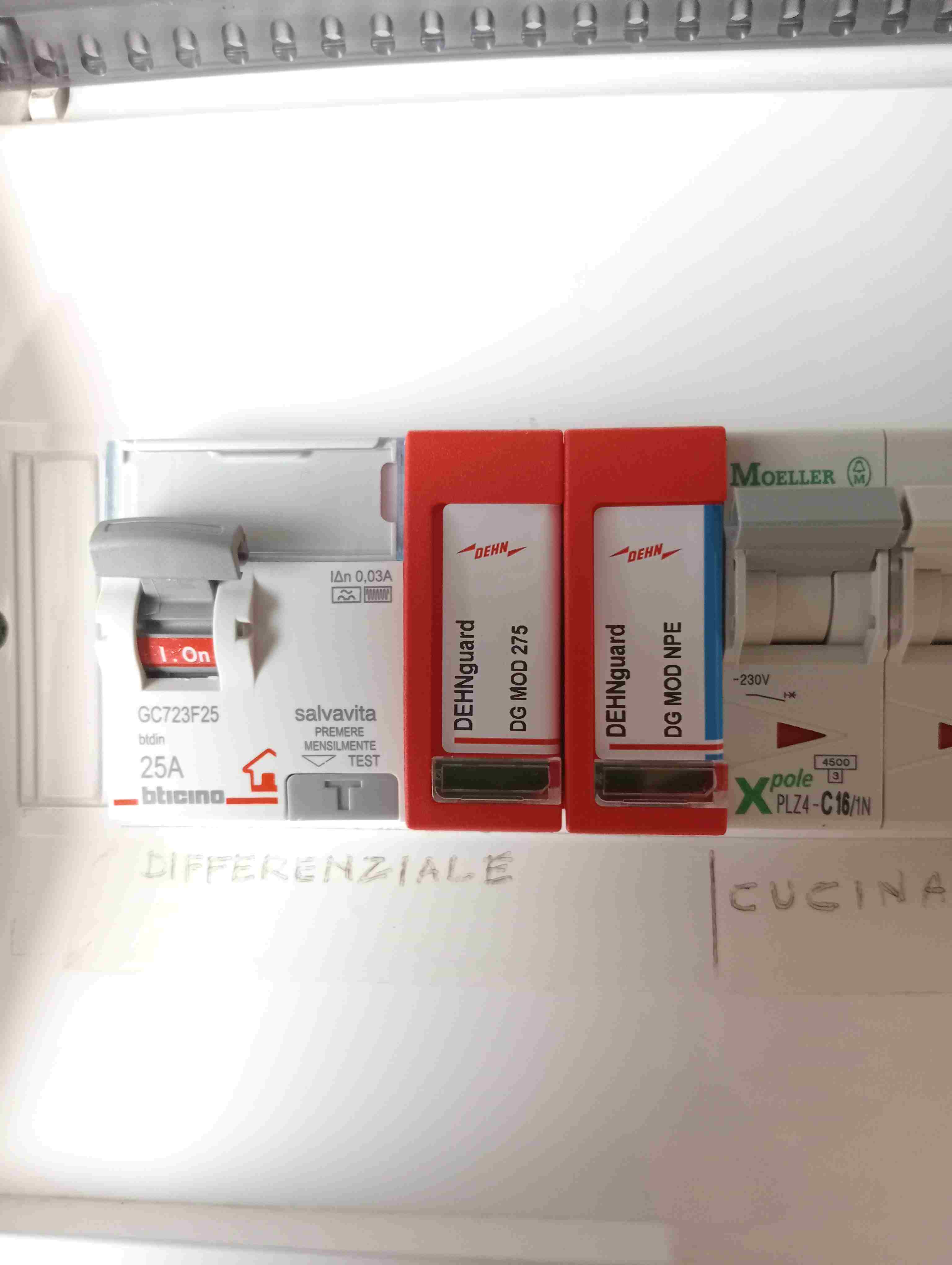

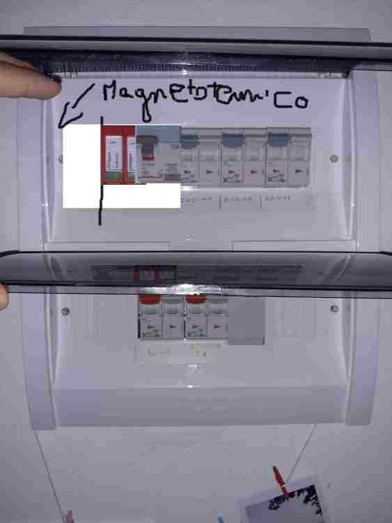

Interruttore differenziale a riarmo automatico... quanti riarmi attua?
non vedo il neutro, è nell'ombra o avevate usato il gialloverde?
comunque evidentemente non c'è nulla, la distanza non sembra eccessiva ma nemmeno poca, in teoria al contatore ci andava una protezione, se non la metti allora il primo elemento nel quadro di casa deve essere un C25 al massimo per proteggere il o i puri che metterai.
  • Risposte 73
  • Created
  • Ultima risposta
Top Posters In This Topic
  • vela89
    27
  • reka
    18
  • NovellinoXX
    9
  • piergius
    5
Top Posters In This Topic
Posted Images
  Il 04/09/2023 alle 12:59 , reka ha scritto:
non vedo il neutro, è nell'ombra o avevate usato il gialloverde?
comunque evidentemente non c'è nulla, la distanza non sembra eccessiva ma nemmeno poca, in teoria al contatore ci andava una protezione, se non la metti allora il primo elemento nel quadro di casa deve essere un C25 al massimo per proteggere il o i puri che metterai.
Expand
Cioè prima un differenziale magnetotermico e poi un differenziale ad alta immunità?
Quale è la motivazione tecnica? L'assenza di questo elemento Può avere attinenza con gli scatti intempestivi?
Grazie per le spiegazioni e la pazienza.
no non c'entrano i distacchi del differenziale.
tu hai messo un differenziale puro, quindi senza protezione magnetotermica, di taglia 25A.
siccome sotto hai un totale di magnetotermici superiori ai 25A e a monte non hai nulla , non è protetto da sovraccarichi e cortocircuito, quindi c'è la possibilità che si superino i 25a.
  Il 04/09/2023 alle 13:33 , reka ha scritto:
no non c'entrano i distacchi del differenziale.
tu hai messo un differenziale puro, quindi senza protezione magnetotermica, di taglia 25A.
siccome sotto hai un totale di magnetotermici superiori ai 25A e a monte non hai nulla , non è protetto da sovraccarichi e cortocircuito, quindi c'è la possibilità che si superino i 25a.
Expand
Faccio fatica a seguire. A me hanno installato un differenziale ad alta immunità.... Non un differenziale puro...
ad alta immunità è una caratteristica, la tipologia è "differenziale puro" che si differenzia dai "magnetotermici differenziali" perchè ha la sola protezione differenziale (che sia A, B, F, 30, 300 non cambia nulla)
  Il 04/09/2023 alle 08:38 , vela89 ha scritto:
SPD è stato collegato a destra del diff. alta immunità, in quanto NON cambia
niente se a valle o a monte (?)
Expand
Ora che ci penso, ha applicato la "Teoria della Proprietà Commutativa Estesa"☹️ :
 anche mettere un carro davanti e i buoi dietro, per lui non cambierebbe nulla !
- Invece cambia molto ! Guarda caso, l' S. P. D. deve convogliare verso Terra proprio la Corrente
impulsiva affinché non attraversi il Differenziale e tutto ciò che segue .
- Tutti hanno consigliato di alleggerire il "Carico di Dispersioni", anche estendendo la Diagnosi
alle 5 Linee,
- ma qui si è fatto il contrario, l' S. P. D. è un "Carico" in più per il Differenziale .
Ricapitolando :
  Il 03/09/2023 alle 18:34 , vela89 ha scritto:
A questo punto non ci resta che:
a) spostare gli SPD prima del diff. ad alta immunità oppure  E
b)Verificare se la Corrente Dispersa totale con i Carichi in Stand-by superi i 15mA,
nel qual caso va affiancato  almeno un altro Differenziale. oppure  E/O
c)Creare una linea con M. T. D. 10A/30mA solo per il frigo/congelatore .
Expand
Buona serata !
🥵 arghhhhhhh ....... e l'elettricista ti ha guardato l'impianto? (....no comment !!!!)
se quella tratta e' minore di 3 metri devi aggiungere un magnetotermico da 25A nel quadretto prima del differenziale;
se e' maggiore di 3 metri devi inserirlo nelle immediate vicinanze del contatore.
  Il 04/09/2023 alle 14:23 , piergius ha scritto:
Invece cambia molto !
Expand
Sono a destra fisicamente, bisogna vedere se sono collegati elettricamente a monte con entra/esci
  Il 04/09/2023 alle 15:51 , NovellinoXX ha scritto:
🥵 arghhhhhhh ....... e l'elettricista ti ha guardato l'impianto? (....no comment !!!!)
se quella tratta e' minore di 3 metri devi aggiungere un magnetotermico da 25A nel quadretto prima del differenziale;
se e' maggiore di 3 metri devi inserirlo nelle immediate vicinanze del contatore.
Expand
Magnetotermico al posto del Bticino GC723F25? o in aggiunta al Bticino GC723F25?
  Il 05/09/2023 alle 16:08 , vela89 ha scritto:
Magnetotermico al posto del Bticino GC723F25? o in aggiunta al Bticino GC723F25?
Expand
Altro dubbio su cui ragionavo: come fa un differenziale a monte da 25A(anche lo Schneider di prima era 25A)  a reggere la somma di tutti i magnetotermici che ci sono a valle (3 x 16 + 2 x 10) = 68A?
Non li reggerebbe infatti devi mettere un magnetotermico a monte.
  Il 05/09/2023 alle 16:08 , vela89 ha scritto:
Magnetotermico al posto del Bticino GC723F25? o in aggiunta al Bticino GC723F25?
Expand
In aggiunta. Il GC723F25 e' un differenziale puro e va protetto.
Nel centralino devi avere  SPD, magnetotermico collegati entra esci sui morsetti sopra
La terra (dal picchetto) deve arrivare al PE del SPD.
Poi il differenziale (meglio se due)  e a seguire i magnetotermici di zona.
Se vuoi utilizzare il differenziale a riarmo automatico lo puoi utilizzare come
secondo differenziale riservato per il frigo e qualche altro servizio indispensabile.
  Il 05/09/2023 alle 16:12 , vela89 ha scritto:
come fa un differenziale a monte ..............  a reggere la somma di tutti i magnetotermici che ci sono a valle
Expand
Sicuramente perchè non hai prelevato a valle più di 25A, ma potenzialmente e' possibile.
Quanti metri di cavo ci sono dal centralino al contatore?
Perchè se sono più di tre metri ci vuole un'altro magnetotermico nei pressi del contatore.
Modificato: da NovellinoXX
  Il 02/09/2023 alle 14:36 , piergius ha scritto:
Verifica se la Corrente Dispersa totale con i Carichi in Stand-by supera i 15mA, nel qual
caso va affiancato  almeno un altro Differenziale.
Expand
La norma dice di non superare 0,3 Idn (CEI 64-8 parte 5 da qualche parte) per avere un po' di margine (ed ovviamente non solo in stand by ma anche in funzionamento).
  Il 05/09/2023 alle 19:08 , NovellinoXX ha scritto:
In aggiunta. Il GC723F25 e' un differenziale puro e va protetto.
Ok. Può consigliarmi un modello? Sinceramente questa volta mi compro il pezzo su Internet... La volta scorsa mi ha fatto stra-pagare 250€ per un BticinoGC723F25+ 2scaricatori.,.. questa volta mi compro il pezzo su Internet e poi contatto un altro elettricista...
Expand
  Il 05/09/2023 alle 19:08 , NovellinoXX ha scritto:
Nel centralino devi avere  SPD, magnetotermico collegati entra esci sui morsetti sopra
Expand
Premettendo che mi faccio aiutare da un altro elettricista, ma è questa la disposizione corretta? Ho capito giusto?
  Il 05/09/2023 alle 19:08 , NovellinoXX ha scritto:
Quanti metri di cavo ci sono dal centralino al contatore?
Perchè se sono più di tre metri ci vuole un'altro magnetotermico nei pressi del contatore.
Expand
Se non ricordo male il percorso del filo (sono passati 15 anni) siamo di poco sotto i 3 metri... ca 2,5
diciamo che la posizione fisica conta relativamente, l'importante è che sia a monte del differenziale puro
  Il 06/09/2023 alle 10:54 , vela89 ha scritto:
Premettendo che mi faccio aiutare da un altro elettricista, ma è questa la disposizione corretta? Ho capito giusto?
Expand
Si va bene.
  Il 06/09/2023 alle 10:13 , Carlo Albinoni ha scritto:
La norma dice di non superare 0,3 Idn
(CEI 64-8 parte 5 da qualche parte)
per avere un po' di margine (ed ovviamente non solo
in stand by ma anche in funzionamento).
Expand
- Grazie per la precisazione ! Parole sante !
Infatti, se la Dispersione totale ammonta a 16 ÷ 18mA , meglio dividere fra 3 Differenziali, ognuno dei quali dedicato a pochi MagnetoTermici .
- Per le Linee dove si rilevano le maggiori Correnti Disperse si possono sostituire i MagnetoTermici con M. T. D. indipendenti .
(un tale si meravigliava che, per riarmare l' unico Differenziale da 30mA , fosse necessario prima portare OFF gli 11 MagnetoTermici a valle di esso.)
Buona serata!
  Il 05/09/2023 alle 19:08 , NovellinoXX ha scritto:
In aggiunta. Il GC723F25 e' un differenziale puro e va protetto.
Expand
Ok. Può consigliarmi un modello? Sinceramente questa volta mi compro il pezzo su Internet... La volta scorsa credo di essermi fatto fregare... 250€ per un BticinoGC723F25+ 2scaricatori+ 5 minuti di installazione.,.. questa volta mi compro il pezzo su Internet e poi contatto un altro amico che fa lavoretti elettrici...
  Il 04/09/2023 alle 13:33 , reka ha scritto:
tu hai messo un differenziale puro, quindi senza protezione magnetotermica, di taglia 25A.
siccome sotto hai un totale di magnetotermici superiori ai 25A e a monte non hai nulla , non è protetto da sovraccarichi e cortocircuito, quindi c'è la possibilità che si superino i 25a.
Expand
Sovraccarichi determinati da fulmini in zona? Neppure col vecchio differenziale è mai scattato per "" più elettrodomestici attaccato contemporaneamente"""...
non c'entrano i fulmini..
non è mai successo ma può succedere e la regola è quella, l'impianto deve seguirle..
poi ci sono impianti senza terra e impianti senza protezioni automatiche e non è che tutti prendono fuoco.. ma ogni tanto qualche folgorato e qualche incendio per corto circuito capita
  Il 11/09/2023 alle 08:39 , reka ha scritto:
non c'entrano i fulmini..
non è mai successo ma può succedere e la regola è quella, l'impianto deve seguirle..
poi ci sono impianti senza terra e impianti senza protezioni automatiche e non è che tutti prendono fuoco.. ma ogni tanto qualche folgorato e qualche incendio per corto circuito capita
Expand
Può essere che nel 2007 non fosse obbligatorio... Anche sui tetti, x fare un esempio stupido, una volta la linea vita non era obbligatoria....
Comunque se non ha attinenza con gli "scatti intempestivi del differenziale" dovuti ai fulmini (il nocciolo del mio problema) non credo apporterò questa ulteriore modifica....(aggiunta del magnetotermico, ndr)
Dopo 250 eurini già spesi e il problema NON risolto,Preferisco concentrarmi sui 3 step più basilari/logici.
1) spostare gli SPD prima del diff. ad alta immunità
2)Verificare se la Corrente Dispersa totale con i Carichi in Stand-by superi i 15mA,
nel qual caso va affiancato  almeno un altro Differenziale E/o
3)Creare una linea con M. T. D. 10A/30mA solo per il frigo/congelatore .
Modificato: da vela89
  Quote
Protezione contro le sovracorrenti: . L’ RCCB deve essere protetto dai sovraccarichi (sia a monte che a valle) tramite un interruttore o un fusibile che abbia un massimo della stessa corrente nominale dell’ interruttore differenziale.
Expand
ho copiato e incollato la scheda tecnica del tuo GC723F**
non si tratta di norma, lo specifica il produttore che va protetto
  Il 11/09/2023 alle 11:27 , vela89 ha scritto:
Può essere che nel 2007 non fosse obbligatorio...
Expand
Che mi ricordi e' sempre stato obbligatorio, prima ancora che scrivevano le norme.
Ho messo mano su un impianto anteguerra e già si usava la "TABACCHIERA"(fusibili)
  Il 11/09/2023 alle 11:27 , vela89 ha scritto:
non credo apporterò questa ulteriore modifica....(
Expand
Fai male, quello viene prima di tutto il resto.
Ti consiglio QUESTO.
Di più economico non ho trovato di marche conosciute e comunque su Am..on le caratteristiche sono sempre incomplete ed e' facile sbagliare (però puoi restituirlo).
Poi fai come meglio credi.
Modificato: da NovellinoXX
