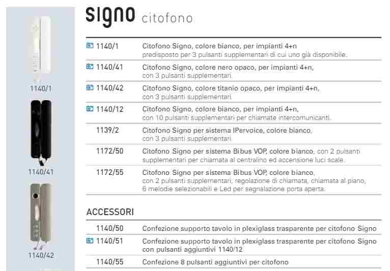

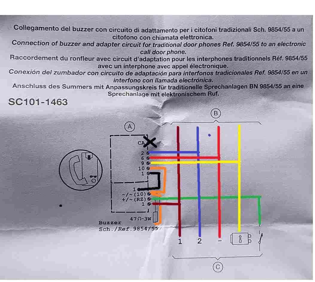

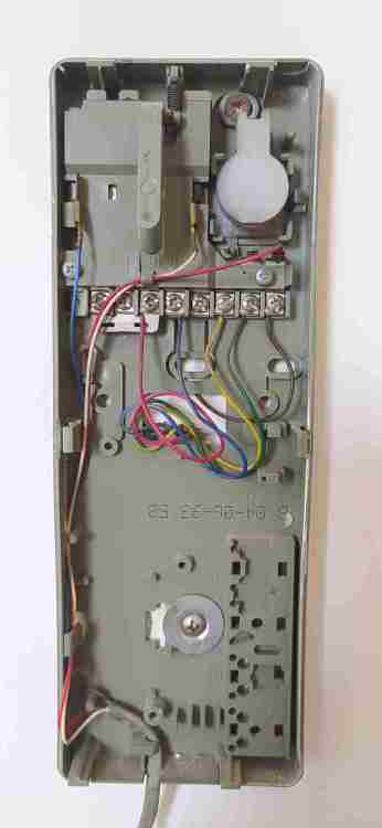

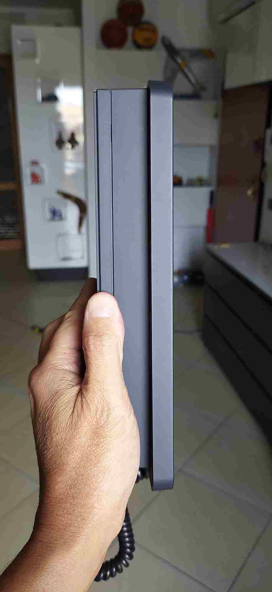

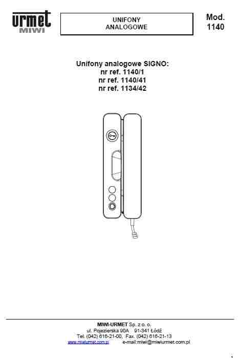

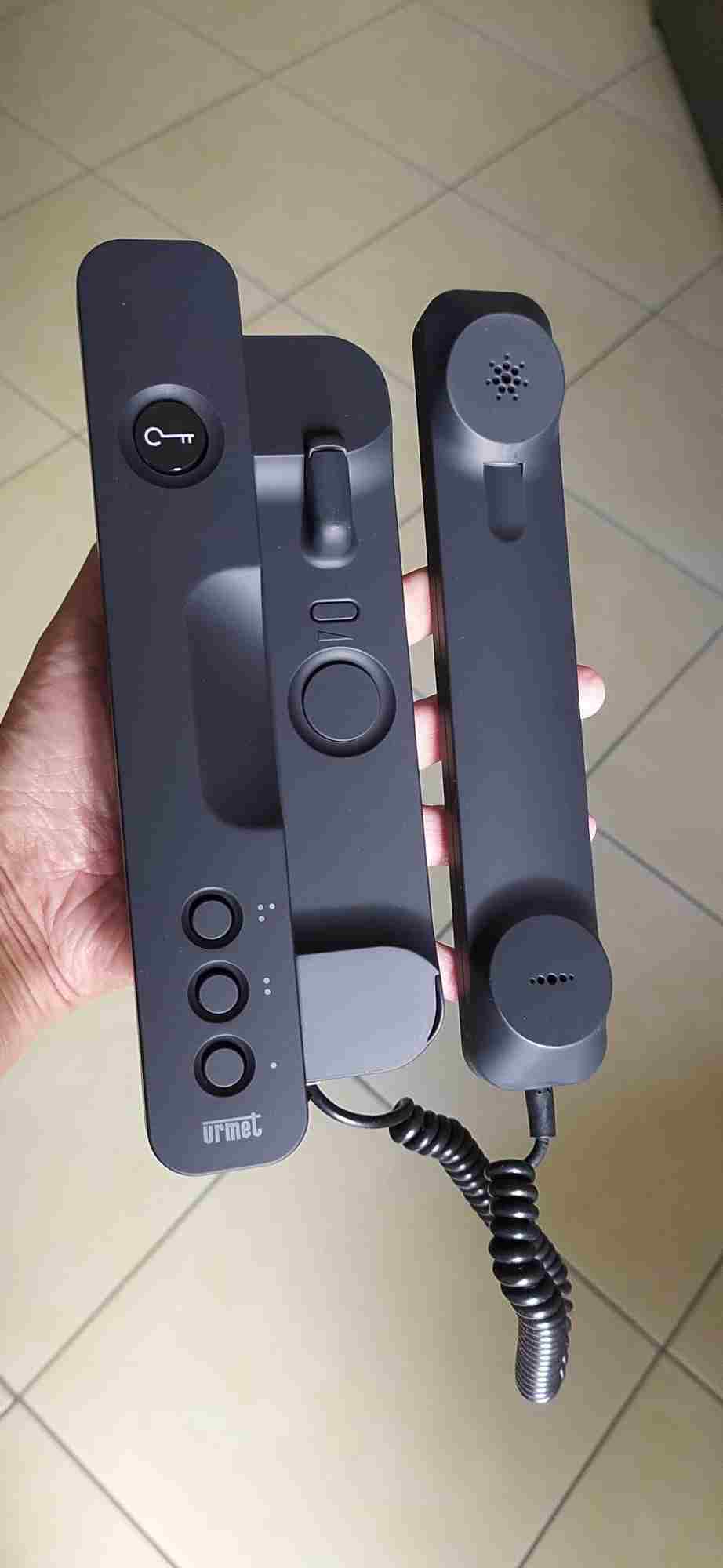

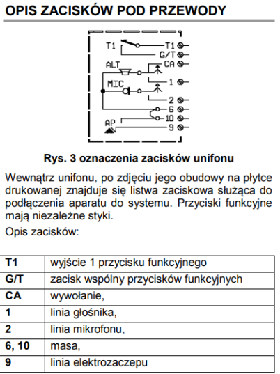

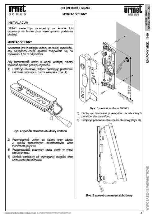

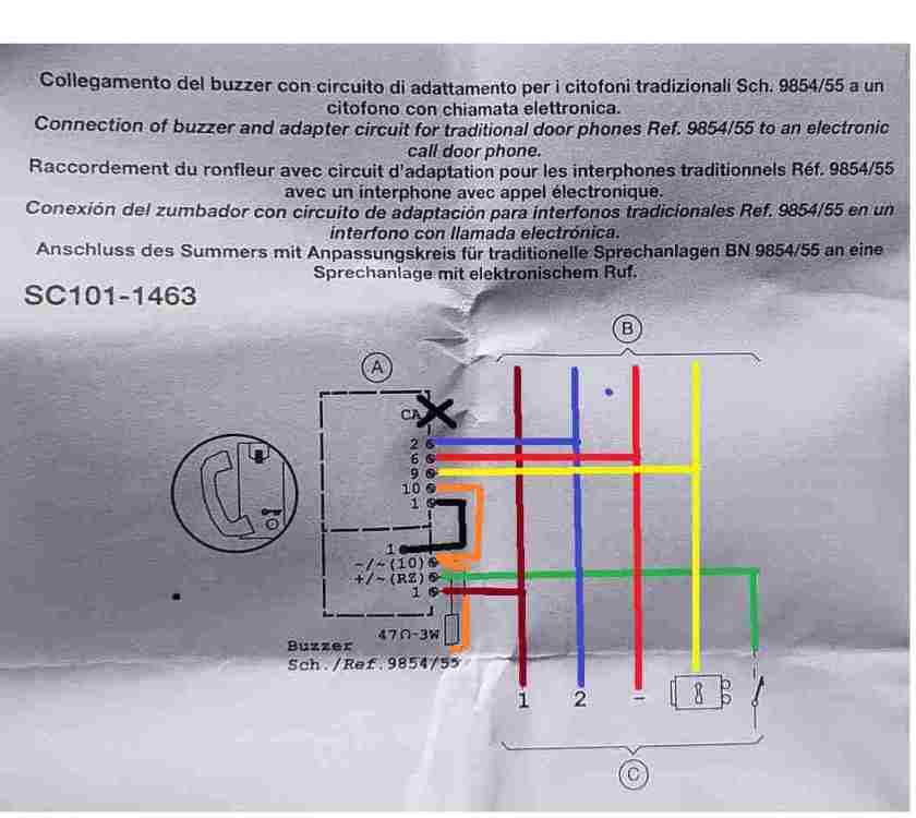

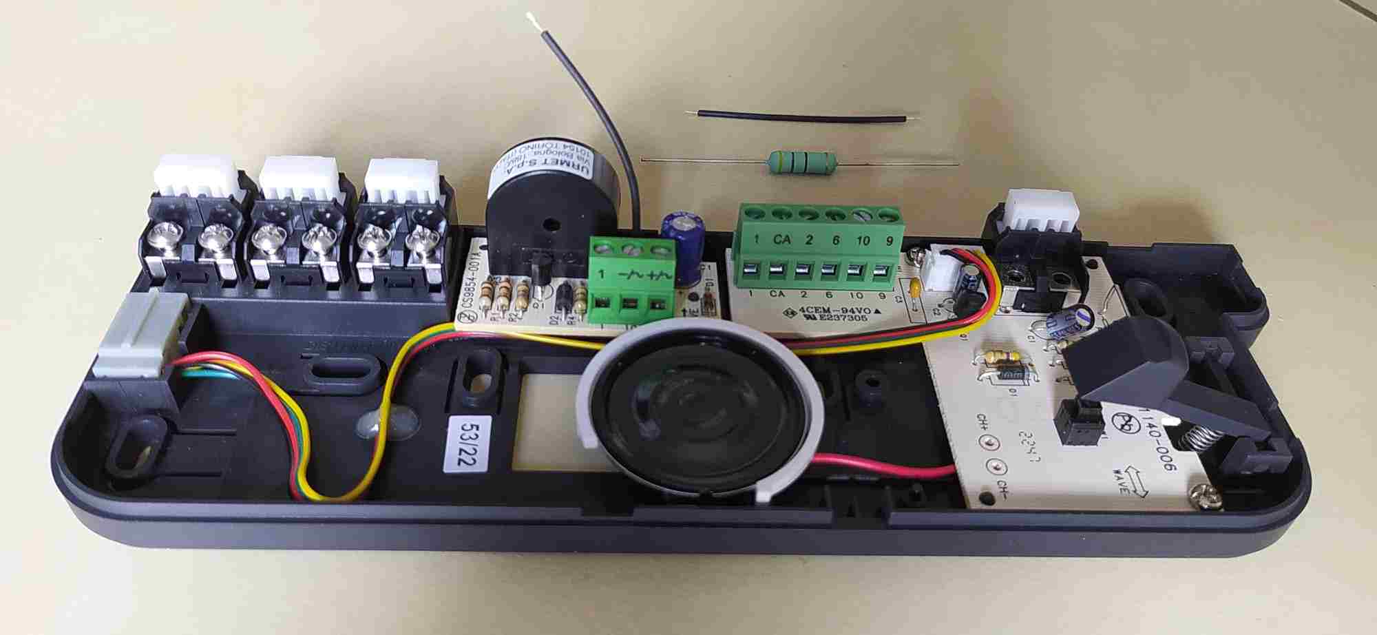

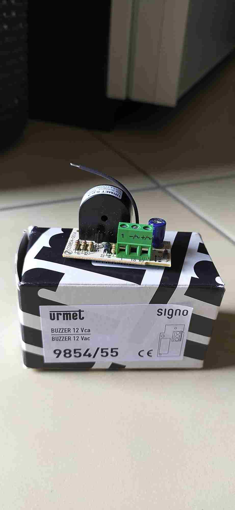

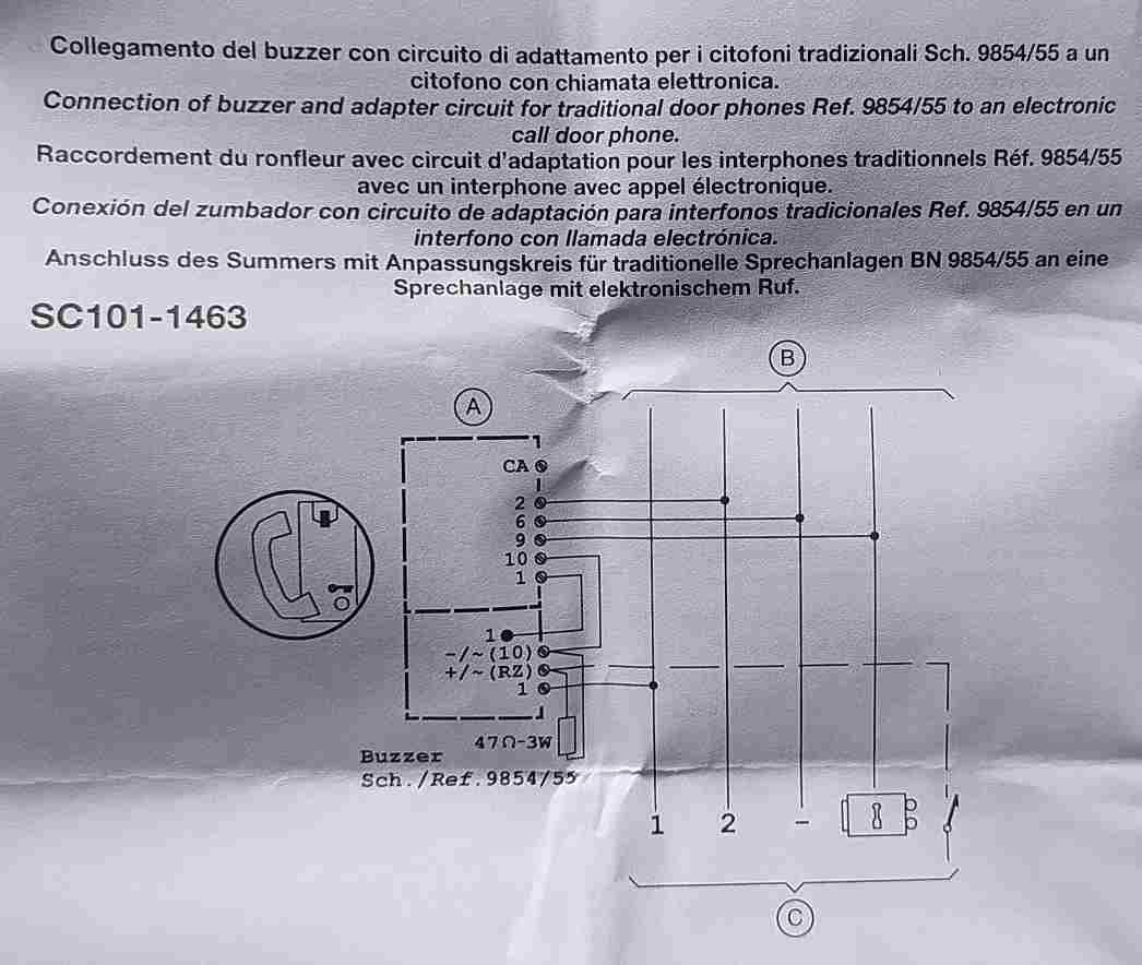

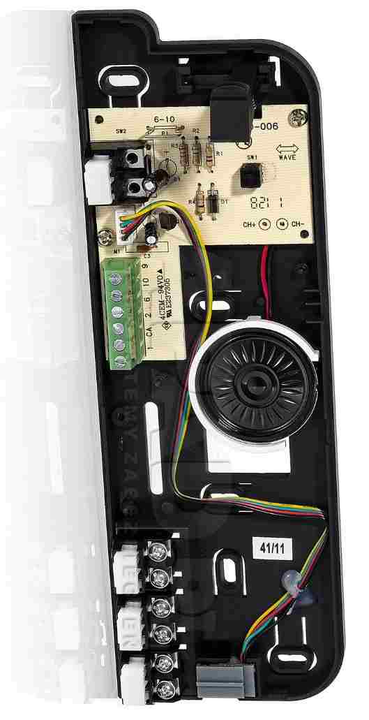

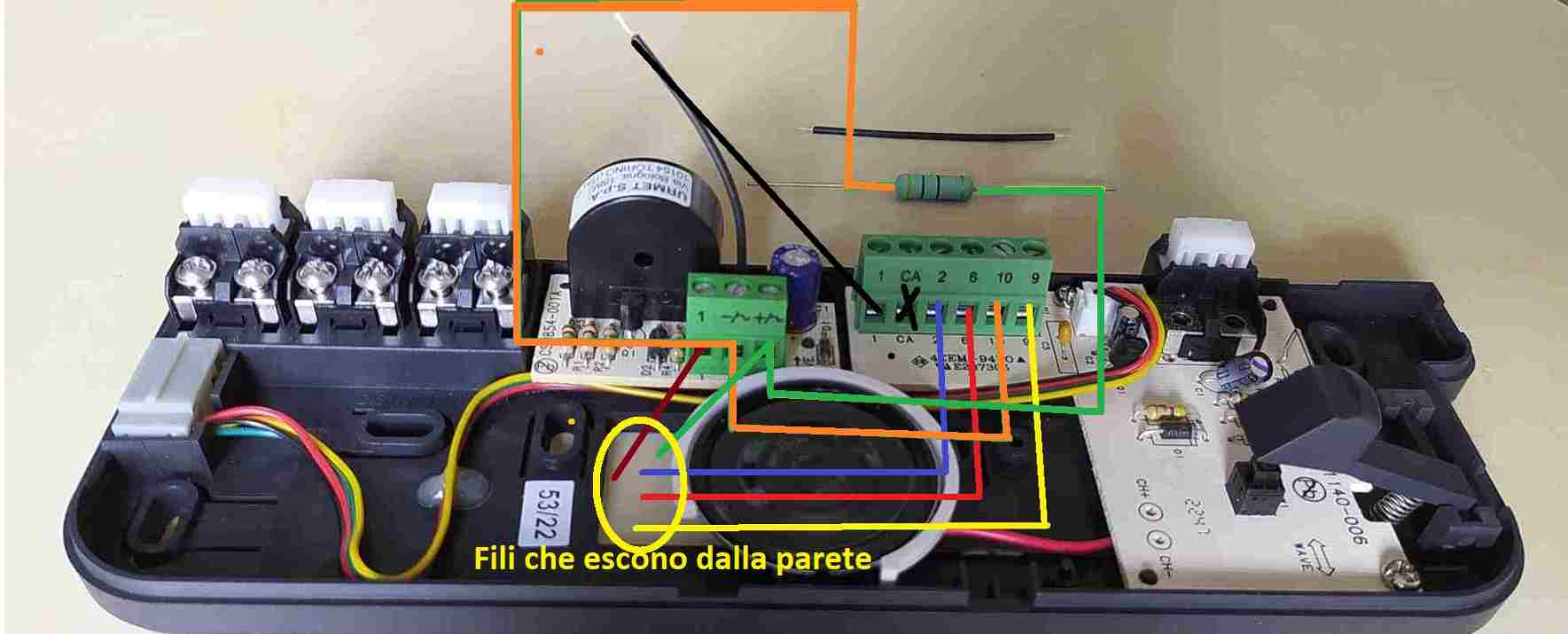

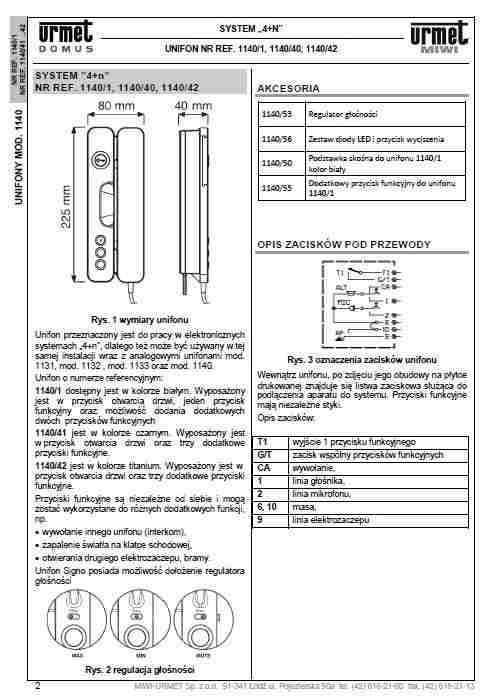

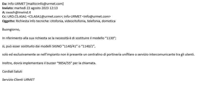

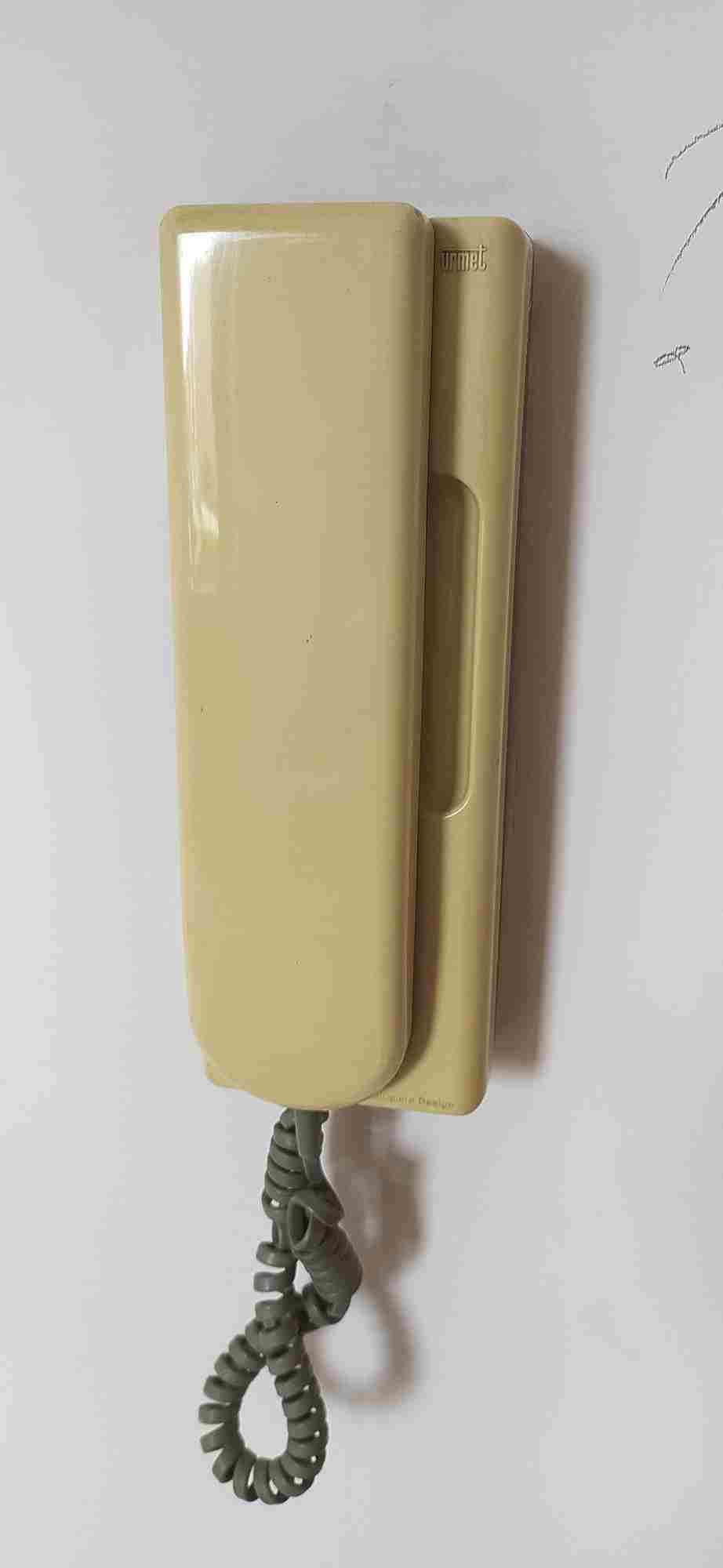

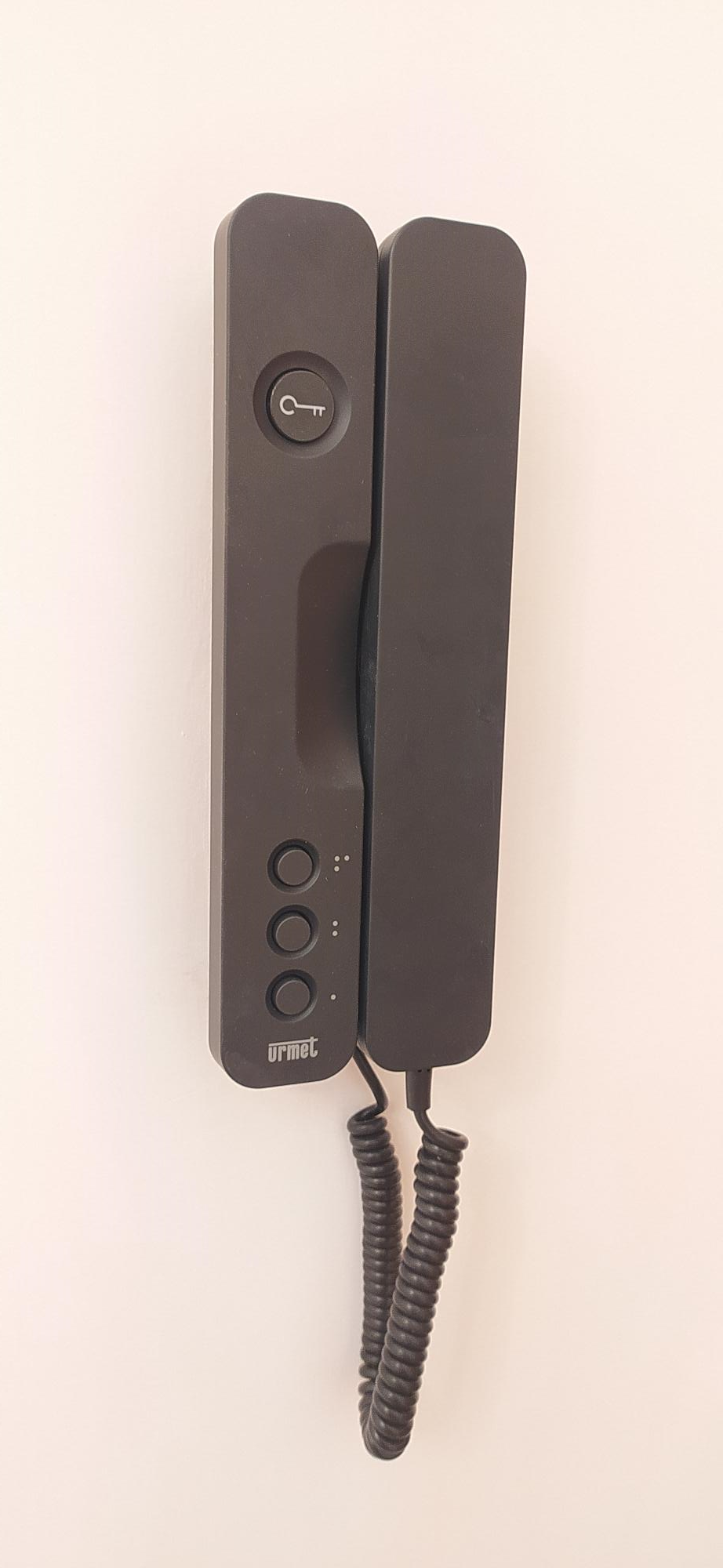

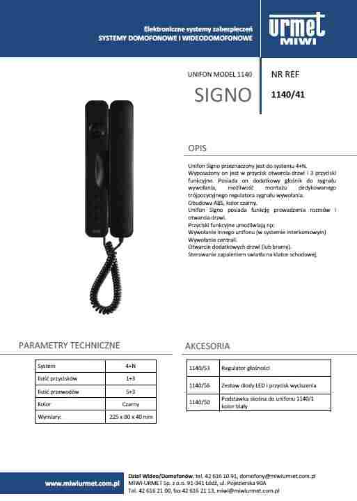

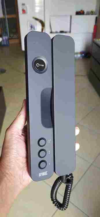

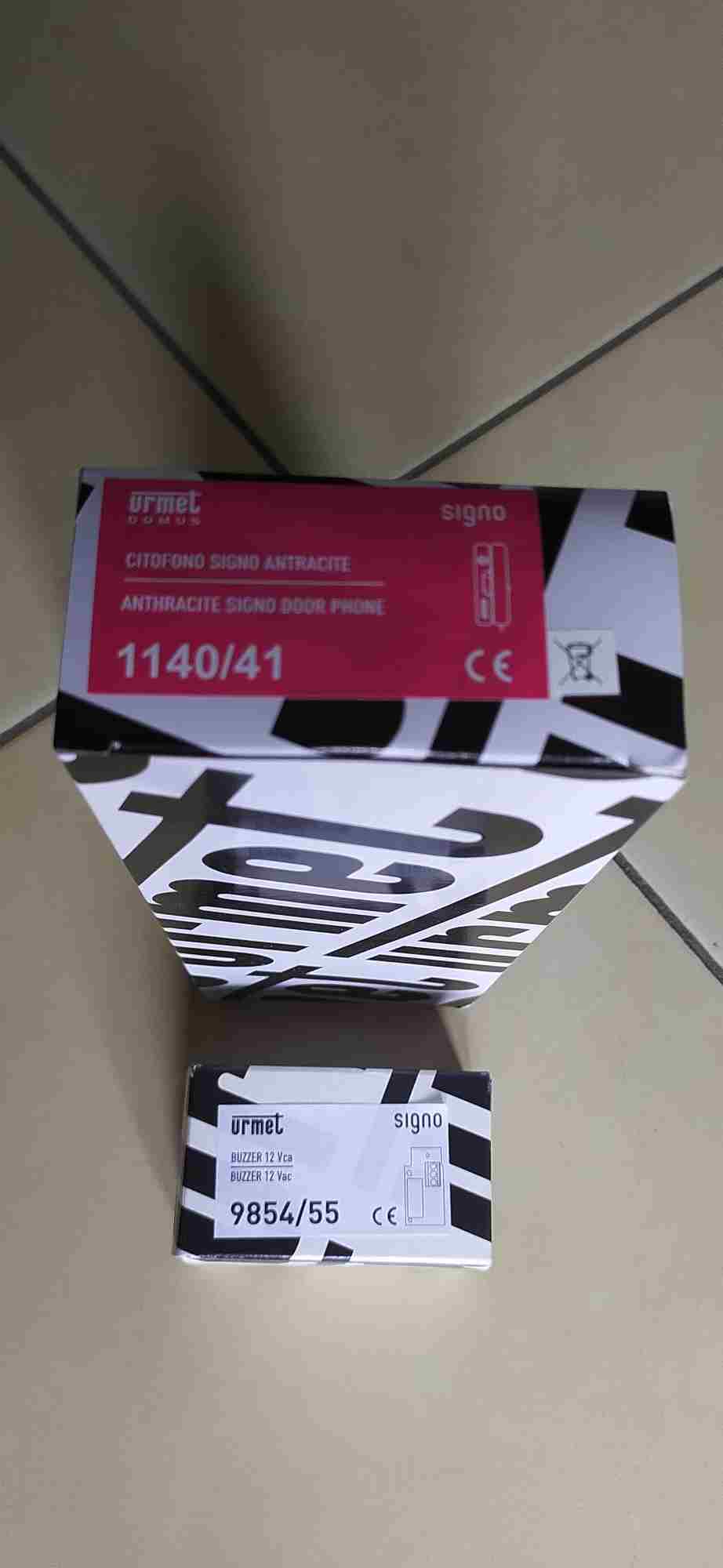

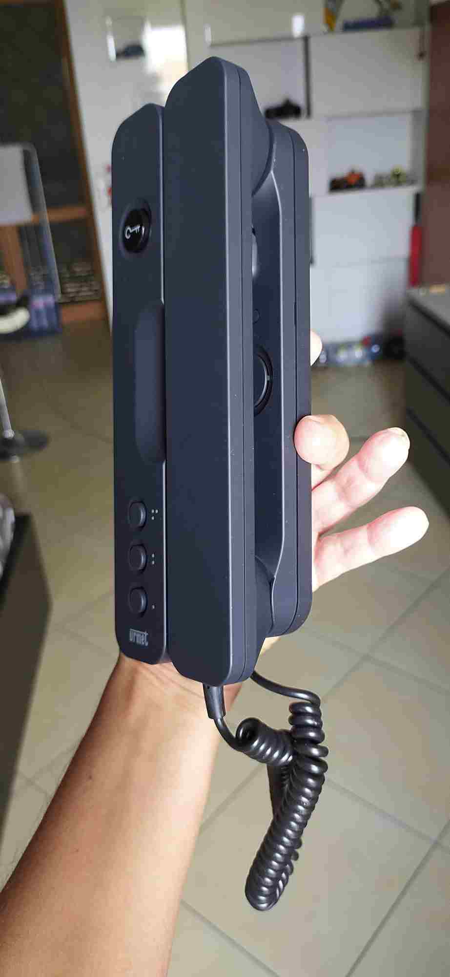

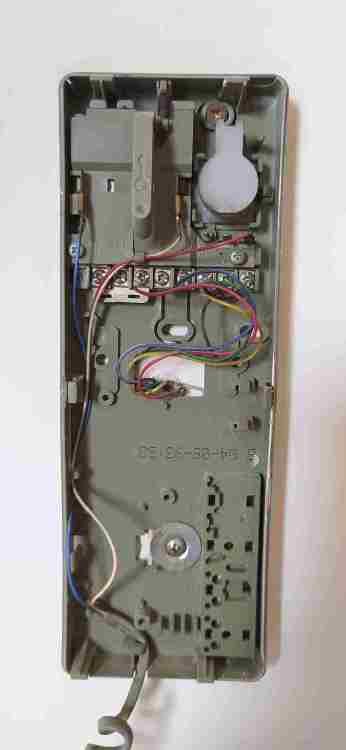

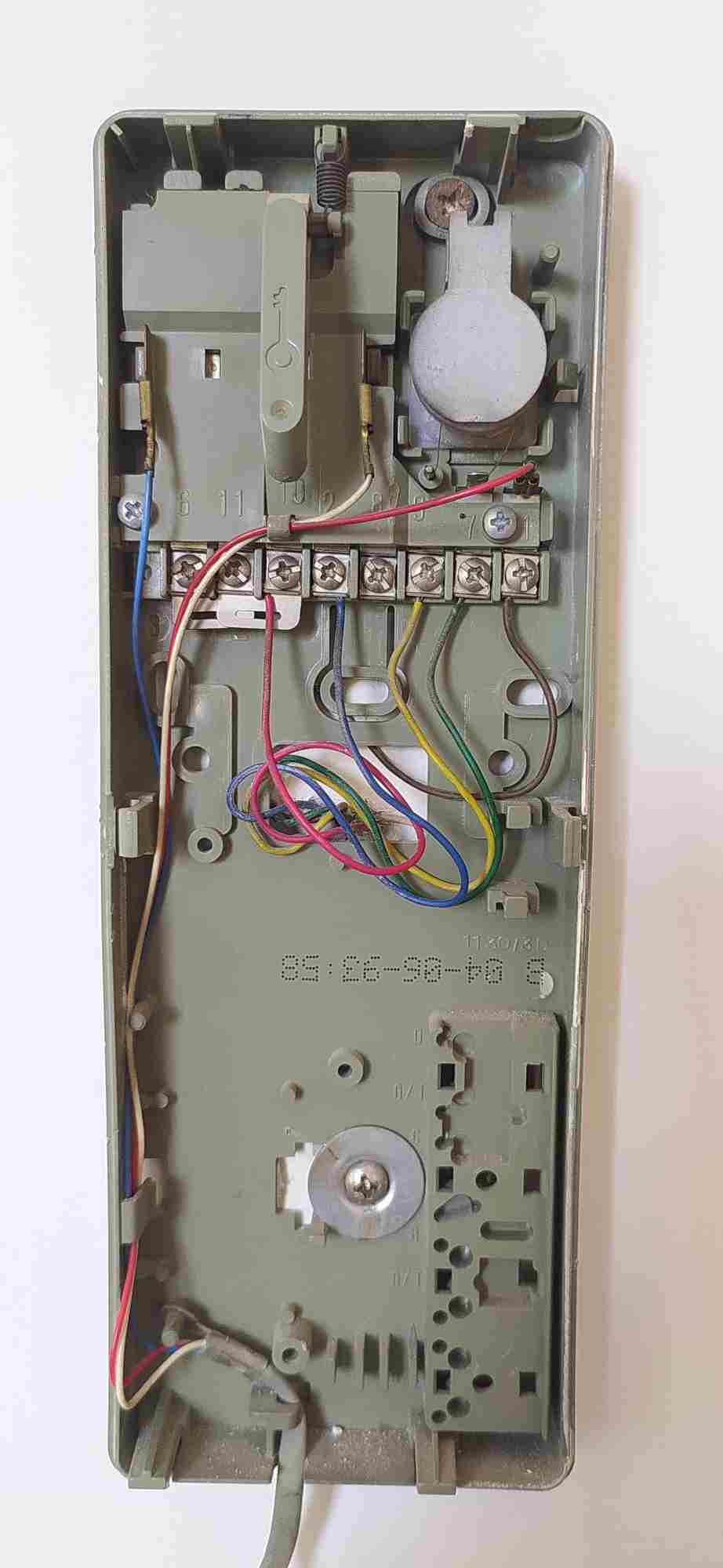

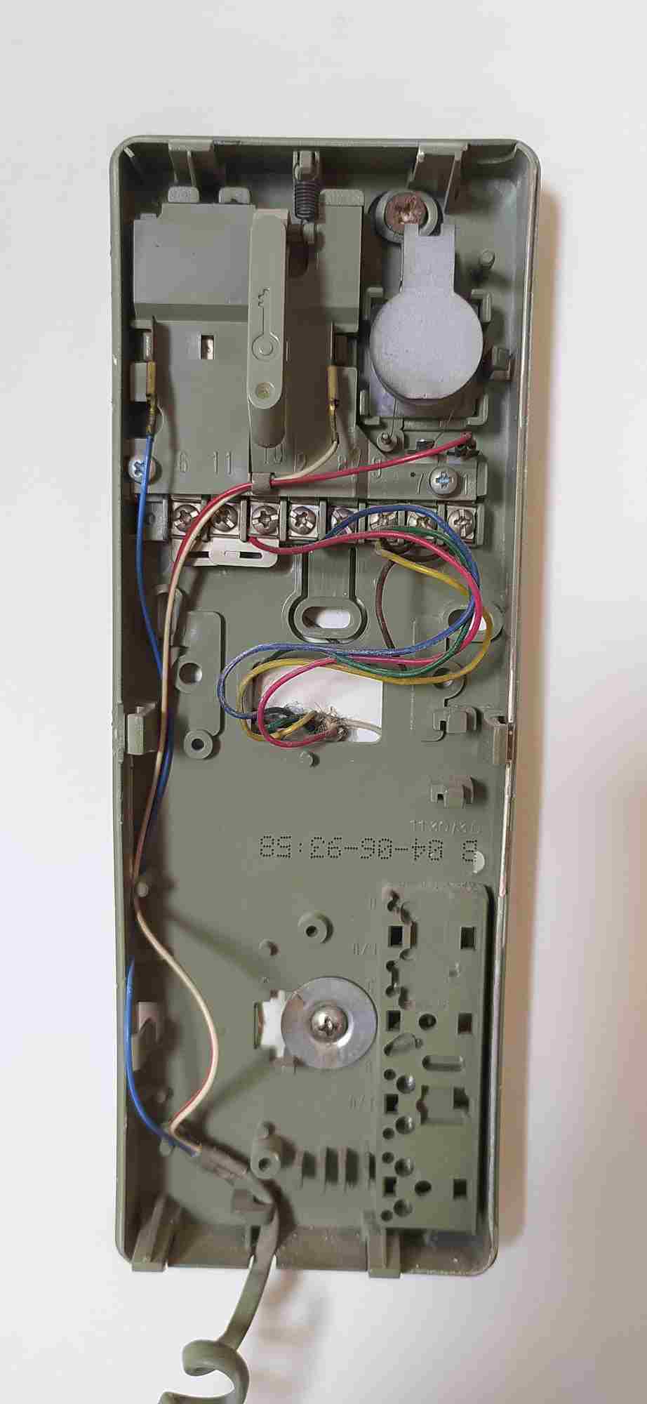

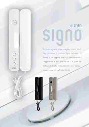

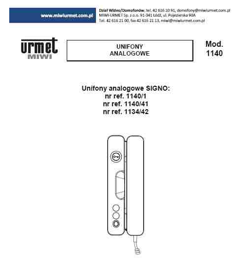

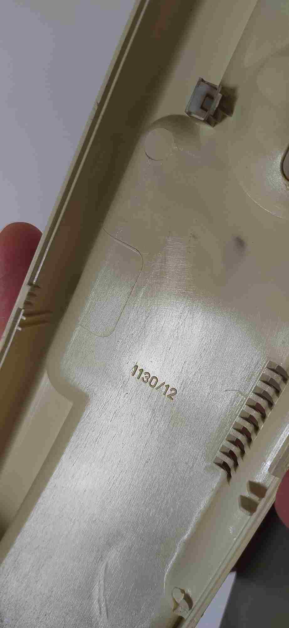

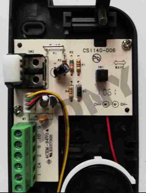

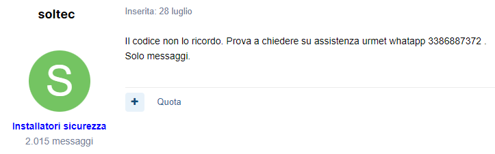

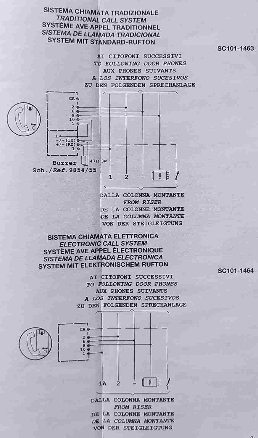

Marco- Inserito: 25 luglio 2023 Segnala Share Inserito: 25 luglio 2023 Buon pomeriggio a tutti, devo sostituire questo citofono di cui la foto allegata, ma non so indicarvi l'esatto modello in quanto sul suo "scheletro" ha in rilievo 1130/3D mentre dietro la "scocca" ha stampigliato 1130/12... (io non conosco le differenze tra questi due modelli... o magari vogliono dire la stessa cosa...) Visto che ci sono, dopo avermi gentilmente con cosa attualmente in commercio posso sostituirlo, come dovrò cablare il colore dei fili....? Ho letto tanti altri post, ma non sono riuscito a trovarne uno che abbia similitudine a questi colori/morsetti... (per me è "arabo"...) Grazie in anticipo a tutti! Marco. Link al commento Condividi su altri siti More sharing options...
Roberto Garoscio Inserita: 25 luglio 2023 Segnala Share Inserita: 25 luglio 2023 Puoi usare: 1130/16 o 1133/15, sono entrambi universali e adatti a sostituire i citofoni con ronzatore. Link al commento Condividi su altri siti More sharing options...
ROBY 73 Inserita: 25 luglio 2023 Segnala Share Inserita: 25 luglio 2023 Ciao Marco-, 4 ore fa, Marco- ha scritto: devo sostituire questo citofono di cui la foto allegata,......... Ma perché non funziona o per un semplice fatto estetico? 4 ore fa, Marco- ha scritto: con cosa attualmente in commercio posso sostituirlo, Puoi vedere un qualsiasi citofono 4+n cosiddetto "universale" con chiamata in Corrente Alternata, come ad esempio il Vimar 887U; l'Urmet 1130/16 o 1133/15 (come già suggeriti da @Roberto Garoscio); il Comelit 2703U; poi se vai in rete puoi vedere anche il Tegui T-71U, oppure il Master VXPH410, oppure se lo vuoi anche tutto nero, puoi vedere il Cyfral 5902768850796 oppure nero e grigio, basta che lo cerchi su Amazon. Scegline uno e poi vediamo come fare i collegamenti, però devi raddrizzare un po i fili e postare una foto in cui si veda meglio come sono attualmente perché non si riesce a distinguerli di preciso (o per lo meno io non ci riesco), soprattutto quelli nei morsetti più a destra. Link al commento Condividi su altri siti More sharing options...
Marco- Inserita: 26 luglio 2023 Autore Segnala Share Inserita: 26 luglio 2023 ....tempestivi come sempre! cambio per estetica... è molto più "giallo" di quello che sembra in foto... faccio scegliere tra quelli da voi suggeriti e torno da voi con i fili visibili e "ben distinti" nella foto che rifarò... per il momento... GRAZIE 1000!!! Link al commento Condividi su altri siti More sharing options...
ROBY 73 Inserita: 26 luglio 2023 Segnala Share Inserita: 26 luglio 2023 1 ora fa, Marco- ha scritto: faccio scegliere tra quelli da voi suggeriti e torno da voi con i fili visibili e "ben distinti" nella foto che rifarò... Bene così allora, ciao prego Link al commento Condividi su altri siti More sharing options...
Marco- Inserita: 27 luglio 2023 Autore Segnala Share Inserita: 27 luglio 2023 Buon pomeriggio a Tutti, allora, in allegato c'è sono la foto dell'attuale 1130/3d o 1130/12 che sia con i fili distesi e non intrecciati... + le caratteristiche (varie foto) di un citofono che abbiamo individuato, URMET 1140/41, che sembra che "lavori" a 4+N... (in Italia nero non c'è, ma per fortuna c'è internet...) adesso a voi la "palla" da giocare... come, anzi dove, riattaccare i vari 5 colori sul nuovo citofono...? GRAZIE 1000 in anticipo!!! Link al commento Condividi su altri siti More sharing options...
soltec Inserita: 27 luglio 2023 Segnala Share Inserita: 27 luglio 2023 Il Signo è a chiamata elettronica. Non è compatibile. Serve un ronzatore a parte. Link al commento Condividi su altri siti More sharing options...
Marco- Inserita: 28 luglio 2023 Autore Segnala Share Inserita: 28 luglio 2023 Il 25/7/2023 alle 22:57 , ROBY 73 ha scritto: Puoi vedere un qualsiasi citofono 4+n ....peccato.... ci speravo che fosse della famiglia dei "4+N"... da ROBY 73 indicata come utilizzabile... quindi quando URMET scrive nei vari PDF ufficiali che SIGNO 1140/41 è un 4+N "analogowe" (analogico), sbaglia o omette di dire qualcosa...? (domanda da curioso ed ignorante in materia...) Link al commento Condividi su altri siti More sharing options...
Marco- Inserita: 28 luglio 2023 Autore Segnala Share Inserita: 28 luglio 2023 Link al commento Condividi su altri siti More sharing options...
Marco- Inserita: 28 luglio 2023 Autore Segnala Share Inserita: 28 luglio 2023 ... 22 ore fa, soltec ha scritto: Serve un ronzatore a parte ...se questo può darmi la possibilità di montare l'1140/41... lo acquisto volentieri insieme al citofono... che "codice" ha e quali collegamenti fare? vista la situazione dell'attuale cablaggio dell'1130/xx.... di nero altrimenti c'è solo il CYFRAL che non mi piace... visto dl vivo, è in po' "miserino"; anche se devo dire che AMAZON propone anche lo SCHNEIDER Ritto 1763040 tra gli universali neri... ma non so la sua "compatibilità".... Link al commento Condividi su altri siti More sharing options...
soltec Inserita: 28 luglio 2023 Segnala Share Inserita: 28 luglio 2023 Il codice non lo ricordo. Prova a chiedere su assistenza urmet whatapp 3386887372 . Solo messaggi. Link al commento Condividi su altri siti More sharing options...
ROBY 73 Inserita: 28 luglio 2023 Segnala Share Inserita: 28 luglio 2023 (modificato) 3 ore fa, Marco- ha scritto: ...peccato.... ci speravo che fosse della famiglia dei "4+N"... da ROBY 73 indicata come utilizzabile... No, il sistema dell'impianto è 4+n, ma la chiamata può essere Elettronica, o appunto come nel "tuo" impianto in Corrente Alternata (se leggi bene te l'ho indicato), e quindi l'Urmet 1140/41 non è compatibile, ma è appunto rimediabile acquistando un buzzer universale tipo l'Urmet 9854/56 https://www.domomat.com/9854-56-buzzer-electronique-urmet-domomat.pdf oppure l'Urmet 9854/55: https://www.zbm.co.il/wp-content/uploads/2018/12/INSTALLATION-MANUAL-DS9854-001A-itenfresde.pdf 2 ore fa, Marco- ha scritto: anche se devo dire che AMAZON propone anche lo SCHNEIDER Ritto 1763040 tra gli universali neri... ma non so la sua "compatibilità".... Anche questo ha la sola chiamata elettronica, quindi compatibile in parte come l'Urmet Attenzione anche al fatto che tutti i citofoni che ti ho indicato ieri hanno dei trimmer interni con cui si può eventualmente regolare il volume della fonia qualora fosse necessario, mentre il 1140/41 ha il microfono e l'altoparlante ad impedenza fissa; quindi, non è detto che avrai una conversazione "perfetta", l'unico modo è quello di (come diceva "il buon Guido Angeli): <<Provare per credere>> Modificato: 28 luglio 2023 da ROBY 73 Link al commento Condividi su altri siti More sharing options...
Marco- Inserita: 30 agosto 2023 Autore Segnala Share Inserita: 30 agosto 2023 (modificato) Ciao a Tutti, in primis bentornati dalle ferie per chi le ha fatte e buone ferie per chi lo è ancora o deve farle... spero ttt ok. Ci siamo! In allegato anche la conferma da parte di URMET sulla possibilità che SIGNO 1140/41 possa sostituire l'1130 ma solo col l'aggiunta del ronzatore 9854/55... Quindi ho acquistato tutto, il citofono come detto in Italia non c'è..., e vi dico che il SIGNO antracite dal vivo rende molto!!! (logicamente è soggettivo)... adesso viene la parte "difficile" per voi... e per me.... Difficile perchè, sempre cortesemente, dovreste spiegarmi con parole moooooooooolto semplici prima come collegare il buzzer al SIGNO (già l'ho fissato sul citofono) e poi il "colore" dei fili e dove "fissarli"... + poi come collegare i vari colori attualmente sull'1130 al nuovo SIGNO... (es. colore X da "qui" a "lì" ecc.ecc.) scusate in anticipo la mia "banalità" nelle descrizioni... In allegato penso ci sia tutto ciò che potrete usare per descrivermi questa operazione... Non ho eccessiva fretta... prendetevi il tempo che volete per una descrizione dettagliata, "idiot proof", degli steps ... è come dicono gli anglosassoni a prova di "idiota"... (che sarei io...) Grazie 1000 come sempre in anticipo! Marco. PS: se vi può aiutare ho anche questo...: - https://www.yumpu.com/it/document/read/3796580/mod-1140-urmet Modificato: 30 agosto 2023 da Marco- Link al commento Condividi su altri siti More sharing options...
ROBY 73 Inserita: 31 agosto 2023 Segnala Share Inserita: 31 agosto 2023 (modificato) 18 ore fa, Marco- ha scritto: In allegato anche la conferma da parte di URMET sulla possibilità che SIGNO 1140/41 possa sostituire l'1130 ma solo col l'aggiunta del ronzatore 9854/55... Perché non ti fidavi di quello che ti avevamo scritto? 18 ore fa, Marco- ha scritto: dovreste spiegarmi con parole moooooooooolto semplici.......... Diciamo che basterebbe seguire lo schema, comunque, così: (Clicca sopra le immagini per ingrandirle, oppure aprile in un'altra finestra / scheda del monitor) In pratica i fili blu, rosso e giallo che escono dal muro rimangono identici sui morsetti 2 - 6 (attenzione, non il 10) e 9. Il filo marrone che esce dal muro, anziché andare sul morsetto 1 del citofono va sul morsetto 1 del ronzatore 9854/55. Lo spezzone di filo nero che esce dal ronzatore 9854/55 lo colleghi sul morsetto 1 del citofono 1140/41. Fai un ponte tra i morsetti 10 del citofono e del ronzatore dove su questo colleghi anche un capo (indifferente quale) della resistenza in dotazione. Il filo verde lo colleghi sul morsetto RZ del 9854/55 assieme all'altro capo della resistenza Attenzione che, anche se non dovrebbe cambiare nulla da un punto di vista funzionale, sul ronzatore 9854/55 i morsetti 10 e RZ sono invertiti di posizione rispetto allo schema Urmet, tu segui quello che c'è scritto sul ronzatore stesso e quindi al cento il morsetto 10 e sopra il morsetto RZ Nel morsetto CA del citofono NON ci va collegato nulla. Facci sapere i risultati. Prego Modificato: 31 agosto 2023 da Maurizio Colombi Unificata la formattazione del testo. Link al commento Condividi su altri siti More sharing options...
Marco- Inserita: 31 agosto 2023 Autore Segnala Share Inserita: 31 agosto 2023 Buongiorno, confermo la vostra ASSIDUA gentilezza e tempestività!!! ...e grazie 1000 anche per questo! (oltre ai preziosi consigli) Non fidarmi...???? NON mi è MAI venuto in mente... avevo solo "eseguito" tempestivamente il consiglio di soltec del 28/07/2023 (vedi sotto), prima dei vostri ulteriori... (da lì la risposta sulla casella postale inserita su WA, quasi un mese dopo, da URMET) Ripeto, lungi da me NON fidarmi, non sarei qui a "rompervi le scatole" con le mie lungaggini... Non appena le pareti di casa saranno dipinte eseguirò alla lettera (perlomeno ci proverò) tutti i tuoi dettagliatissimi consigli ROBY 73 Vi terrò aggiornati, in bocca al lupo a me! 🙂 GRAZIE 1000 di nuovo! Link al commento Condividi su altri siti More sharing options...
ROBY 73 Inserita: 1 settembre 2023 Segnala Share Inserita: 1 settembre 2023 12 ore fa, Marco- ha scritto: Non fidarmi...???? NON mi è MAI venuto in mente... avevo solo "eseguito" tempestivamente il consiglio di soltec del 28/07/2023 ........... Va beh dai, per stavolta ti perdono 🤣🤣 Tranquillo, hai fatto bene 12 ore fa, Marco- ha scritto: Vi terrò aggiornati, Buon lavoro Link al commento Condividi su altri siti More sharing options...
Marco- Inserita: 22 settembre 2023 Autore Segnala Share Inserita: 22 settembre 2023 Ciao a Tutti, "semplicemente" GRAZIE! ...e concedetenemi uno particolare a ROBY73 😉 funziona benissimo e ci piace moltissimo!!! Alla prox! 😉 Link al commento Condividi su altri siti More sharing options...
ROBY 73 Inserita: 22 settembre 2023 Segnala Share Inserita: 22 settembre 2023 (modificato) 2 ore fa, Marco- ha scritto: funziona benissimo e ci piace moltissimo!!! Ottimo così allora, ciao prego e alla prossima Modificato: 22 settembre 2023 da ROBY 73 Link al commento Condividi su altri siti More sharing options...
