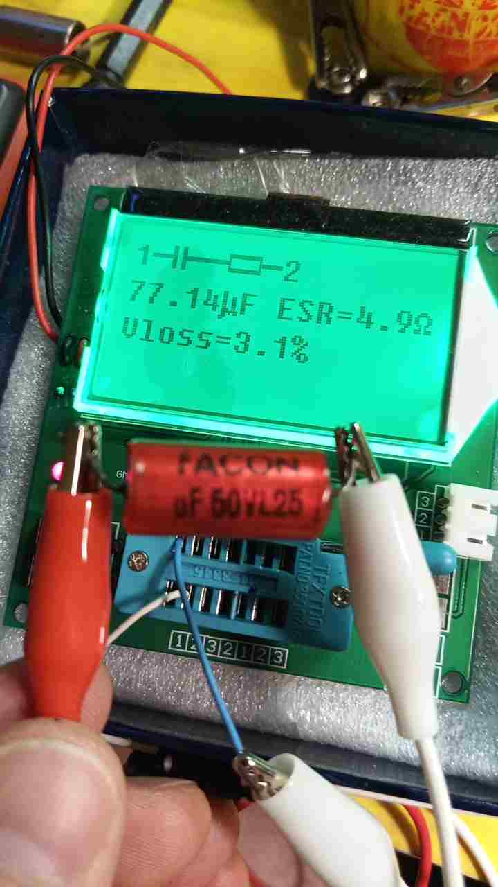

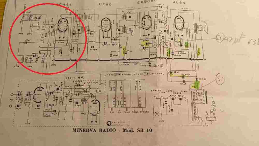

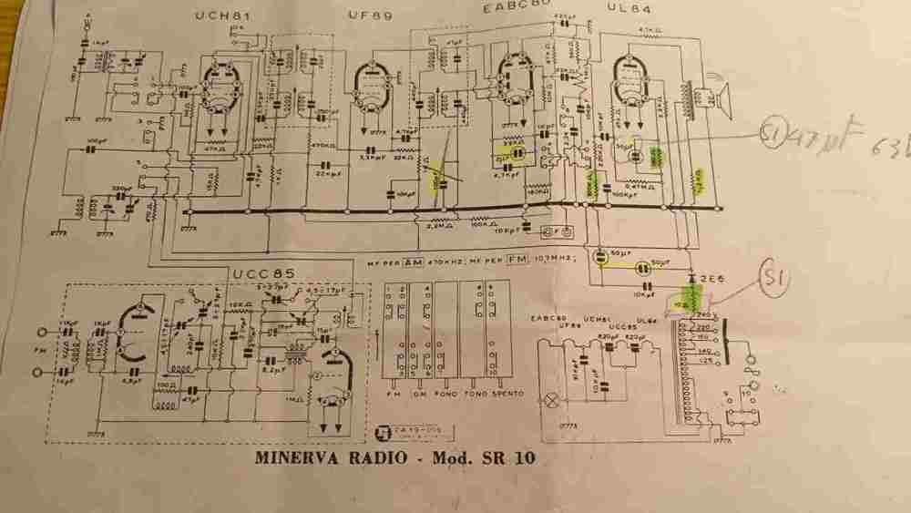

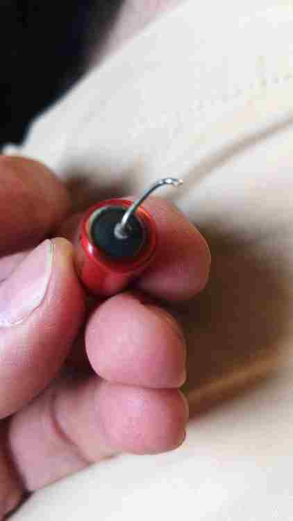

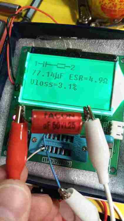

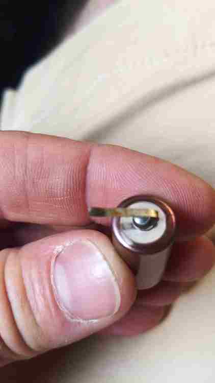

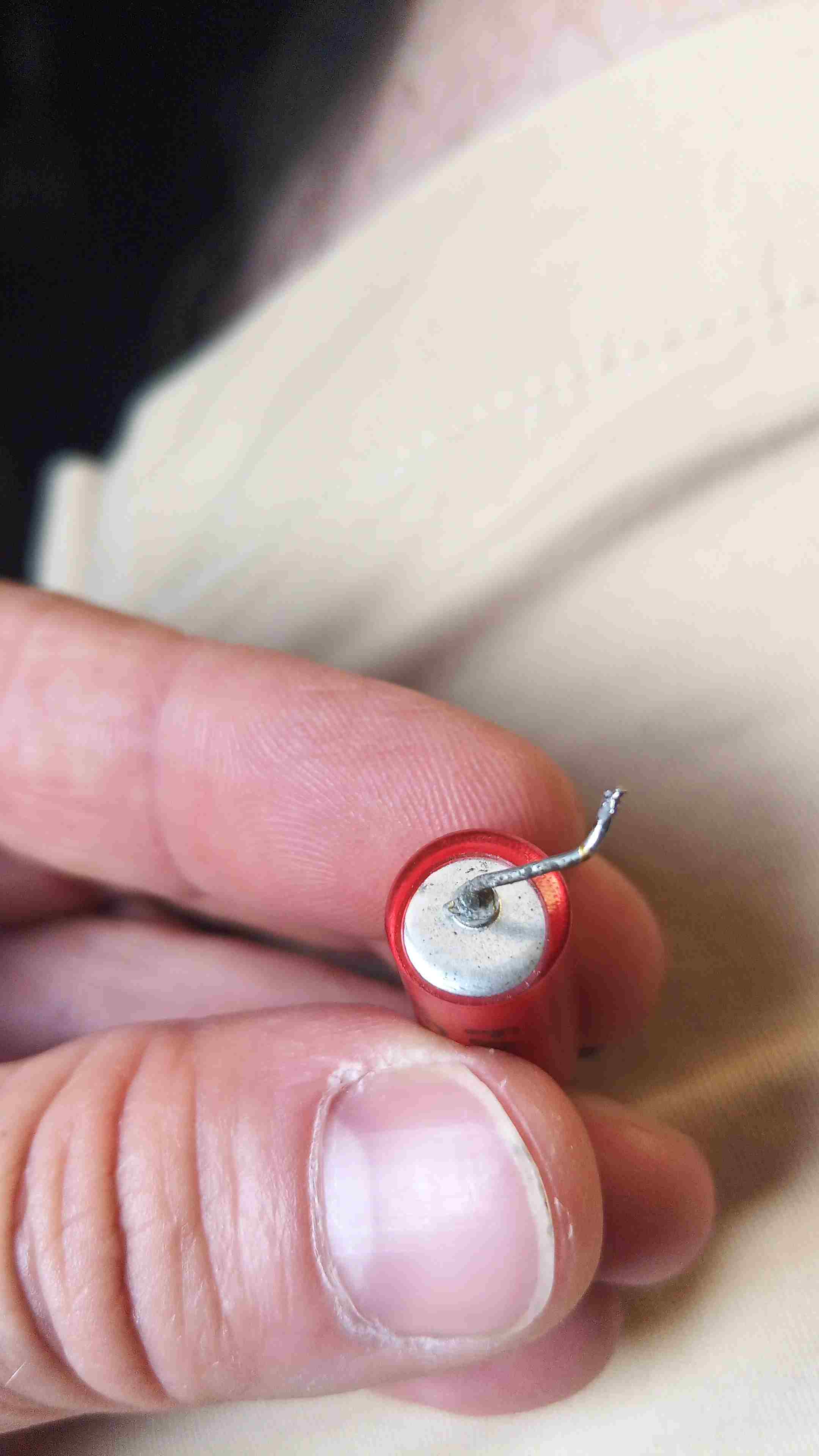

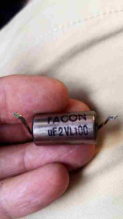

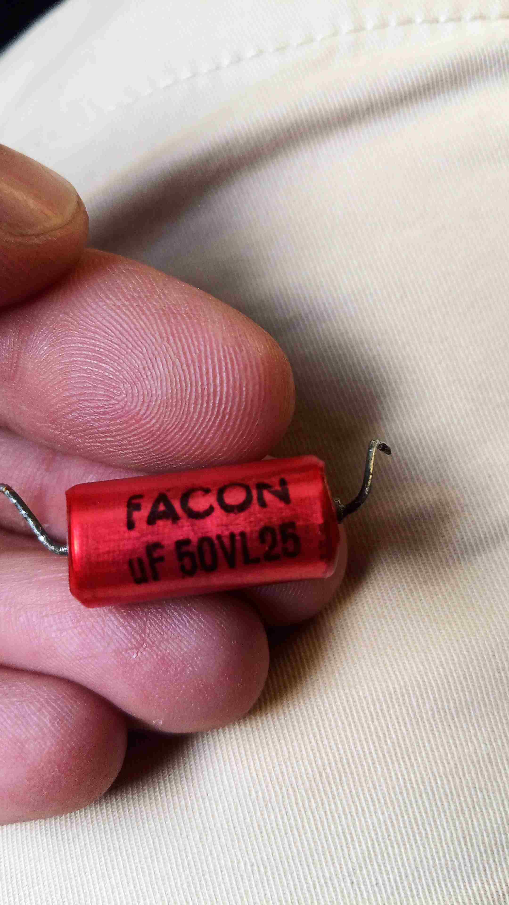

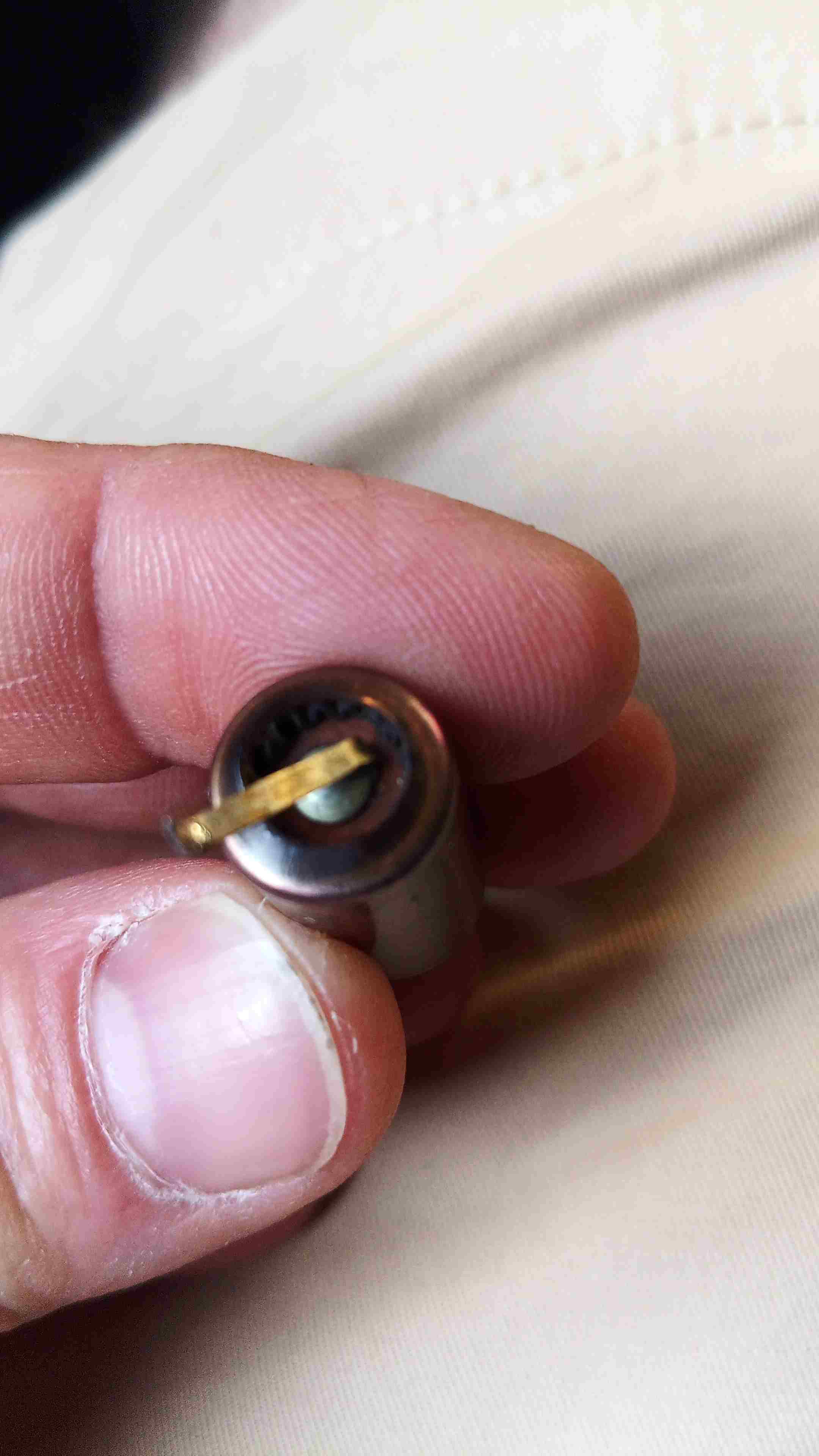

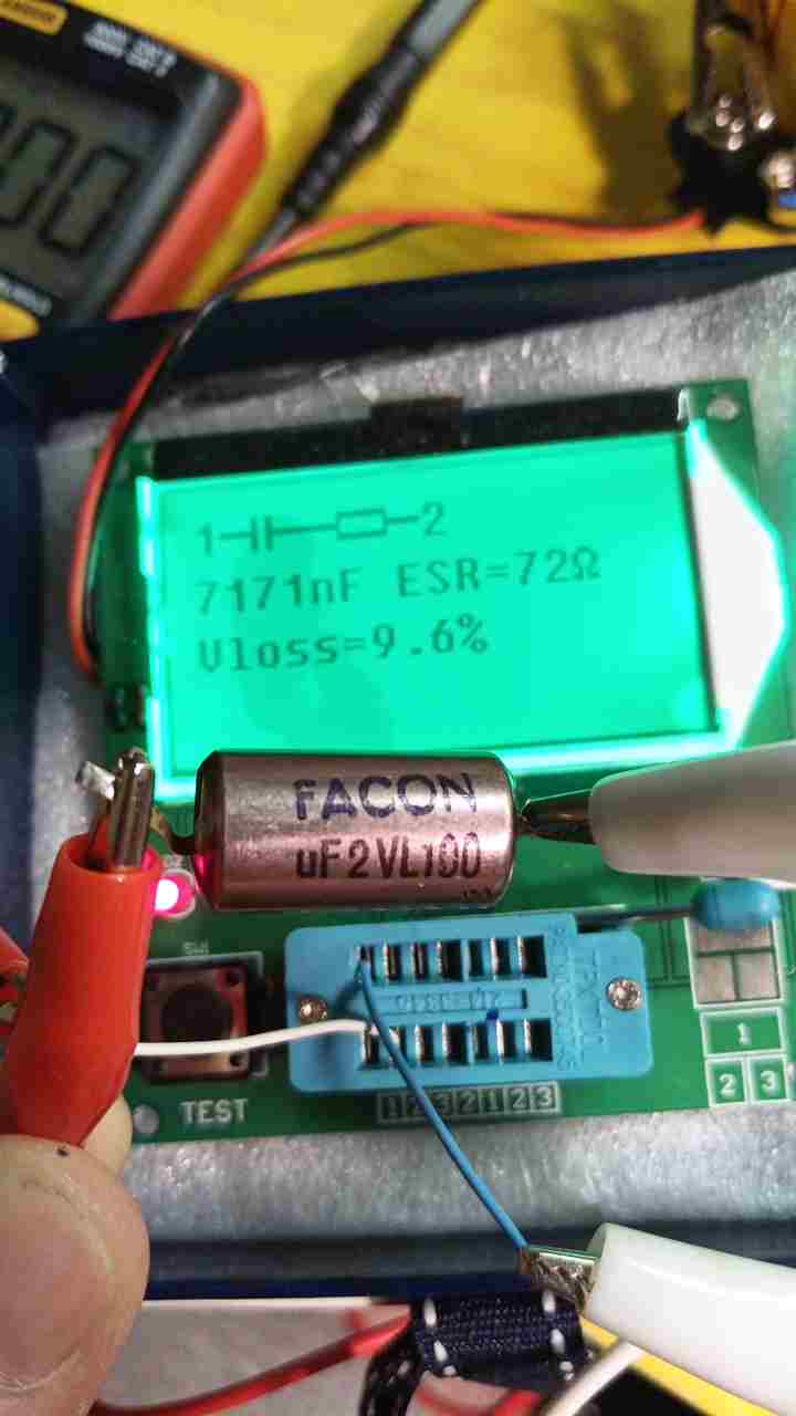

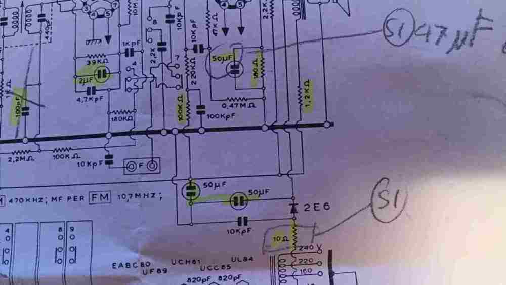

Marco1461 Inserito: 25 luglio 2023 Segnala Inserito: 25 luglio 2023 Buonasera, dovrei sostituire i condensatori in foto di una radio Minerva SR10 "Catania" fine anni 60. Mi hanno detto che sono degli elettrolitici ma non presentano ne il + o il -. Anche nello schema elettrico non compaiono + e -. Se dovessero essere degli elettrolitici qualcuno sa indicarmi il + e il -? Gra zie
Riccardo Ottaviucci Inserita: 25 luglio 2023 Segnala Inserita: 25 luglio 2023 sono tutti elettrolitici polarizzati il cui negativo va a massa.L'unico il cui positivo deve andare a massa è quello da 2uF sul discriminatore poichè è collegato su un punto a tensione negativa Per esperienza ti dico che sicuramente sono ancora tutti buoni,anzi,se gli misuri la capacità la troverai maggiore
Riccardo Ottaviucci Inserita: 26 luglio 2023 Segnala Inserita: 26 luglio 2023 il positivo degli originali è quello isolato dalla carcassa
Marco1461 Inserita: 30 luglio 2023 Autore Segnala Inserita: 30 luglio 2023 Molte grazie per le risposte. Comunque li ho sostituiti (i condensatori). Oltre a ciò anche delle resistenze n valore alterato. L'Fm sicuramente va meglio mentre Am è rimasta tale e quale. Vedremo se riuscirò a migliorare qualcosa su AM (accetto consigli). In allegato i valori dei condensatori sostituiti così mi darai una tua opinione. Grazie 1000 ancora
Riccardo Ottaviucci Inserita: 30 luglio 2023 Segnala Inserita: 30 luglio 2023 si,quei condensatori con il tempo aumentano la capacità ma anche l'ESR,va bene il recap. Per l'AM non ci sono più stazioni radio italiane e puoi sentire qualcosa di notte ,ma dall'estero con una antenna lunga e anche la presa di terra. Se la radio ha funzionato molte ore forse anche il doppio triodo UCC85 o ECC85,non ricordo,sull'FM andrebbe cambiato per aumentare l'efficienza.Se va bene così ,lascia stare
Marco1461 Inserita: 30 luglio 2023 Autore Segnala Inserita: 30 luglio 2023 3 minuti fa, Riccardo Ottaviucci ha scritto: si,quei condensatori con il tempo aumentano la capacità ma anche l'ESR,va bene il recap. Per l'AM non ci sono più stazioni radio italiane e puoi sentire qualcosa di notte ,ma dall'estero con una antenna lunga e anche la presa di terra. Se la radio ha funzionato molte ore forse anche il doppio triodo UCC85 o ECC85,non ricordo,sull'FM andrebbe cambiato per aumentare l'efficienza.Se va bene così ,lascia stare Ok. MOlte grazie. Comunque posso assicurarti che le OM non sono morte. Stanno risorgendo localmente. Qua da me (Veneto Orientale) si riceve ancora bene Radio Capodistria e da qualche anno Radio Diffusione Europea da Trieste più altre emittenti locali zona Treviso e Padova che arrivano un pò più fiacche ma comunque ci sono.
Marco1461 Inserita: 30 luglio 2023 Autore Segnala Inserita: 30 luglio 2023 Chiedo un'ultima cosa. S volessi controllare lo stadio dell'AM per vedere se i componenti sono ok in quale zona dello schema mi devo soffermare? Molte grazie
Marco1461 Inserita: 31 luglio 2023 Autore Segnala Inserita: 31 luglio 2023 1 ora fa, Riccardo Ottaviucci ha scritto: Ottimo. Grazie 1000!
