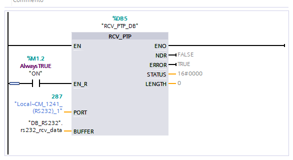

Errore 8080 su scheda CM 1241 per S7-1200
Un saluto a tutti i membri del forum,
Su un progetto su cui sto lavorando ho un problema che non riesco a superare: la cpu è una 1214C DC/DC/DC, a cui è abbinata una scheda CM 1241 (6ES7 241-1AH32-0XB0).
La scheda viene utilizzata per comunicare tramite RS232 con una bilancia esterna che restituisce un valore in automatico.
Utilizzo il blocco RCV_PTP, configurandolo in tutti i suoi parametri.
Ho fatto prove di tutti i tipi da un paio di giorni, ma continuo a ricevere TRUE sull'uscita ERROR e come status ricevo 16#8080 (sul manuale dice: "L'identificativo indicato per la porta di comunicazione non è valido.").
Ho provato
- con l'abilitazione always_true o timer da 5Hz
- col cavetto collegato che riceve segnali (testati a mano da pc) o senza niente di connesso.
- a togliere e riconnettere la scheda (da spenta)
- a rifare la configurazione hw.
- a ripartire da progetto ex novo.
La scheda è sempre in errore 8080.
Con gli altri blocchi di comunicazione (p. es. SEND_PTP o RCV_CFG) non ricevo errori.
Sulla scheda CM 1241 il led DIAG lampeggia verde, mentre i due led tx e rx sono sempre stati spenti.
Qualche idea per come uscire da questo problema?
Ringrazio tutti anticipatamente.
M.
Eh... purtroppo quello è uno dei primi che ho visto...
Ne ho visti altri 20 similari ma niente.
