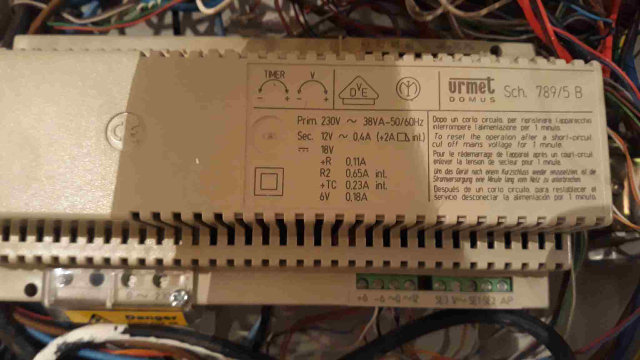

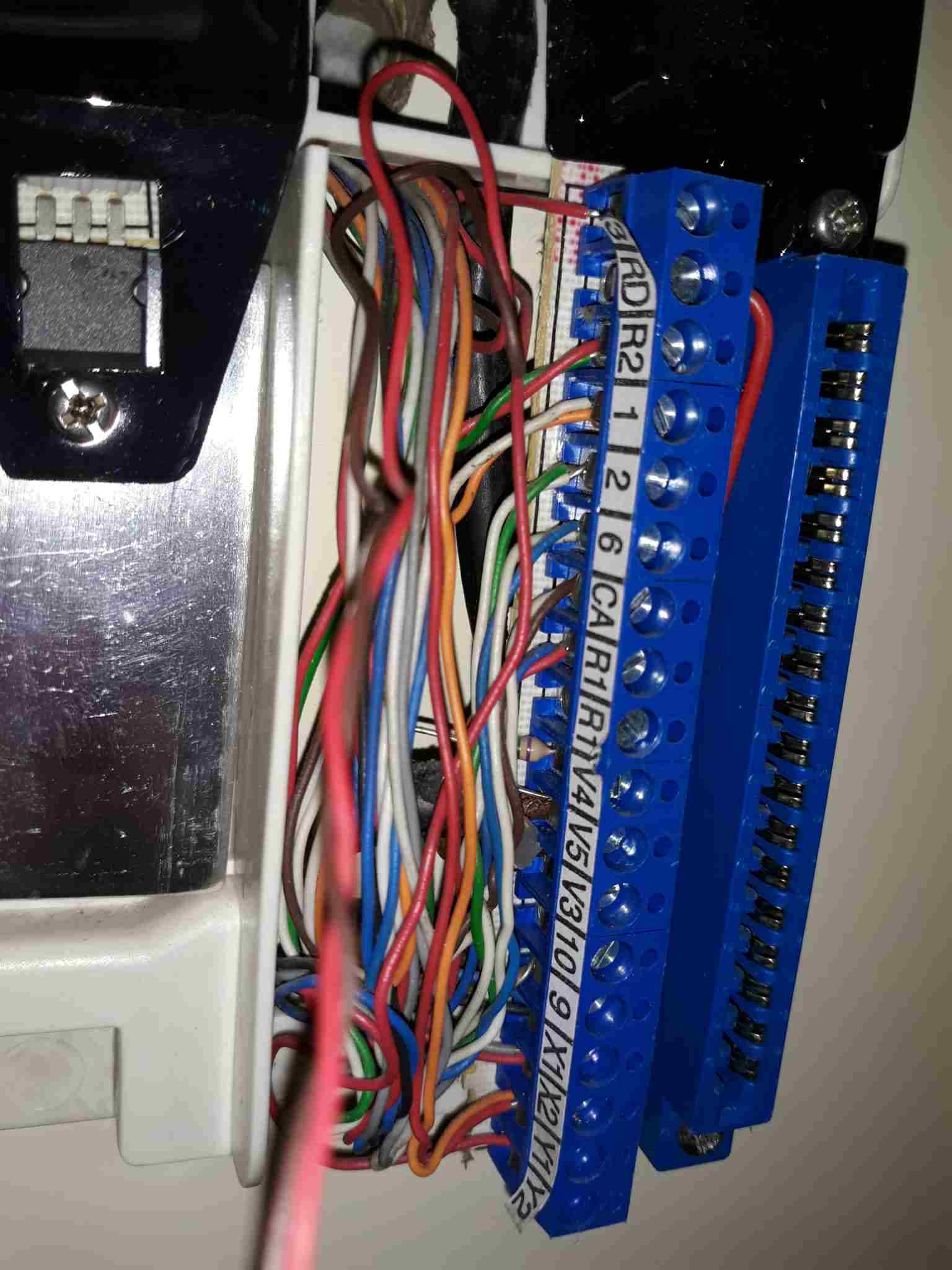

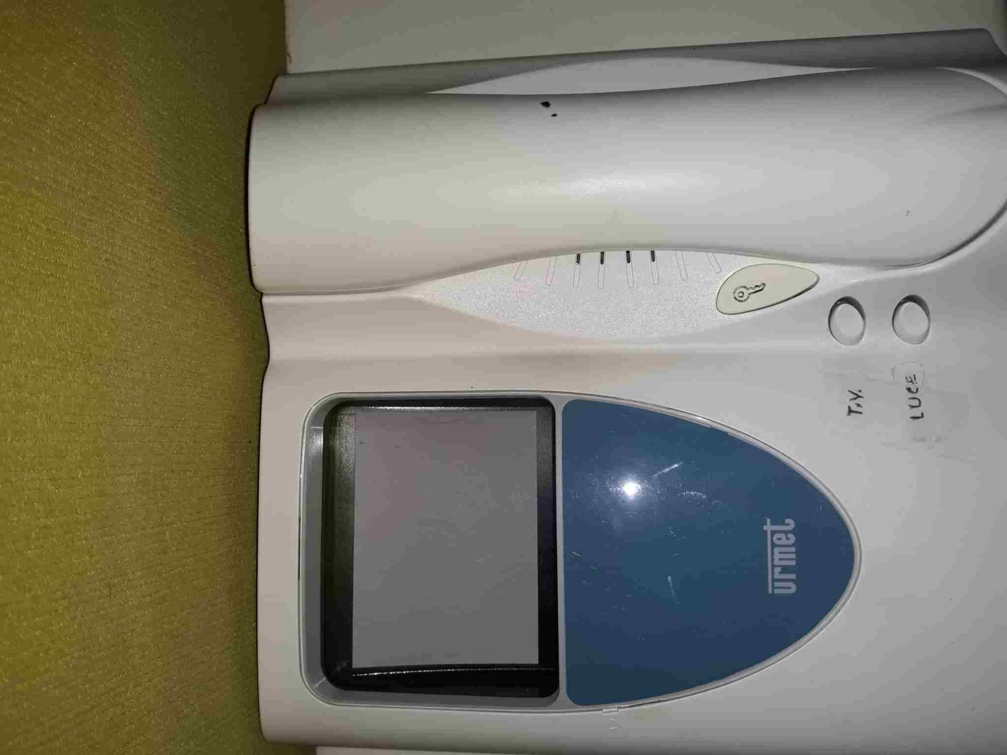

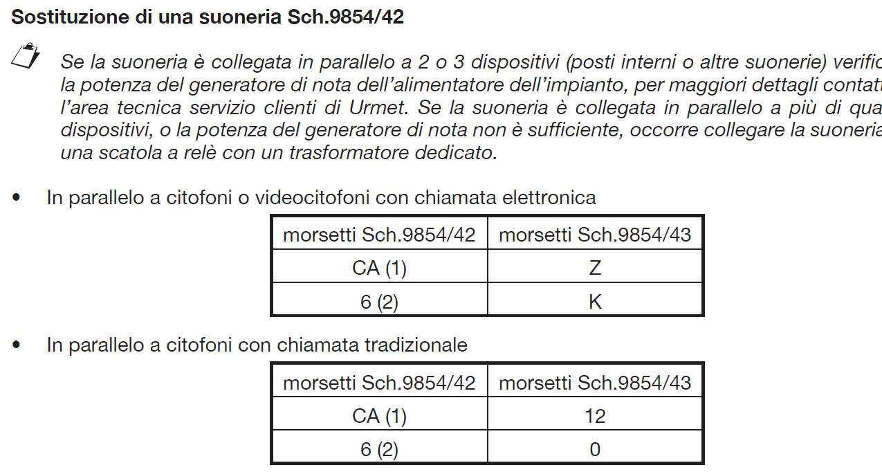

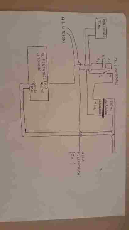

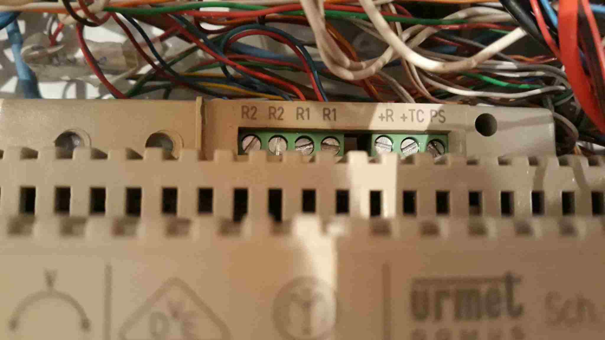

Aggiungere suoneria supplementare a videocitofono Urmet 1202
Buonasera a tutti, come da titolo vorrei aggiungere una suoneria supplementare al videocitofono Urmet DIS1202-D001 UEL. Come suoneria vorrei usare un ronzatore 12V AC da collegare, tramite un relè monostable, ai cavi della bussata che partono dalla pulsantiera esterna e vanno al videocitofono. Seguendo uno schema trovato in rete ho collegato la bobina del relè a CA e R1, come se fosse il carico della suoneria effettiva. Con questa configurazione la suoneria aggiuntiva non funziona.
Allego quindi qualche foto e uno schema semplificato dei collegamenti da me eseguiti.
Confido in un vostro aiuto.
WhatsApp Image 2023-07-26 at 11.39.19 PM (1).jpeg
WhatsApp Image 2023-07-26 at 11.39.19 PM.jpeg
WhatsApp Image 2023-07-26 at 11.39.17 PM.jpeg
WhatsApp Image 2023-07-26 at 11.39.16 PM.jpeg
WhatsApp Image 2023-07-26 at 11.38.36 PM.jpeg
Serve, mi sà serve proprio la suoneria aggiuntiva urmet 9854/43 image.thumb.png.825ffe699e1de28d35a9fd440d56ff4a.png
Grazie per la risposta provo intanto a collegare il relè su CA e 6, altrimenti andrò di suoneria apposita.
Roberto Garoscio
Il 6 e R1 sono collegati tra loro, inoltre il CA ha R1 come riferimento negativo della 21Vdc. Tu che relè hai collegato?
