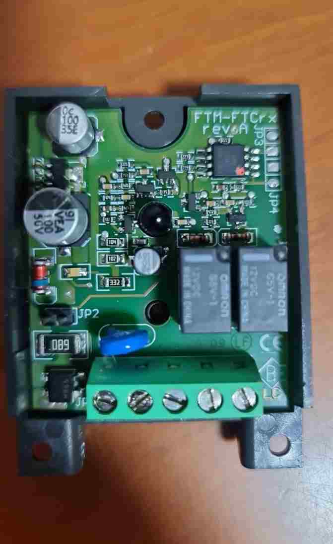

Fotocellule cancello-sostituzione IR LED
Buongiorno a tutti,
ho un cancello a 2 ante battenti che e gestito da una centralina Beninca Head.
Ho notato che ultimamente il cancello non si chiude piu se c'è il sole che batte sulle fotocellule.
Se ho capito bene sti LED IR piano piano si consumano.
Quindi ho smontato per ora il ricevitore (penso sia ricevitore se ha i 4 morsetti)
e ho notato un LED di colore nero... ero abituato ai LED trasparenti.
E vero che potrei acquistare una coppia di fotocellule con circa 60 eu in rete...
Ma dato che non mi piace buttare la roba riparabile,
vorrei, con il vostro aiuto per favore, capire che tipo di LED devo acquistare per sostituire il vechio.
Posto la foto el ricevitore... poi smonterò anche il trasmettitore.
Grazie in anticipo
Denis
fotocellula cancello.jpg
Più che i led di tx e l'elemento di ricezione, io ho sempre trovato il problema sulle cover che col tempo attenuano il fascio, cambiando i coperchi si risolve.
Prova a fare le misure con e senza coperture..
  Il 27/07/2023 alle 02:50 , denisjoshua ha scritto:
Se ho capito bene sti LED IR piano piano si consumano.
Expand
Diciamo meglio: perdono efficienza, ovvero a parità di corrente assorbita la loro emissione diminuisce.
  Il 27/07/2023 alle 02:50 , denisjoshua ha scritto:
Quindi ho smontato per ora il ricevitore (penso sia ricevitore se ha i 4 morsetti)
Expand
Se si tratta di questo devi sostituire il trasmettitore, non il ricevitore.
 Da quello che descrivi, però, potrebbe essere la lente filtro del ricevitore che che si è degradata come ha scritto max.bocca
Modificato: da Livio Orsini
