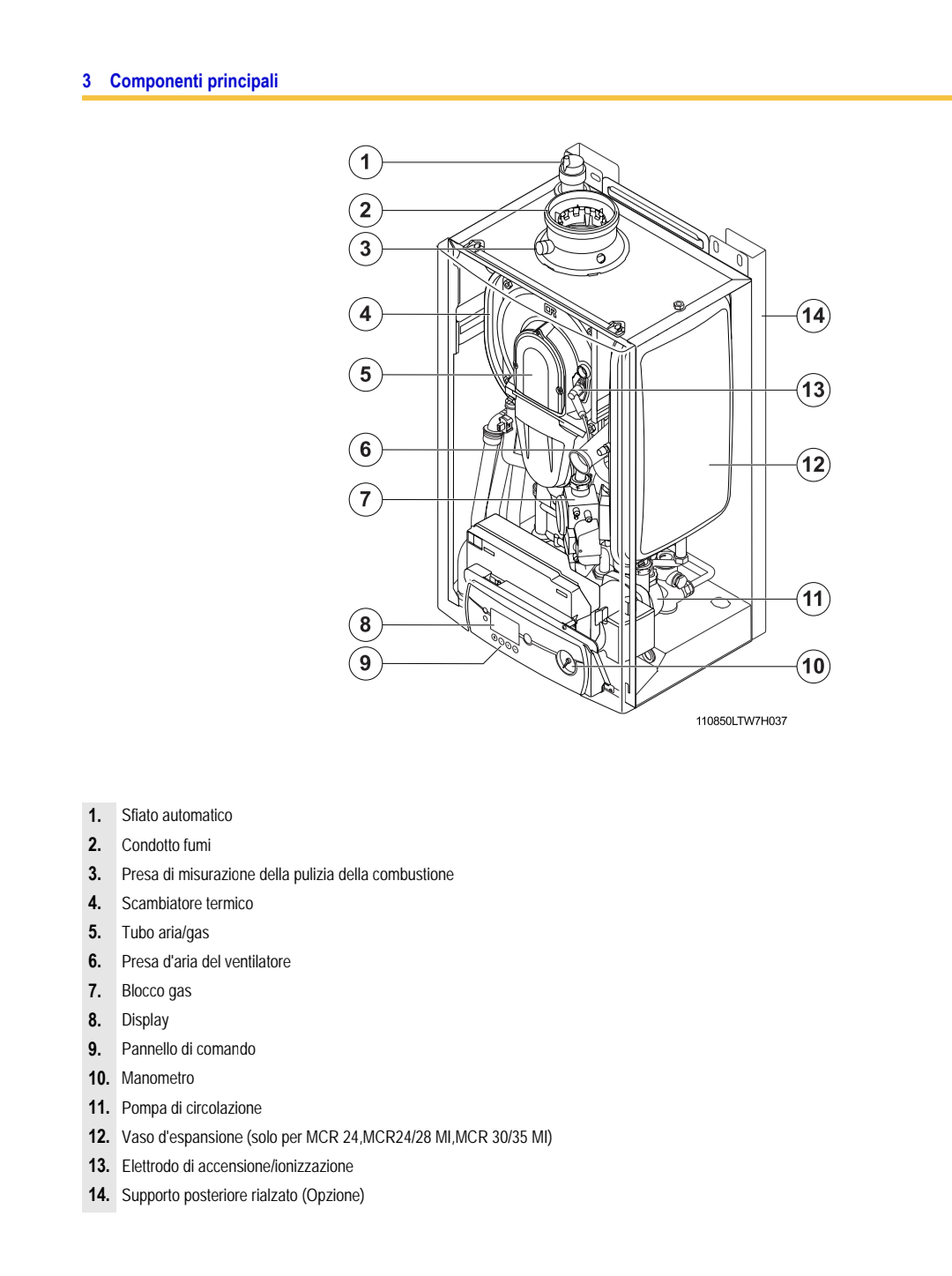

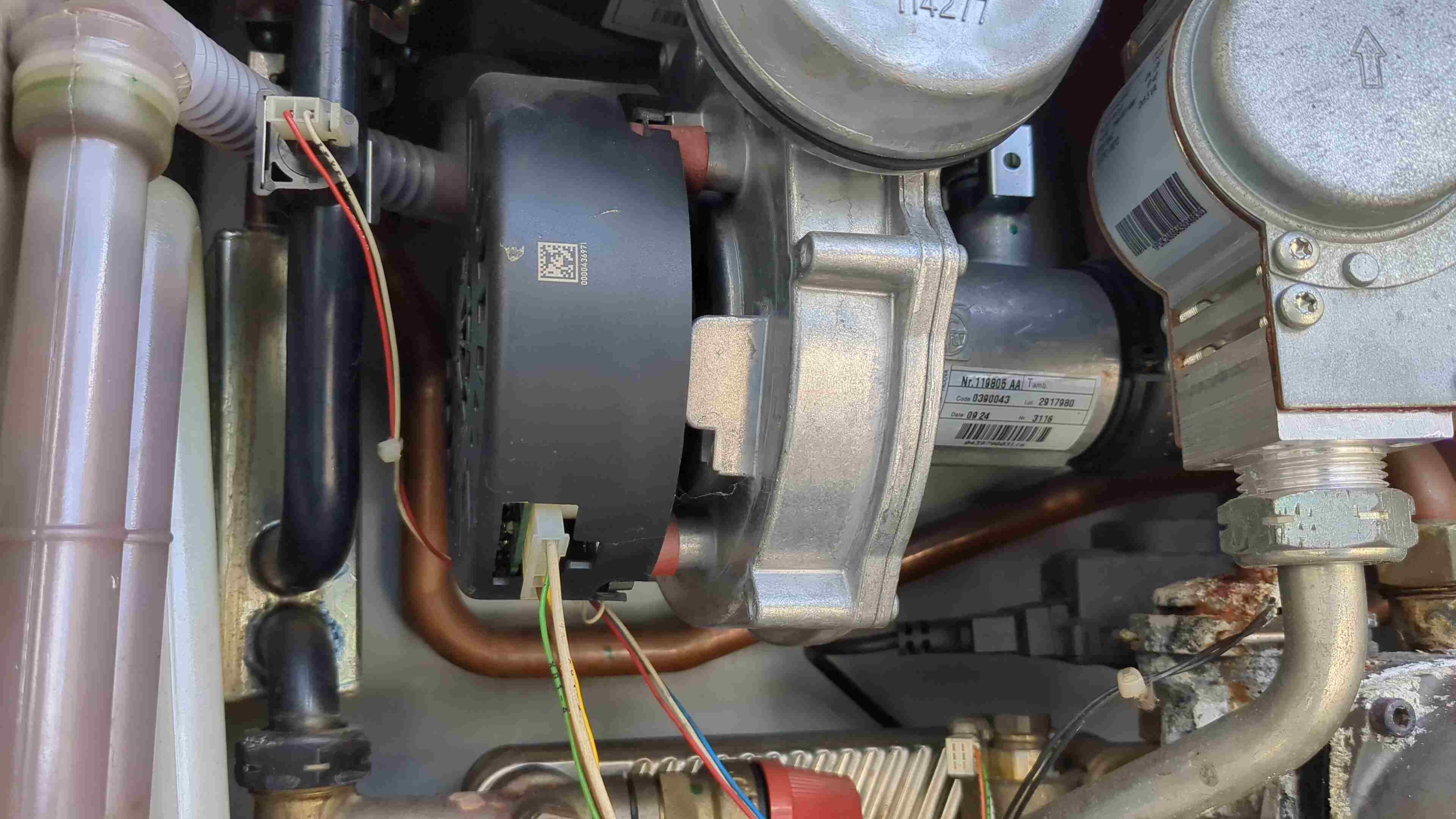

De Dietrich MCR 30/35 errore ventilatore
Ciao a tutti, in attesa di ritrovare un nuovo caldaista (pronto pro? A 'sto punto ci provo anch'io...) ho una delle De Dietrich con errore 08 che corrisponde a ventilatore.
Io lo sento girare, ma non trovo tubicini per il pressostato, pare sia assente.
Può aver senso aprire lo scambiatore e soffiare dentro l'espulsione? Altro?
Qui ho allegato il manuale... Se qualcuno riesce a darmi lo spunto per un salvataggio rapido sarei super grato.
https://www.dropbox.com/scl/fi/sq7d5psglkxwr11mf6bpz/DE-DIETRICH-manuale-tecnico-caldaie-murali-a-condensazione-MCR-24.pdf?rlkey=5q3rwzcaw9bf6tn66sytcgza5&dl=0
Rivolgiti all’assistenza di zona, dubito che pronto pro abbia il ventilatore
Dubito sia da sostituire, gira ed è comunque non più vecchio di 2-3 anni.
È da tempo che cerco un'alternativa per la manutenzione De Dietrich, ma sono bloccato con un'azienda molto poco presente, immagino a causa del troppo lavoro.
5 ore fa, MarcoPau ha scritto:
Può aver senso aprire lo scambiatore e soffiare dentro l'espulsione?
è direttamente fissata al bruciatore
e se lo smonti poi ti servono guarnizioni nuove...
ha preso acqua...?!
(a sentimento il ventilatore è sotto l'attacco dello scarico condensa della camera di combustione)
1 ora fa, click0 ha scritto:
è direttamente fissata al bruciatore
e se lo smonti poi ti servono guarnizioni nuove...
ha preso acqua...?!
(a sentimento il ventilatore è sotto l'attacco dello scarico condensa della camera di combustione)
Può essere che abbia preso acqua coi temporali di questi giorni. È in una cabina sul tetto ma ci sono alcune infiltrazioni. In quel caso cosa si farebbe?
Il ventilatore so dov'è (V. foto) e appunto lo sento girare, ma attaccato ad esso non c'è il tubicino che va al pressostato, pertanto non saprei come intervenire.
può succedere che gocci acqua dallo scarico condensa della camera di combustione...
ventilatore da sostituire, impianto di riscaldamento da lavare e trattare, valvola di sfiato da sostituire. stai messo maluccio
11 ore fa, click0 ha scritto:
si leggono i giri che raggiunge nel display?
No, sfortunatamente pare che i tasti della scheda non funzionino bene.
2 ore fa, THE CAT ha scritto:
ventilatore da sostituire, impianto di riscaldamento da lavare e trattare, valvola di sfiato da sostituire. stai messo maluccio
L'impianto è lavato e trattato, la jolly che ha perso la vado a prendere stamattina. Cosa ti fa intuire che il ventilatore sia da cambiare? Ho tra l'altro verificato ed è di inizio 2020. Considerato che almeno un inverno se l'è saltato (pandemia) mi stupirei che fosse andato.
