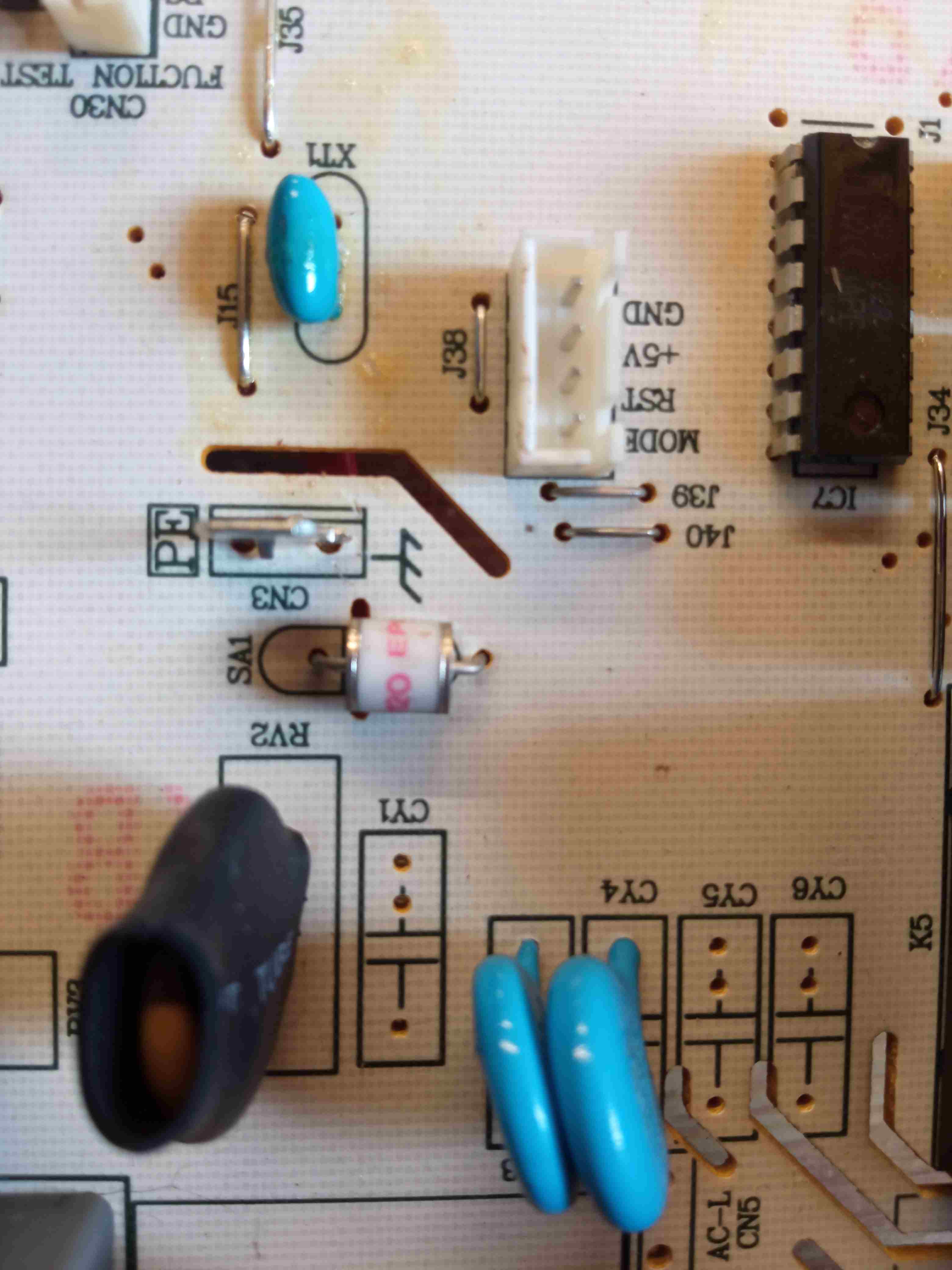

sandor62 Inserito: 27 luglio 2023 Segnala Share Inserito: 27 luglio 2023 Salve, ho una scheda esterna di un condizionatore che ha un componente il quale non capisco cosa sia è siglato SA1, misurandolo con un tester in ohm risulta aperto, di cosa si tratta? Saluti Link al commento Condividi su altri siti More sharing options...
Dumah Brazorf Inserita: 27 luglio 2023 Segnala Share Inserita: 27 luglio 2023 (modificato) Se è direttamente collegato al CN3 che dovrebbe essere il collegamento di terra dovrebbe essere uno (diodo?) scaricatore di sovratensione (surge arrester). Fa passare solo dei picchi pericolosi di tensione verso terra quindi è normale misuri resistenza infinita col tester. Prova in modalità diodo in entrambi i sensi se misura qualcosa, non so di preciso come si testano 'sti affari. Modificato: 27 luglio 2023 da Dumah Brazorf Link al commento Condividi su altri siti More sharing options...
Colonial54 Inserita: 28 luglio 2023 Segnala Share Inserita: 28 luglio 2023 E' uno scaricatore di tensione a gas. Link al commento Condividi su altri siti More sharing options...
Livio Orsini Inserita: 28 luglio 2023 Segnala Share Inserita: 28 luglio 2023 22 ore fa, sandor62 ha scritto: on capisco cosa sia è siglato SA1, misurandolo con un tester in ohm risulta aperto, di cosa si tratta? Concordo con loscaricatore a gas. In pratica presenta un'impedenza elevatissima sino a che la tensione ai suoi capi supera la soglia di innesco del gas, dopo di che l'impedenza crolla a valori prossimi a 0 ohm. Con il tester misuri sempre circuito aperto. Link al commento Condividi su altri siti More sharing options...
NovellinoXX Inserita: 28 luglio 2023 Segnala Share Inserita: 28 luglio 2023 (modificato) Molto più efficace di una VDR.......... e non esplode come una VDR! Modificato: 28 luglio 2023 da NovellinoXX Link al commento Condividi su altri siti More sharing options...
