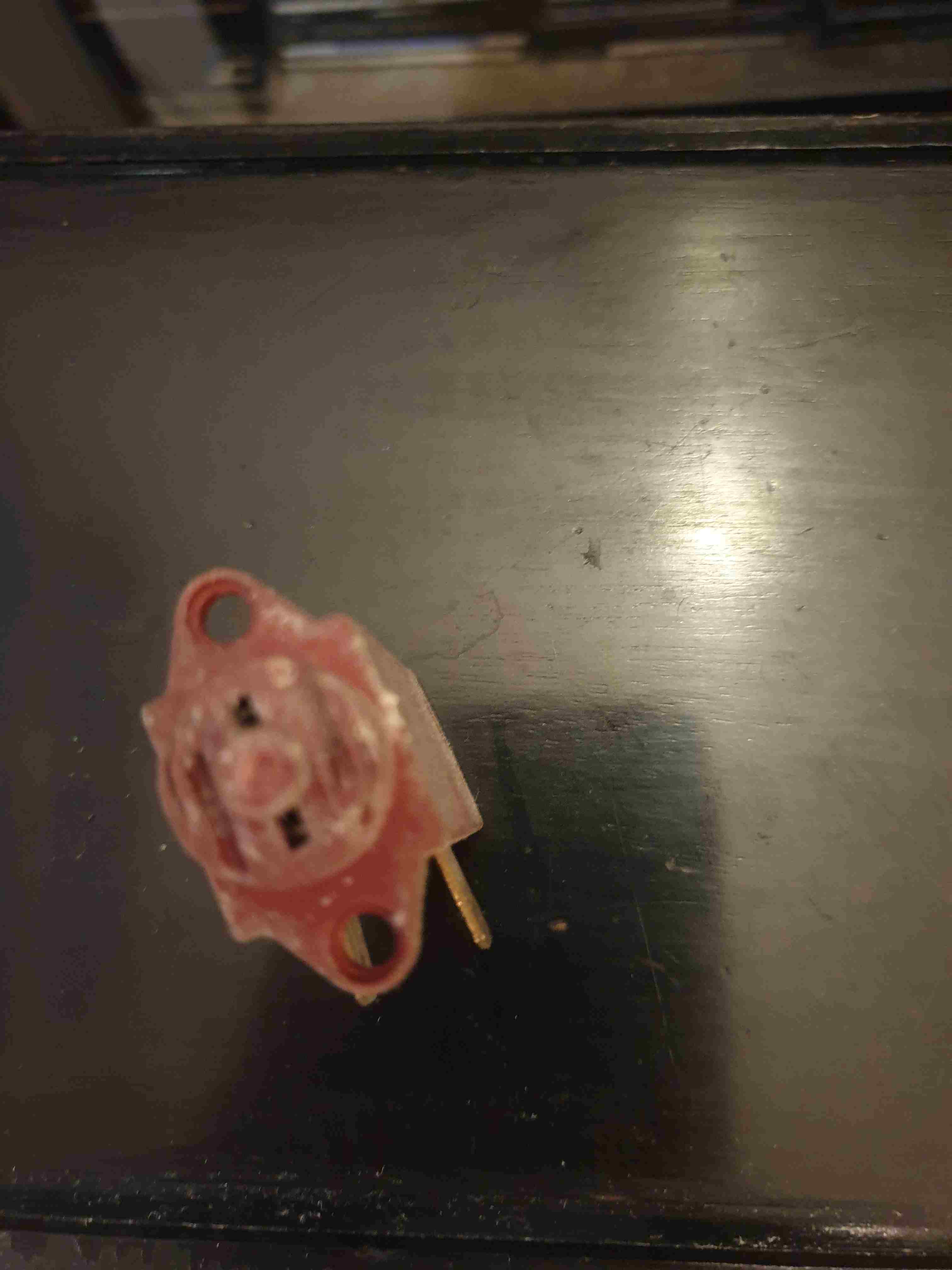

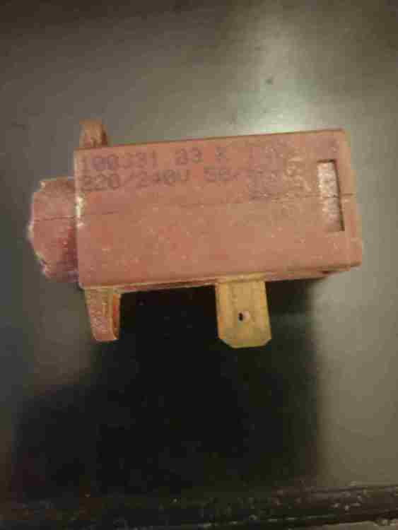

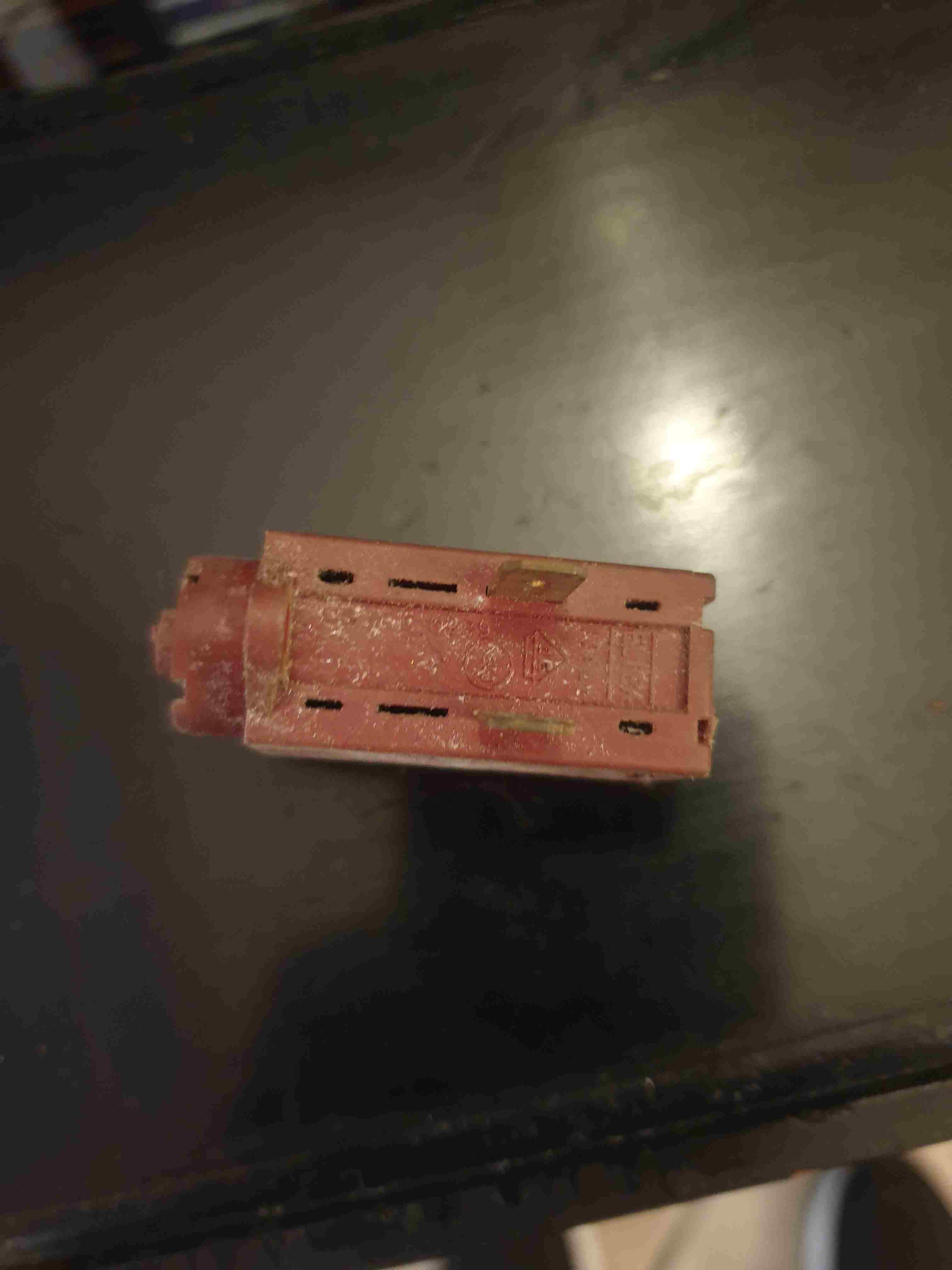

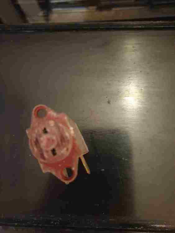

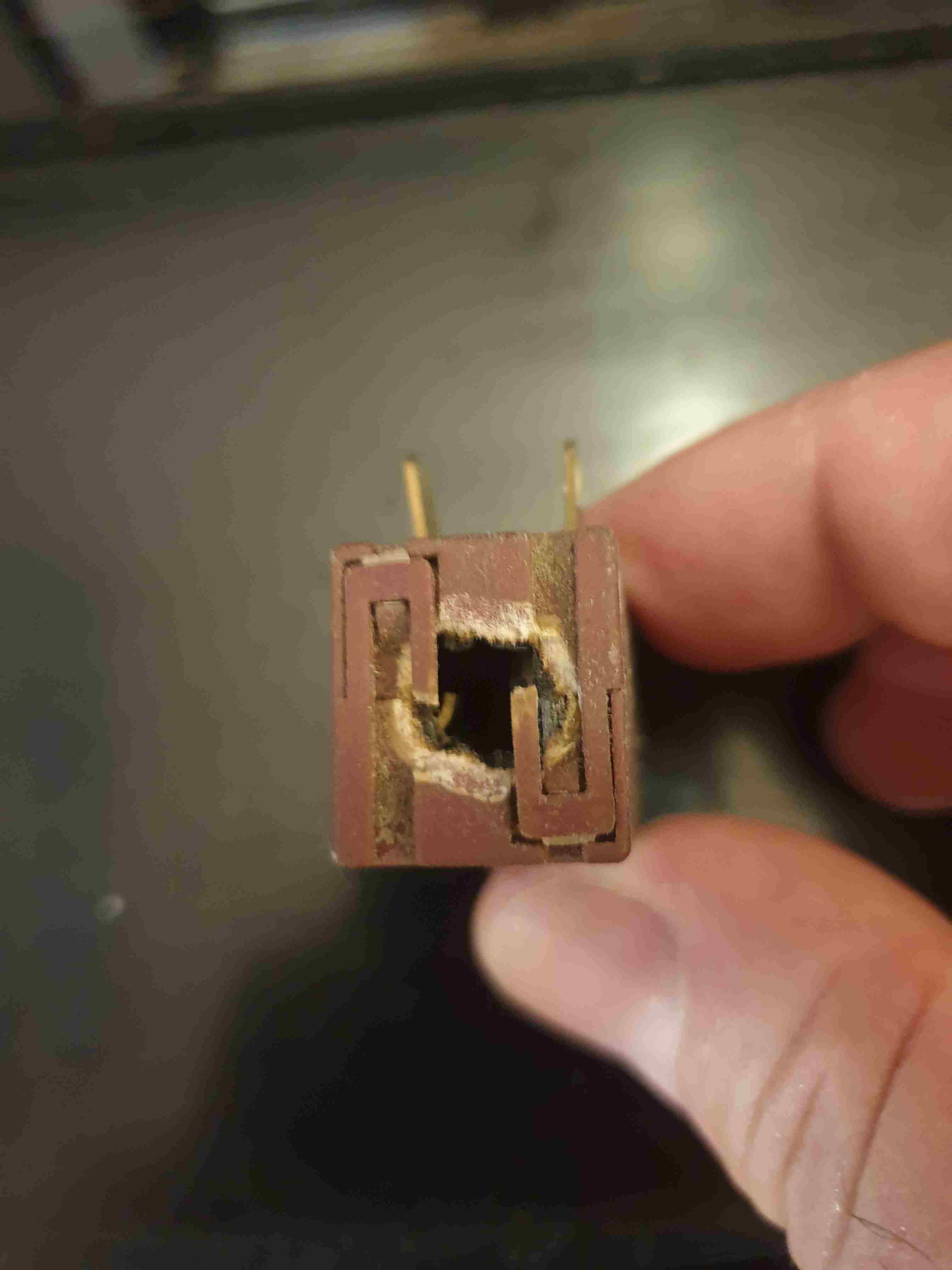

miracle77 Inserito: 27 luglio 2023 Segnala Inserito: 27 luglio 2023 Salve, ho un problema con un aspiratore elicent vitro 12/300 che all'accensione non avvia più le alette comandate elettronicamente dal termoattuatore. Smontadolo per capire il modello del ricambio ho rotto anche la pistra di supporto del termoattuatore. Qualcuno sa indicarmi il modello preciso scritto sul termoattuaore e dove posso acquistarlo completo di paistra di supporto? Grazie
Nik-nak Inserita: 27 luglio 2023 Segnala Inserita: 27 luglio 2023 Cerca in rete "Termoattuatore Eltek, e vedrai che trovi il tuo modello.
miracle77 Inserita: 28 luglio 2023 Autore Segnala Inserita: 28 luglio 2023 grazie per il supporto Ho provato a crecare in rete. Se ne trivano davvero tanti, ma non sono riuscito a trovare il modello esatto che mi occorre Se può aiutarmi, la ringrazio
Nik-nak Inserita: 28 luglio 2023 Segnala Inserita: 28 luglio 2023 Dalle foto sembra questo: EBAY ma non ho la certezza assoluta
