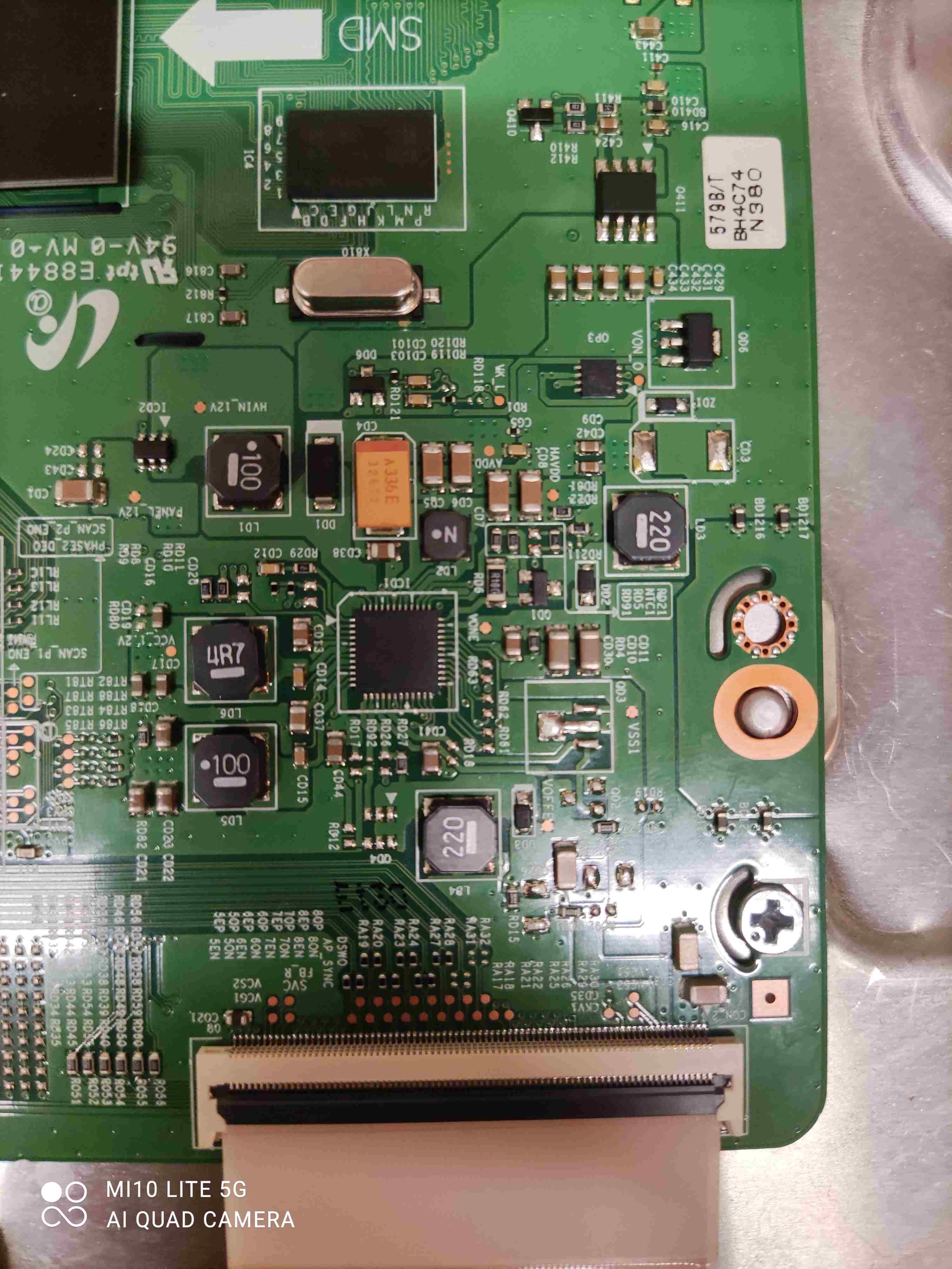

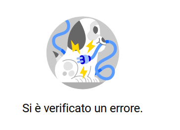

Enrico1964 Inserito: 28 luglio 2023 Segnala Inserito: 28 luglio 2023 (modificato) Buon giorno è possibile ricevere lo schema elettrico di questo televisore o dove posso recuperarlo. Schermo buio con righe del pannello verticali e orizzontali ho verificato le alimentazione della scheda power e le tensioni ci sono tutte. Quando stacco uno sei due flat del pannello LCD, per la precisione quello di sinistra, metà schermo diventa bianco staccando l'altro si nota solo un leggero cambiamento delle righe ma in sostanza non varia molto il difetto. Potrebbe essere il pannello stesso o la scheda tcon, che per altro una delle bobine sul modulo scalda moltissimo . Grazie Buona giornata a tutti . Modificato: 30 luglio 2023 da Riccardo Ottaviucci
3kek1 Inserita: 28 luglio 2023 Segnala Inserita: 28 luglio 2023 Uffff! Ma volete cacciare un po' di foto? È come comperare un quadro con la descrizione su un telegramma..
Enrico1964 Inserita: 29 luglio 2023 Autore Segnala Inserita: 29 luglio 2023 scusami hai pienamente ragione! In giornata ti posto le foto e ti spiego alcune prove che ho fatto Grazie
Enrico1964 Inserita: 29 luglio 2023 Autore Segnala Inserita: 29 luglio 2023 3 ore fa, Enrico1964 ha scritto: scusami hai pienamente ragione! In giornata ti posto le foto e ti spiego alcune prove che ho fatto Grazie https://studio.youtube.com/video/CxGfO33jqzE/edit
Enrico1964 Inserita: 29 luglio 2023 Autore Segnala Inserita: 29 luglio 2023 (modificato) 50 minuti fa, 3kek1 ha scritto: il link è errato Cosa intendi ?? se è la schermata che si presenta purtroppo non riesco a cancellarlo Modificato: 29 luglio 2023 da Enrico1964
Enrico1964 Inserita: 29 luglio 2023 Autore Segnala Inserita: 29 luglio 2023 (modificato) 13 minuti fa, Riccardo Ottaviucci ha scritto: restituisce questo Così va ? perche io lo apro non capisco cosa succede Modificato: 29 luglio 2023 da Enrico1964
3kek1 Inserita: 29 luglio 2023 Segnala Inserita: 29 luglio 2023 (modificato) Non posso risponderti fino a che non fai un video fatto cosi: 1. se devi usare un cellulare, che sia in orizzontale come lo schermo tv, 2. inserisci una sorgente video, non una schermata nera, non so se l'hai fatto Modificato: 29 luglio 2023 da 3kek1
Enrico1964 Inserita: 29 luglio 2023 Autore Segnala Inserita: 29 luglio 2023 (modificato) 2 ore fa, 3kek1 ha scritto: Non posso risponderti fino a che non fai un video fatto cosi: 1. se devi usare un cellulare, che sia in orizzontale come lo schermo tv, 2. inserisci una sorgente video, non una schermata nera, non so se l'hai fatto Modificato: 29 luglio 2023 da Enrico1964
Enrico1964 Inserita: 29 luglio 2023 Autore Segnala Inserita: 29 luglio 2023 (modificato) La scheda tcon ho fatto alcune misure le tensioni sono tutte regolari solo 3,3 varia con il flat del pannelloè inserito l'induttanza ld3 scalda moltissimo e la tensione dei 3,3 volt sale a 4,7 scollegandolo torna tutto normale le altre tensioni sembrano regolari . Nel video sopra è collegato un generatore di segnale video con HDMI Modificato: 29 luglio 2023 da Enrico1964
3kek1 Inserita: 29 luglio 2023 Segnala Inserita: 29 luglio 2023 Fai una foto ai due casi con uno o con l'altro flat scollegato, il tv è tuo? bisognerebbe sapere come si è evoluto il difetto, io ho lo stesso tv con un difetto allo schermo ma il mio la maggior parte dell'immagine si vede, da capire se è lo stesso guasto che nel tuo è progredito.
Enrico1964 Inserita: 29 luglio 2023 Autore Segnala Inserita: 29 luglio 2023 (modificato) fat sinistro collegato e destro scollegato devo chiedere come si è presentato il difetto è di un amico. Modificato: 29 luglio 2023 da Enrico1964
3kek1 Inserita: 29 luglio 2023 Segnala Inserita: 29 luglio 2023 Ma secondo me è piu un difetto di tcon, a meno che prima si vedeva parzialmente bene e poi si sono cannnati tutti i gate drivers
Enrico1964 Inserita: 30 luglio 2023 Autore Segnala Inserita: 30 luglio 2023 (modificato) 11 ore fa, 3kek1 ha scritto: Ma secondo me è piu un difetto di tcon, a meno che prima si vedeva parzialmente bene e poi si sono cannnati tutti i gate drivers Pensavo che tutti i gate driver insieme è un pò difficile devo chiedere se lo ha fatto di colpo allora potrebbe essere la tcon sai dove posso trovare lo schema elettrico ? Modificato: 30 luglio 2023 da Enrico1964
3kek1 Inserita: 30 luglio 2023 Segnala Inserita: 30 luglio 2023 (modificato) mai esistiti schemi di tcon... devi scollegare il pannello, cercare i test point trdy-1 e trdy-3 e unirli, ma forse non c'è bisogno perché dici che hai tensioni a pannello scollegato, cosi controlli le tensioni, esattamente Vone, Voffe, Avdd, Havdd, Vcc1.2, poi le riprovi con pannello collegato e dimmi i valori, e poi in giro ci dovrebbe essere un 3,3v Modificato: 30 luglio 2023 da 3kek1
3kek1 Inserita: 30 luglio 2023 Segnala Inserita: 30 luglio 2023 Il modello esatto è UE55ES6800, da correggere titolo
Enrico1964 Inserita: 30 luglio 2023 Autore Segnala Inserita: 30 luglio 2023 5 ore fa, 3kek1 ha scritto: Il modello esatto è UE55ES6800, da correggere titolo E' ben scritto UE55ES6800 non è sbagliato dove ho scritto sbagliato??
3kek1 Inserita: 30 luglio 2023 Segnala Inserita: 30 luglio 2023 (modificato) leggi sopra al tuo ultimo post.. Modificato: 30 luglio 2023 da 3kek1
Riccardo Ottaviucci Inserita: 30 luglio 2023 Segnala Inserita: 30 luglio 2023 3 ore fa, Enrico1964 ha scritto: E' ben scritto UE55ES6800 non è sbagliato dove ho scritto sbagliato?? l'ho corretto io,tu non puoi più trascorsi 15 minuti dall'invio del post
Enrico1964 Inserita: 1 agosto 2023 Autore Segnala Inserita: 1 agosto 2023 Il 30/7/2023 alle 20:10 , Riccardo Ottaviucci ha scritto: l'ho corretto io,tu non puoi più trascorsi 15 minuti dall'invio del post Grazie Gentilissimo !!!
Enrico1964 Inserita: 2 agosto 2023 Autore Segnala Inserita: 2 agosto 2023 Il 30/7/2023 alle 09:47 , 3kek1 ha scritto: mai esistiti schemi di tcon... devi scollegare il pannello, cercare i test point trdy-1 e trdy-3 e unirli, ma forse non c'è bisogno perché dici che hai tensioni a pannello scollegato, cosi controlli le tensioni, esattamente Vone, Voffe, Avdd, Havdd, Vcc1.2, poi le riprovi con pannello collegato e dimmi i valori, e poi in giro ci dovrebbe essere un 3,3v i Trdy1 e Trdy 3 si trovano sul flat del pannello ?? ciao! e intanto grazie
