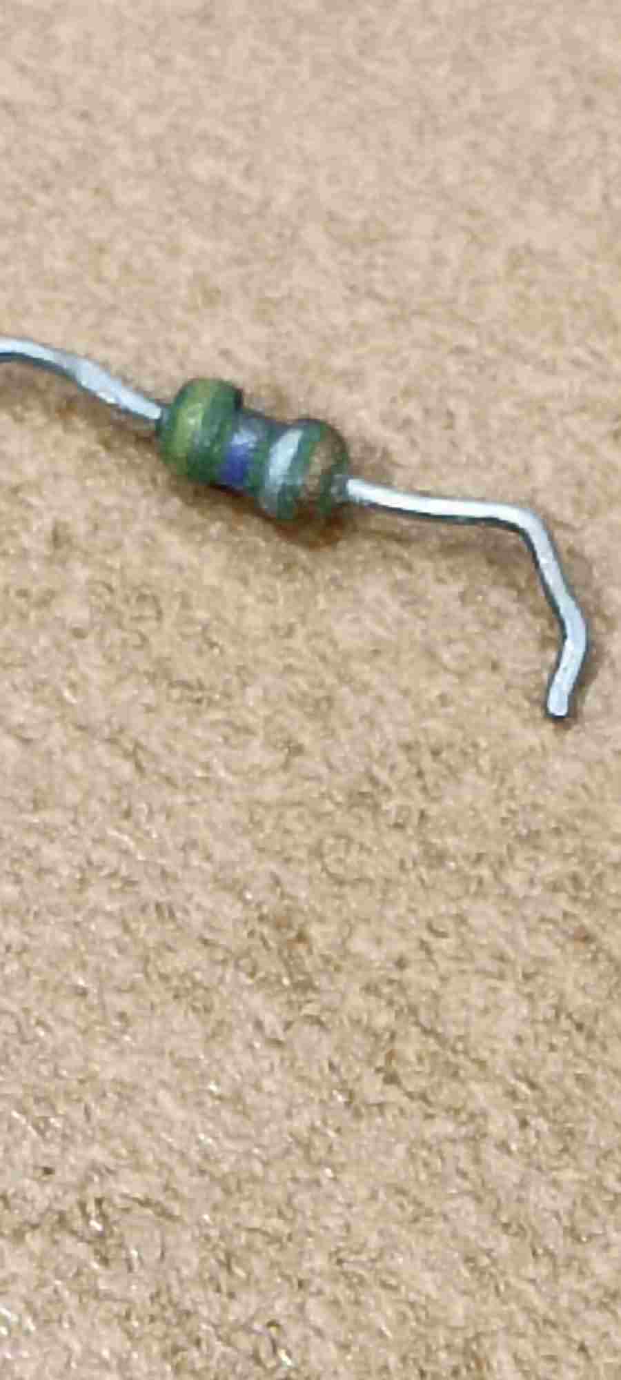

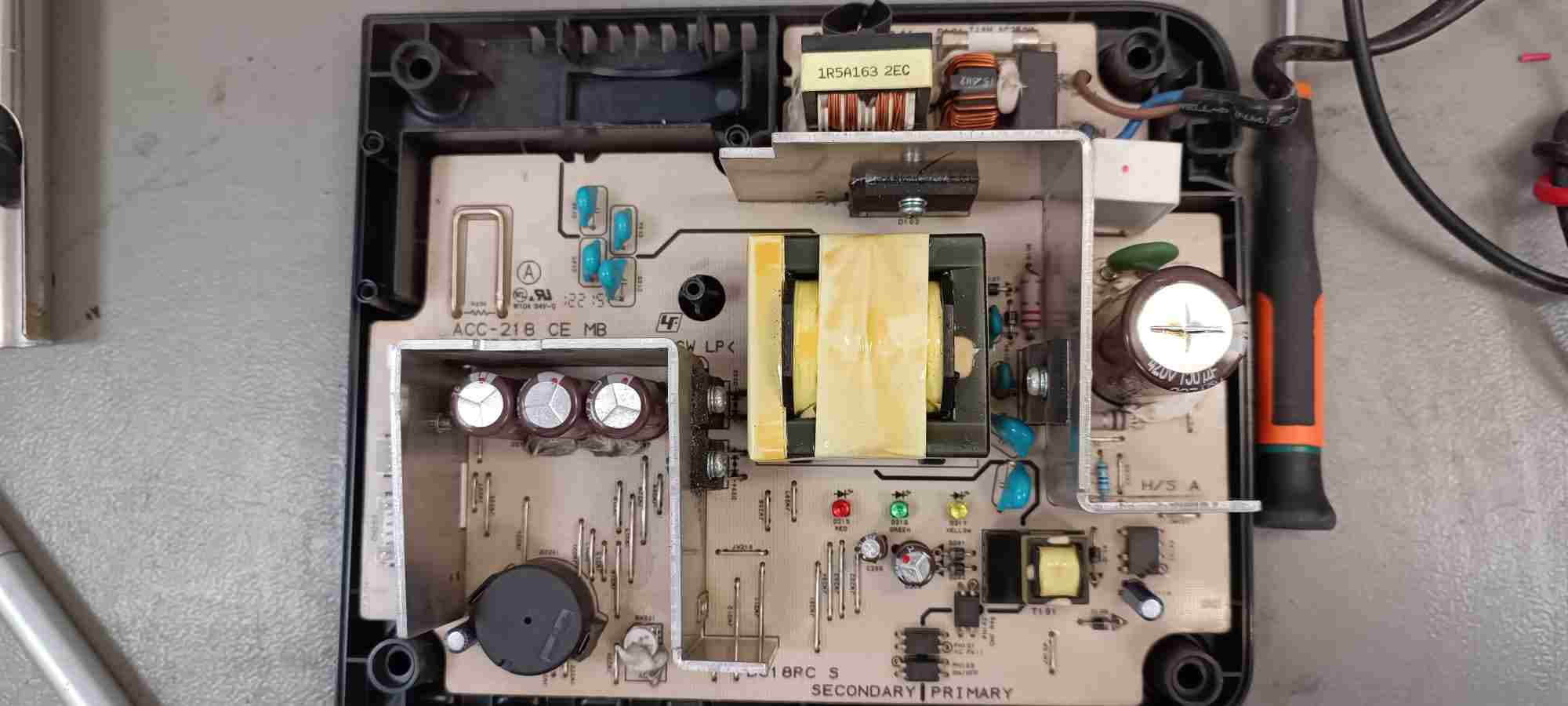

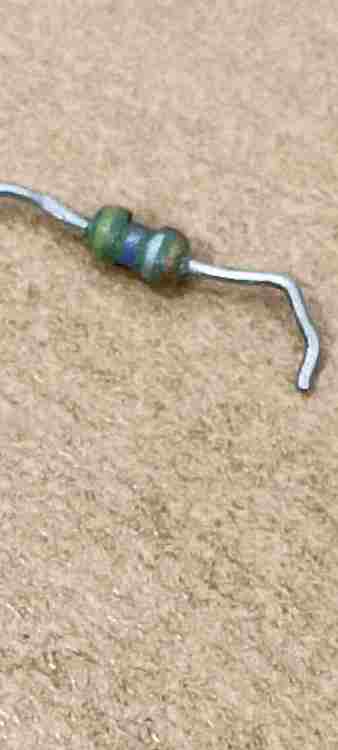

caricabatterie makita DC18RCS non funziona
pallacanestro60
pallacanestro60
Salve
sono alle prese con un caricabatterie della makita DC18RCS  ho trovato un resistore rotto che porta l'alimentazione nel primo stadio al regolatore di carica MIP2K2 con controllo PWM. L'ho sostituito ma non sono convinto del valore. Ho cercato su internet ma non sono riuscito a trovare lo schema. Qualcuno di voi ha avuto esperienza a proposito?
Il resistore ho fatto fatica a decifrarlo. io leggo giallo verde e viola + argento e oro  sembra 4,57 ohm. Grazie
Link al commento
Condividi su altri siti
Dumah Brazorf
Mi pare troppo per una resistenza che fa da fusibile da come descrivi.
Io il verde non lo vedo per cui giallo viola(o blu) argento quindi 0,47 ohm.
Qui c'è il datasheet del mip, a quale componente dovrebbe corrispondere nel circuito di esempio?
https://z3d9b7u8.stackpathcdn.com/pdf-down/M/I/P/MIP2K4_Panasonic.pdf
Link al commento
Condividi su altri siti
quelle verdi pisello sono induttanze, cosa misuri? zero ohm? Non penso che sei molto pratico di alimentatori, Di tutte le prove effettuabili non ne dichiari nemmeno una..
Modificato: da 3kek1
Link al commento
Condividi su altri siti
