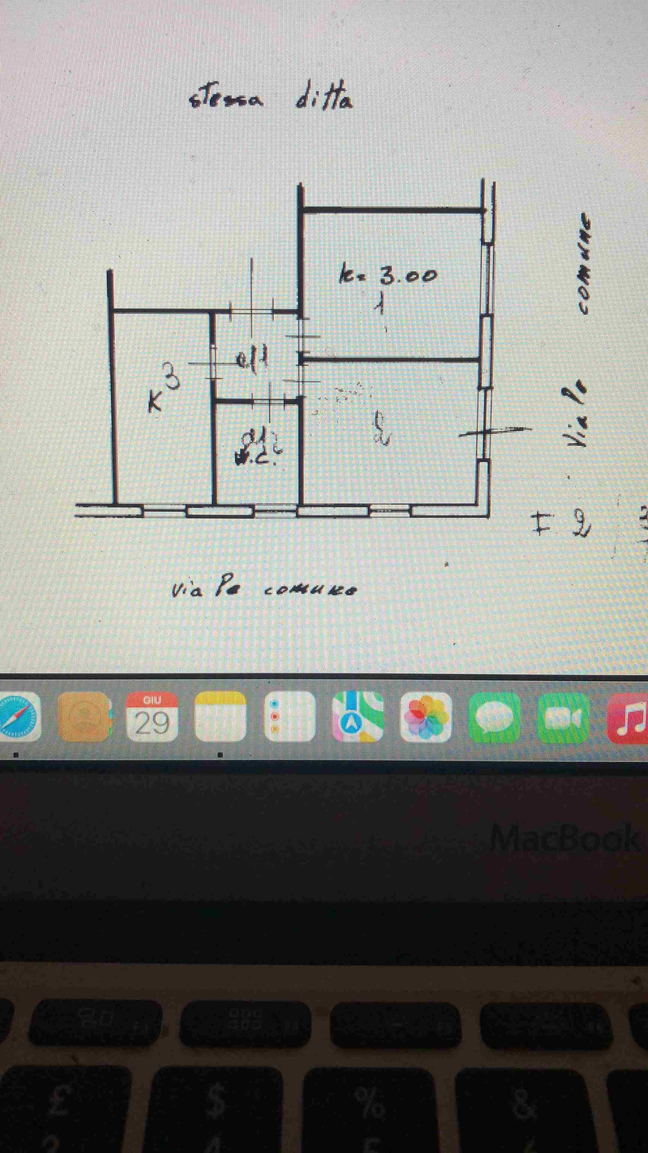

Consiglio per l'acquisto
Buongiorno a tutti, ed in particolare all'utente ik2frz anch'io sono in procinto di acquistare il modello VMC Mitsubishi VL-100EU5-E se gentilmente potresti dirmi come ti sei trovato a distanza di mesi dall'acquisto, inoltre secondo il tuo parere dovendolo montare nel mio appartamento di 50mq è sufficiente un solo apparecchio oppure risulterebbe inutile?
In allegato piantina catastale precisando che:
L'immobile in oggetto essendo una casa vacanza risulta disabitato da ottobre a aprile Detto appartamento presenta credo..problemi di umidità di risalita in quanto la mia sensazione e che il pavimento sia umido infatti in estate cammino sempre a piedi nudi in quanto bello fresco…alle pareti non riscontro problemi di umidità ma le lenzuola del letto danno la sensazione di essere bagnate anzi il risvolto di dette lenzuola a contatto con la rete del materasso presenta macchie di ruggine e quando entro in casa l’odore che emana non è gradevole e, puzza di chiuso.
 la camera 2 indicata in piantina ed adibita a soggiorno cucina misura mq.15 ha ingresso e nr 2 finestre
la camera 1 indicata in piantina ed adibita a camera da letto padronale misura mq.14 ha nr.1 finestra
la camera 3 indicata in piantina ed adibita a camera da letto ospiti misura mq.12 ha nr.1 balcone
il wc  indicato in piantina d/1misura mq.5 ha nr.1 finestra
il disimpegno indicato in piantina d/2 misura mq. 3.50 è cieco
Preciso che la camera 3 è quella che presenta maggiori problemi di umidità e che poi si propagano anche nelle altre camere.
Ringrazio in anticipo tutti coloro che volessero aiutarmi a risolvere il problema
piantina catastale.JPG
  • 1 month later...
Ho stesso problema. Condensa estiva al pavimento ( freddo al tatto), locale umido e lenzuola bagnate. Come hai risolto poi?
