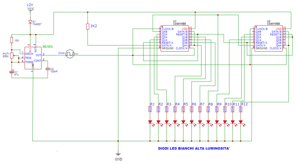

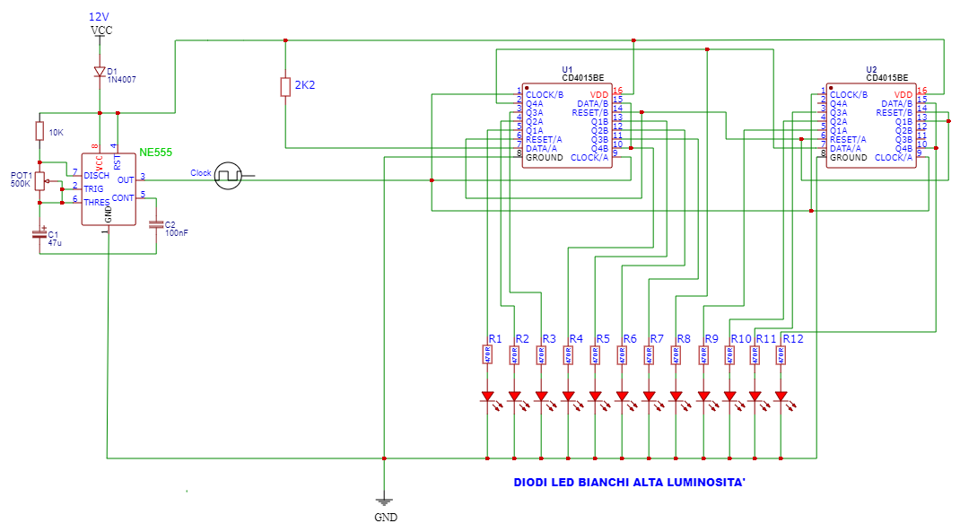

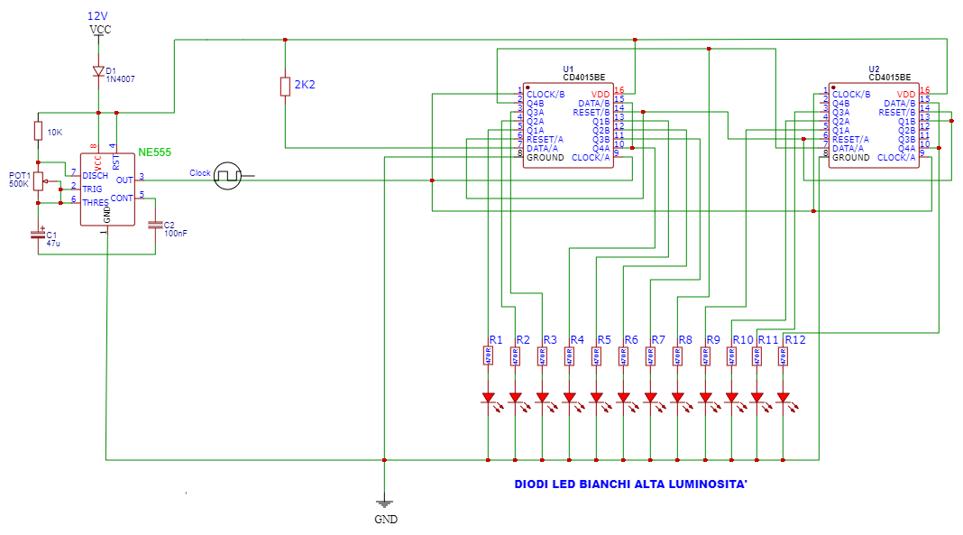

RENATOGA Inserito: 29 luglio 2023 Segnala Inserito: 29 luglio 2023 Buongiorno a tutti , vorrei approntare delle luci a led per il presepe. Scopiazzando un pò quà e la ho trovato un circuito che dovrebbe fare al caso mio. Il circuito dovrebbe accedere in sequenza uno dopo l'altro 8 led e rimanere accesi e arrivato all'ultimo un impulso di reset dovrebbe farli spegnere tutti per poi ricominciare il ciclo. Vi allego lo schema del circuito per avere una vostra opinione sulla correttezza del funzionamento. Inoltre volendo aggiungere altri 4 led, devo utilizzare un secondo 74HC164? Grazie per l'attenzione Renatoga
Ctec Inserita: 30 luglio 2023 Segnala Inserita: 30 luglio 2023 Questo circuito funziona così. Il dato 1 presente sui pin 1 e 2 del 164 viene trasferito alla prima uscita, poi alla seconda e così via. Quindi si accende il primo led (pin 3) poi anche il secondo (pin 4) ma il primo rimane acceso, e così via, rimanendo i precedenti accesi. L'ultimo impulso (pin 13) l'hai rimandato al PC817 (ma perché un optoisolatore?) che pone uno 0 in ingresso ai pin 1 e 2, e tale dato farà spegnere in sequenza tutti i led, fino all'ultimo che riporrà un 1 ai pin 1 e 2 e così si ricomincia. Non mi pare sia la funzione che te vuoi. Poi, occhio che 47 ohm sono troppo pochi. Considerando un led diciamo a 2V di caduta, 5-2=3V => 3/47=67mA, troppo oltre i massimi 25mA sopportabili da ciascuna uscita. Meglio led ad alta efficienza e 390-470ohm di resistenza. Per seriaizzarne altri, basta prendere l'ultimo bit e riportarlo ai pin di ingresso del secondo IC.
RENATOGA Inserita: 30 luglio 2023 Autore Segnala Inserita: 30 luglio 2023 (modificato) Ti ringrazio Andrea per la sollecita risposta, In effetti i led si spengono successivamente uno alla volta, ho sbagliato a scrivere. L'opto isolatore era solo per impiegarli visto che ne ho parecchi. In effetti è sufficiente un BC547. Per i resistori userò un valore più alto. Per il secondo IC ho già trovato uno schema per la connessione. Grazie ancora per l'aiuto, non appena lo monterò ti farò sapere se ti fà piacere e ti manderò lo schema definitivo Ciao ciao Renato Modificato: 30 luglio 2023 da RENATOGA
Livio Orsini Inserita: 31 luglio 2023 Segnala Inserita: 31 luglio 2023 10 ore fa, RENATOGA ha scritto: non appena lo monterò ti farò sapere se ti fà piacere e ti manderò lo schema definitivo Pubblicare i risultati è, in pratica, la "ricompensa" per gli aiuti ricevuti dal forum; inoltre la soluzione trovata potrebbe essere di aiuto ed ispirazione ad altre persone. Lo scopo del forum è la condivisione di idee e conoscenze.
RENATOGA Inserita: 21 febbraio 2024 Autore Segnala Inserita: 21 febbraio 2024 (modificato) Rispondo ad Andrea che gentilmente mi aveva segnalato che il circuito non faceva al caso mio. Penso di aver rimediato postando quello che invece dovrebbe essere la soluzione che cerco, impiegando due CD 4015 Grazie ancora Renato Modificato: 21 febbraio 2024 da RENATOGA
Ctec Inserita: 21 febbraio 2024 Segnala Inserita: 21 febbraio 2024 Non ci siamo, mi spiace... Il primo shift register quasi funziona, ad ogni clock si accende in successione (chiamandoli LD1-12 da sx a dx) LD1, LD2, LD3. Al successivo clock, si accende LD8 e se hai sfiga anche LD9 (andrebbe messo un piccolo ritardo tra l'uscita Q4A di U1 e l'ingresso DATA A di U2, ma è da provare). Poi prosegue con LD9, LD10 LD11 e si ferma, perché Q4A di U2 non va da nessuna parte, i DATA B di entrambi non riceveranno mai un 1, e lo stesso dicasi per i RESET. Ti consiglio di usare il software DEEDS (gratis) per simulare i circuiti logici. E' molto buono, fatto da professori universitari italiani.
RENATOGA Inserita: 21 febbraio 2024 Autore Segnala Inserita: 21 febbraio 2024 Ok grazie, seguirò il tuo consiglio
Ctec Inserita: 21 febbraio 2024 Segnala Inserita: 21 febbraio 2024 Io metterei due 74HC164 in cascata, ma non gli farei pilotare direttamente i led, poiché può dissipare massimo 500mW, per cui al massimo potresti erogare circa 12mA per led. Ti bastano? E comunque saresti al limite. Meglio usare poi un driver di potenza (tipo uno della serie ULN...) per pilotare i led in sicurezza per il circuito di comando. Poi vedo che in origine sei partito con alimentazione a 5V, e nel secondo schema sei passato a 12V. Servono necessariamente i 12V?
RENATOGA Inserita: 21 febbraio 2024 Autore Segnala Inserita: 21 febbraio 2024 Rispondo ad Andrea che gentilmente mi aveva segnalato che il circuito non faceva al caso mio. Penso di aver rimediato postando quello che invece dovrebbe essere la soluzione che cerco. Grazie ancora Renato
RENATOGA Inserita: 21 febbraio 2024 Autore Segnala Inserita: 21 febbraio 2024 Ciao Andrea avevo scambiato nello schema che avevo postato l'ordine dei pin dei due CD4015, ora ti posto il nuovo schema che ho testato e che funziona perfettamente Grazie mille per l'aiuto
Ctec Inserita: 21 febbraio 2024 Segnala Inserita: 21 febbraio 2024 Perfetto. Come detto, occhio ai consumi... Con resistenze da 470R, considerando una tensione diretta Vf del led da circa 3V, hai una caduta di 12-3=9V sulla resistenza, per cui 9/470=19mA. Occhio che con 15V di alimentazione un 4015 può erogare massimo 6.8mA @25°. La dissipazione massima dell'integrato deve essere sotto i 200mW. Per cui, come ho detto, meglio se i led li piloti con un driver ULN, altrimenti friggi tutto...
