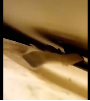

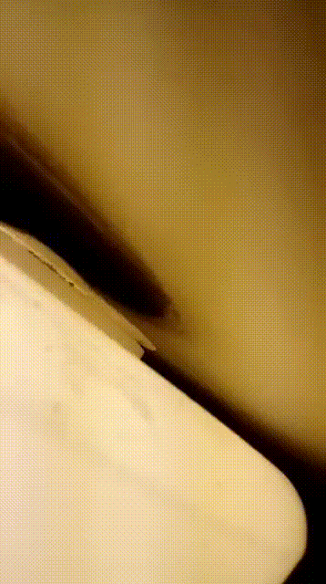

rimuovere plafoniera dal soffitto
Ciao, vorrei rimuovere una vecchia plafoniera dal soffitto del bagno ma non riesco a capire come è installata.
Non è avvitata perché appena la tocco oscilla come fosse sospesa. Ho fatto foto e video da cui si intravede una levetta, ma non essendo pratico non so se va tirata, abbassata o alzata. Non la rompo a martellate soltanto perché poi non finirei più di raccogliere pezzetti di vetro.
PS: nella foto in alto è il soffitto, in mezzo la levetta e in basso la plafoniera.
Modificato: da Valemm
Si intravede una leva piatta che va spostata verso destra. tieni una mano sotto sennò casca il vetro a terra. poi col cacciavite togli le viti e i fisher..
Modificato: da drn5
Stefano Dalmo
La leva  va spinta o tirata  in senso circolare come la plafoniera.
fa retrarre delle leve interne  ,  e se ne scende la plafoniera  , metti una mano sotto per reggerla e con l’altra  prova a vedere dove va più libera  e spingi  fino a fine corsa
non devi spingere o tirare dentro e fuori .
43 minuti fa, Valemm ha scritto:
Non è avvitata perché appena la tocco oscilla come fosse sospesa.
Sarà legata con fil di ferro al gancetto che mettevano una volta i muratori per appenderci il lampadario!
Il 29/7/2023 alle 14:23 , drn5 ha scritto:
Si intravede una leva piatta che va spostata verso destra. tieni una mano sotto sennò casca il vetro a terra. poi col cacciavite togli le viti e i fisher..
oggi hoavuto il tempo di farlo e ho fatto come dicevi tu. O meglio, la levetta va spostata in senso antiorario sia per staccare la plafoniera sia per rimetterla
grazie a  tutti per i consigli!
Il 29/7/2023 alle 14:23 , Stefano Dalmo ha scritto:
La leva  va spinta o tirata  in senso circolare come la plafoniera.
fa retrarre delle leve interne  ,  e se ne scende la plafoniera  , metti una mano sotto per reggerla e con l’altra  prova a vedere dove va più libera  e spingi  fino a fine corsa
non devi spingere o tirare dentro e fuori .
esatto
Modificato: da Valemm
Stefano Dalmo
Grazie per l'aggiornamento 👍
