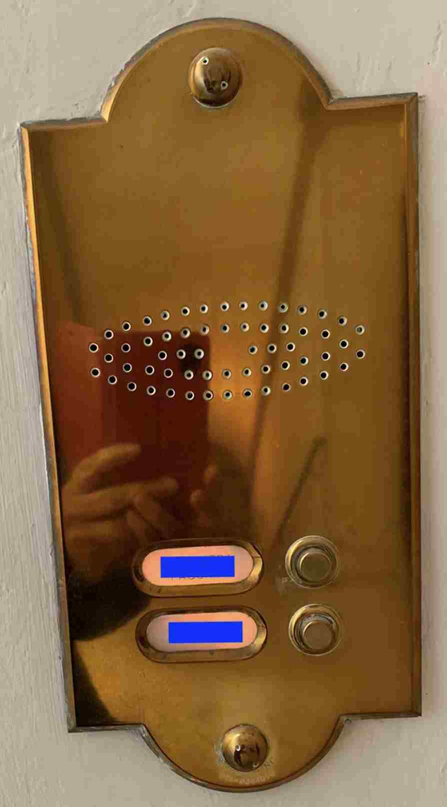

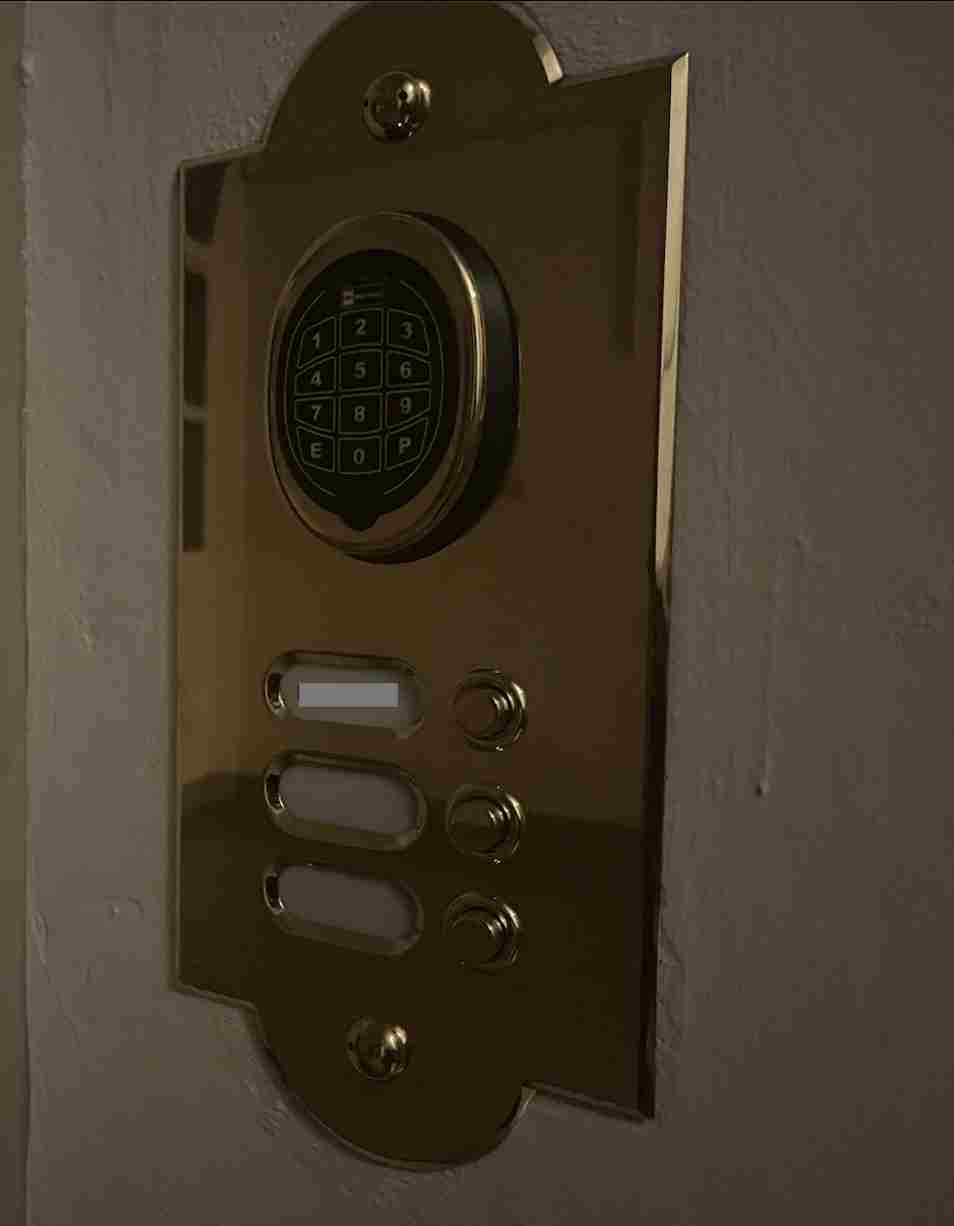

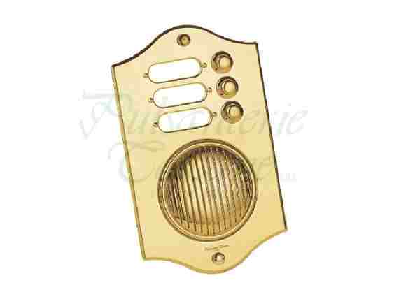

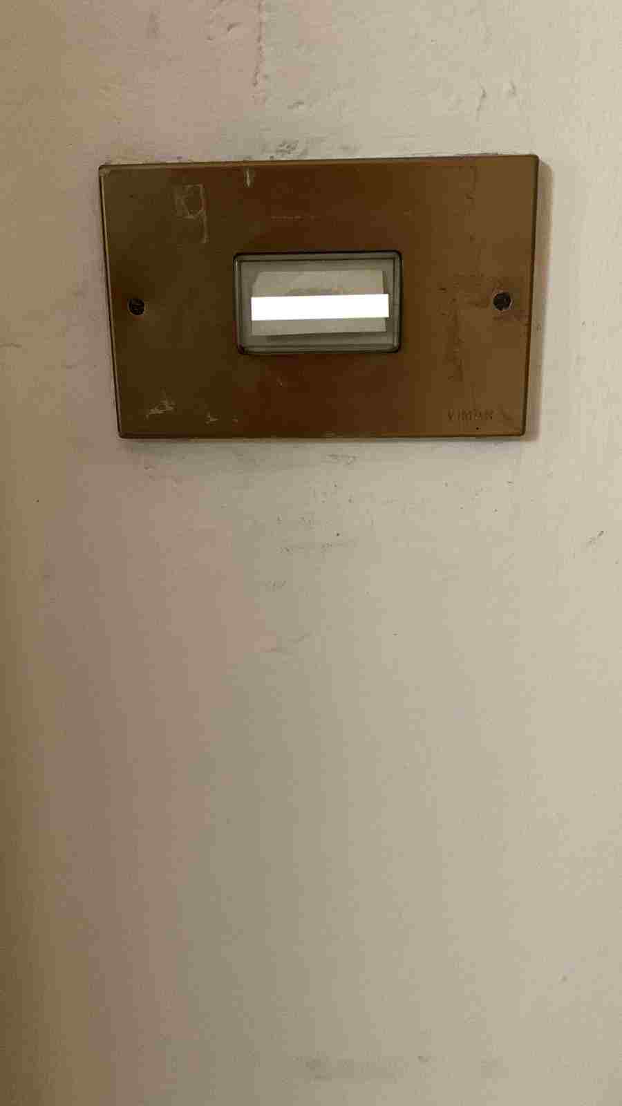

Pulsantiera ottone per campanello
Vorrei acquistare una pulsantiera di ottone con tre pulsanti analoga a quella indicata in foto, che ha 2 posti. In rete ho trovato diversi modelli che però differiscono un po' nella forma, se possibile preferirei un modello uguale (a tre posti) per uniformare le pulsantiere del pianerottolo. Suggerimenti?
Grande click0 sembra proprio il link giusto! Speriamo bene.
Non so dove abiti, ma nella mia cittadina in provincia di Monza le hanno rubate quasi tutte. Io eviterei.
guarda critelli.it  , mi pare ce ne sia una più simile.
ma nella tua non si legge un marchio sotto?
ma poi si adatta alla piastra citofonica che hai nell'impianto?
Immagino sarà necessario fare uno "scasso" nel muro. Sulla porta ho il pulsante singolo che vedi in foto che vorrei sostituire perché da uno, adesso servono tre  pulsanti, e volevo farlo uguale/simile all'altra pulsantiera in ottone presente sul pianerottolo (foto nel primo post).
  • 6 months later...
Aggiornamento: ecco come è stata realizzata la pulsantiera (€ 262,32 + IVA), grazie per i suggerimenti.
