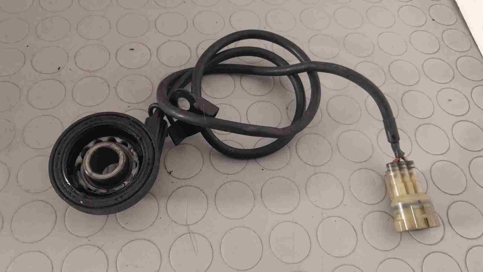

palzam Inserito: 30 luglio 2023 Segnala Inserito: 30 luglio 2023 Salve a tutti, ho dei problemi con il del tachimetro dello scooter (improvvisamente la lancetta non si é mossa più e non conta i KM). CHiedevo come controllare il funzinamento del Rinvio cioé dell'apparato rappresentato nella foto. CHiedevo se secondo voi, collegando il multimetro (resistenza) a due dei 3 morsetti e facendo ruotere il meccanismo (lasciato collegato alla ruota), si doveva apprezzare un cambio di resistenza. Ci sono 3 cavi dove dovrei collegarli? Grazie
Ctec Inserita: 30 luglio 2023 Segnala Inserita: 30 luglio 2023 Può essere complicato. A volte invece di un magnetino (rilevato con un reed a due fili) viene montato un rilevatore induttivo, spesso perché ha una vita molto più lunga (il reed è un contatto meccanico). Ma in tal caso non puoi misurare con il tester in ohm, dovresti controllare quali dei due sono l'alimentazione a 12V, e il terzo sarà il segnale. Ma tutto deve essere provato collegato, altrimenti non vedi nulla.
Livio Orsini Inserita: 30 luglio 2023 Segnala Inserita: 30 luglio 2023 E probabile che sia un sensore a effetto hall; dalla foto sicuramente c'è un comune, un'alimentazione ed filo di segnale. Potresti provare a collegare un +12V al filo rosso, lo zero al nero. Poi, facendo girare la ruota adagio, molto adagio, misurandotra nero e giallo dovresti misurare una tensione che varia. Se hai un vecchio tester analogico ancora meglio; se il sensore funziona dovresti vedeere le oscillazioni della lancetta.
palzam Inserita: 21 agosto 2023 Autore Segnala Inserita: 21 agosto 2023 Risolto controllando con il tester ho riscontrato interruzione del cavo. Grazie
