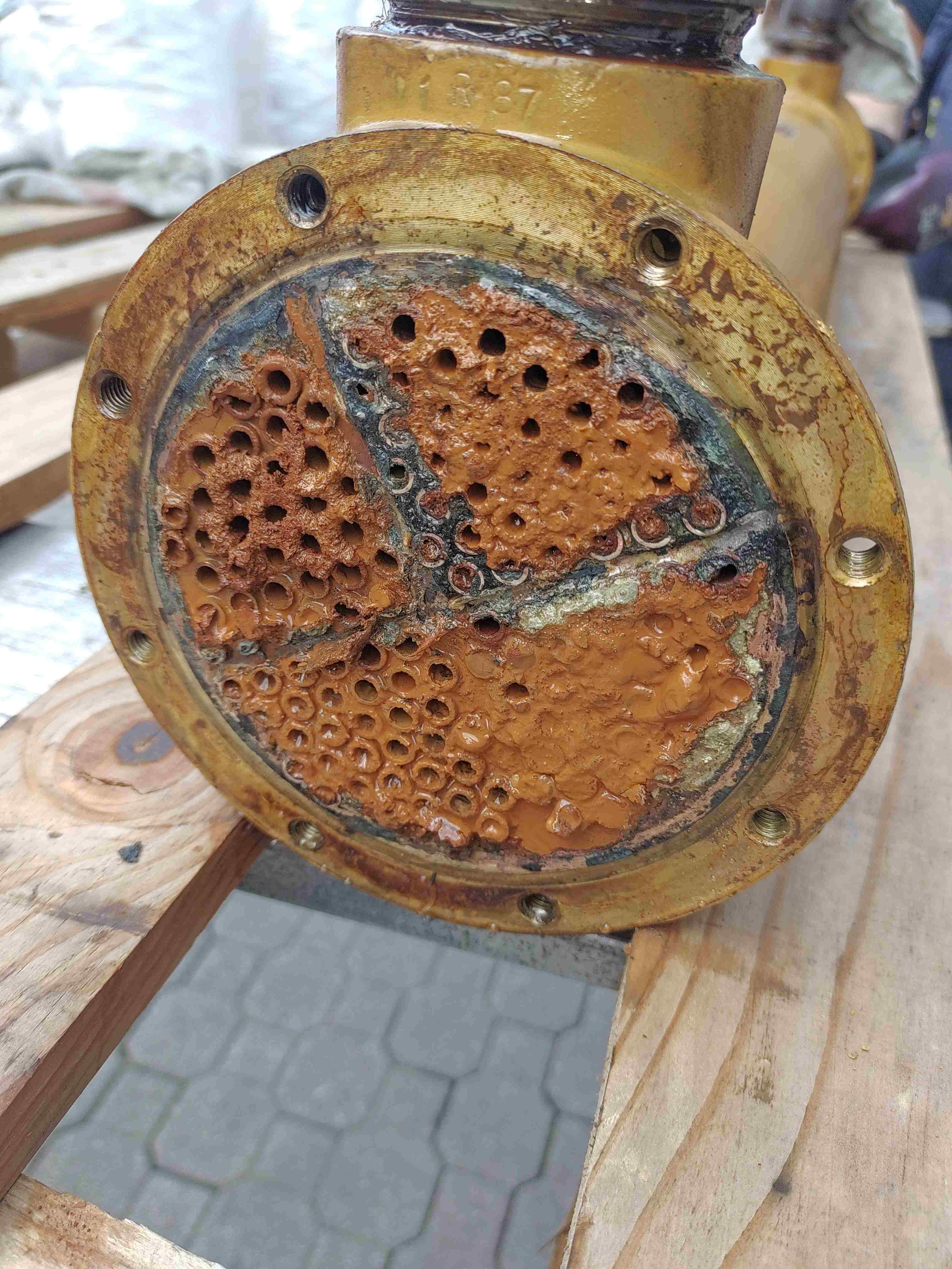

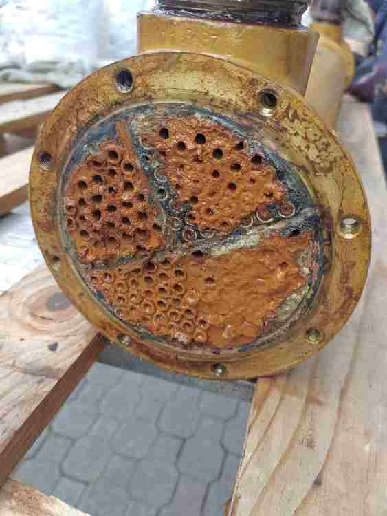

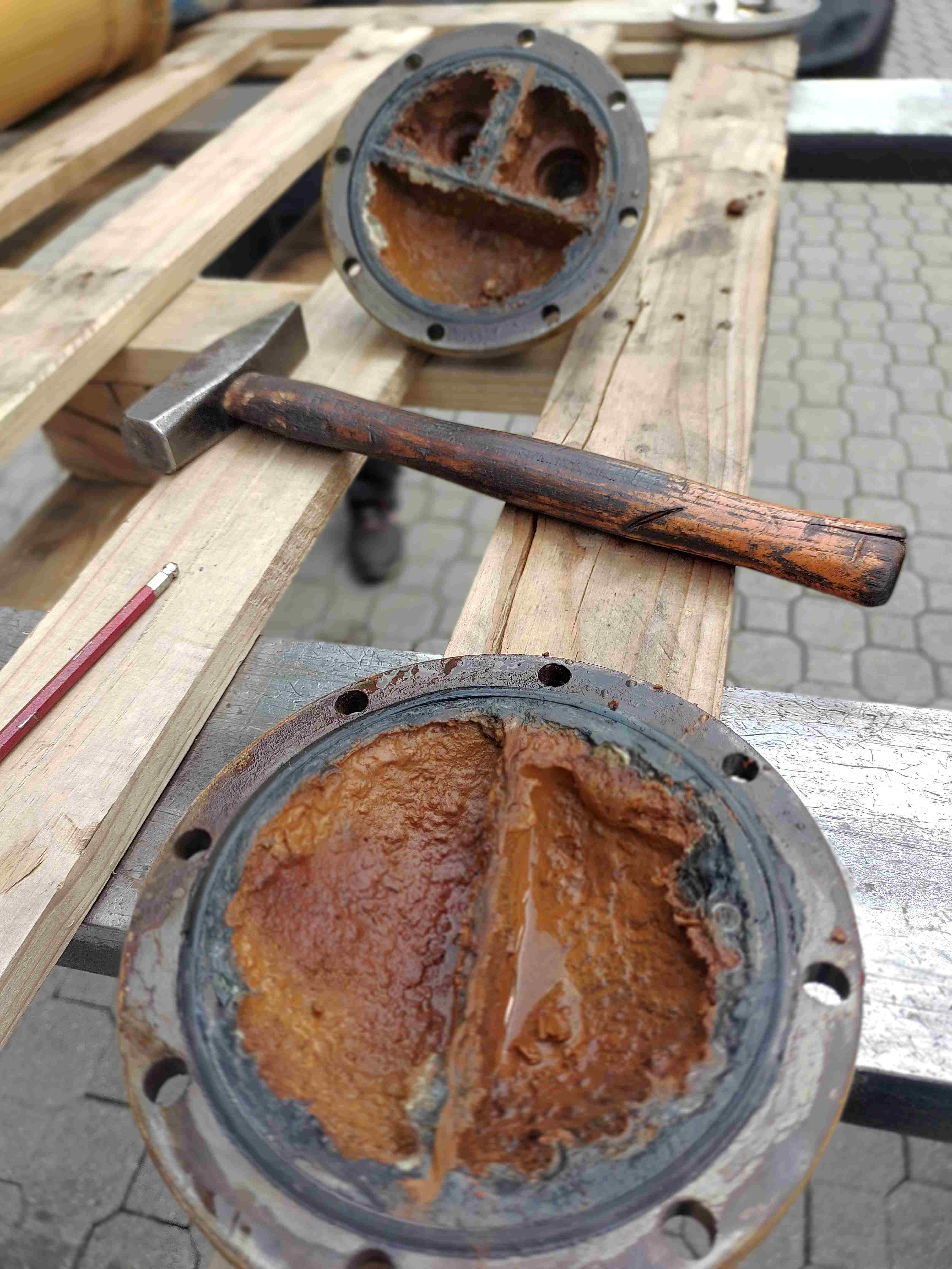

reka Inserito: 30 luglio 2023 Segnala Share Inserito: 30 luglio 2023 ho una pressa che scalda molto l'olio, sto programmando la pulizia dello scambiatore ma leggendo l'etichetta mi è venuta una cusiosità: io uso un raffreddatore per l'acqua con uno scambiatore (non un chiller insomma) quindi in questa stagione gira acqua attorno ai 30° anche di più in alcuni momenti. io interpreto che nel mio caso se l'acqua circola a 120l/min riuscirebbe a mantenere l'olio a 50° con una potenza di lavoro di 41/47hp? il mio motore è un 40hp ha senso se stacco il tubo H2O in uscita e misuro la portata? se il surriscaldamento dipende dallo scambiatore immagino di trovare una portata molto inferiore ai 120l/min giusto? il dubbio che possa no nessere lo scambiatore l'ho solo perchè questa pressa è particolarmente rumorosa e non riusciamo a capire perchè.. magari ha un problema alla pompa idraulica.. Link al commento Condividi su altri siti More sharing options...
luigi69 Inserita: 31 luglio 2023 Segnala Share Inserita: 31 luglio 2023 Ciao Reka, se non hai dati precisi , precisi , bisognerà fare un reverse engineering parto dalla pompa oleo , da 40 HP , che tipo di pompa ? ( fissa o variabile , pistoni ingranaggi , ecc, ecc ) per capire a priori un minimo di dissipazione sua, e capire il ciclo della macchina, ma soprattutto nello scambiatore , quanto olio passa ( cioè se portata fissa o varia in base al ciclo ) ed a che temperatura. La portata potrebbe essere un problema determinarla . a che temperatura hai l'olio ? ovvero , 50 è il tuo obbiettivo , ma se tu fermassi il raffreddamento , a che temperatura "scappa" ? hai una grande superficie della vasca che ti aiuta a dissipare, oppure ambiente caldo , e quindi le pareti non dissipano ? per fare un bilancio termico quindi , come dici tu , misurerei la tua portata dell'acqua . con le formule della Sesino o di altri , procederei quindi ad una verifica ( io uso EMMEGI ) , a questo punto , verificherei il delta che si riesce ad ottenere con quella portata con quella temperatura . se io sono in giro , e mi fanno vedere un impianto , per esperienza, cerco di verificare che si possa dissipare sempre almeno il 30% della potenza meccanica ceduta alla pompa , di li in su . non per poca precisione mia, ma per capire se il tutto è correttamente dimensionato o ci sono problemi ( esempio , laminazione dell'olio in qualche punto non prevista , che fa aumentare la temperatura senza apparente motivo ) , usando solo la calcolatrice del telefono o un pezzo di carta ed una biro Alcuni dimensionano lo scambiatore per superficie di scambio , altri da tabelle del costruttore . Per questi calcoli ho una mia piccola Bibbia che è dell'editoriale delfino , Gaetano di Gangi , Sistemi oleodinamici Sperando di esserti stato utile, attendo alcuni tuoi dati Ma sono sicuro che se legge Semplice 1 potrà essere al 1000 per cento piu preciso di me Link al commento Condividi su altri siti More sharing options...
reka Inserita: 31 luglio 2023 Autore Segnala Share Inserita: 31 luglio 2023 diciamo che taglio la testa al toro e lo smonto perchè gira pochissima acqua (30/40 litri/min) al punto che il tubo del ritorno rimane risucchiato! e la termostatica AVTA ha pure il bulbo scoppiato. vedendo come era messa lei direi che i tubetti dello scambiatore saranno tutti intasati. Link al commento Condividi su altri siti More sharing options...
luigi69 Inserita: 31 luglio 2023 Segnala Share Inserita: 31 luglio 2023 per dissipare quelle potenze, 30 litri sono ridicoli che tipo di pompa hai ? è una pressa che lavora a cicli ? o motori oleo che girano di continuo ? Link al commento Condividi su altri siti More sharing options...
reka Inserita: 31 luglio 2023 Autore Segnala Share Inserita: 31 luglio 2023 si ma sono sicuro che non rende perchè è completamente intasato, un una pressa simile qualche anno fa l'ho dovuto aprire e passare uno ad uno i tubetti con una bacchetta di ferro montata sul trapano.. in altre presse è bastato il classico lavaggio con acido.. non so magari i sesino hanno più tubi ma piuù piccoli che si intasano più facilmente. il mio è un circuito chiuso che serve una decina di presse e la pompa è sempre bastata. pomeriggio lo apro e ti faccio vedere come è messo Link al commento Condividi su altri siti More sharing options...
reka Inserita: 31 luglio 2023 Autore Segnala Share Inserita: 31 luglio 2023 Link al commento Condividi su altri siti More sharing options...
luigi69 Inserita: 31 luglio 2023 Segnala Share Inserita: 31 luglio 2023 Quelle cose che ti danno soddisfazione..... Ovvero....quando fai certi calcoli , fattore correttivo × coefficiente k diviso numero fisso.... No no...era proprio piantato.... Link al commento Condividi su altri siti More sharing options...
reka Inserita: 31 luglio 2023 Autore Segnala Share Inserita: 31 luglio 2023 una bella pulizia e via.. però devo decidermi a fare qualche trattamento per l'acqua, adesso recuper un sistema di carico e ci butto dentro un liquido di lavaggi oche ho in giro da qualche anno. poi veluterò se inserire in linea un defangatore magnetico, che dici può servire? in questo momento c'è solo un classico filtro a y Link al commento Condividi su altri siti More sharing options...
luigi69 Inserita: 31 luglio 2023 Segnala Share Inserita: 31 luglio 2023 31 minuti fa, reka ha scritto: poi veluterò se inserire in linea un defangatore magnetico, che dici può servire? Tipo di tubazioni? Impianto vecchiotto....valuterei con attenzione un filmante, per bloccare la situazione , e capire che acqua gira Link al commento Condividi su altri siti More sharing options...
reka Inserita: 31 luglio 2023 Autore Segnala Share Inserita: 31 luglio 2023 tubi in ferro con diramazioni in gomma. vorrei rallentare la creazione di sta fanghiglia rugginosa.. però anche se a circuito chiuso cambiando spesso gli stampi si perde acqua e ho paura che l'aggiunta di prodotti chimici sia onerosa. Link al commento Condividi su altri siti More sharing options...
click0 Inserita: 31 luglio 2023 Segnala Share Inserita: 31 luglio 2023 4 ore fa, reka ha scritto: in questo momento c'è solo un classico filtro a y in aspirazione al gruppo/drycooler ?! Link al commento Condividi su altri siti More sharing options...
reka Inserita: 1 agosto 2023 Autore Segnala Share Inserita: 1 agosto 2023 nel chiller grosso che usiamo in estate c'è un filtro a Y sul ritorno appena prima di entrare nello scambiatore. quello piccolo, più sofisticato, che usiamo in inverno c'è montato anche un bypass con un circolatore che fa passare l'acqua in un filtro a rete più grosso. io avevo pensato ad una cosa del genere https://www.caleffi.com/italy/it/catalogo/caleffi-xf-filtro-defangatore-magnetico-autopulente-semiautomatico-completo-di-pass-577800 è un bestione costosetto, devo prenderlo da 2", poi si passa ad apparecchi più sofisticati mi pare Link al commento Condividi su altri siti More sharing options...
click0 Inserita: 1 agosto 2023 Segnala Share Inserita: 1 agosto 2023 Il filtro servirebbe in ingresso a ogni scambiatore che hai. O sei speranzoso che un unico filtro sia "miracoloso"?! Link al commento Condividi su altri siti More sharing options...
reka Inserita: 1 agosto 2023 Autore Segnala Share Inserita: 1 agosto 2023 entrambi i chiller hanno i loro filtraggi.. io il defangatore, se può servire lo metto in linea, tieni conto che il circuito idraulico è uno unico Link al commento Condividi su altri siti More sharing options...
click0 Inserita: 1 agosto 2023 Segnala Share Inserita: 1 agosto 2023 sulla linea dopo il defangatore, tubo non ne hai? solitamente il filtro va il più vicino possibile al "punto" da proteggere... vuoi "proteggere" i 10 scambiatori delle presse?! ti serve un filtro per ogni pressa, altrimenti lo sporco può arrivare da un qualsiasi punto, dopo il filtro "grosso" sulla linea PS e il filtro sul ciller sarebbe sufficiente a ripulire tutto l'impianto... Link al commento Condividi su altri siti More sharing options...
reka Inserita: 2 agosto 2023 Autore Segnala Share Inserita: 2 agosto 2023 in effetti.. però parliamo di due impianti separati, quello coi chiller raffredda gli stampi che non hanno scambiatori ma dei semplici fori nel corpo. questo è il circuito peggiore e potrei in effetti mettere un filtro per ogni pressa. l'impianto che raffredda la parte idraulica con gli scambiatori è meno problematico, tieni presente che quello scambiatore lavorava da decenni, credo abbia circa 70000 ore quella pressa. questo è davvero un circuito chiuso e gira acqua glicolata adesso, gli scambiatori sono messi male perchè fino a qualche anno fa erano collegati alla linea degli stampi, adesso con la linea dedicata si conciano molto meno. Su questo impianto penso che farà un lavaggio e valuterò se con il glicole aggiungere qualche altro inibitore. su questo che non ha nessun filtro potrei mettere il defangatore singolo.. Link al commento Condividi su altri siti More sharing options...
