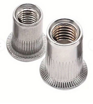

Giorgio S Inserito: 30 luglio 2023 Segnala Inserito: 30 luglio 2023 Ciao, devo montare la staffa di un motore x cancello. Non voglio saldarla. La lamiera del cancello è 3mm, pensavo di filettare con passo M5 e montare viti inox. Che ne pensate? Reggeranno alla trazione ? Attendo suggerimenti.grazie
click0 Inserita: 30 luglio 2023 Segnala Inserita: 30 luglio 2023 3mm per un filetto sono pochi boccole filettate o rivetti
Giorgio S Inserita: 1 agosto 2023 Autore Segnala Inserita: 1 agosto 2023 Grazie, mettero allora dei rifetti filettati.
Stefano Dalmo Inserita: 1 agosto 2023 Segnala Inserita: 1 agosto 2023 Io ci andrei di saldatura , con tre mm a voglia di saldare !! Almeno io li ho sempre saldati , anche su due mm , ed è finita lì. , Ovviamente se non sai saldare , o non hai la saldatrice , allora la cosa cambia .
gb13301 Inserita: 3 dicembre 2023 Segnala Inserita: 3 dicembre 2023 ci sono degli inserti da inserire sui tubi. lamiere, ecc che sono appositamenete studiati per questo tipo di problemi si deve afre il foro che linserto possa entrare e poi cè una pinza/pistola tipo una rivettatice che shiaccia linserto. Eventuallemnete tu non avessi la pistola scrivi che se sono pochi da inserire ti spiego come fsarlo senza pistola
