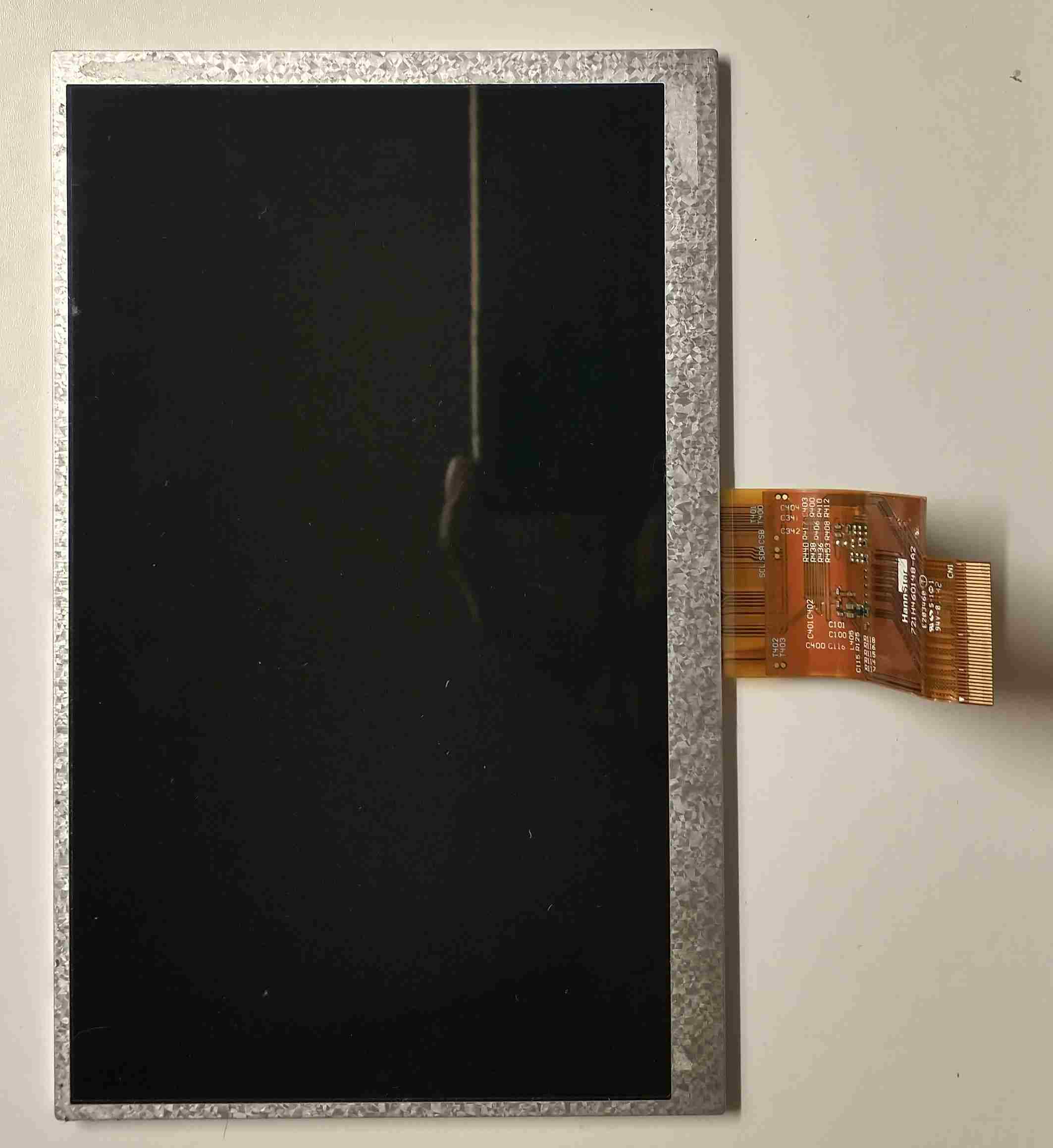

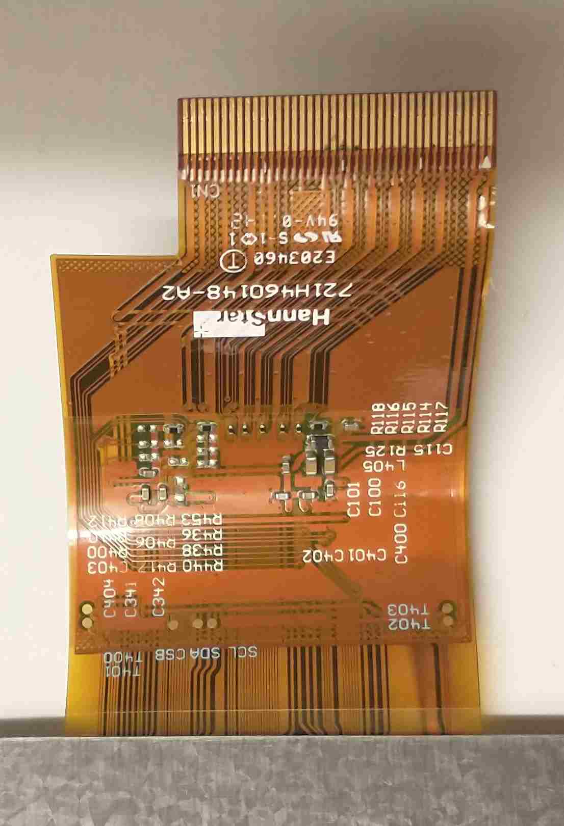

Display 7" anonimo. Mi suggerite un utilizzo?
Ciao.
Ho salvato, per ora, dalla discarica alcuni di questi schermi da 7 pollici. Erano utilizzati in "libricini" di presentazione, collegati ad una schedina che fungeva da memoria e player. Ovvero si mandavano in play alcuni video, passare al prossimo e alzare/abbassare il volume.
Mi piacerebbe trovargli un utilizzo, tipo assieme al Raspberry, ma non saprei da dove partire.
Avete qualche idea?
Comunemente, i display LCD presentano connettori "standard" LVDS a 30, 40 o 50 pin. Il tuo sembra un 40 pin.
Qui trovi dei riferimenti per le piedinature.
Se vuoi utilizzarli come monitor, esistono diverse schedine che convertono da VGA o HDMI a LVDS
grazie per la risposta e scusate il ritardo.
si, confermo che è un 40 pin.
in base agli schemi del link, mi verrebbe da dire che il primo schema a 40 pin dovrebbe essere quello giusto, perchè sicuramente non è uno schermo con risoluzione 1080p.
nella pratica, se comprassi una schedina come questa :https://vip-linden.de/video_hdmi_lvds/Video_HDMI_LVDS.htm
e il relativo cavo lvds (dalla schedina al cavo flat del monitor) posso aspettarmi che funzioni? o c'è dell'altro?
l'alimentazione del monitor passa per la piedinatura lvds?
Io con una scheda simile ho recuperato un vecchio TV 24" con schede bruciate ma LCD perfetto, e l'ho trasformato in monitor HDMI.
La scheda in genere provvede anche a fornire la tensione alla retroilluminazione a LED, per cui non ci dovrebbero essere problemi.
