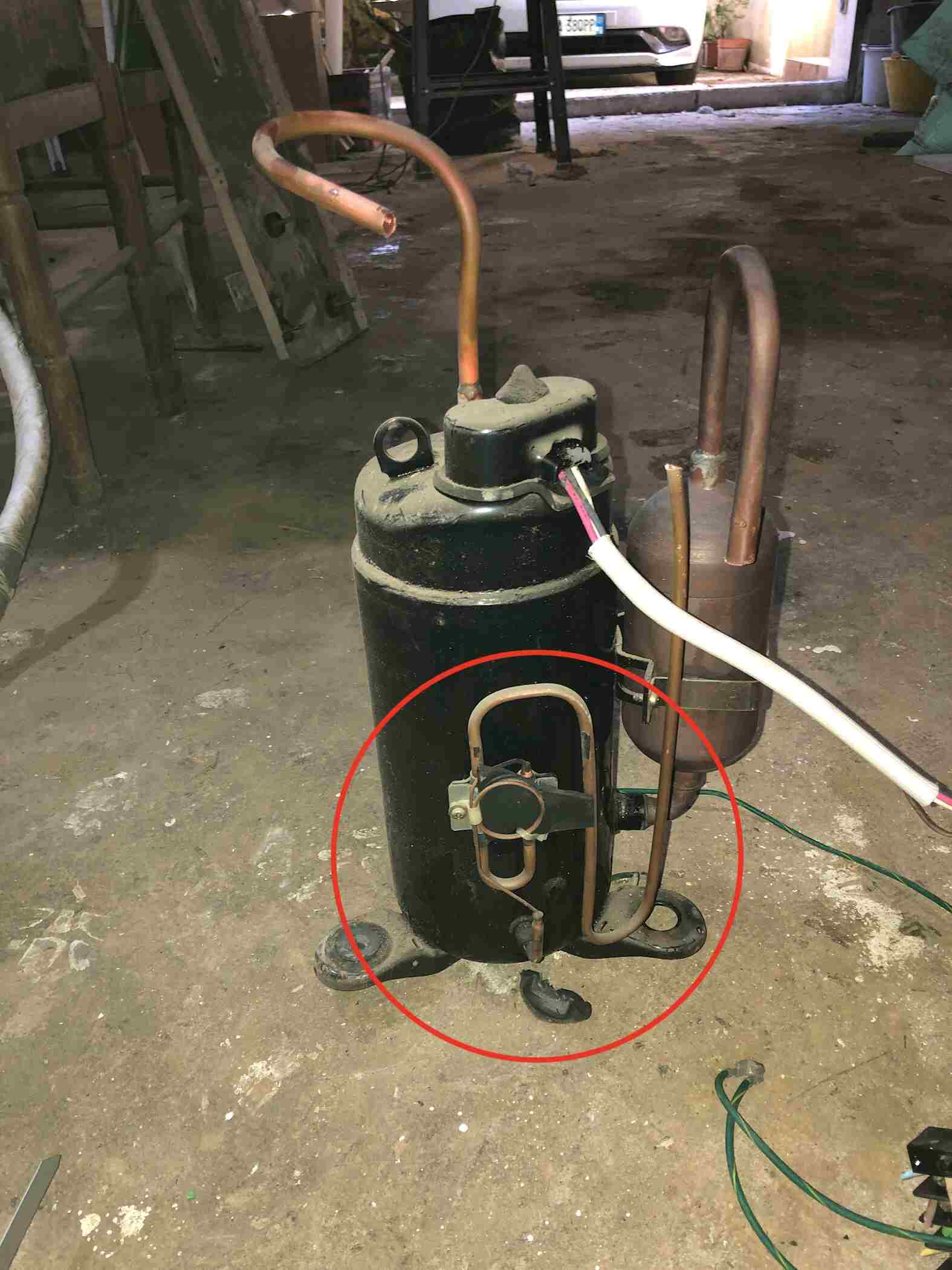

Componenti compressore AC
Ciao, volevo riciclare questo vecchio compressore smontato da un condizionatore on/off da 16000btu (anni 90), però non capisco a cosa serve il terzo tubicino con il capillare che si trova in basso (cerchiato rosso nella foto), qualcuno sa a cosa possa servire?
Modificato: da adelage
On 8/2/2023 at 8:29 PM, click0 said:
la porta di equalizzazione dell'olio
In termini pratici, per utilizzare il motore come sostituto in un compressore di aria compressa (il motore originale si è bruciato) posso semplicemente chiuderla?
