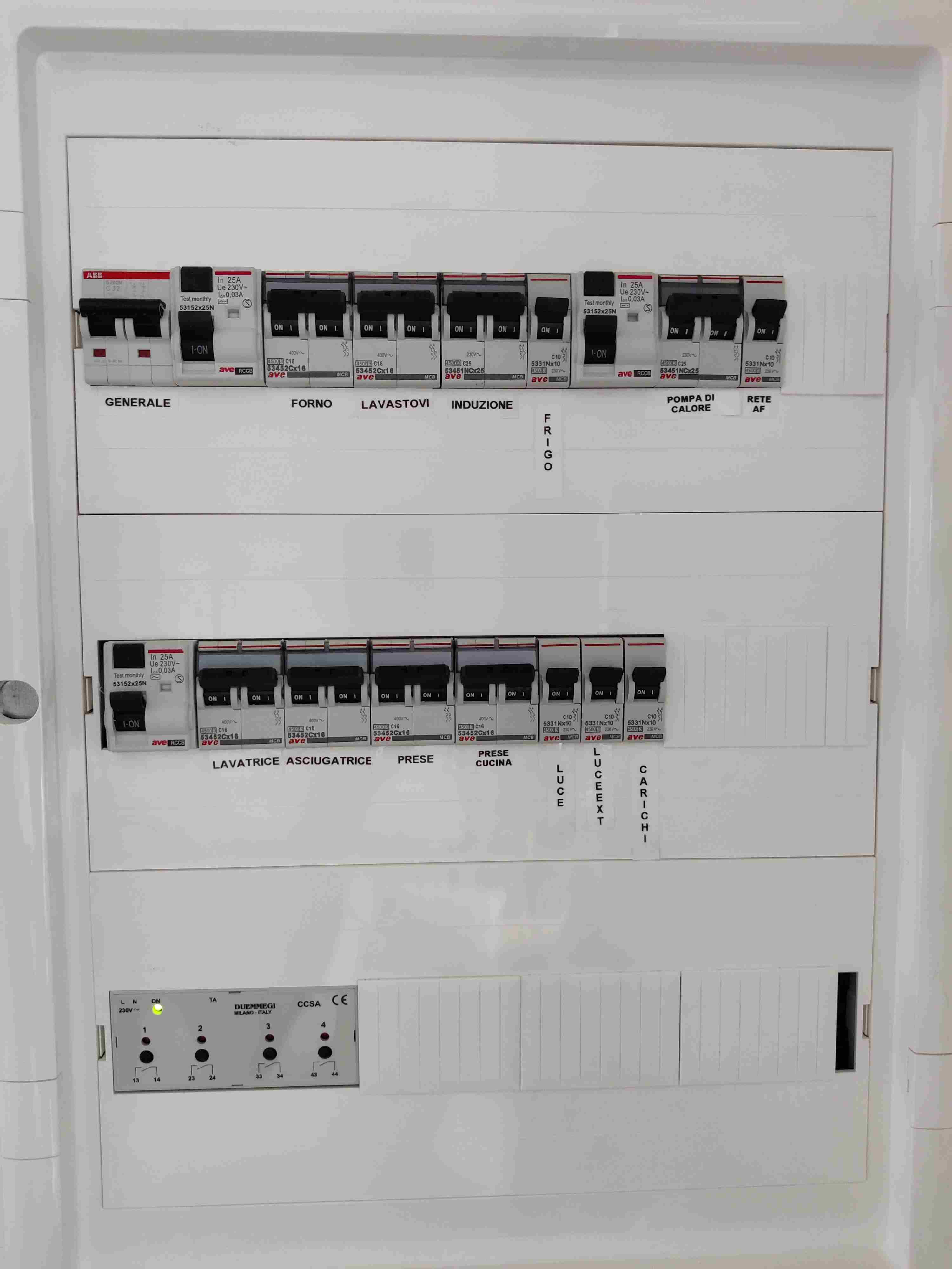

Probabile malfunzionamento differenziale
Salve a tutti, grazie in anticipo dei consigli e delle dritte sul caso.
Il mio problema è questo: In caso di temporale ed in una occasione neppure, salta il differenziale a monte della Pompa di Calore e della Rete AF (con conseguente problema per la batteria tampone se non si è in zona per qualche giorno). Tutta l'altra linea rimane su tranne quello.
Consigli?
Pensavo di sostituire quel differenziale con uno da 40a o accoppiare un sistema di riarmo automatico, in questo ultimo caso dovrei prende differenziale e riarmo di un'altra marca.
Dumah Brazorf
Il problema non è l'amperaggio del differenziale ma la sua risposta ai disturbi di rete che causano i distacchi.
Hai un differenziale di tipo AC che è il più debole ai disturbi, dovresti cambiarlo con un A o un più costoso F
7 ore fa, Quicky ha scritto:
Consigli?
Monta un differenzia ad alta immunità o, ancora meglio, oltre al differenziale ad alta immunità monta uno scaricaatore SPD1 immediatamente dopo il contatore.
Come ti ha scritto prima Dumah, elevare il valore di portata del differenziale non serve per migliorare l'immunità ai disturbi.
I differenziali di tipo "F" sono indicati se a valle del differenziale si hanno carichi che incorporano inverter monofase; sono specifici per questo tipo di apparecchiature.
visto che lo spazio c'è usa quel differenziale per fare le sole luci e li mettici un tipo F.
non vedo come sono collegati ma si può immaginare dalla disposizione, io direi che li eran meglio differenziali da 40A di taglia visto il C32 generale e che sotto non hanno poca roba
Dumah Brazorf
5 hours ago, reka said:
visto che lo spazio c'è usa quel differenziale per fare le sole luci
incredibile come chi ha progettato quell'impianto si sia premurato di mettere 3 differenziali e non dividere la forza motrice dalle luci.
@Dumah Brazorf@reka @Livio Orsini
Grazie per le dritte ed i consigli.
Ricapitolando: dovrei separare "luci" e "luci esterne" su di un altro differenziale, ciò per una questione di comodità o di effettiva utilità e sicurezza?
-Per quanto riguarda il differenziale "problematico", data la mia ignoranza, come faccio a capirne la tipologia ac,a,f?
Sostituendolo con uno di tipo f sempre da 25a dovrei risolvere (vorrei stare tranquillo con l'allarme di casa)?
L'idea di inserire un riarmo automatico è da escludere?  Probabilmente installare uno scaricatore SPD1 non è nelle mie attuali capacità, dovrei farlo fare..
In ultimo, non legato alla problematica in questione, sarebbe utile sostituire gli altri differenziali con altri da 40a visti i carichi?
Grazie ancora.
Ma i differenziali sono da 25A, i carichi a suo servizio sono 》di 25A e quindi teoricamente potrebbero passarci fino a 32A (generale)
Anche questo andrebbe rivisto.
  • 2 weeks later...
Quindi in riferimento al problema sopra citato, mettendo un differenziale di classe F, dovrei risolvere.
Per quando riguardo invece il settaggio dell' intero quadro, avete consigli o accorgimenti che potrei adottare?
Grazie mille
secondo me sì, mettu un F al suo posto e quello lo usi per i tre C10 più sotto.
per capire il tipo:
Gli interruttori differenziali: guida alla scelta ...
il tipo F avrà tre simboli d'onda, i tuoi hanno solo la prima.
Carlo Albinoni
Il 31/7/2023 alle 06:37 , Livio Orsini ha scritto:
I differenziali di tipo "F" sono indicati se a valle del differenziale si hanno carichi che incorporano inverter monofase; sono specifici per questo tipo di apparecchiature.
E' vero che i tipo F sono specifici per gli inverter monofase, ma è altrettanto vero che hanno tutte le caratteristiche dei tipo A, che a loro volta hanno tutte quelle dei tipo AC, oltre che prove di tenuta agli scatti intempestivi richieste nella norma di prodotto (non previste per i tipo A e AC), e non semplicemente "secondo le indicazioni del fabbricante".
I tipo F non sono quindi esclusivamente per gli inverter monofase.
D'altro canto, gli inverter monofase ormai si trovano un po' dappertutto (lavatrice, pompa di calore, elettrodomestici in genere, anche i ventilatori più raffinati,...)
Vedo che diversi fabbricanti, ormai, stanno unificando le loro gamme di "superimmunizzati" con i tipo F (per esempio https://www.plcforum.it/f/uploads/monthly_2023_08/immagine.png.1eea1b2ed6d98c2bfcff615c3f2b52c4.png ).
Modificato: da Carlo Albinoni
