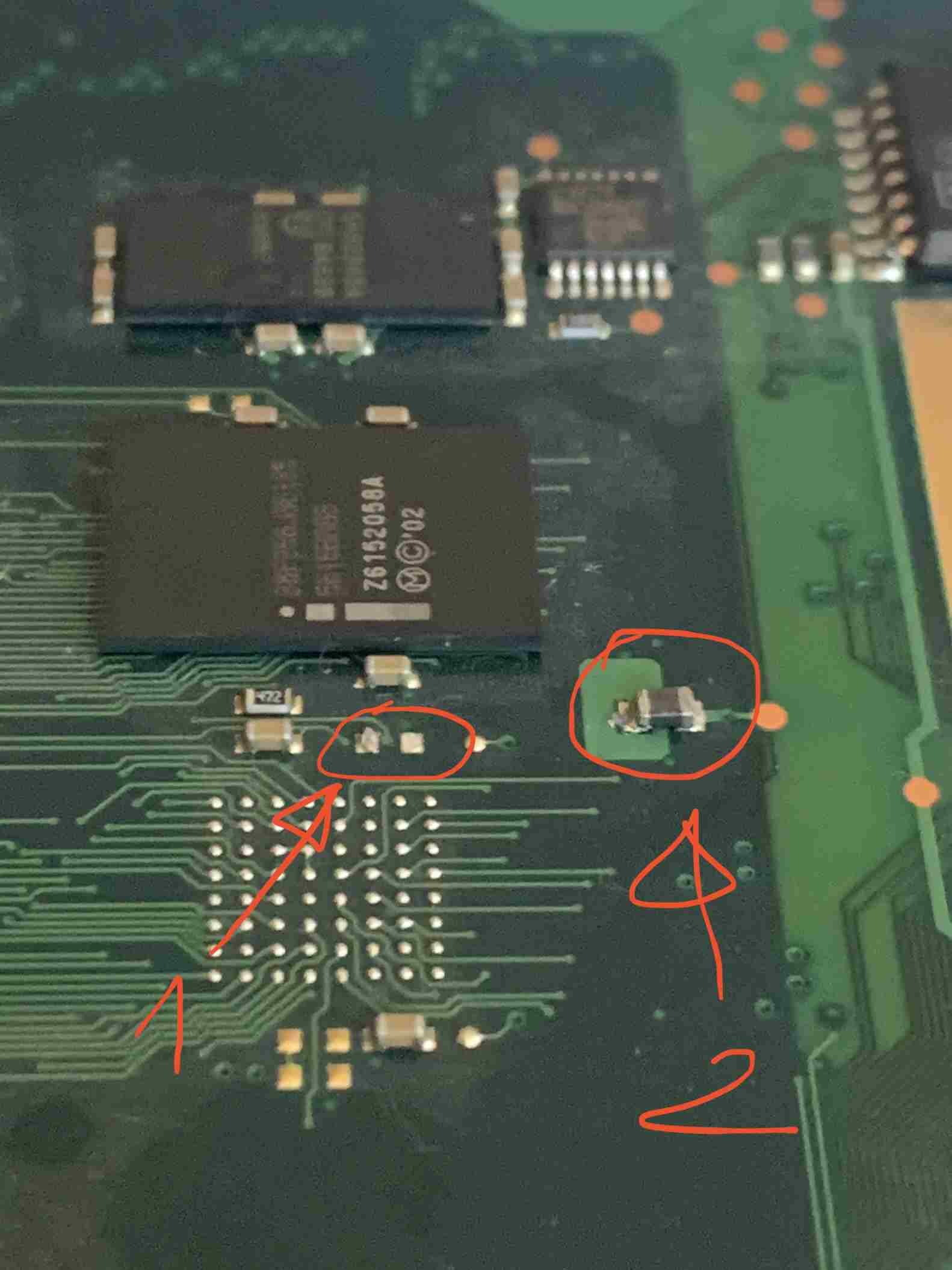

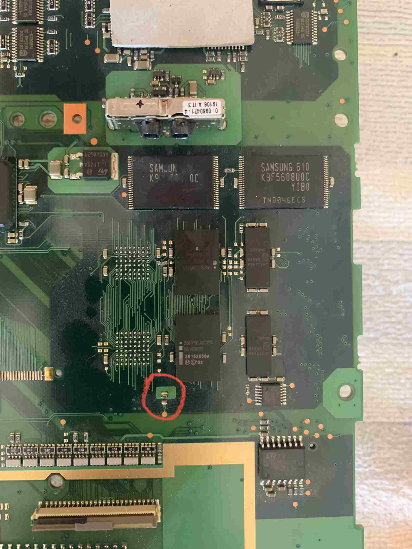

Componente SMD sconosciuto, fusibile o condensatore?.
tazionuolari72
Buongiorno a tutti nel forum. Scusate ho un problema con la mia autoradio, un navigatore CCC di una BMW 320 E90.
Smontata la scheda madre o trovato sicuramente un condensatore SMD mancate (di cui o trovato il valore, un condensatore da 100nf) e un'altro componente SMD spezzato, che non so riconoscere.
Potreste cortesemente darmi una mano?
Allego la foto della scheda madre. Il componente sconosciuto è quello contrassegnato sulla foto con il numero 2 nella prima foto (7391).
Sulla seconda foto (7390) si vede una porzione maggiore della scheda madre e il contrassegno specifica dove andrebbe montato il componente sconosciuto.
Sul componente non ci sono scritte di alcun tipo.
Come posso fare?
Grazie a tutti.
Si tratta probabilmente di una ferrite bead, ma le foto come al solito sono di scarsa qualità per colpa del sito, non so vedere altro, non si capisce se quella piazzola è isolata, ma a cosa serve? oppure è collegata ad altri piani, visto che è solo dissaldato, lo provi in ohm, se da zero è lei..
