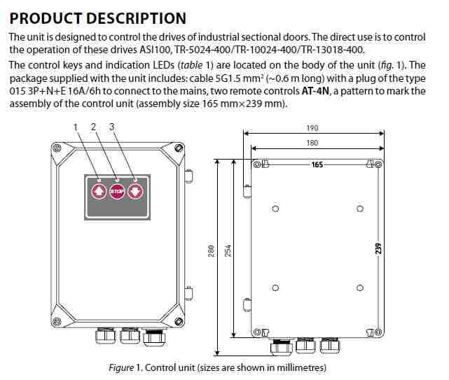

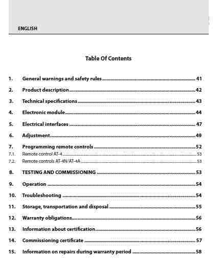

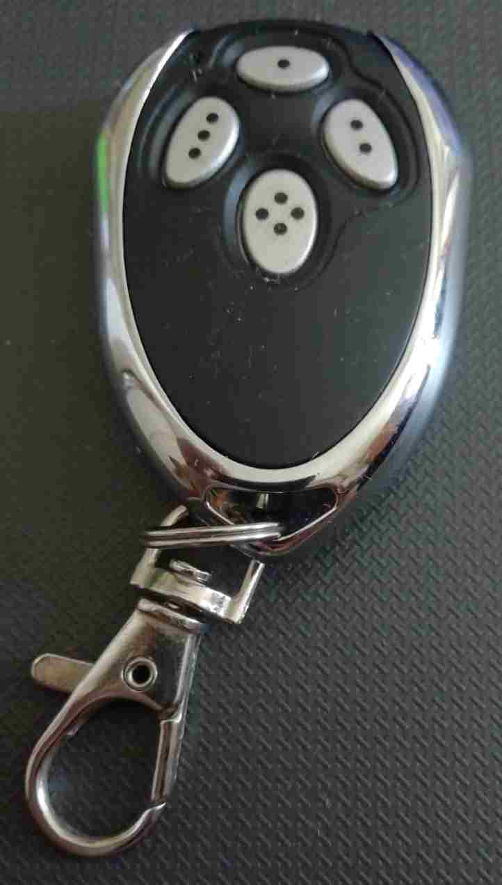

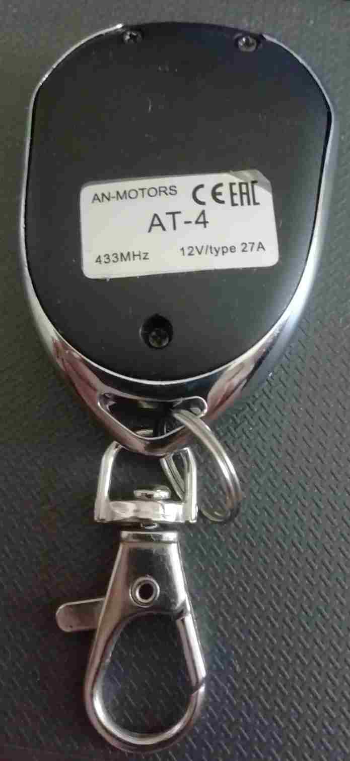

mrbean Inserito: 1 agosto 2023 Segnala Share Inserito: 1 agosto 2023 Devo riprogrammare questo telecomando, ma non riesco a trovare istruzioni, ho trovato qualcosa in Russo ma non lo mastico. Grazie Link al commento Condividi su altri siti More sharing options...
mrbean Inserita: 3 agosto 2023 Autore Segnala Share Inserita: 3 agosto 2023 Ho trovato le istruzioni per programmare e cancellare i telecomandi tramite la centralina, ma non spiega come cancellare il telecomando autonomamente come quasi tutti quelli autoapprendenti Link al commento Condividi su altri siti More sharing options...
reka Inserita: 3 agosto 2023 Segnala Share Inserita: 3 agosto 2023 Sei sicuro si possa fare? non tutti lo permettono Link al commento Condividi su altri siti More sharing options...
mrbean Inserita: 3 agosto 2023 Autore Segnala Share Inserita: 3 agosto 2023 6 minuti fa, reka ha scritto: Sei sicuro si possa fare? non tutti lo permettono Purtroppo non conosco questo tipo di telecomando, l'unica cosa che so è che sono rolling code Link al commento Condividi su altri siti More sharing options...
reka Inserita: 3 agosto 2023 Segnala Share Inserita: 3 agosto 2023 però non ho capito cosa devi fare? vorresti usarlo con una centralna che non è la sua? Link al commento Condividi su altri siti More sharing options...
mrbean Inserita: 3 agosto 2023 Autore Segnala Share Inserita: 3 agosto 2023 (modificato) Niente di particolare, cancellare le impostazaioni attuali per ricodificarlo, me lo ha dato un amico per programmarglielo sui 2 cancelli del condominio, mi sa faccio prima a regalargliene uno dei miei. Modificato: 3 agosto 2023 da mrbean Link al commento Condividi su altri siti More sharing options...
reka Inserita: 3 agosto 2023 Segnala Share Inserita: 3 agosto 2023 sì ma non programmi nulla lontano dalla centralina, e le impostazioni mica sono nel telecomando poi. Link al commento Condividi su altri siti More sharing options...
mrbean Inserita: 3 agosto 2023 Autore Segnala Share Inserita: 3 agosto 2023 Se non cancello le impostazioni attuali non posso programmare quelle delle nostre centraline Link al commento Condividi su altri siti More sharing options...
Maurizio Colombi Inserita: 3 agosto 2023 Segnala Share Inserita: 3 agosto 2023 È la ricente che deve apprendere i codici del radiocomando e non viceversa. Link al commento Condividi su altri siti More sharing options...
mrbean Inserita: 3 agosto 2023 Autore Segnala Share Inserita: 3 agosto 2023 Ne ho programmati diversi di rolling code, naturalmente se avevano già una codifica prima bisognava cancellarli e poi programmarli tramite altro telecomando e/o centralina, forse sto invecchiando Link al commento Condividi su altri siti More sharing options...
Maurizio Colombi Inserita: 3 agosto 2023 Segnala Share Inserita: 3 agosto 2023 1 ora fa, mrbean ha scritto: prima bisognava cancellarli Cancellarli da una ricevente, se già stati memorizzati in precedenza. 1 ora fa, mrbean ha scritto: e poi programmarli tramite altro telecomando Assolutamente no! Il radio rolling trasmette un treno di impulsi che la ricevente decodifica in maniera perfetta. Questo codice è impresso nel radiocomando e la ricevente deve adeguarsi a quello che dice il radiocomando. Se poi lo stesso radiocomando è già stato "registrato" su una ricevente diversa, nessuno vieta di "registrarlo" su un'altra ricevente permettendo allo stesso radiocomando di farsi riconoscere da entrambe, ad esempio, abito a Piacenza e gestisco il mio cancello con il radiocomando rolling che tengo in macchina, ho una casa al mare con una bascula sulla quale ho registrato lo stesso radiocomando rolling (perchè l'automazione ha a bordo una ricevente rolling compatibile) che, al mio arrivo, aprirò con lo stesso radiocomando che ho in macchina. Link al commento Condividi su altri siti More sharing options...
mrbean Inserita: 3 agosto 2023 Autore Segnala Share Inserita: 3 agosto 2023 (modificato) 1 ora fa, Maurizio Colombi ha scritto: Cancellarli da una ricevente, se già stati memorizzati in precedenza. Assolutamente no! Il radio rolling trasmette un treno di impulsi che la ricevente decodifica in maniera perfetta. Questo codice è impresso nel radiocomando e la ricevente deve adeguarsi a quello che dice il radiocomando. Se poi lo stesso radiocomando è già stato "registrato" su una ricevente diversa, nessuno vieta di "registrarlo" su un'altra ricevente permettendo allo stesso radiocomando di farsi riconoscere da entrambe, ad esempio, abito a Piacenza e gestisco il mio cancello con il radiocomando rolling che tengo in macchina, ho una casa al mare con una bascula sulla quale ho registrato lo stesso radiocomando rolling (perchè l'automazione ha a bordo una ricevente rolling compatibile) che, al mio arrivo, aprirò con lo stesso radiocomando che ho in macchina. Probabilmente ricordo male, quelli dell'ufficio quando ancora lavoravo erano gli aprimatic che non si trovavano in loco e mi ricordavo di averne clonato qualcuno, ma ormai ho cancellato tutti quei vecchi ricordi. Modificato: 3 agosto 2023 da mrbean Link al commento Condividi su altri siti More sharing options...
