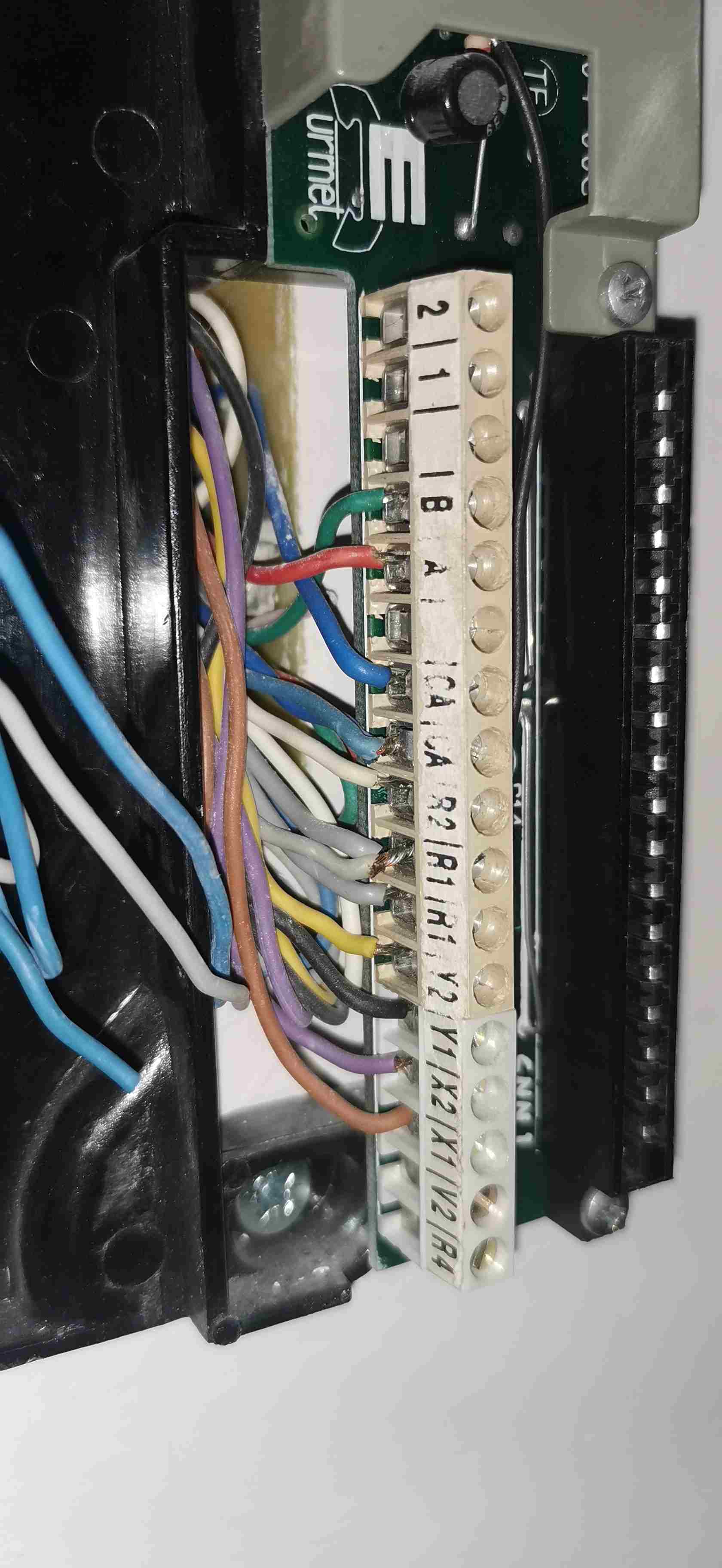

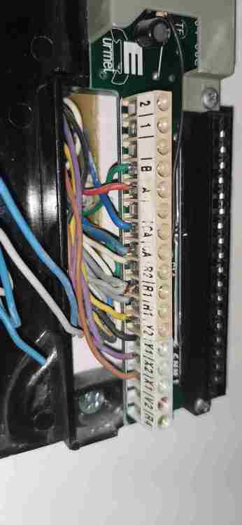

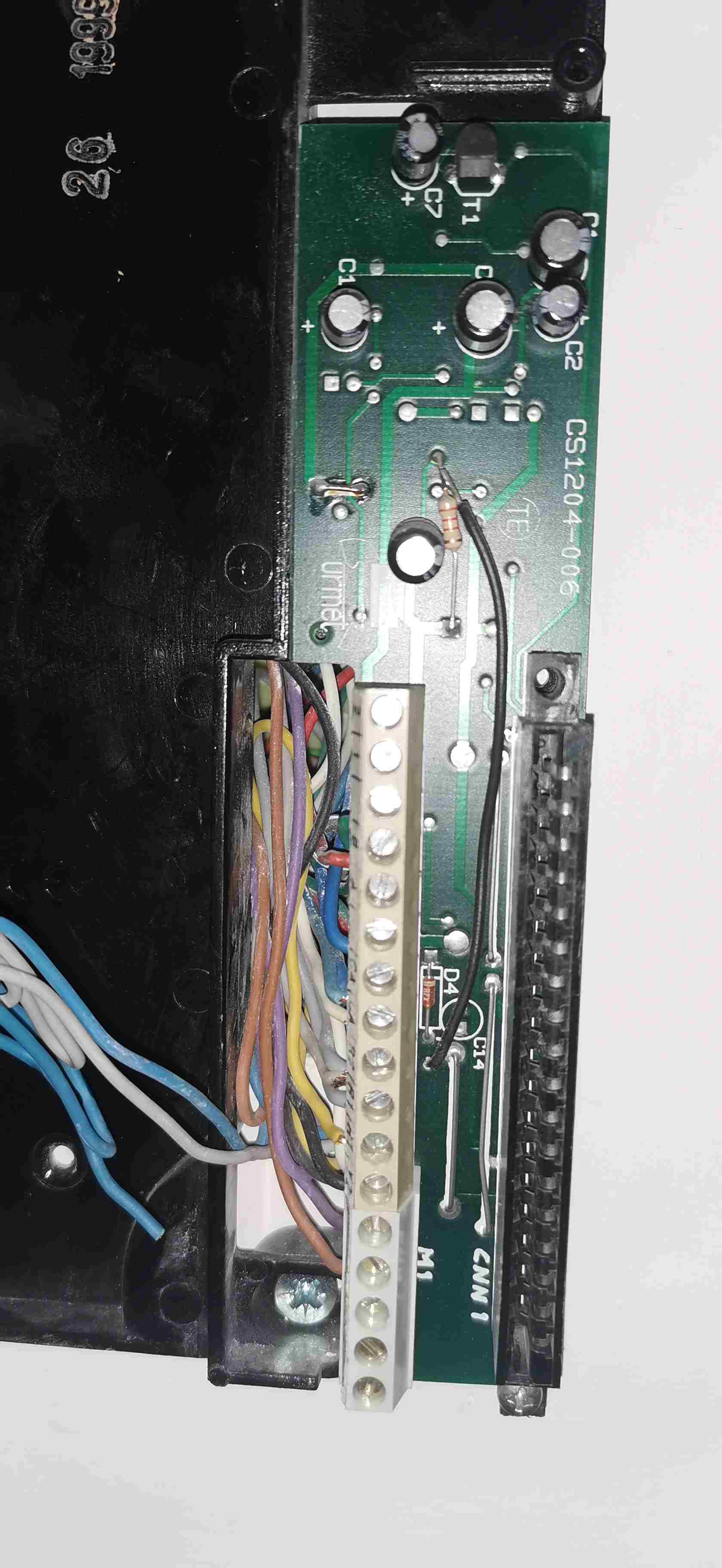

Problema apertura cancello videocitofono URMET 1204
Gaetano Siciliano
Buonasera,
Premesso che non sono un esperto del campo ma mi piace smanettare e ricercare soluzioni ad ogni problema, ho un videocitofono URMET 1204 per 3 unità abitative e da un po' di tempo che si presenta un problema con l'apertura del cancello ovvero con l'impulso della chiamata si accende lo schermo ma non riesco ad aprire. Al cancello si sente che parte l'impulso per l'apertura ma non apre. Questo avviene solo a schermo acceso infatti quando si spegne il cancello si apre al primo colpo. Gli altri pulsanti del videocitofono sono utilizzati per:  "tasto ROMBO" apertura portoncino mentre il "tasto CERCHIO" accensione luci viale. Come potrei rimediare a questo problema? Anche unendo l'apertura del cancello al portoncino. Grazie anticipatamente
Stefano Dalmo
Lo fa da tutti i citofoni ?
E in tutti i casi Controlla a quanto arriva la tensione sulla serratura .
Ci potrebbe essere un calo di tensione che non basta per fare eccitare la bobina della serratura.
Gaetano Siciliano
il problema si presenta solo da me e sicuramente non è videocitofono in quanto lo stesso montato al piano inferiore funziona regolarmente mentre quello del piano inferiore montato da me presenta lo stesso problema. grazie
Stefano Dalmo
19 ore fa, Gaetano Siciliano ha scritto:
Al cancello si sente che parte l'impulso per l'apertura ma non apre
Se  arriva poca tensione e la serratura non apre , al 99% c'è un calo di tensione  , magari dovuto alla sezione dei cavi o  qualche giuntura  , o qualcosa del genere , altrimenti l'impulso di cui parli non arriverebbe .
Quindi devi fare delle misurazioni , altrimenti non si sa dove indirizzarti .
Roberto Garoscio
È un sistema 5 fili, la tensione di apertura la eroga il posto esterno, non è una questione di dimensione dei fili, altrimenti non aprirebbe neanche a monitor spento.
L’apertura avviene cortocircuitando CA con R1, collega due spezzoni di filo direttamente sui morsetti, portali fuori dal monitor e prova a unirli con il monitor acceso per vedere se così apre.
