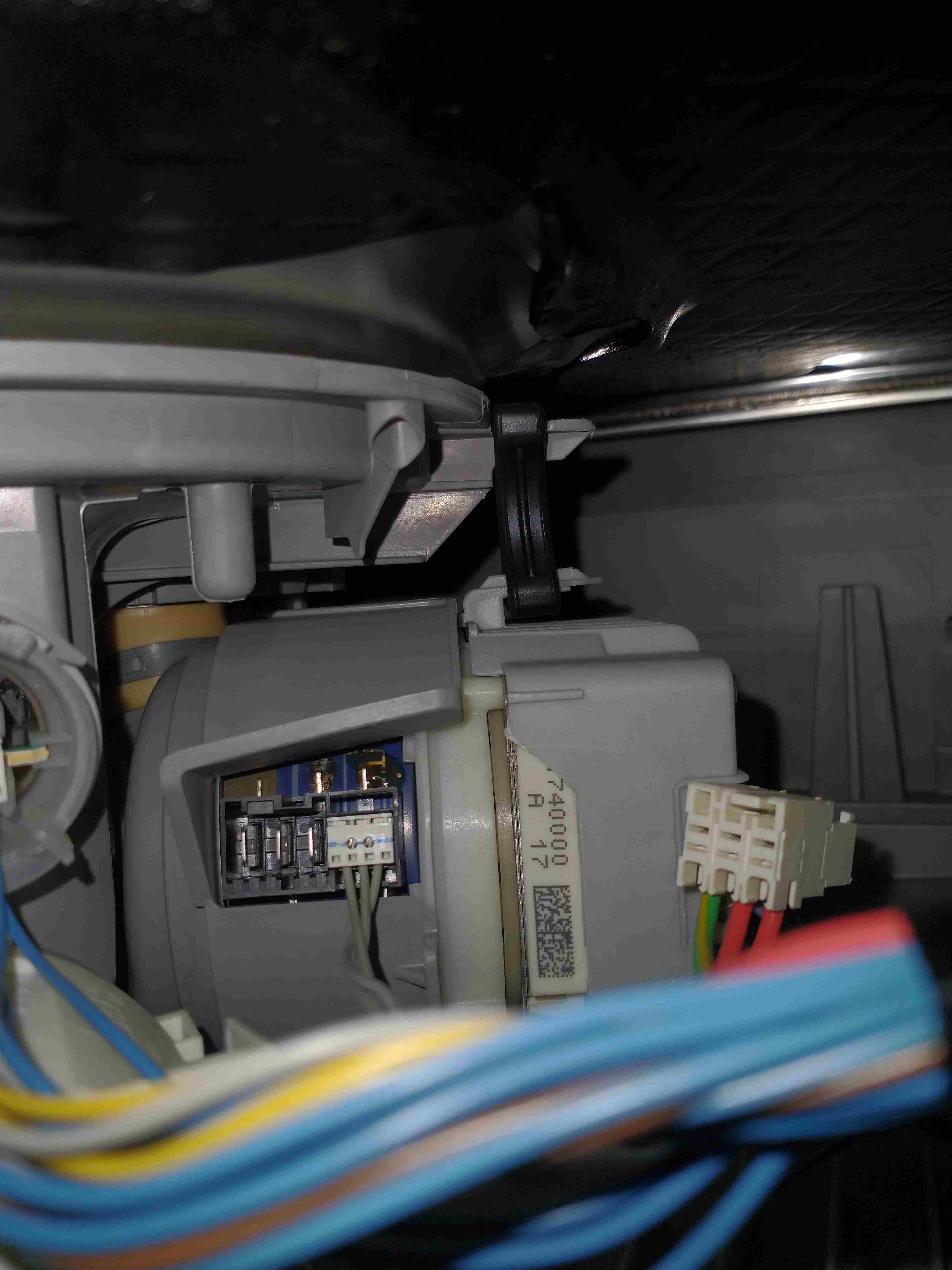

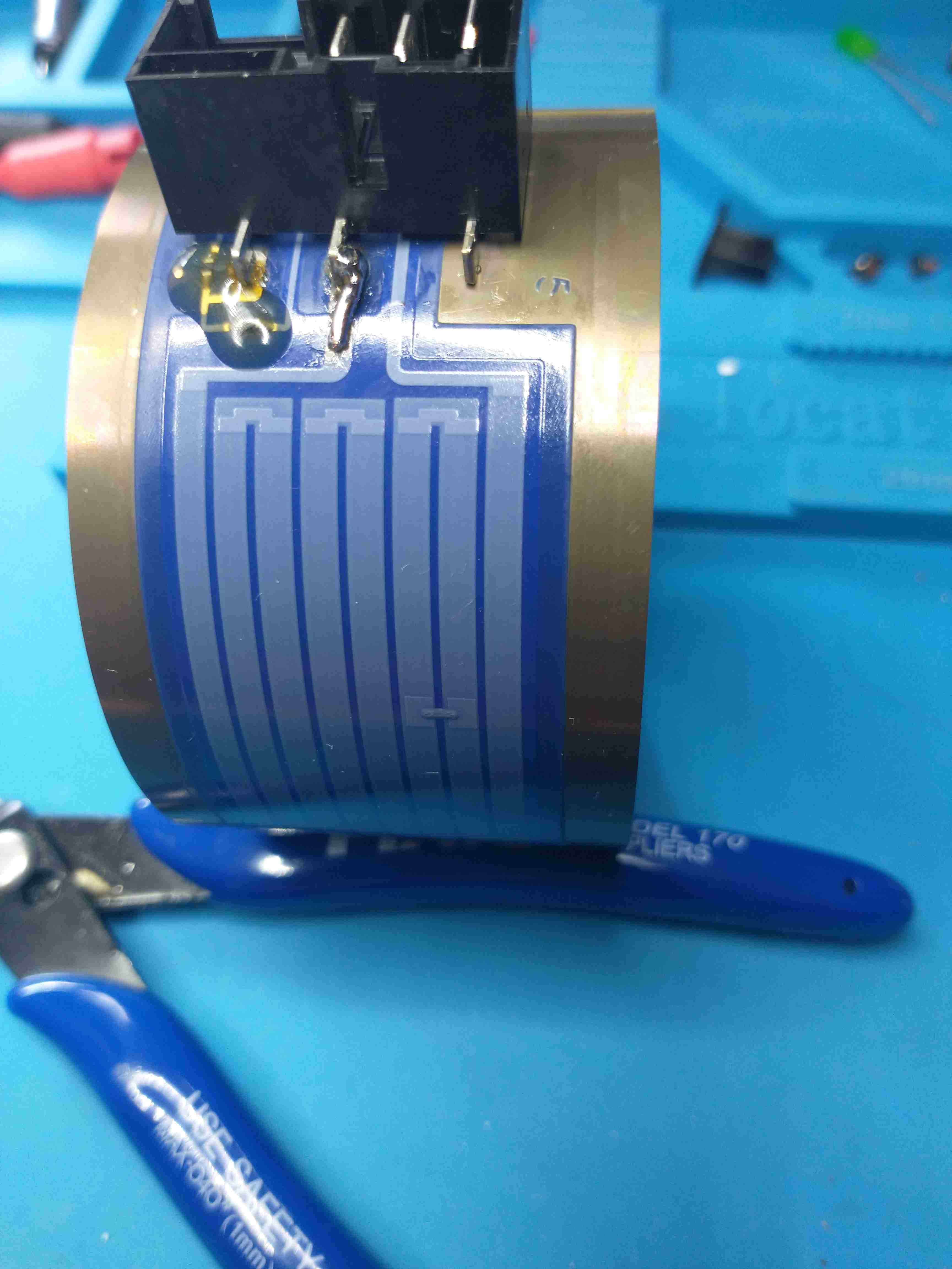

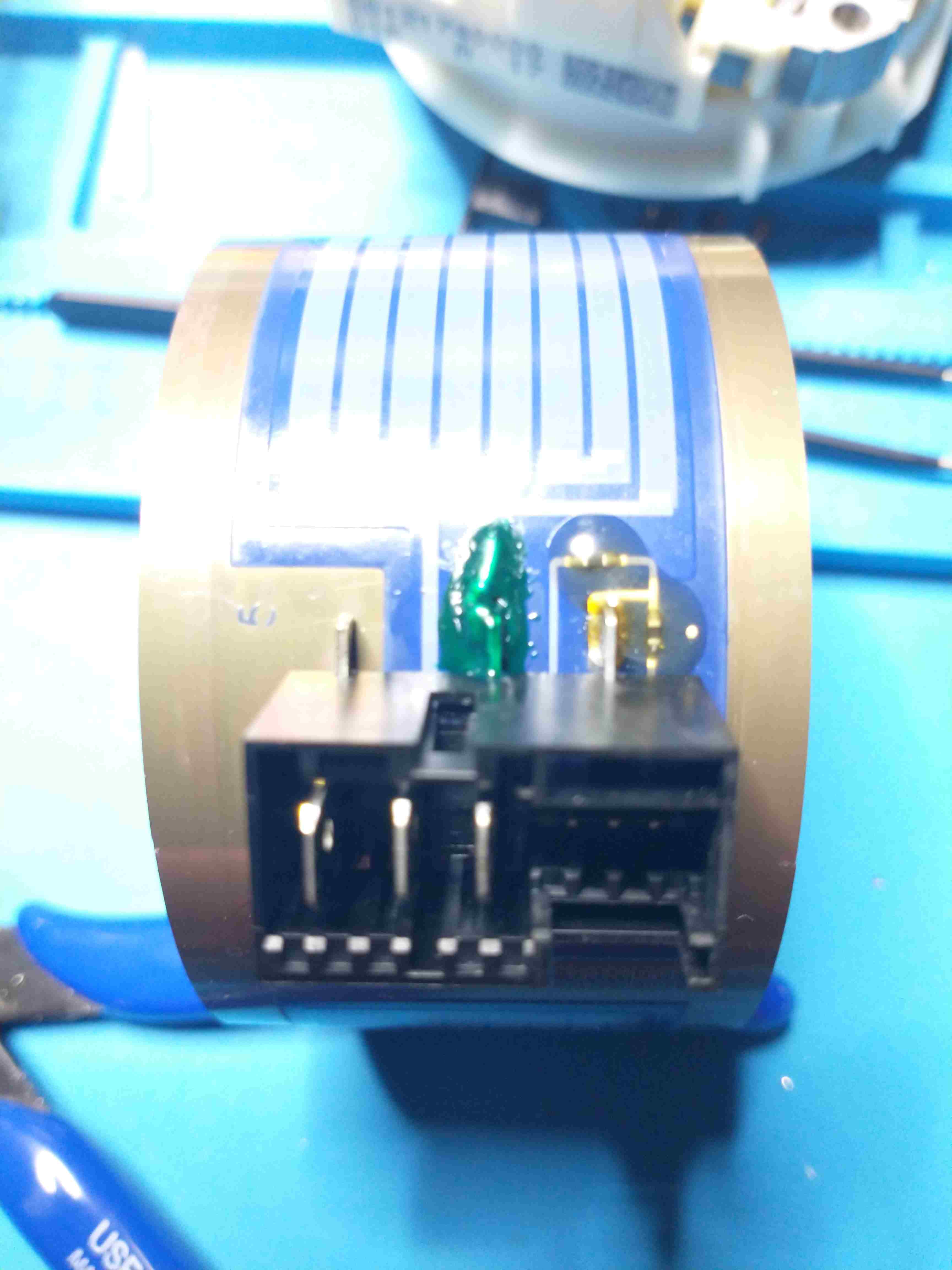

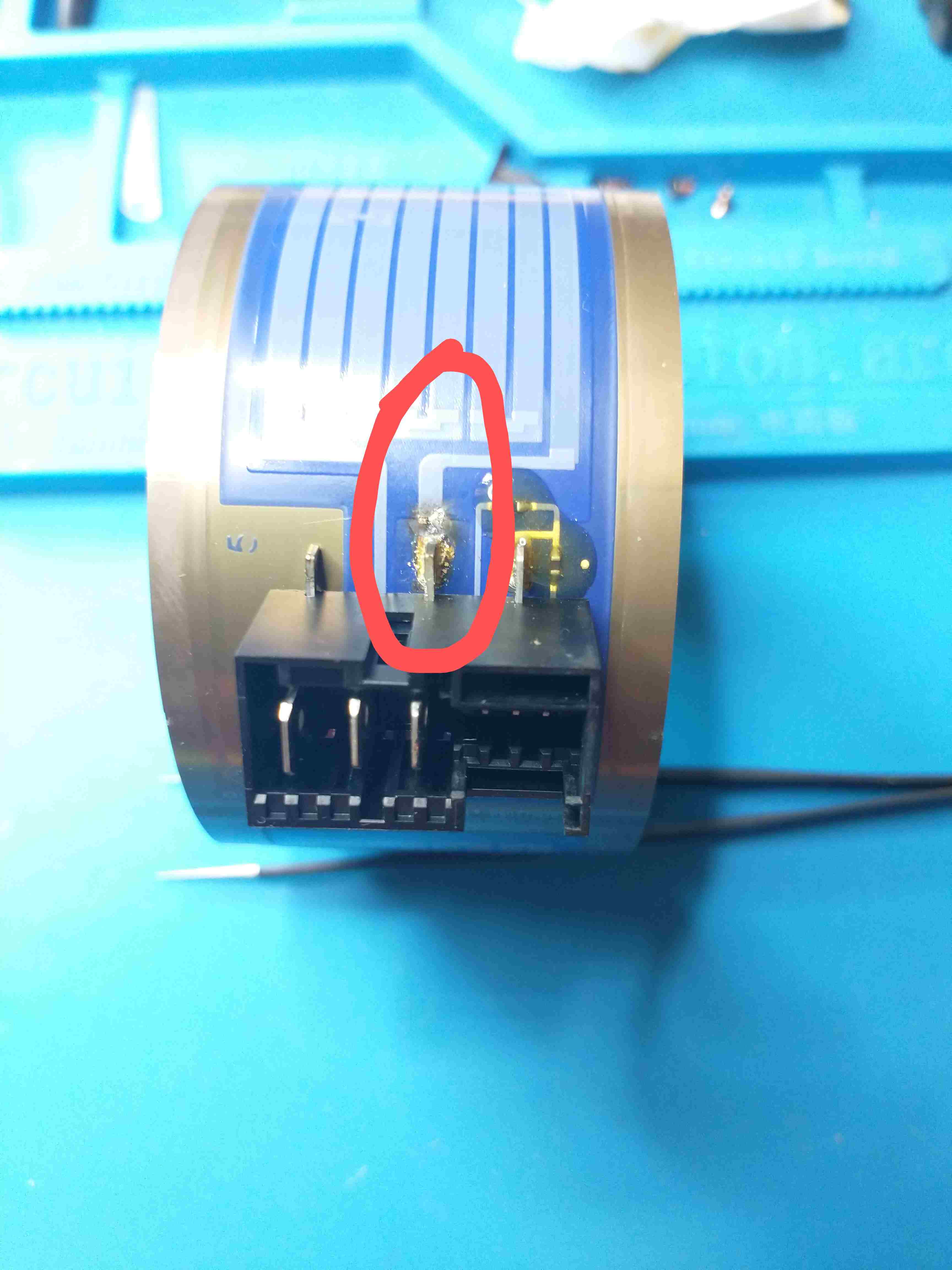

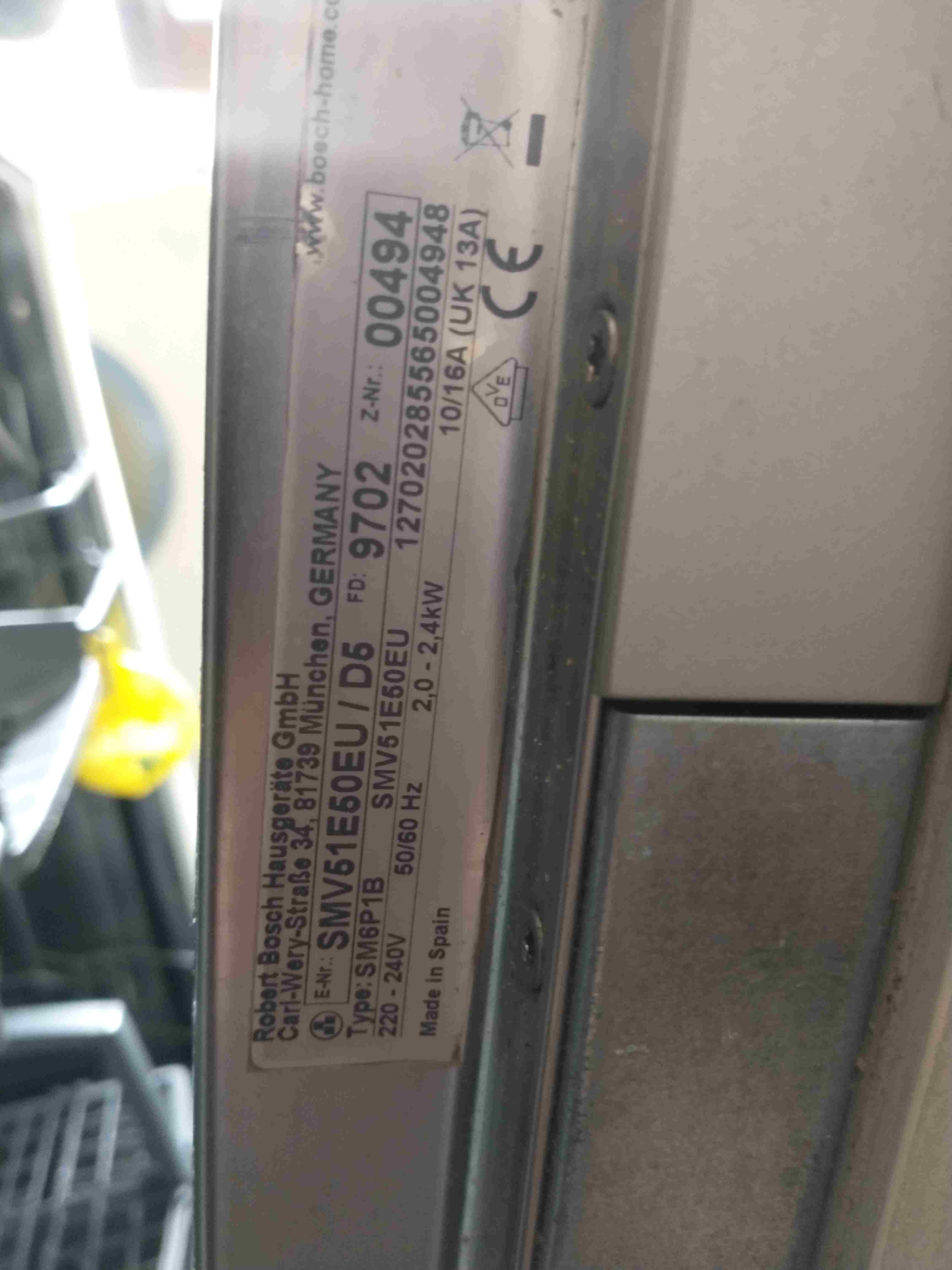

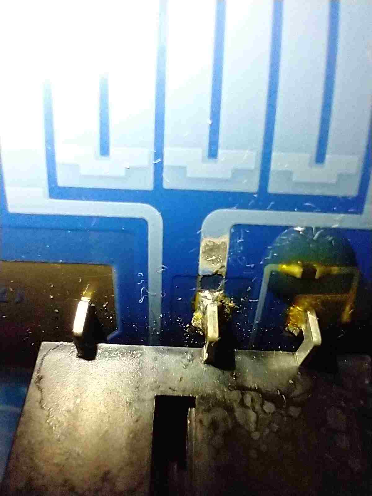

Roberto377 Inserito: 1 agosto 2023 Segnala Share Inserito: 1 agosto 2023 Buongiorno a tutti volevo chiedervi un consiglio , ho un problema con una lavastoviglie Bosch Silence Plus la spia con il simbolo del rubinetto lampeggia a fine lavaggio , ho gia letto che alcuni di voi avete gia avuto problemi in passato, inizialmente ho controllato e pulito il filtro in ingresso dell'acqua ,poi pulito il filtro di scarico , scollegato pure la tubazione di scarico nel caso problemi di ostruzioni sia in mandata che uscita , ma nulla da fare l'acqua arriva , il problema si riscontra a fine lavaggio , ho provato con il prelavaggio perche alcuni dicono che puo essere la resistenza , ma alla fine la spia lampeggia sempre , a parte questo l'acqua la carica e la scarica bene . Grazie in anticipo a tutti per eventuali consigli Link al commento Condividi su altri siti More sharing options...
Stefano Dalmo Inserita: 1 agosto 2023 Segnala Share Inserita: 1 agosto 2023 Controlla la valvola di rigenera se apre e chiude nel modo dovuto . L'errore lo da dopo aver scaricato l'acqua di asciugatura o prima dello scarico ? Link al commento Condividi su altri siti More sharing options...
UABC80 Inserita: 1 agosto 2023 Segnala Share Inserita: 1 agosto 2023 La mia Siemens faceva così e ho scoperto che era la resistenza interrotta. Dopo aver fatto la verifica consigliata da Stefano controlla se durante il ciclo scalda e se hai un tester fa' una controprova misurando la resistenza Link al commento Condividi su altri siti More sharing options...
Roberto377 Inserita: 1 agosto 2023 Autore Segnala Share Inserita: 1 agosto 2023 Buona sera ,in teoria la valvola rigenerazione penso che funzioni correttamente , se cè un metodo per testarla sarei piu che lieto di poter imparare qualcosa di nuovo , la resistenza al momento non l'ho verificata visto che dovrei smontare la lavastoviglie perchè sta incassata nel mobiletto, adesso sta finendo poi aggiorno Link al commento Condividi su altri siti More sharing options...
UABC80 Inserita: 1 agosto 2023 Segnala Share Inserita: 1 agosto 2023 49 minuti fa, Roberto377 ha scritto: la resistenza al momento non l'ho verificata Se l'acqua diventa calda vuol dire che non è interrotta 😉 Link al commento Condividi su altri siti More sharing options...
Roberto377 Inserita: 1 agosto 2023 Autore Segnala Share Inserita: 1 agosto 2023 scusate il ritardo purtroppo con amara sorpresa mi sono ritrovato tutto il contenuto all'interno completamente freddo, mi sa che ha portato a termine il lavaggio solo con acqua fredda , ma in teoria non dovrebbero starci protezioni che interrompono il lavaggio in caso di mancanza di acqua calda ? Link al commento Condividi su altri siti More sharing options...
Stefano Dalmo Inserita: 1 agosto 2023 Segnala Share Inserita: 1 agosto 2023 Scusa , ma solo adesso ti sei reso conto che e' fredda dentro ? 4 ore fa, Stefano Dalmo ha scritto: L'errore lo da dopo aver scaricato l'acqua di asciugatura o prima dello scarico ? Di fatti non a caso avevo parlato di asciugatura . Non è una protezione , ma ti fa capire che qualcosa non va . Tu apri e la prima cosa che noti è : azz è fredda 😉 Link al commento Condividi su altri siti More sharing options...
Roberto377 Inserita: 2 agosto 2023 Autore Segnala Share Inserita: 2 agosto 2023 Ciao ti ringrazio , purtroppo mi sono reso conto che dentro è fredda solo ora perchè le altre volte impostavo la partenza per le ore notturne e quindi la mattina la ritrovavo sempre fredda a parte ieri che lampeggiava spia ed ho notato qualcosa di anomalo , ti ringrazio per avermi detto della funzione asciugatura , fondamentalmente pensavo che questo problema derivasse dalla mancanza di acqua , o nello scarico, nel frattempo vi chiedo scusa a tutti se vi ho fatto perdere tempo, se nel caso riesco a toglierla dal mobiletto qualcuno cortesemente poi riesce a consigliarmi il modello della resistenza originale ? grazie ancora a tutti Link al commento Condividi su altri siti More sharing options...
UABC80 Inserita: 2 agosto 2023 Segnala Share Inserita: 2 agosto 2023 (modificato) Se è un modello recente va cambiata tutta la pompa di ricircolo perché pompa, resistenza e NTC sono un tutt'uno. Comunque prima di ordinare il pezzo controlla col tester se è davvero interrotta (vedi immagine) perché esiste la possibilità che il problema sia sul cablaggio che parte dalla scheda o sulla scheda stessa (es: il relè che la comanda e/o le saldature) Modificato: 2 agosto 2023 da UABC80 Inserita immagine Link al commento Condividi su altri siti More sharing options...
Roberto377 Inserita: 2 agosto 2023 Autore Segnala Share Inserita: 2 agosto 2023 Ciao ti ringrazio ho fatto una foto del modello spero che si veda Link al commento Condividi su altri siti More sharing options...
Roberto377 Inserita: 2 agosto 2023 Autore Segnala Share Inserita: 2 agosto 2023 Ciao ti ringrazio ho fatto una foto del modello spero che si veda Link al commento Condividi su altri siti More sharing options...
UABC80 Inserita: 2 agosto 2023 Segnala Share Inserita: 2 agosto 2023 Non si vede nulla, ma ripeto: prima di comprare il ricambio fa' tutte le verifiche del caso. Se poi dalle tue parti c'è un ricambista puoi portare lì il pezzo vecchio col modello della macchina e magari spenderai anche meno dell'acquisto online Comunque se ricordo bene dal sito Bosch si può ricavare il codice del ricambio e poi vedrai tu dove acquistarlo Link al commento Condividi su altri siti More sharing options...
Roberto377 Inserita: 2 agosto 2023 Autore Segnala Share Inserita: 2 agosto 2023 in teoria dovrebbe essere questa Link al commento Condividi su altri siti More sharing options...
Stefano Dalmo Inserita: 2 agosto 2023 Segnala Share Inserita: 2 agosto 2023 Controlla se sui contatti 2e3 misuri 19 ohm. O resistenza infinita , in questo secondo caso va sostituita tutta la pompa . Link al commento Condividi su altri siti More sharing options...
Roberto377 Inserita: 2 agosto 2023 Autore Segnala Share Inserita: 2 agosto 2023 purtroppo è andata , contatti aperti, a questo punto sto cercando un metodo per estrarla da li sotto , è piuttosto incastrata Link al commento Condividi su altri siti More sharing options...
UABC80 Inserita: 2 agosto 2023 Segnala Share Inserita: 2 agosto 2023 Se puoi, rimuovi il pannello destro della lavastoviglie: da lì si lavora meglio. Procurati anche una fascetta nuova per sostituire la vecchia, che non essendo a vite dovrai far saltare con un cacciavite facendo leva (piano piano, occhio a non lesionare il piccolo manicotto che fa parte del deviatore di flusso). Occhio anche a non levare i connettori tirandoli per i fili e ricordati di ungere gli attacchi idraulici della pompa con un filo di brillantante (così è scritto sul service manuale Bosch) Link al commento Condividi su altri siti More sharing options...
Stefano Dalmo Inserita: 2 agosto 2023 Segnala Share Inserita: 2 agosto 2023 Vedo una sfiammata proprio sul connettore n3 . e come già ti hanno avvertito , attento a tirare il connettore con i tre fili grigi , vengono via molto facilmente dal connettore dove sono inseriti . E se succede poi non sai dove vanno essendo tutti grigi Link al commento Condividi su altri siti More sharing options...
Roberto377 Inserita: 2 agosto 2023 Autore Segnala Share Inserita: 2 agosto 2023 grazie grazieee per tutti i consigli in teoria sembra saltata una parte di pista di collegamento sarebbe sufficiente ripristinarla con una saldatura a stagno? Link al commento Condividi su altri siti More sharing options...
UABC80 Inserita: 2 agosto 2023 Segnala Share Inserita: 2 agosto 2023 Io ho fatto proprio così rinforzandola con un po' di filo di rame, ma non so dirti se e come funziona perché l'ho fatto dopo aver cambiato la pompa. Ecco la mia riparazione: Ho comunque misurato la resistenza a freddo e il collegamento risulta ripristinato, nessun corto e nessuna dispersione a massa Link al commento Condividi su altri siti More sharing options...
Stefano Dalmo Inserita: 2 agosto 2023 Segnala Share Inserita: 2 agosto 2023 Si penso si possa risolvere , in questo modo. Link al commento Condividi su altri siti More sharing options...
Roberto377 Inserita: 2 agosto 2023 Autore Segnala Share Inserita: 2 agosto 2023 Quote UABC80 Ciaoo ti ringrazio ,quando hai un attimo libero potresti cortesemente farmi sapere quanto ti da come resistenza ? grazie Link al commento Condividi su altri siti More sharing options...
UABC80 Inserita: 2 agosto 2023 Segnala Share Inserita: 2 agosto 2023 Dopo la riparazione la resistenza è tornata al suo valore originario, sui 19 Ω circa. C'è una piccola tolleranza che puoi vedere nell'immagine che ho postato stamattina 🙂 Link al commento Condividi su altri siti More sharing options...
Roberto377 Inserita: 2 agosto 2023 Autore Segnala Share Inserita: 2 agosto 2023 ah ottimo adesso ho rimosso un poco la parte protettiva color azzurro ed infine quella grigia ,adesso mi sembra di essere arrivato sulla pista , cosi posso saldarla facendo un ponticello Link al commento Condividi su altri siti More sharing options...
Roberto377 Inserita: 4 agosto 2023 Autore Segnala Share Inserita: 4 agosto 2023 Ciaoo volevo ringraziavi per tutti i consigli al momento con il prelavaggio la spia non si accende del rubinetto non ci accende piu Link al commento Condividi su altri siti More sharing options...
Stefano Dalmo Inserita: 4 agosto 2023 Segnala Share Inserita: 4 agosto 2023 Grazie per l'aggiornamento 👍 Link al commento Condividi su altri siti More sharing options...
