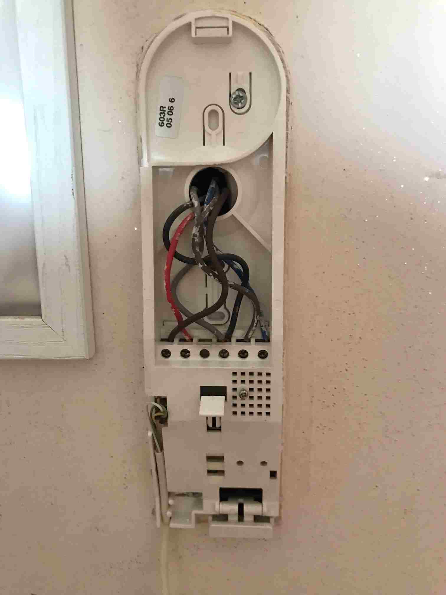

danyel980 Inserito: 2 agosto 2023 Segnala Inserito: 2 agosto 2023 Salve a tutti, sto sostituendo un citofono terraneo 603 (almeno cosi mi sembra di capire) con un Comelit G104A poiché devo riposizionarlo in altra posizione, fatti i collegamenti come da schema allegato dalla Comelit e funziona chiamata, apertura portone, si sente audio nella cornetta ma sul posto esterno non si sente nulla. Provato a variare i trimmer mettendoli al massimo, anche se su quello dell'altoparlante sul manuale c'era scritto di non toccare TM2 ma cosi come era settato non si sentiva in cornetta. Allego foto del vecchio citofono, impianto condominiale con 14 interni e un posto esterno con solo 1 portone da aprire. Ho collegato: filo blu 1 al B; filo marrone 2 ad E; fili nero e grigio 3 a C; filo rosso ad A; filo marrone 6 a D; selettore suoneria lasciato su M. Avete idee su cosa potrebbe essere? o qualche prova per capire se magari è difettato microfono del comelit?
ROBY 73 Inserita: 2 agosto 2023 Segnala Inserita: 2 agosto 2023 Ciao danyel980, 9 ore fa, danyel980 ha scritto: ...........Avete idee su cosa potrebbe essere? o qualche prova per capire se magari è difettato microfono del comelit? I collegamenti che hai fatto sono corretti, quindi se il BTicino funziona, probabilmente il difetto è proprio sul Comelit. Portalo o mandalo indietro al mittente e fattelo cambiare
danyel980 Inserita: 3 agosto 2023 Autore Segnala Inserita: 3 agosto 2023 (modificato) Ieri sera si è messo a funzionare, non avevo montato la copertura in quanto lo avevo collegato volante per prova. Montata la copertura ora funziona. Unico problema un pò di effetto Larsen quando metto a posto la cornetta, forse perché ho dovuto sparare al massimo i volumi. Adesso tocca trovare quale condomino ha il citofono che rompe le balle, spesso si sente parlare e la tv sia sul posto esterno che se alzo la cornetta in quello in casa mia😅 Cosa bella di questo citofono è che i cani non abbaiano più come i matti quando suonano, col vecchio era un casino😂Probabilmente è una frequenza che non da fastidio, il vecchio aveva il trillo da ronzatore questo ha un suono più "melodioso" Modificato: 3 agosto 2023 da danyel980
ROBY 73 Inserita: 3 agosto 2023 Segnala Inserita: 3 agosto 2023 10 ore fa, danyel980 ha scritto: Ieri sera si è messo a funzionare, non avevo montato la copertura in quanto lo avevo collegato volante per prova............ Giusto è vero, ieri non mi è venuto in mente di scrivertelo. 10 ore fa, danyel980 ha scritto: Cosa bella di questo citofono è che i cani non abbaiano più come i matti quando suonano, col vecchio era un casino😂Probabilmente è una frequenza che non da fastidio, il vecchio aveva il trillo da ronzatore questo ha un suono più "melodioso" Sicuramente è così 😆
