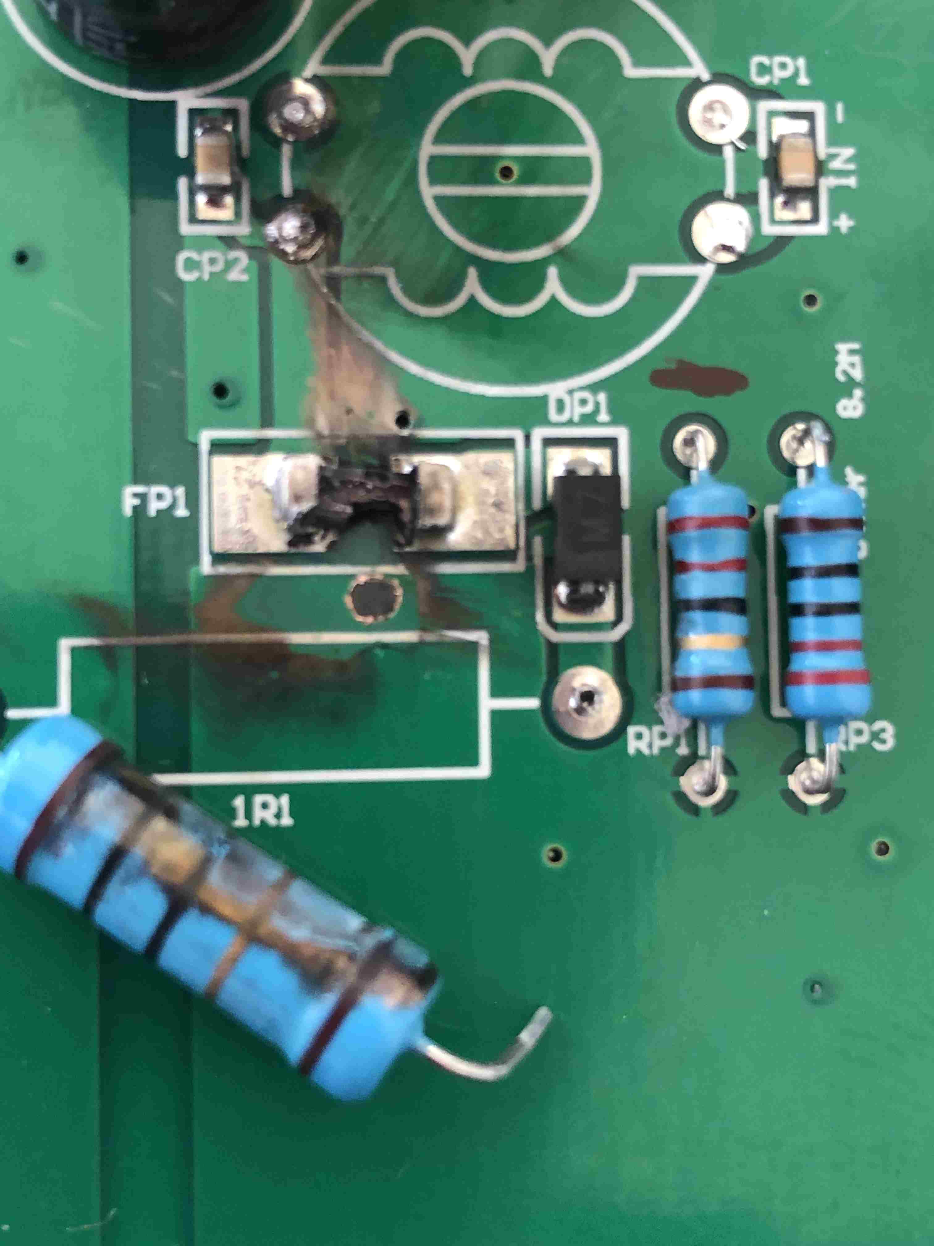

gettis Inserito: 2 agosto 2023 Segnala Inserito: 2 agosto 2023 Buonasera a tutti. Sapete dirmi cosa potrebbe essere il componente bruciato identificato nel circuito come FP1? Forse un fusibile oppure? Grazie
Ctec Inserita: 2 agosto 2023 Segnala Inserita: 2 agosto 2023 Dovrebbe essere stato un fusibile, o al massimo una PTC, che più che bruciato mi pare vaporizzato... Risalire al valore penso sia un'impresa. Controllerei anche il DP1 che è montato in serie. Per provare potresti mettere un fusibile montato volante, da max 1A (mi pare la taglia del diodo, non leggo la sigla), giusto per provare. Poi in base all'effettivo assorbimento del circuito (funzionante) a valle, casomai lo miri meglio.
gettis Inserita: 2 agosto 2023 Autore Segnala Inserita: 2 agosto 2023 22 minuti fa, Ctec ha scritto: Dovrebbe essere stato un fusibile, o al massimo una PTC, che più che bruciato mi pare vaporizzato... Risalire al valore penso sia un'impresa. Controllerei anche il DP1 che è montato in serie. Per provare potresti mettere un fusibile montato volante, da max 1A (mi pare la taglia del diodo, non leggo la sigla), giusto per provare. Poi in base all'effettivo assorbimento del circuito (funzionante) a valle, casomai lo miri meglio. Ok inserito un fusibile e la scheda rifunziona; ora vedo quanto assorbe e così mi regolo per il fusibile. Mille grazie per l'aiuto
