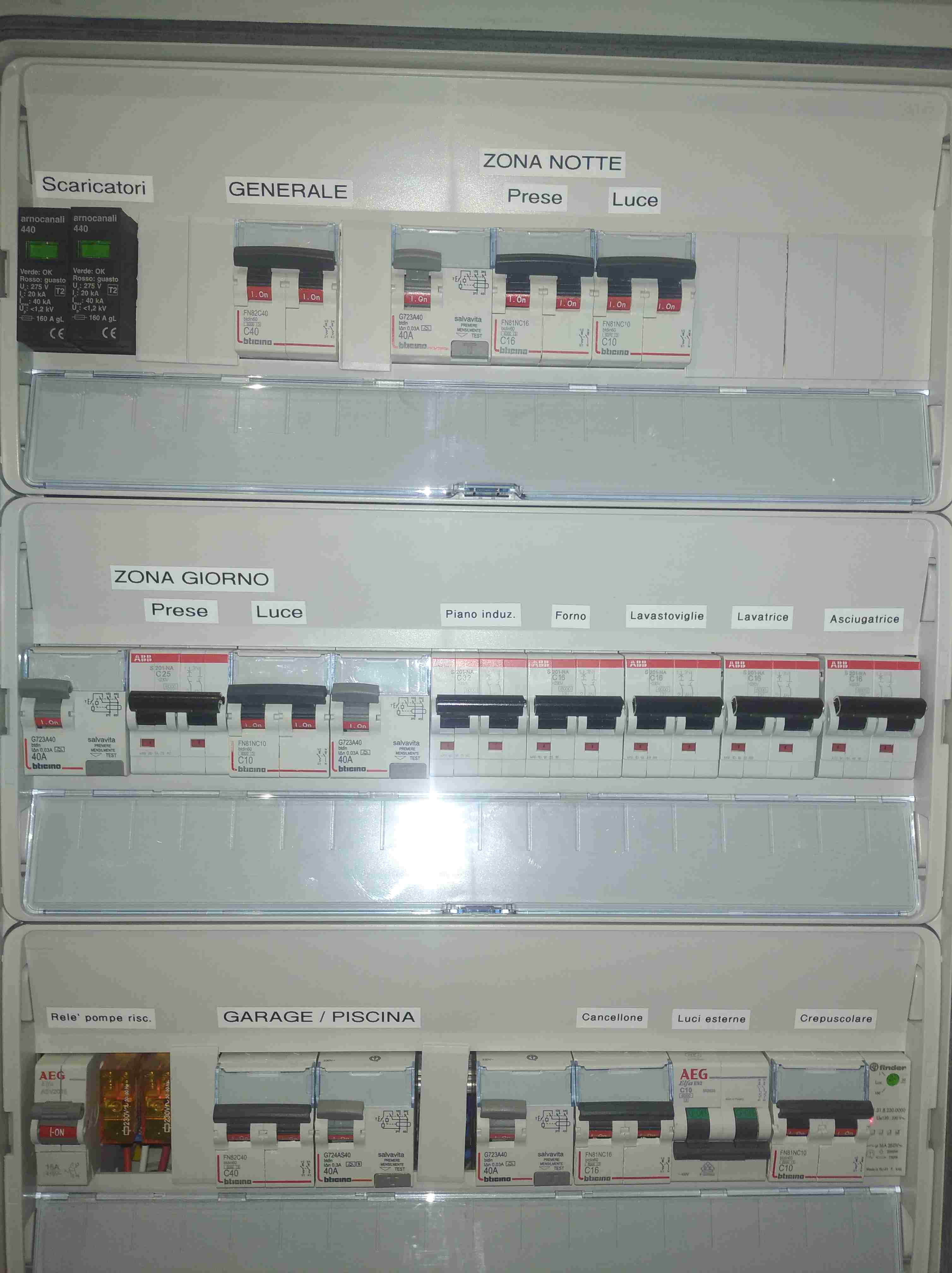

Fabmire Inserito: 2 agosto 2023 Segnala Inserito: 2 agosto 2023 Buonasera, un paio di anni fa ho rifatto il quadro elettrico della casa e ho messo dei differenziali della BTicino 40A 0,03A codice G723A40. Ora dovrei aggiungerne uno ma trovo lo stesso ma con codice GC723AC40 che differenza hanno? Saluti Fabio.
Maurizio Colombi Inserita: 2 agosto 2023 Segnala Inserita: 2 agosto 2023 20 minuti fa, Fabmire ha scritto: G723A40. Questi sono di tipo "A" ossia non si fanno "ingannare" da quello che succede sulla linea e costano circa il doppio dei tradizionali. 21 minuti fa, Fabmire ha scritto: GC723AC40 Questi sono di tipo "AC" e potrebbero avere degli scatti imprevisti non dovuti al tuo impianto. Costano molto meno degli altri, circa la metà.
reka Inserita: 3 agosto 2023 Segnala Inserita: 3 agosto 2023 la scelta dipende da cosa hai a valle del differenziale.. io gli AC li vieterei ormai
ivano65 Inserita: 3 agosto 2023 Segnala Inserita: 3 agosto 2023 per le luci possono andare bene. per il resto sono a rischio scatti intempestivi e altro
Fabmire Inserita: 3 agosto 2023 Autore Segnala Inserita: 3 agosto 2023 Ho annesso alla casa un garage di 60 mq trasformato ora in soggiorno/sala da pranzo e volevo separarlo dal piano terra per suddividere meglio l'impianto. L'alternativa per risparmiare potrebbe essere quella di collegare tutto al piano terra, oppure utilizzare solo il differenziale del piano terra e mettere due nuovi magnetotermico dedicati al salone.
reka Inserita: 3 agosto 2023 Segnala Inserita: 3 agosto 2023 sarebbe meglio mettere una foto del quadro attuale allora, un differenziale è poco ormai , figurarsi ampliando l'impianto.
Fabmire Inserita: 3 agosto 2023 Autore Segnala Inserita: 3 agosto 2023 Ora sono fuori casa e non posso fare la foto comunque l'impianto ora è diviso in piano terra e primo piano entrambi di circa 60mq. L'impianto ha un magnetotermico generale poi i due piani hanno ognuno un differenziale e due magnetotermici per luce e corrente. Gli elettrodomestici fissi hanno tutti un magnetotermico dedicato e sono tutti sotto un'altro diff. Garage e luci esterne e cancello hanno magnt. Dedicati e altro diff. Tutti questi diff sono A.
reka Inserita: 3 agosto 2023 Segnala Inserita: 3 agosto 2023 quindi ti colleghi al quadro garage che ha già un differenziale?
Fabmire Inserita: 3 agosto 2023 Autore Segnala Inserita: 3 agosto 2023 Scusami, il garage del quadro elettrico è un altro ambiente ancora. Io mi collegherei per comodità al diff del primo piano che sono le camere.
reka Inserita: 3 agosto 2023 Segnala Inserita: 3 agosto 2023 è meglio se metti un altro differenziale perchè in caso di guasto lasci senza corrente due ambienti non contigui e sarebbe scomodo
Fabmire Inserita: 3 agosto 2023 Autore Segnala Inserita: 3 agosto 2023 Giusto, ma il mio pensiero era che in caso di guasto avrei cercato chiudendo i magnetotermici di isolarlo. Diciamo che più che altro volevo sezionare l'impianto. Un po' mi secca spendere 145 euro per un diff.
reka Inserita: 3 agosto 2023 Segnala Inserita: 3 agosto 2023 ma guardi i prezzi di listino? secondo me costa la metà
reka Inserita: 3 agosto 2023 Segnala Inserita: 3 agosto 2023 cercalo A o F che bticino aveva in promozione secondo me sei sulle 80 euro
Fabmire Inserita: 3 agosto 2023 Autore Segnala Inserita: 3 agosto 2023 Il prezzo che ho io e di un BTicino "A" online dove di solito ordino da stockelettrico. Proverò a cercare altri siti.
Fabmire Inserita: 3 agosto 2023 Autore Segnala Inserita: 3 agosto 2023 Niente da fare sempre più o meno 140 euro.
reka Inserita: 4 agosto 2023 Segnala Inserita: 4 agosto 2023 strano, su un altro sito che conosco io trovi gli F a 60 euro il 25A e 90 il 40A... il tipo F è superiore al tipo a (M B scritto per esteso +store). se prendi un F mettilo al posto di quello che ti fa elettrodomestici e clima se c'è, e metti il tipo A che si libera nel nuovo locale
Fabmire Inserita: 4 agosto 2023 Autore Segnala Inserita: 4 agosto 2023 Questo è il mio attuale quadro. In origine volevo collegato la nuova stanza di 60mq con il piano terra. Poi ho pensato che forse era meglio dividere soprattutto per facilitare la ricerca di guasti isolando le zone.
reka Inserita: 4 agosto 2023 Segnala Inserita: 4 agosto 2023 prendi un GC723F40 e mettilo al posto degli elettrodomestici e usa quello per il nuovo locale. se non lo trovi subito prendilo nel sito che ti ho suggerito e collega provvisoriamente il nuovo locale sotto a uno esistente.
Fabmire Inserita: 4 agosto 2023 Autore Segnala Inserita: 4 agosto 2023 Ok grazie mille per le informazioni.
