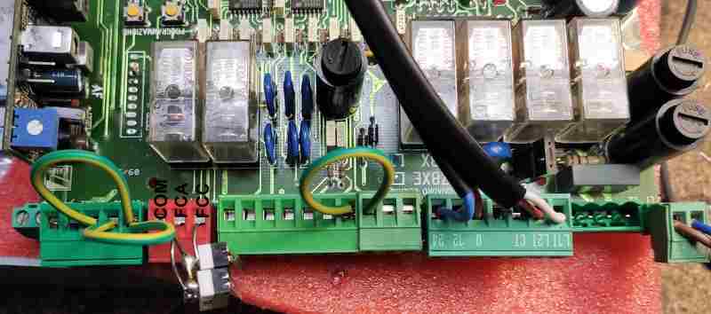

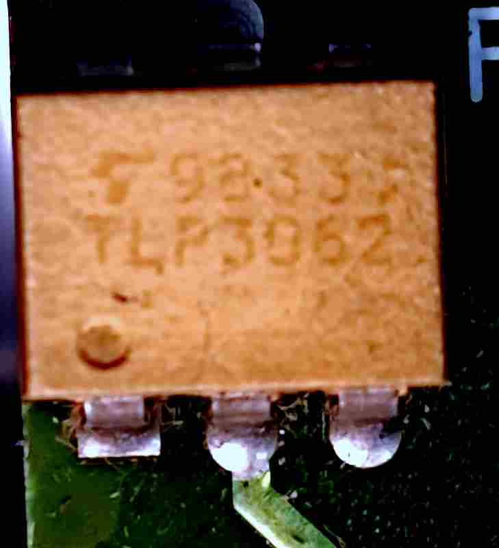

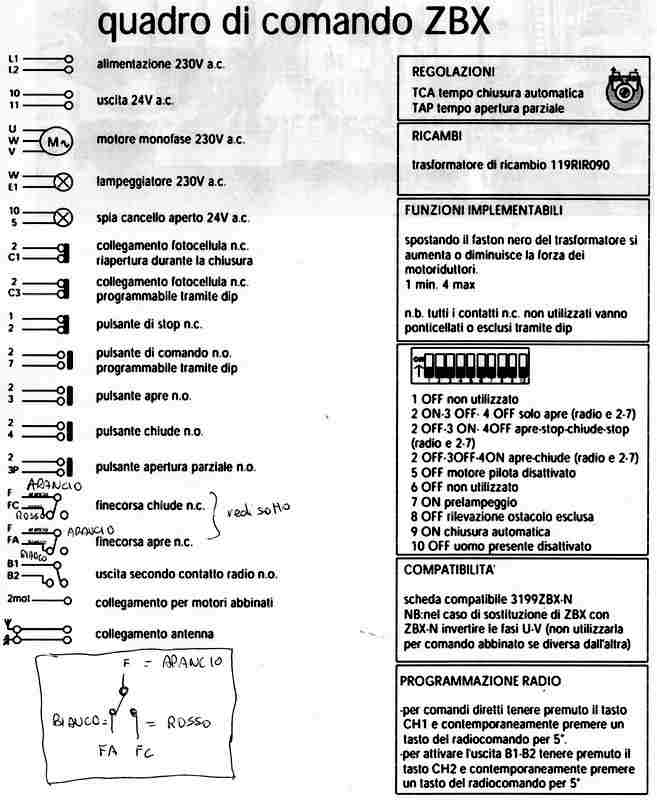

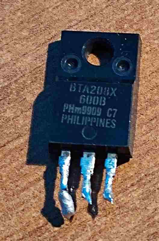

SCHEDA CAME ZBX E ZBX 74-78
Lorid
Salve a tutti
ho queste 2 centraline CAME un po' datate che funziona tutto tranne che mi danno sui i motori
la tensione impostata es. 145 vac e NON per un attimo il 230 vac per poi arrivare a quella tensione.
Tutte e 2 fanno la stessa cosa e ci sono 2 TRIAC e 2 fotoaccopiatori TLP3062 nella ZBX 74-78
e MOC 3020 sulla ZBX,mentre i Triac sono dei BTA 208 X.
Potreste spiegarmi il problema ? perchè mettendo in corto A1 A2 esce 230 VAC su tutti e 2.
Da cosa puo' dipendere ? Ringrazio sin d'ora quanti mi potranno aiutare
3 Disposizioni Collegamenti.jpg
6 Fotoaccoppiare Triac Zero Crossing.jpg
5 Triac BTA 208X.jpg
ZBX CAME Descrizione Collegamenti Finecorsa.jpg
ZBX CAME SCHEDA Collegamenti Finecorsa.jpg
Link al commento
Condividi su altri siti
