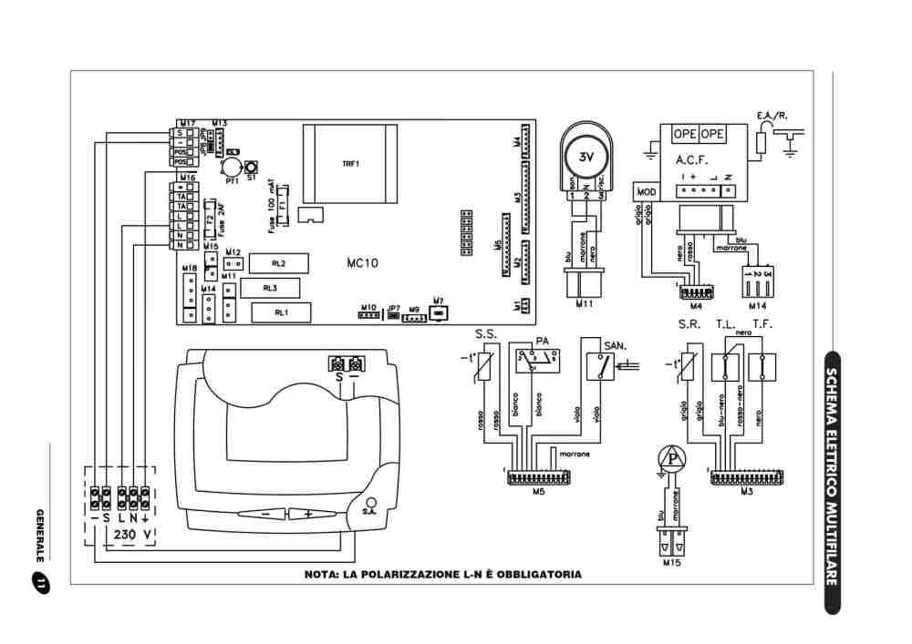

Termostato wifi su caldaia riello datata
ma non era più comodo se mettevi i dati della tua e eventualemente gli schemi presenti sul manuale se lo hai e la configurazione col termostato attuale?
riello datata non vuol dire niente, anche fossero dello stesso periodo sei sicuro che sian lo stesso tipo di caldaia?
1 ora fa, asiago87 ha scritto:
Salve.
Anni fa è stato pubblicato questo post:
https://www.plcforum.it/f/topic/261914-aggiunta-termostato-wifi-a-caldaie-riello-datate/
Mi chiedevo se qualcuno avesse fatto la stessa modifica e se magari ha lo schema di collegamento. In quanto l'allegato non è più disponibile.
Si tratta di una caldaia riello datata. Vorrei installare un termostato smart
grazie
SALVASPAZIO KI_page-0001.jpg
si tratta del modello salvaspazio. a quanto ho capito basta collegare sui morsetti ta. Logicamente lo farei fare a un elettricista non sapendo nulla di elettricita' . mi chiedevo se e' fattibile e perchè l'utente diceva di scollegare jp7
grazie
saluti
hai il manuale, che dice dei morsetti definiti TA ?
in teoria li ci potrebbe andare un termostato a relè, però bisogna capire se quello proprietario è solo un controllo remoto e quindi lascerebbe priorità al TA o meno..
2 minuti fa, reka ha scritto:
hai il manuale, che dice dei morsetti definiti TA ?
in teoria li ci potrebbe andare un termostato a relè, però bisogna capire se quello proprietario è solo un controllo remoto e quindi lascerebbe priorità al TA o meno..
vorrei mantere quello originale per errori ecc. mi chiedevo quindi se possibile installare il secondario per la sola temperatura e on off. si certo quello è lo schema della mia caldaia
appunto, devi guardare il manuale, i morsetti TA ci sono, bisogna capire se puoi usarli o meno..
mica sono tutte uguali
Il problema è appunto che nel manuale non ci sta alcun riferimento su ta però riello ha ideato il riello ricloud e a quanto so costui si può collegare alla caldaia con contatto pulito e ci sta proproprio la mia caldaia con scritto contatto pulito. E sullo schema generale di questo prodotto enuncia la morsettiera ta
Stefano Dalmo
Ricordo vagamente che devi selezionare l'uscita TA  con il cambio di jp7 , in modo da tenere il comando remoto escluso dal controllo Ambiente . Rimarrebbe solo per il controllo della caldaia.
Non so se sono stato chiaro .
