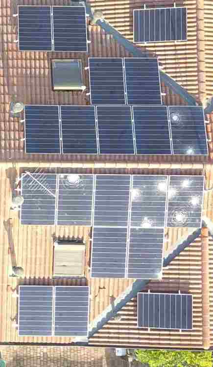

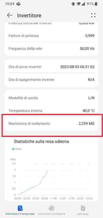

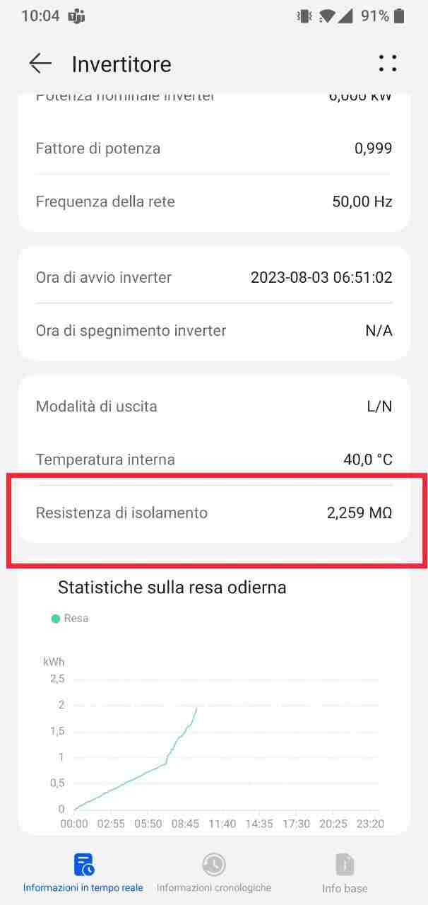

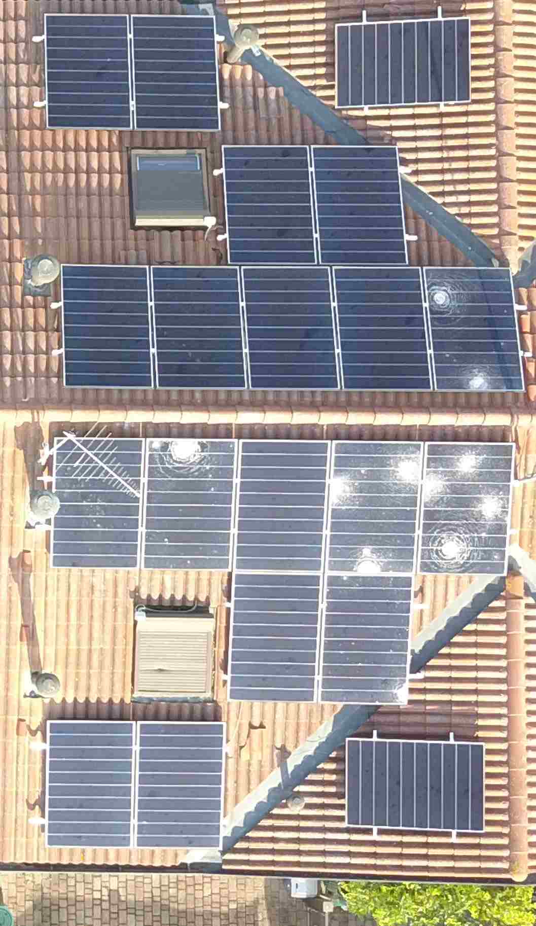

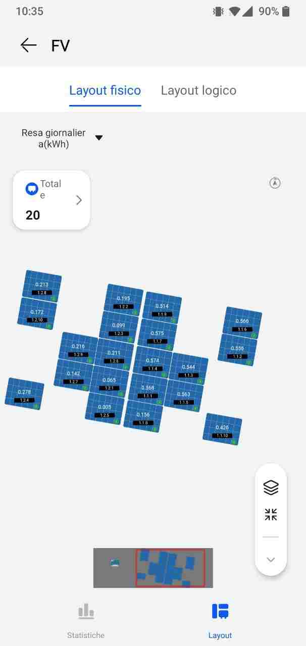

Sicurezza impianto con pannelli rotti dalla grandine
Ciao a tutti, qualche settimana fa ho subito una forte grandinata, mi si sono rotti almeno 5 pannelli (quelli visibili dalle foto). Da subito ho fatto spegnere l'impianto in quanto non ero a casa. Ora che sono tornato, ho sentito l'elettricista per farmeli sostituire o comunque intanto rimuovere quelli rotti, ma non riesce a farlo in questi giorni.
Ogni pannello dovrebbe avere l'ottimizzatore, lui dice che non ci sono problemi a tenere l'impianto acceso anche con i pannelli rotti.
Ho però notato il parametro Resistenza di isolamento diminuire da questa mattina ad adesso, è passato da 3,000 a 2,259, può essere un problema?
Ora l'impianto va e non sembra dare problemi.
Grazie.
Conviene lasciare acceso e produrre.. Poco ma produrre, poi quando scendi con la misura RISO sotto valori accettabili ci pensa l inverter a spegnersi per protezione..
  • 3 weeks later...
del_user_125789
Quote
è passato da 3,000 a 2,259, può essere un problema?
E diminuirà ancora .
Se lasci acceso si possono verificare :
- Correnti DC verso l'impianto di terra , con effetto corrosivo e problemi di sicurezza alla persona .
- Stress del inverter con continui distacchi per basso isolamento altalenante .
- Rischio incendio per surriscaldamento celle rotte .
- Non da escludere eventuali guasti degli ottimizzatori interessati .
mgaproduction
Un mio collega ha subito danni maggiori ed è anche lui in attesa di sostituzione, ma l'impiantista gli ha detto di lasciarlo acceso tranquillamente.
Non gli sono state elencate tutte queste macumbe
del_user_125789
Probabile è un impiantista  come la maggioranza
Modificato: da Sanka Giuliano
