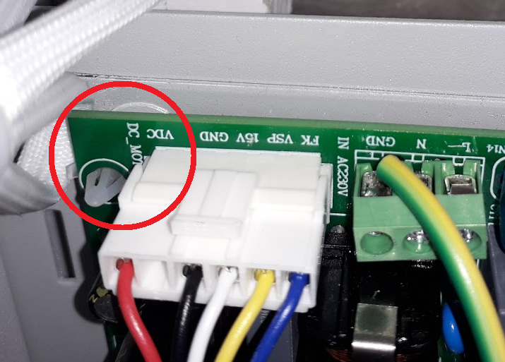

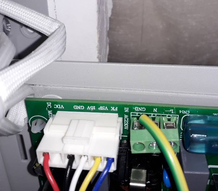

Cavo di terra sulla morsettiera della scheda collegato alla struttura idronico
Come da titolo é normale che sulla morsettiera di alimentazione dell'idronico la gnd sia collegata alla struttura metallica?
comunque questo non significa che non devo mettere a terra l'idronico giusto?
7 minuti fa, violatec ha scritto:
comunque questo non significa che non devo mettere a terra l'idronico giusto?
secondo me la messa a terra serve
ma basta consultare il manuale di installazione dell'apparecchio...
Maurizio Colombi
1 ora fa, violatec ha scritto:
la gnd sia collegata alla struttura metallica?
La terra serve proprio per mettere "a terra" tutte le strutture metalliche di una macchina elettrica di qualsiasi tipo: lavatrice, lampadario, stufa a pellet e... macchina idronica.
1 ora fa, violatec ha scritto:
questo non significa che non devo mettere a terra l'idronico giusto?
Giustissimo!
Tu porterai una linea monofase, trifase o trifase + neutro con la relativa terra che collegherai all'apposito morsetto.
Mi faceva strano che per collegare a massa la struttura avessero utilizzato la morsettiera di ingresso dell'alimentazione.
li in effetti dovrebbe arrivare la terra dall'impianto di terra, se sono collegati al telaio e il telaio è a terra ok, ma a me non piace..
ma poi non è che è un lavoro provvisorio per provare qualcosa? non vedo la linea collegata
La macchina è nuova, é stata collegata solo idraulicamente.
Quella in foto è la morsettiera dell'alimentazione, mi faceva strano che in fabbrica avessero messo la massa della struttura sull'ingreso Gnd?
Alessio Menditto
Mah per “terra” s’intenda proprio potenziale zero, se non è diversamente specificato non vedo perché ci debbano essere due terre “diverse”.
è raro alimentare direttamente sui morsetti di schede elettroniche
è un semplice assemblato di fabbrica un po' in economia
si sono risparmiati una morsettiera di appoggio per la linea di ingresso...
oppure la tua terra deve finire in qualche altro punto dell'oggetto
Modificato: da click0
ah ok, non è collegata, se arriva così di fabbrica è solo un po' brutto..
in pratica mettono a terra il telaio usando quel morsetto a cui l'installatore collegherà il gialloverde in arrivo con la linea.
Secondo me quel morsetto mette a terra solo il PCB: il PCB e' isolato (per quel che si vede dalla foto)
dalla massa della struttura metallica perchè e' fissato con dei distanziali isolanti.
1 ora fa, NovellinoXX ha scritto:
Secondo me quel morsetto mette a terra solo il PCB
che quello sia il morsetto della terra della scheda non ci piove
solo che la struttura metallica ha sicuramente un suo punto di terra che altro non è che quel cavo che arriva al pcb
