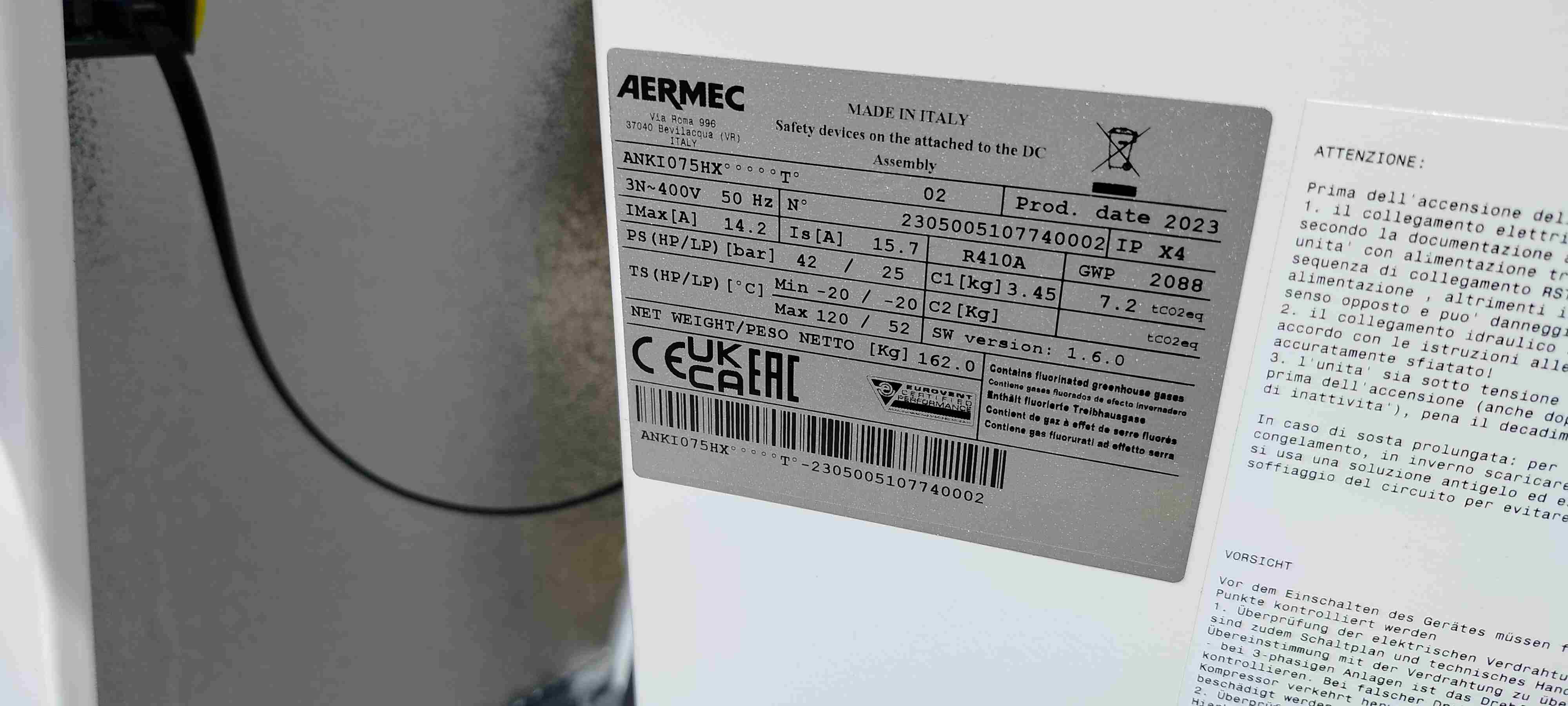

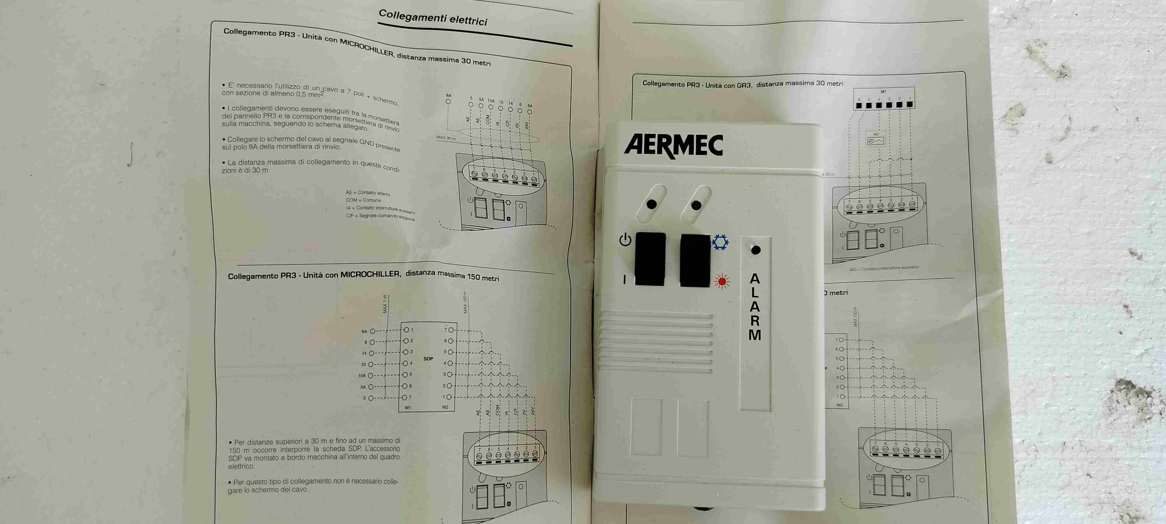

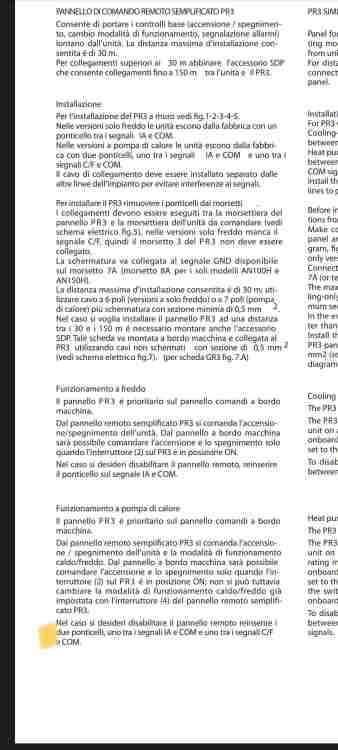

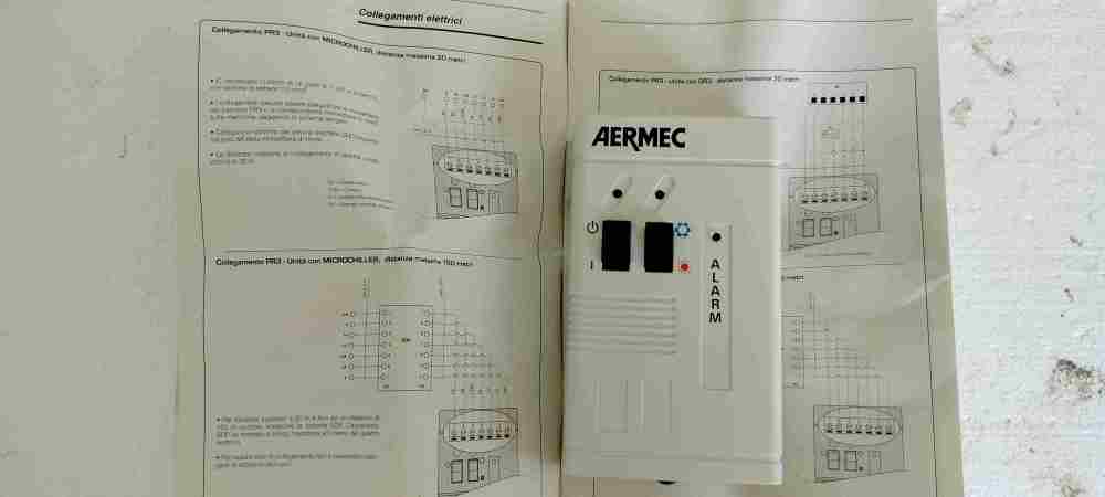

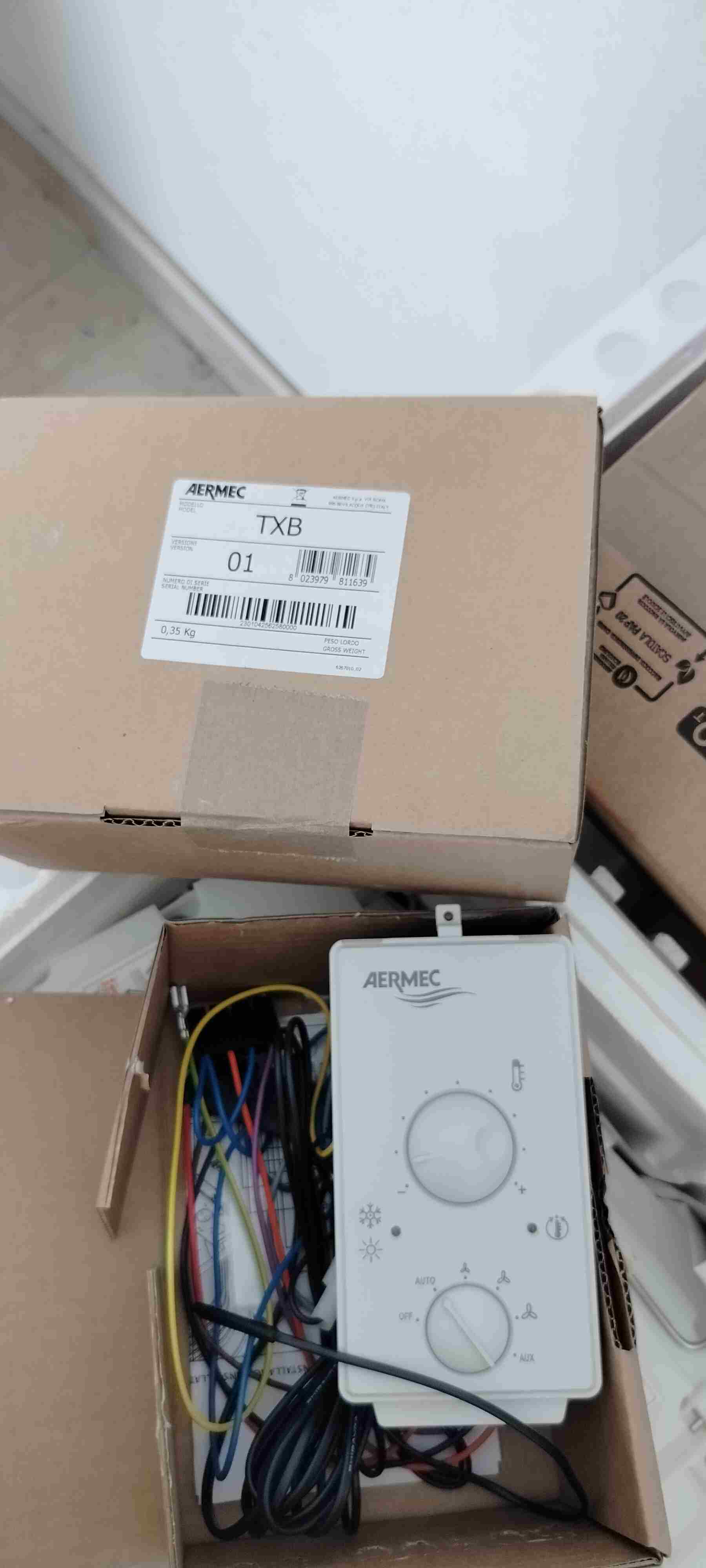

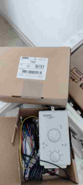

Aermec Anki075
Salve, ho una PdC Aermec Ankio075 a cui devo collegare una pompa di rilancio (assorbimento 70w), nel manuale non è contemplata un uscita dedicata ci sarebbe qualcuno che mi potrebbe dare informazioni, grazie in anticipo.
Modificato: da irudoid
Errore
  • irudoid changed the title to Aermec Anki075
crei un circuito elettrico indipendente dalla macchina
Mi sono parallelato al circolatore interno della PdC e interfacciato tramite relè, grazie mille comunque.
8 ore fa, click0 ha scritto:
crei un circuito elettrico indipendente dalla macchina
La pompa di rilancio dovrà funzionare sia in modalità estate che inverno.
ottimo, ti ricordo però,
modifiche fatte ai circuiti elettrici interni, per quanto semplici, invalidano la garanzia...
eventuali modifiche, andrebbero fatte fare da centro assistenza autorizzato (se te le fa) e aggiornate su schema elettrico di "macchina"
Modificato: da click0
12 minuti fa, click0 ha scritto:
ottimo, ti ricordo però,
modifiche fatte ai circuiti elettrici interni, per quanto semplici, invalidano la garanzia...
eventuali modifiche, andrebbero fatte fare da centro assistenza autorizzato (se te le fa) e aggiornate su schema elettrico di "macchina"
Si si perfettamente consapevole anche il proprietario sulla decadenza della garanzia. La mancanza di tempo ci ha fatto prendere questa decisione. Certo realizzare un circuito a se sarebbe una bella soluzione. Tu come avresti realizzato il tutto, se posso.
Con comando a bordo macchina
Modificato: da Alessio Menditto
Eliminato quote
Perdonami quello è il comando PdC
lo comanderesti con il pr3 (comando remoto)
il txb è un termostato da ventilconvettore, quindi non ci azzecca nulla
"butti" il pr3
metti un interruttore bipolare per acceso/spento
con un contatto fai la pompa, con un contato il gruppo frigo
metti un interruttore monopolare per caldo/ freddo ( gruppo frigo )
se vuoi fare una cosa "spaziale", una spia a 12v con un alimentatore,  per l'allarme macchina
3 ore fa, click0 ha scritto:
metti un interruttore monopolare per caldo/ freddo ( gruppo frigo )
Forse meglio un commutatore tre posizioni forse.
3 ore fa, click0 ha scritto:
metti un interruttore bipolare per acceso/spento
con un contatto fai la pompa, con un contato il gruppo frigo
Brillante idea
37 minuti fa, irudoid ha scritto:
Forse meglio un commutatore tre posizioni forse.
a che pro ??
freddo con contatto aperto
caldo a contatto chiuso
basta e avanza un semplice interruttore
Mi sembra di aver letto che la commutazione avviene con tre fili
non so' come tu faccia a capire che servono 3 fili...
e comunque il pr3 lavora con un semplice contatto
basta l'interruttore per la commutazione caldo/freddo
Ok grazie ancora per i preziosi consigli
La situazione che bisognava fare i due ponti mi è venuto in mente che ci fosse in comune e due situazioni (caldo freddo)
le due situazioni, quindi in due ponti che richiedono sono
comune, acceso/spento (COM, IA)
comune, caldo/freddo (COM, C/F)
Ottimo, sempre gentile grazie ancora.
