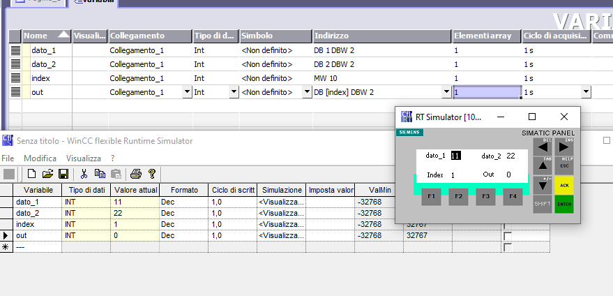

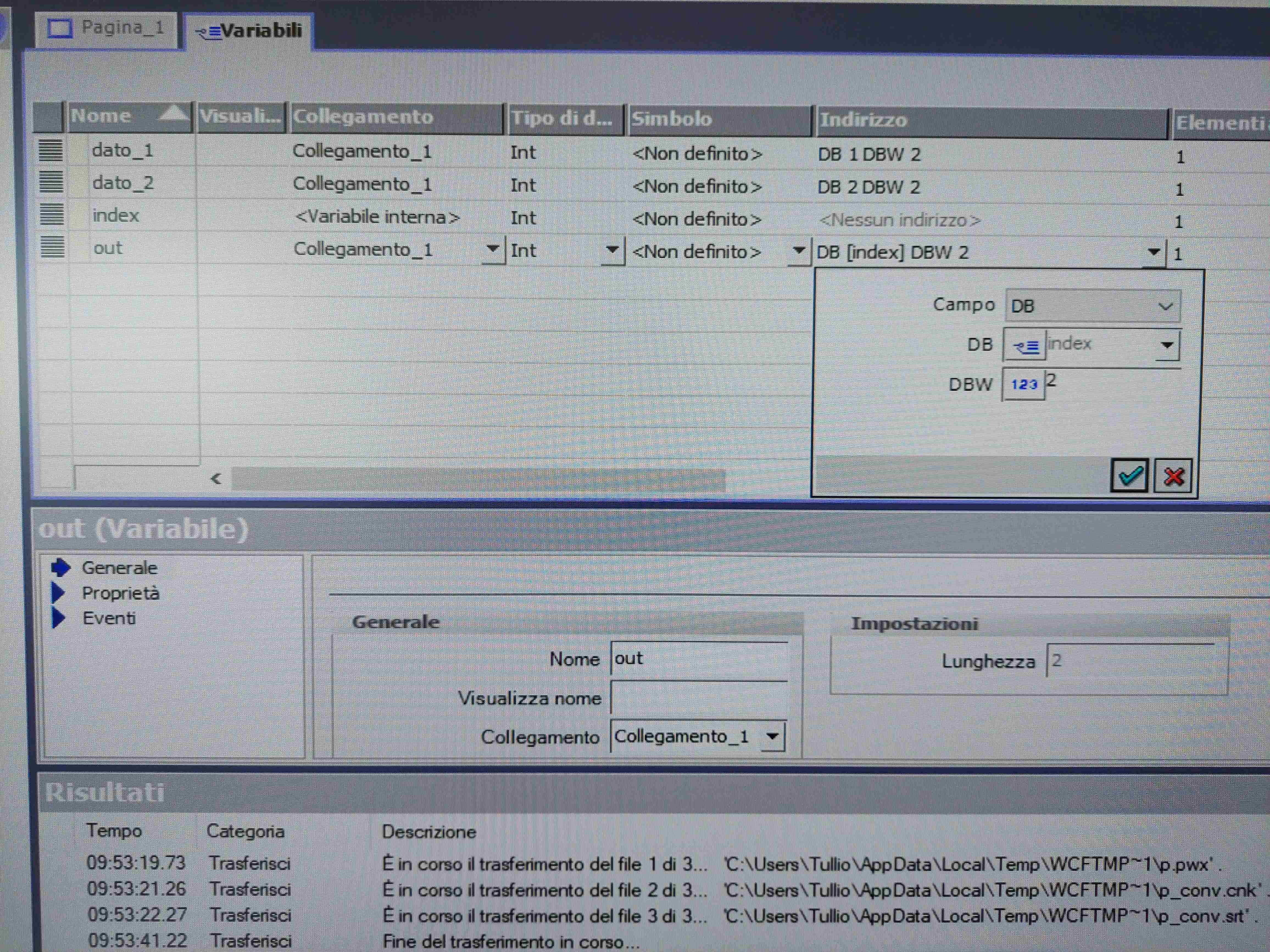

pt1957 Inserito: 4 agosto 2023 Segnala Inserito: 4 agosto 2023 Buongiorno, vorrei un aiuto. ho un vecchio programma per OP73 realizzato nel 2010, ora dovrei sostituire il pannello con lo stesso modello ma credo con versione firmware diverso dall'originale e la funzione di index non funziona più. Ho inoltre ricreato un piccolo esempio che allego, ma non mi restituisce il valore in "out" della DW dell'index. Dove sbaglio ?? Step7 V5.6 - Wincc flexible 2008 SP3 Grazie molte
pigroplc Inserita: 4 agosto 2023 Segnala Inserita: 4 agosto 2023 non ho tempo per fare delle prove, ma se il tag di indice lo appoggi ad una variabile allacciata al plc funziona?
pt1957 Inserita: 4 agosto 2023 Autore Segnala Inserita: 4 agosto 2023 Grazie della risposta. Purtroppo no, anche usando una dw del plc come index e non variabile interna dell' OP non funziona. Grazie
batta Inserita: 4 agosto 2023 Segnala Inserita: 4 agosto 2023 Ma le variabili non indicizzate funzionano?
pt1957 Inserita: 4 agosto 2023 Autore Segnala Inserita: 4 agosto 2023 Si, infatti il dato_1 e dato_2 li scrivo da OP Grazie
pt1957 Inserita: 4 agosto 2023 Autore Segnala Inserita: 4 agosto 2023 é incredibile.... il vecchio programma funzionava. In realtà ora lo sto testando con una CPU diversa S7- 315 xxxx la originale è CPU 313 .... che sia una versione di firmware ?? Grazie
batta Inserita: 4 agosto 2023 Segnala Inserita: 4 agosto 2023 E se visualizzi la variabile index su OP, che valore ha? Chi scrive questa variabile? Il DB puntato da index, esiste?
pt1957 Inserita: 4 agosto 2023 Autore Segnala Inserita: 4 agosto 2023 La variabile index si vede ed è impostata a 1 (foto). La scrivo da tasti OP. 1 punta sulla DB1 che nella sua DW 2 contiene 11 scusa contiene 12
batta Inserita: 4 agosto 2023 Segnala Inserita: 4 agosto 2023 19 minuti fa, pt1957 ha scritto: é incredibile.... il vecchio programma funzionava. In realtà ora lo sto testando con una CPU diversa S7- 315 xxxx la originale è CPU 313 .... che sia una versione di firmware ?? No, non c'entra nulla. 18 minuti fa, pt1957 ha scritto: punta sulla DB1 che nella sua DW 2 E se leggi direttamente DB1.DBW2 dal pannellino? Hai provato nel progetto del pannellino ad eliminare i file temporanei (da "strumenti" --> "Elimina file temporanei")?
pt1957 Inserita: 4 agosto 2023 Autore Segnala Inserita: 4 agosto 2023 si infatti il dato_1 e dato_2 visualizzati su OP li leggo e scrivo direttamente. oggi provo a cancellare i file che mi dici. Grazie molte
pt1957 Inserita: 4 agosto 2023 Autore Segnala Inserita: 4 agosto 2023 Niente, purtroppo non funziona avendo provato in tutti i modi, anche in simulazione mi restituisce sempre 0 Ho provato ad utilizzare come Index una MW diretta del PLC e mi aspetto che se MW10=1 su out=11, se MW10=2 su out=22. Come ultima possibilità dovrò modificare il pannello puntando direttamente alle DB del PLC, non vedo altre soluzioni Il PLC è dal cliente e non posso modificarlo. Se avete altre idee..... Grazie dell'aiuto
pt1957 Inserita: 4 agosto 2023 Autore Segnala Inserita: 4 agosto 2023 per completezza...... ho risolto riesumando un vecchio Field Pg con wincc 2008 sp1, trasferito il programma senza convertire nulla ed è partito. Cosa succedeva nella conversione non saprei. Siemens si ama o si odia.... come tutti gli altri del resto. Grazie a tutti
batta Inserita: 4 agosto 2023 Segnala Inserita: 4 agosto 2023 Io sarei pronto a scommettere una birretta che se mi passi il progetto trovo l'inghippo.
pt1957 Inserita: 4 agosto 2023 Autore Segnala Inserita: 4 agosto 2023 ah beh Batta, ma su questo non ho il minimo dubbio.... io purtroppo tra le mille prove fatte (pc con xp, w7 ,*** (l'azienda ha richiesto la rimozione di questo marchio su PLC Forum), adapter ppi, mpi, dp, ecc.) e il poco tempo a disposizione mi sono incartato (leggi girati i c....i). Alla fine funziona. Nessuno al mondo mi chieda piu di ripristinare vecchi OP. Scusa lo sfogo, comunque la mia era solo una battuta... per me Siemens tutta la vita. Ciao buona serata
