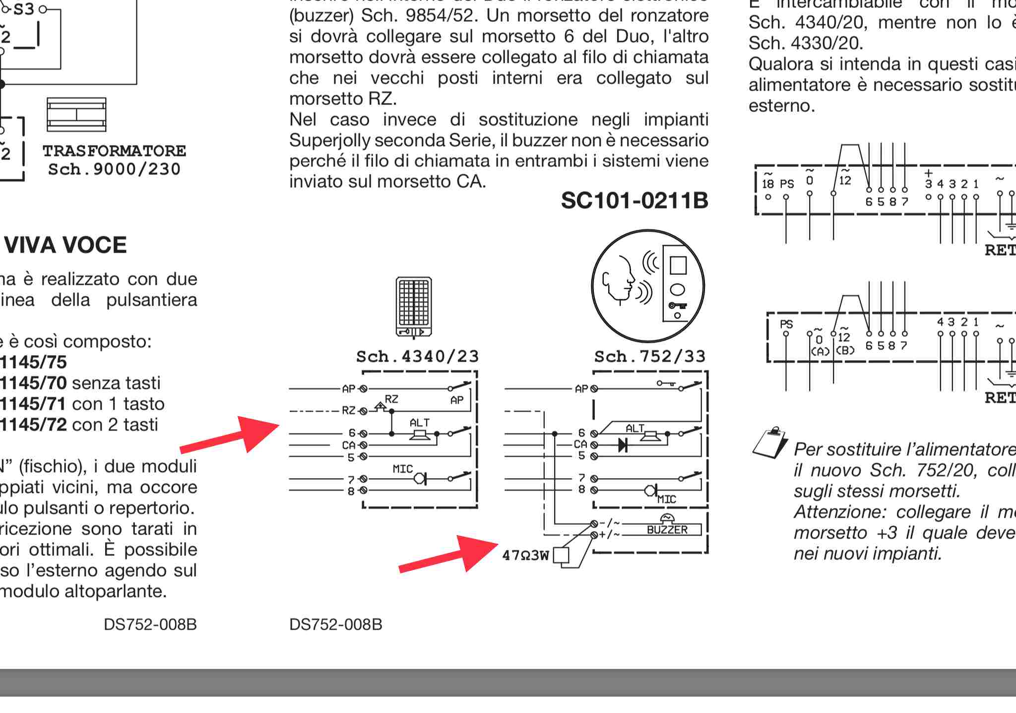

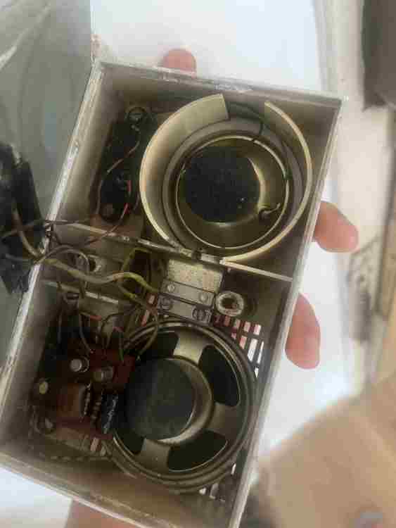

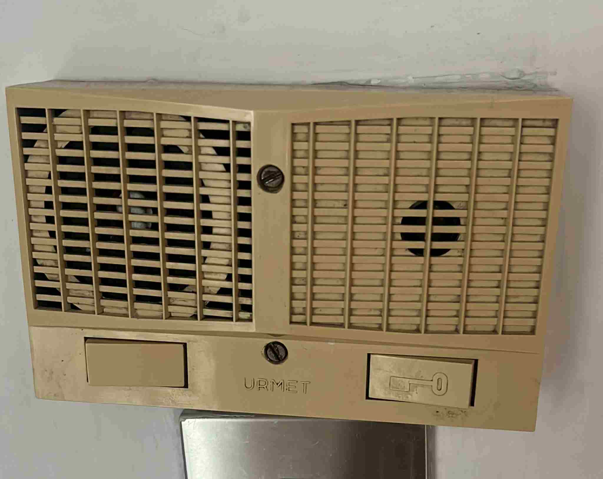

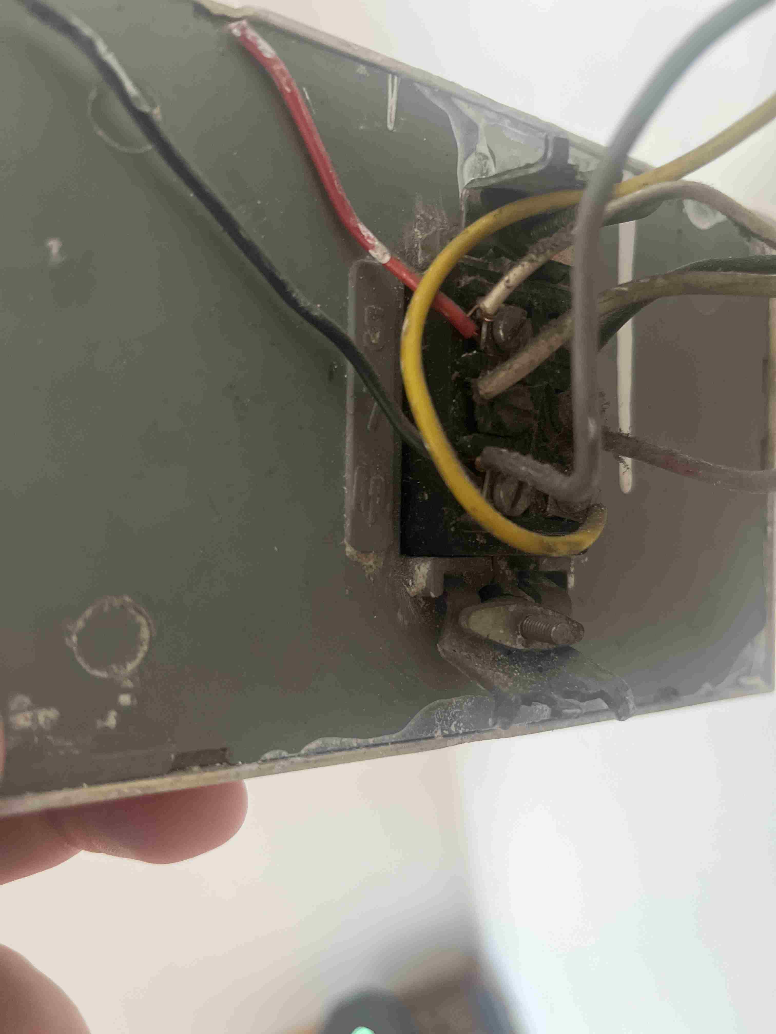

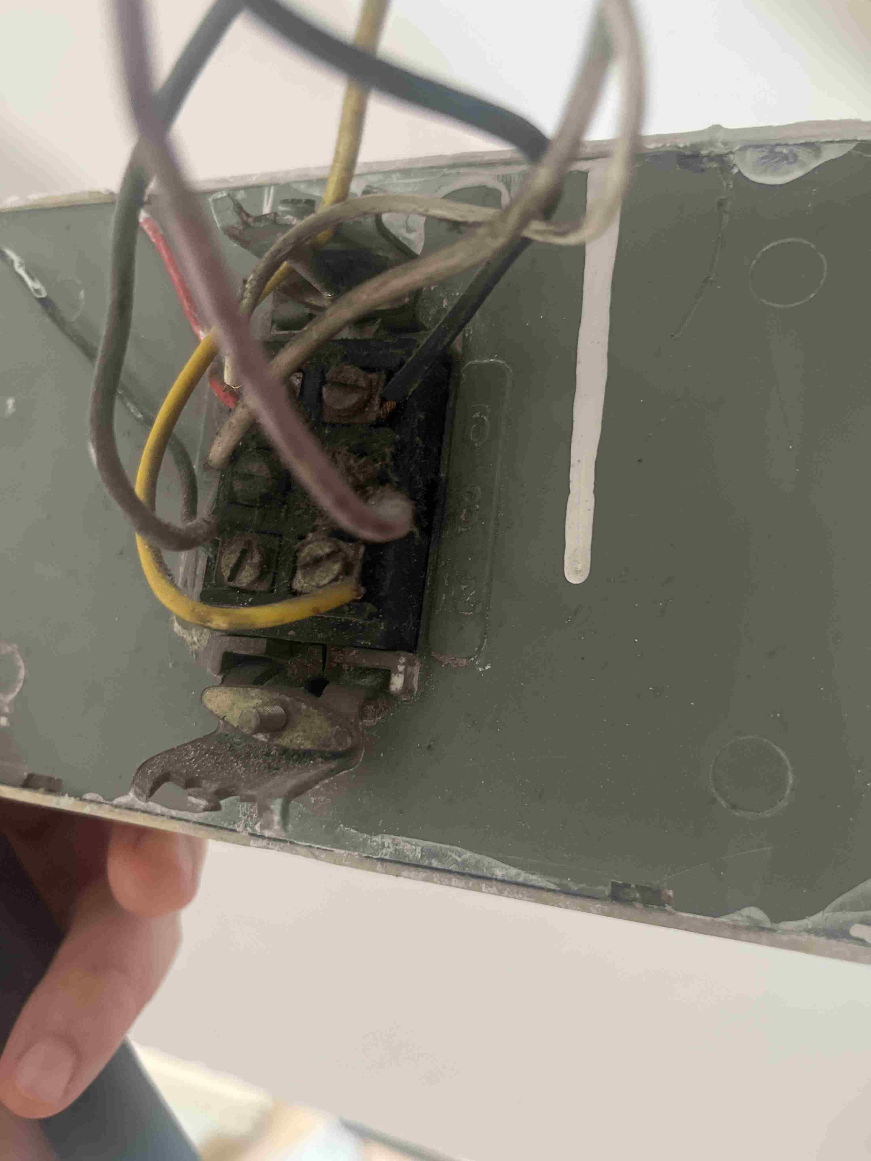

Sostituzione Urmet dell’anni 70 (Jolly)
Devo sostituire un vecchissimo citofono Urmet:
1- Come posso sapere quali modelli sono compatibili? Ho visto un video su YouTube che suggerisce il modello Bticino 334262, dicendo che è compatibile con la maggior parte dei sistemi analogici. Può essere effettivamente compatibile? Se no, quali altri modelli potrebbero esserlo?
2- Come posso identificare ogni filo? Grazie in anticipo!
morsettiera:
5 , 6
7 , 8
AP , RZ
Stefano Dalmo
Per me ,lascia stare la compatibilità  , perché non mi sembra proprio il caso ,e compra un kit citofonico Urmet  e vai tutto da capo .
Così stai tranquillo per altri  lunghi anni .
Ciao Sohayb,
Il 5/8/2023 alle 10:24 , Sohayb ha scritto:
1- Come posso sapere quali modelli sono compatibili?
In teoria questo fa parte di un sistema DUO di Urmet e gli unici compatibili sono il 752/23, oppure 752/33;
https://www.domomat.com/752-33-poste-vive-voix-urmet-domomat.2.pdf
Comunque aspetta conferme, perché non li conosco con precisione.
Tanto per essere sicuri, si tratta di un impianto condominiale, giusto?
Modificato: da ROBY 73
Roberto Garoscio
Questo è molto vecchio e non lo conosco, comunque come ha già anticipato Roby 73, il citofono Duo è l’unico che potrebbe sostituirlo, resta il dubbio se serve il ronzatore, nel tuo vecchio non lo vedo inserito, RZ diventa CA sul nuovo mentre gli altri sono uguali.
Se il tuo vecchio come microfono ha la capsula a carbone non dovresti avere problemi se invece ha un altoparlante scrivono che non è intercambiabile.
Aggiornamento: il ronzatore serve, vedi foto.
