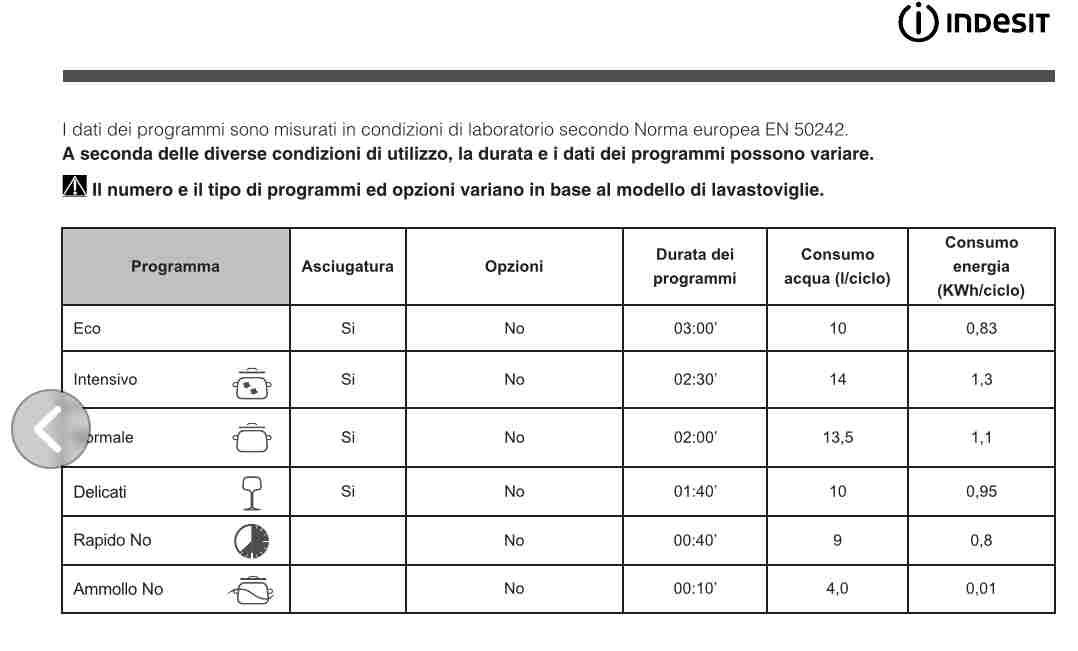

dengler Inserito: 5 agosto 2023 Segnala Inserito: 5 agosto 2023 Ho la lavastoviglie indesit modello 16M19 A EU che non riscalda l'acqua. Ho controllato la resistenza, ma risulta funzionante. Quale può essere il problema? Grazie.
reka Inserita: 5 agosto 2023 Segnala Inserita: 5 agosto 2023 cosa vuol dire risulta funzionante? come l'hai provata? se funziona davvero devi andare a ritroso sul circuito e capire dov'è l'intoppo.
dengler Inserita: 5 agosto 2023 Autore Segnala Inserita: 5 agosto 2023 L'ho testata con il multimetro.
michpao Inserita: 5 agosto 2023 Segnala Inserita: 5 agosto 2023 (modificato) Con il multimetro controlla se arriva tensione alla resistenza, durante un programma di lavaggio, dopo che si è aperto lo sportello del detersivo. Se non arriva, potrebbe essere una saldatura sul relè montato in scheda. Modificato: 5 agosto 2023 da michpao
dengler Inserita: 5 agosto 2023 Autore Segnala Inserita: 5 agosto 2023 Ho riscontrato che lo sportellino del detersivo non si apre.
michpao Inserita: 6 agosto 2023 Segnala Inserita: 6 agosto 2023 (modificato) 16 ore fa, michpao ha scritto: controlla se arriva tensione alla resistenza, durante un programma di lavaggio, dopo che si è aperto lo sportello del detersivo Devi impostare uno dei primi 4 programmi Descrivi cosa fa dall’avvio in poi, oppure metti un video (per capire cosa fa la macchina) Modificato: 6 agosto 2023 da michpao
