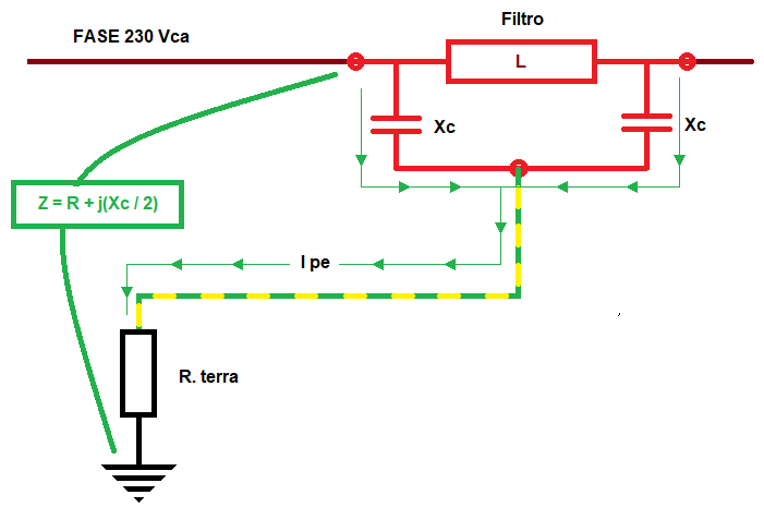

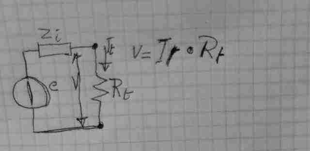

Alberto Giacuz Inserito: 5 agosto 2023 Segnala Inserito: 5 agosto 2023 Buongiorno a tutti, In un sistema TNS mi chiedevo se è normale avere della corrente misurando con una pinza amperometrica per le correnti di dispersione solo sul cavo PE. si parla di qualche decina di ma. L'impianto non si trova in Italia e non è installato nessun differenziale. La misura l'ho effettuata in un punto che si trova a monte del quadro generale dell'appartamento ma a valle del contatore. Grazie
Livio Orsini Inserita: 5 agosto 2023 Segnala Inserita: 5 agosto 2023 Potrebbe anche essere corretto se ci fossero dei filtri che scaricano a terra i disturbi.
Maurizio Colombi Inserita: 5 agosto 2023 Segnala Inserita: 5 agosto 2023 Beh... se è in corso una dispersione verso terra, se non c'è nessuna protezione, se il signor Ohm aveva un pochino di ragione... la relazione I=V/R non può essere messa in un angolo...
NovellinoXX Inserita: 5 agosto 2023 Segnala Inserita: 5 agosto 2023 (modificato) Per la precisione I=V/Z; nei filtri su C.A. la corrente di "dispersione" e' causata principalmente dai condensatori. Modificato: 5 agosto 2023 da NovellinoXX
Alberto Giacuz Inserita: 5 agosto 2023 Autore Segnala Inserita: 5 agosto 2023 Il 05/08/2023 alle 16:07 , Maurizio Colombi ha scritto: Beh... se è in corso una dispersione verso terra, se non c'è nessuna protezione, se il signor Ohm aveva un pochino di ragione... la relazione I=V/R non può essere messa in un angolo... Expand Dato che siamo in TN se ci fosse dispersione scatterebbe il magnetotermico interessato, giusto?
Maurizio Colombi Inserita: 6 agosto 2023 Segnala Inserita: 6 agosto 2023 Il 05/08/2023 alle 19:21 , Alberto Giacuz ha scritto: se ci fosse dispersione scatterebbe il magnetotermico interessato Expand Certo, se la corrente è talmente alta da superare la taglia dell'interruttore per il tempo necessario al suo intervento.
Livio Orsini Inserita: 6 agosto 2023 Segnala Inserita: 6 agosto 2023 Il 05/08/2023 alle 16:53 , NovellinoXX ha scritto: Per la precisione I=V/Z; nei filtri su C.A. la corrente di "dispersione" e' causata principalmente dai condensatori. Expand Non è esatto, la corrente che circola sul PE è data dalla tensione presente sul PE divisa per la resistenza di terra, che si può considerare resistenza pura, dato che le componenti induttive e capacitive sono del tutto trascurabili. I condensatori dei filtri, contribuiscono a determinare l'impedenza del generatore della tensione applicata al PE.
NovellinoXX Inserita: 6 agosto 2023 Segnala Inserita: 6 agosto 2023 (modificato) Il 06/08/2023 alle 09:23 , Livio Orsini ha scritto: I condensatori dei filtri, contribuiscono a determinare l'impedenza del generatore della tensione applicata al PE Expand .... modo molto contorto di vedere le cose. Il generatore e' quello di rete. Elimina i condensatori del filtro e avrai sul PE corrente nulla La corrente sul PE e' determinata dalla serie costituita dalla reattanza capacitiva del filtro, dalla resistenza cavo PE e dalla resistenza di terra (non considerando la resistenza dei cavi di alimentazione). Quindi la corrente sul PE e' determinata dalla Z risultante. Il 06/08/2023 alle 09:23 , Livio Orsini ha scritto: dato che le componenti induttive e capacitive sono del tutto trascurabili. Expand ..e chi l'ha detto ? si possono fare anche filtri con componenti induttive e reattive importanti. Modificato: 6 agosto 2023 da NovellinoXX
Livio Orsini Inserita: 7 agosto 2023 Segnala Inserita: 7 agosto 2023 (modificato) Il 06/08/2023 alle 10:38 , NovellinoXX ha scritto: si possono fare anche filtri con componenti induttive e reattive importanti. Expand Scusa, ma sembra che tu non voglia capire. Nella equazione I = V / Z, la tensione V è quella generata dai filtri che possono avere tutte le componenti reattive di questo mondo, mentre Z è la pura resistenza di terra! Quindi la corrente è determinata da una pura resistenza e l'equazione precedente si può scrivere come I = V / R Fatti uno schema e vedrai che è così. c.v.d. Modificato: 7 agosto 2023 da Livio Orsini
NovellinoXX Inserita: 7 agosto 2023 Segnala Inserita: 7 agosto 2023 (modificato) Il 07/08/2023 alle 06:02 , Livio Orsini ha scritto: Fatti uno schema e vedrai che è così. Expand Fatto! e' superfluo qualsiasi commento. Unica precisazione Xc >>> Rt. Modificato: 7 agosto 2023 da NovellinoXX
max.bocca Inserita: 7 agosto 2023 Segnala Inserita: 7 agosto 2023 Io proverei disegnare anche il generatore di tensione e considerare Xc facente parte come resistenza interna do esso e quindi il carico solo la terra...
Livio Orsini Inserita: 7 agosto 2023 Segnala Inserita: 7 agosto 2023 Il 07/08/2023 alle 07:05 , NovellinoXX ha scritto: Fatto! e' superfluo qualsiasi commento. Unica precisazione Xc >>> Rt. Expand Cos'è un tentativo di arrampicarsi sugli specchi?😀 Ma per favore! Cerchiamo di essere seri. Il 07/08/2023 alle 07:48 , max.bocca ha scritto: o proverei disegnare anche il generatore di tensione e considerare Xc facente parte come resistenza interna do esso e quindi il carico solo la terra... Expand L'ho scritto da subito, ma sembra che sia un concetto difficile da comprendere.😲
NovellinoXX Inserita: 7 agosto 2023 Segnala Inserita: 7 agosto 2023 (modificato) Il 07/08/2023 alle 07:48 , max.bocca ha scritto: Io proverei disegnare anche il generatore di tensione e considerare Xc facente parte come resistenza interna do esso e quindi il carico solo la terra... Expand Ok, rispondo solo a max.bocca : Perchè considerare Xc facente parte della resistenza interna del generatore? A questo punto si deve parlare di un generatore composto da un "generatore ideale" (E=230Vca) con una resistenza interna = Xc. Allora il generatore ideale erogherà una corrente = E/ R + j(Xc/2) = corrrente di PE Tanto per fare 2 calcoli: in genere la capacità di quei condensatori e di 0,1 uF che a 50Hz assumono una reattanza Xc pari a 31.800 Ohm Il parallelo dei due condensatori equivalgono ad una Xc = 15.900 Ohm. La resistenza di terra e' dell'ordine di qualche Ohm, mettiamo 10 Ohm? Qual'è la componente a determinare la corrente circolante sul PE, la Xc o la Rt ? Siccome sono in serie, ovviamente e' la componente predominante, ovvero la Xc ( Xc >>> Rt ). Se fossero stati in parallelo Rt e Xc non avrei obbiettato su alcunchè, ma sono in serie! 😃 oppure se Xc <<< Rt, ma in realtà non si verifica mai, sarebbe un corto tra fase e PE. Quindi quest'affermazione e' totalmente errata! Il 07/08/2023 alle 06:02 , Livio Orsini ha scritto: Quindi la corrente è determinata da una pura resistenza Expand E siccome la componente predominante e' la Xc, a maggior ragione se visto da un generatore ideale, e' errato scrivere I=V/R perchè questa formula (i=V/R) ignora la resistenza interna Xc del generatore e la V della formula non e' la E del generatore, ma e' soltanto la c.d.t. ai capi di Rt. A riprova di ciò si potrebbe verificare che la corrente sul PE e' fortemente sfasata rispetto alla E. P.S. il generatore(ideale), per facilità di realizzazione del disegno, l'ho rappresentato con la scritta "FASE 230 Vca" Modificato: 7 agosto 2023 da NovellinoXX
Livio Orsini Inserita: 7 agosto 2023 Segnala Inserita: 7 agosto 2023 (modificato) Il 07/08/2023 alle 10:22 , NovellinoXX ha scritto: E siccome la componente predominante e' la Xc, Expand Per prima cosa lo schema che hai adottato non corrisponde a quello di un filtro monofase decente. Questo è un tipico schema di filto rete monofase Nel nodo C3-C4 transitano solo le correnti dovute a frequenza >>50Hz. Se la terra fosse ideale avresti resitenza zero, quindi il nodo sarebbe a potenziale di terra, ma nella realtà è presente un valore di restitenza Rt > 0. La corrente It varrà V / Rt dove V è la tensione dovuta alle componenti di frequenza >> 50Hz inviate a terra dalflitro. Quindi, secondo le leggi vigenti della fisica e dell'elettrotecnica, il circuito equivalente è questo: Dove Zi è l'impedenza interna del generatore di tensione costituito dalla banda oscura del filtro di rete. Se riconduciamo tutto all'argomento della discussione la corrente che circola nel PE è dipendente dal valore delle tensioni di disturbo e dal valore della resistenza di terra. Ri c.v.d. Modificato: 7 agosto 2023 da Livio Orsini
NovellinoXX Inserita: 7 agosto 2023 Segnala Inserita: 7 agosto 2023 Il 07/08/2023 alle 14:23 , Livio Orsini ha scritto: Ri c.v.d. Expand c.vuoi d. Quantificami Zi a 50Hz. Il 07/08/2023 alle 14:23 , Livio Orsini ha scritto: Nel nodo C3-C4 transitano solo le correnti dovute a frequenza >>50Hz Expand Quel filtro per la determinazione della corrente di PE va visto anche lato rete e non solo per le frequenze >>> 50Hz Nel nodo C3-C4 transitano solo correnti >>> 50Hz perchè a frequenze >>>50 Hz la Zi e' prossima allo 0 A frequenze pari a 50Hz la Zi, lato generatore, e' pari a infinito (in teoria) e quindi la corrente di PE e' determinata da Zi >>> Rt Le componenti >>> 50 HZ si sommano alla fondamentale 50 Hz sul PE, e il loro contributo al valore efficace e', nullo se multipli pari di F (100, 200, 300 Hz) pari a 1/3, 1/5 1/7, etc del valore efficace per componenti con frequenza multipla di 3, 5, 7, etc rispetto a 50 Hz. (150, 250, 350 Hz) . c.d.d (come dovevasi dimostrare).
NovellinoXX Inserita: 7 agosto 2023 Segnala Inserita: 7 agosto 2023 (modificato) Il 07/08/2023 alle 17:12 , NovellinoXX ha scritto: Quel filtro per la determinazione della corrente di PE va visto anche lato rete e non solo per le frequenze >>> 50Hz Expand Quello che volevo esplicitare(e non sono riuscito a rieditare il post) e' che quel generatore che hai rappresentato nel disegno a mano e' il generatore di spurie non quello di rete. Ma per la determinazione della corrente di PE e' da tenere in conto anche del generatore di rete. Modificato: 7 agosto 2023 da NovellinoXX
Livio Orsini Inserita: 7 agosto 2023 Segnala Inserita: 7 agosto 2023 (modificato) Quote Quantificami Zi a 50Hz. Expand E ininfluente il valore di Zì a 50Hz, per il ragionamento che ho fatto. Il suo valore non inficia l'esattezza del circuito equivalente. Se proprio ci tieni studia le curve di attenuazione di un filtro di rete a 50Hz., questa ad esempio. Come puoi notare, l'attenuazione diventa significativa a partire da 10khz. Se riporti questo versi la Zì del circuito equivalente significa avere un andamento pressochè inverso. Il 07/08/2023 alle 17:12 , NovellinoXX ha scritto: c.vuoi d. Expand No, voglio proprio scrivere "come volevasi dimostrare"! Dovresti smettere la pessima abitudine di voler sempre mettere i puntini sulle "i", anche a sproposito! Il 07/08/2023 alle 17:12 , NovellinoXX ha scritto: Quel filtro per la determinazione della corrente di PE va visto anche lato rete e non solo per le frequenze >>> 50Hz Expand Che tu lo vada dal lato rete, nulla cambia: il circuito equivalente è sempre quello che ho disegnato io. Il 07/08/2023 alle 17:12 , NovellinoXX ha scritto: c.d.d (come dovevasi dimostrare). Expand Non so cosa volevi dimostrare, comunque non hai dimostrato alcunchè.🙂 Modificato: 8 agosto 2023 da Livio Orsini
