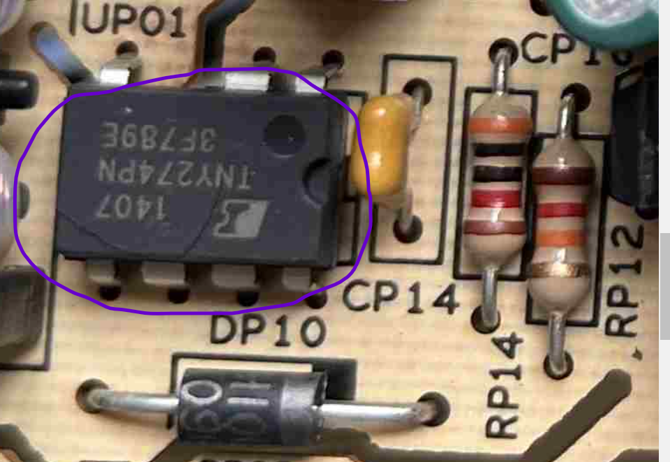

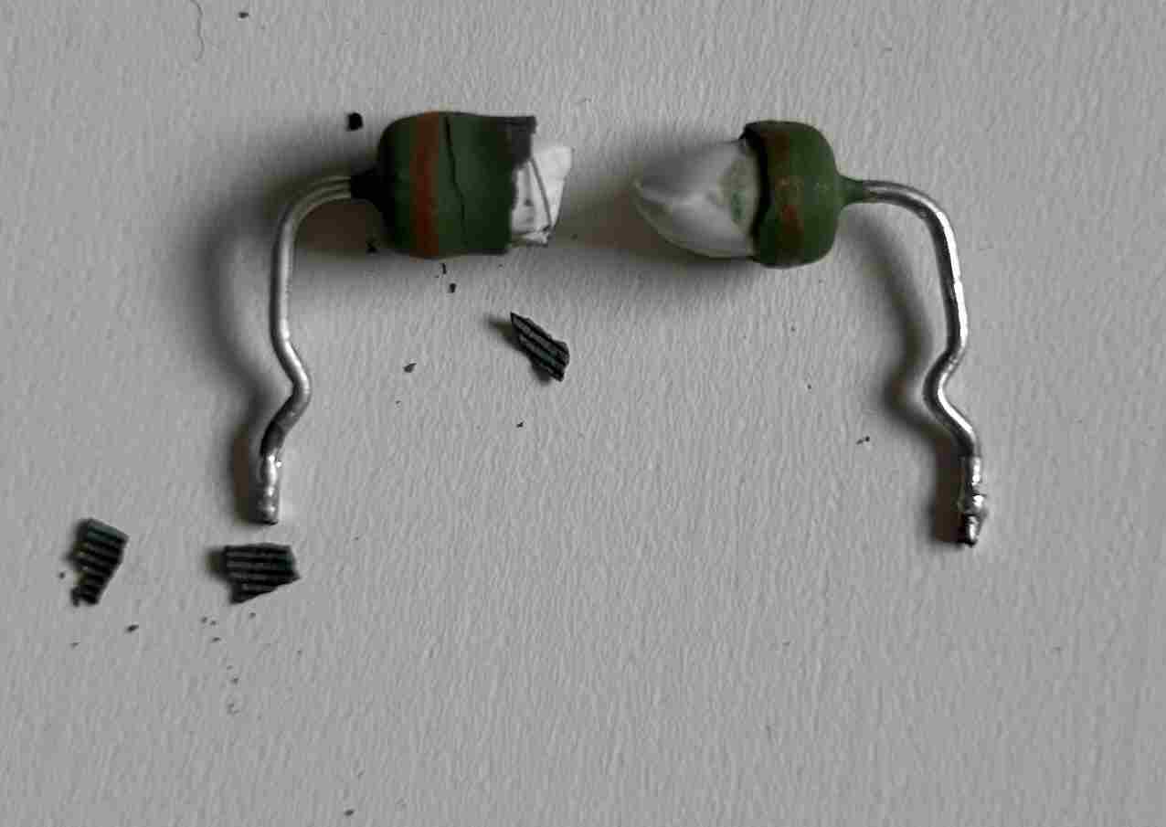

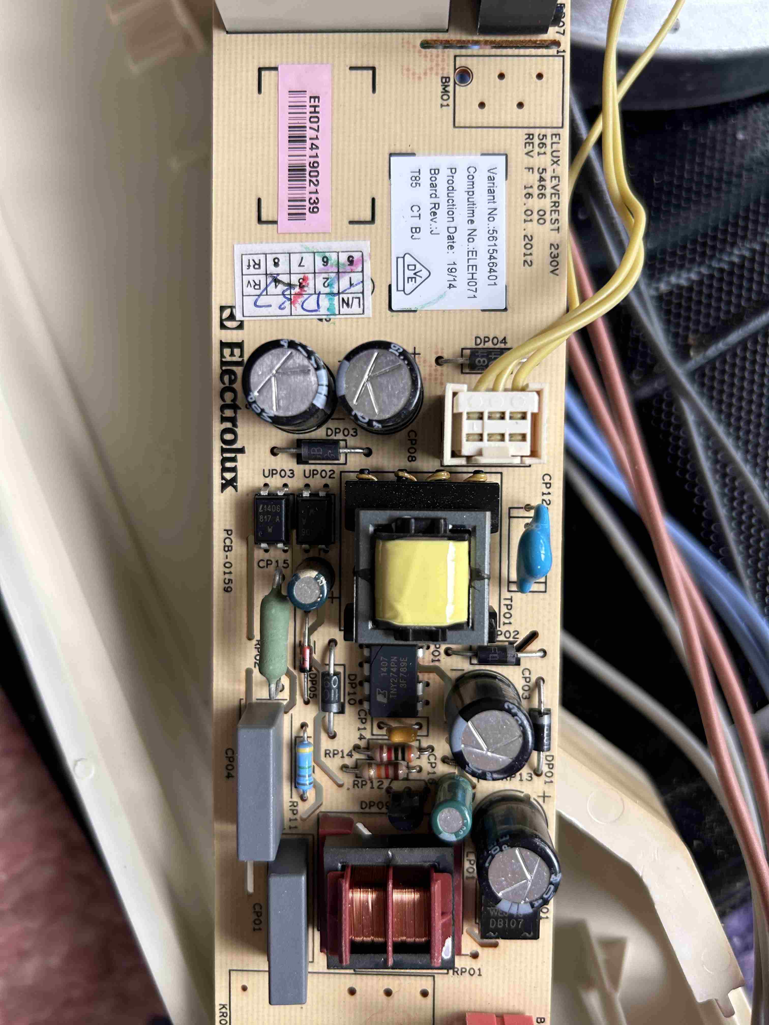

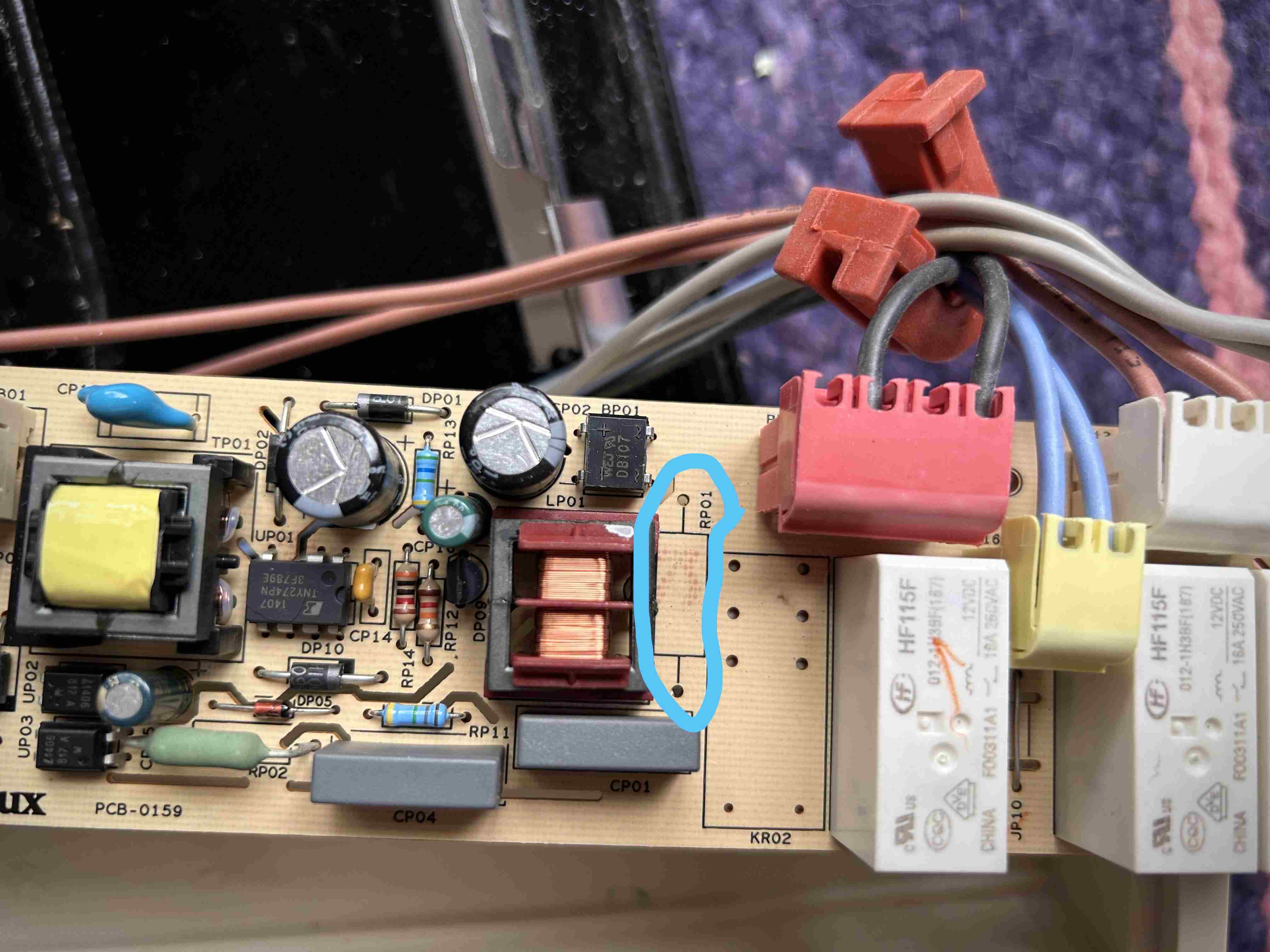

aashtiandrea Inserito: 5 agosto 2023 Segnala Share Inserito: 5 agosto 2023 Ciao a tutti! Ieri il temporale mi ha fatto saltare una resistenza del mio piano cottura in vetroceramica marca Ikea ma prodotto dalla Elettrolux. Cercando il problema ho trovato che sulla scheda una resistenza è completamente esplosa solamente che ora è impossibile sapere che resistenza sia. qualcuno può aiutarmi? Che resistenza può essere? dove eventualmente riuscirei ad avere informazione eventualmente che nessuno saprebbe aiutarmi? allego foto della scheda/circuito Elettrolux. posizione della resistenza sulla scheda Link al commento Condividi su altri siti More sharing options...
fisica Inserita: 6 agosto 2023 Segnala Share Inserita: 6 agosto 2023 attenzione che il problema è più esteso, la resistenza quando salta non muore mai da sola. sull'integrato si vede una bella crepa, è esploso. va fatta una ulteriore ricerca se altri componenti sono defunti, tipo diodi e il transistor. Link al commento Condividi su altri siti More sharing options...
aashtiandrea Inserita: 6 agosto 2023 Autore Segnala Share Inserita: 6 agosto 2023 Eh già hai ragione mi era sfuggito! controllerò più a fondo. Qua da noi a Trieste un temporale mi ha bruciato il mio piano cottura..... ma mettendo un fusibile prima avrei risolto secondo te? ...o comunque un bel fulmine non salva nulla comunque...? Mi ha bruciato anche la caldaia ca.... Link al commento Condividi su altri siti More sharing options...
reka Inserita: 6 agosto 2023 Segnala Share Inserita: 6 agosto 2023 se capita poche volte l'assicurazione è la soluzione più economicamente valida, se il rischio è concreto e ci sono molte cose che possono rovinarsi servono gli scaricatori di sovratensione, i fusibili fanno un altro mestiere Link al commento Condividi su altri siti More sharing options...
MAURO-6402 Inserita: 6 agosto 2023 Segnala Share Inserita: 6 agosto 2023 Anche gli scaricatori non sono sicuri al 100%, perché non si sa mai con certezza da dove arriva la scarica ( antenna, telefono, camino caldaia, etc) segue sempre la via più breve verso terra. Link al commento Condividi su altri siti More sharing options...
aashtiandrea Inserita: 7 agosto 2023 Autore Segnala Share Inserita: 7 agosto 2023 ma si non capita spesso ma ultimamente si, metterò i scaricatori comunque, me li hanno già consigliati e voi confermate che possono aiutare. grazie a tutti per ora.... Link al commento Condividi su altri siti More sharing options...
fisica Inserita: 7 agosto 2023 Segnala Share Inserita: 7 agosto 2023 per montare gli scaricatori e garantirne il funzionamento credo sia necessaria una linea di terra valida, altrimenti gli scaricatori dove scaricano? Ci sono regole di montaggio ben precise, è bene che quando l'impiantista te li monta ti rilasci l'aggiornamento della Di.Co. (la qual cosa non è una cortesia, ma è obbligatorio!) Link al commento Condividi su altri siti More sharing options...
aashtiandrea Inserita: 12 agosto 2023 Autore Segnala Share Inserita: 12 agosto 2023 ok grazie per l'informazione, la terra è valida, abito in una villetta di recente costruzione ed ho seguito i lavori di persona..... Link al commento Condividi su altri siti More sharing options...
